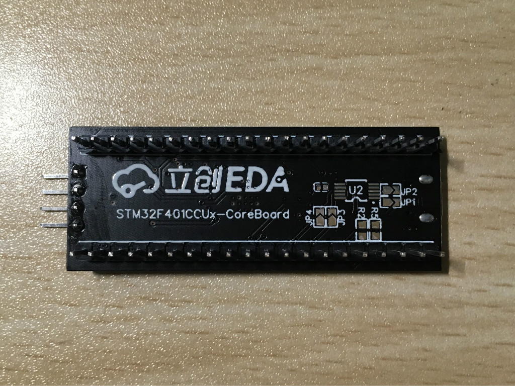

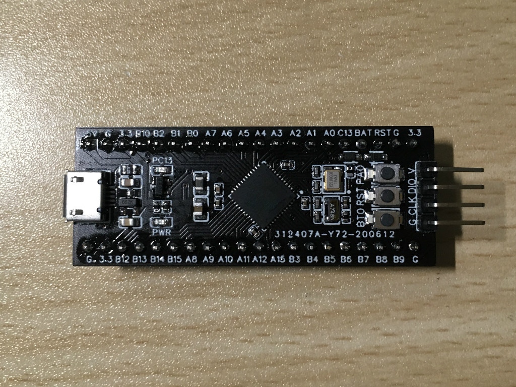

体积小巧的STM32F401CCUx核心板,可以方便的在面包板上使用。
特性
  • 体积小巧,可以方便的嵌入其他项目使用或在面包板上进行性能验证
  • 通过跳线和电阻可选择USB的功能是使用UART还是内置USB-FS
  • 两个LED:一个用于电源指示,一个用户自定义使用
  • 用户LED由MOS驱动以最大限度减小对IO口信号的影响
  • 3个按键:包含一个复位、一个BOOT选择和一个用户自定义按键(PA0)
  • 用户自定义按键接在PA0上,可以作为待机唤醒使用。
  • 引出了全部的IO口
  • SWD调试接口
实物图片

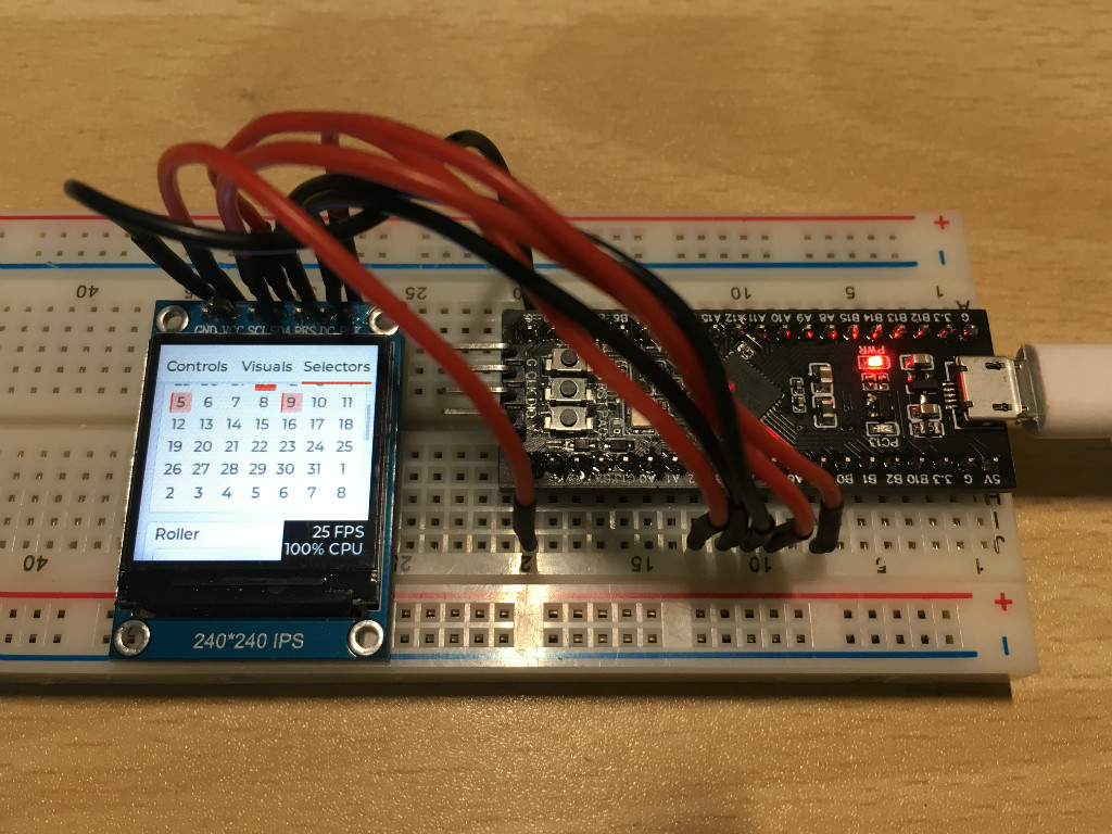

实机运行图片(LittleVGL Demo)
