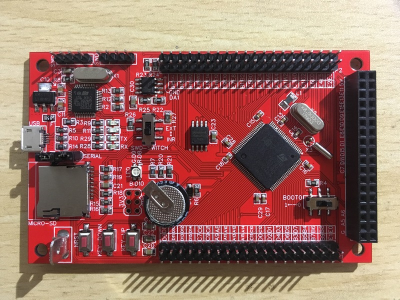

板载资源明细
  • STM32H750VBT6高性能ARM微处理器
  • 用作ST-Link功能的STM32F103CBT6微处理器
  • 一个RGB共阳LED灯
  • 16Mbit的QSPI-Flash,可实现xIP功能(QSPI-BANK2),可自行更改为兼容的更大容量的NOR-Flash(如W25Q128)。
  • Micro-SD卡接口
  • 一个LCD接口,可用于驱动专用于ArduinoMega2560的3.2寸LCD(选择这个而不是其他的屏幕是因为这个屏幕非常便宜而且显示效果很好),LCD驱动型号:ILT9481
  • 一个LM358运放,用来提高DAC输出的能力,可在5V供电下正常使用。或自行更换为LMV358以在3.3V电源下使用
  • 一个超级电容作为RTC后备电源。
  • micro-USB接口,带自恢复保险丝。
  • 可通过跳线帽设置LPUART1是否接入板载ST-LINK(左侧丝印SERIAL的排针,12,34通过跳线帽短接即可接入)

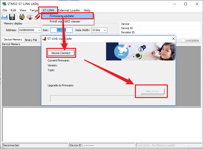

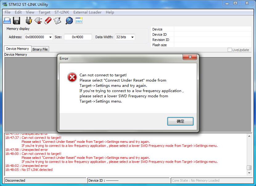

使用前请先通过另一个ST-Link为板载STM32F103CB刷写ST-LinkV2.1的Booloader,刷写后通过USB连接开发板,使用ST-Link Utilities更新固件后即可正常使用板载ST-Link的全部功能。

打样实物展示;
焊接实物展示:

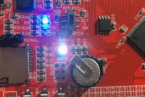

简单的RGB灯演示程序

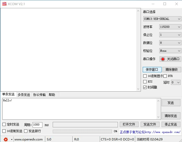

LPUART演示程序(ECHO)

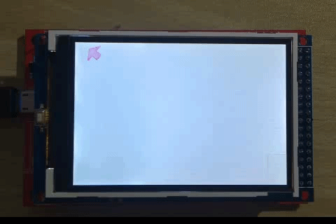

通过FMC驱动大屏ILI9481显示屏(该显示屏为Arduino Mega 2560 配套显示屏, SKU:MAR3201,分辨率 480*320)
