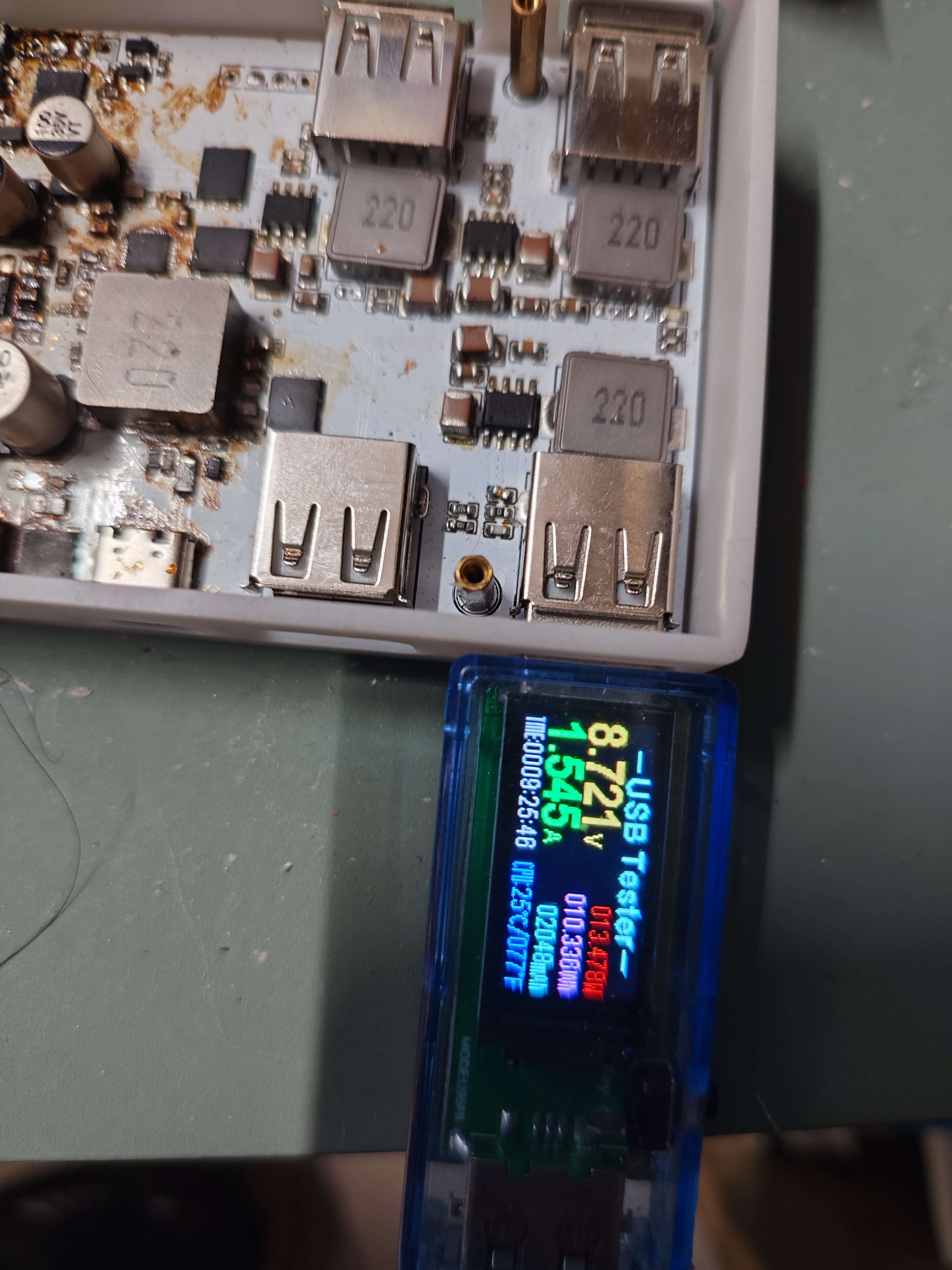

基于智融sw318s/sw3526和英集芯IP6505T制作的小型大功率充电站。
1*PD100W   2*PD65W  4*24W
输入电压最大32V,多口独立输出,支持PPS/PD3.0/PD2.0/QC4+/QC4/QC3.0/QC2.0/AFC/FCP/VOOC等全协议充电。
体积小巧,PCB尺寸为58*100mm,安装外壳后约23mm厚。
18w测试
作者没有c口的电流电压表,经过支持pd的设备,实测能够正常输出20v
c口的20v输出

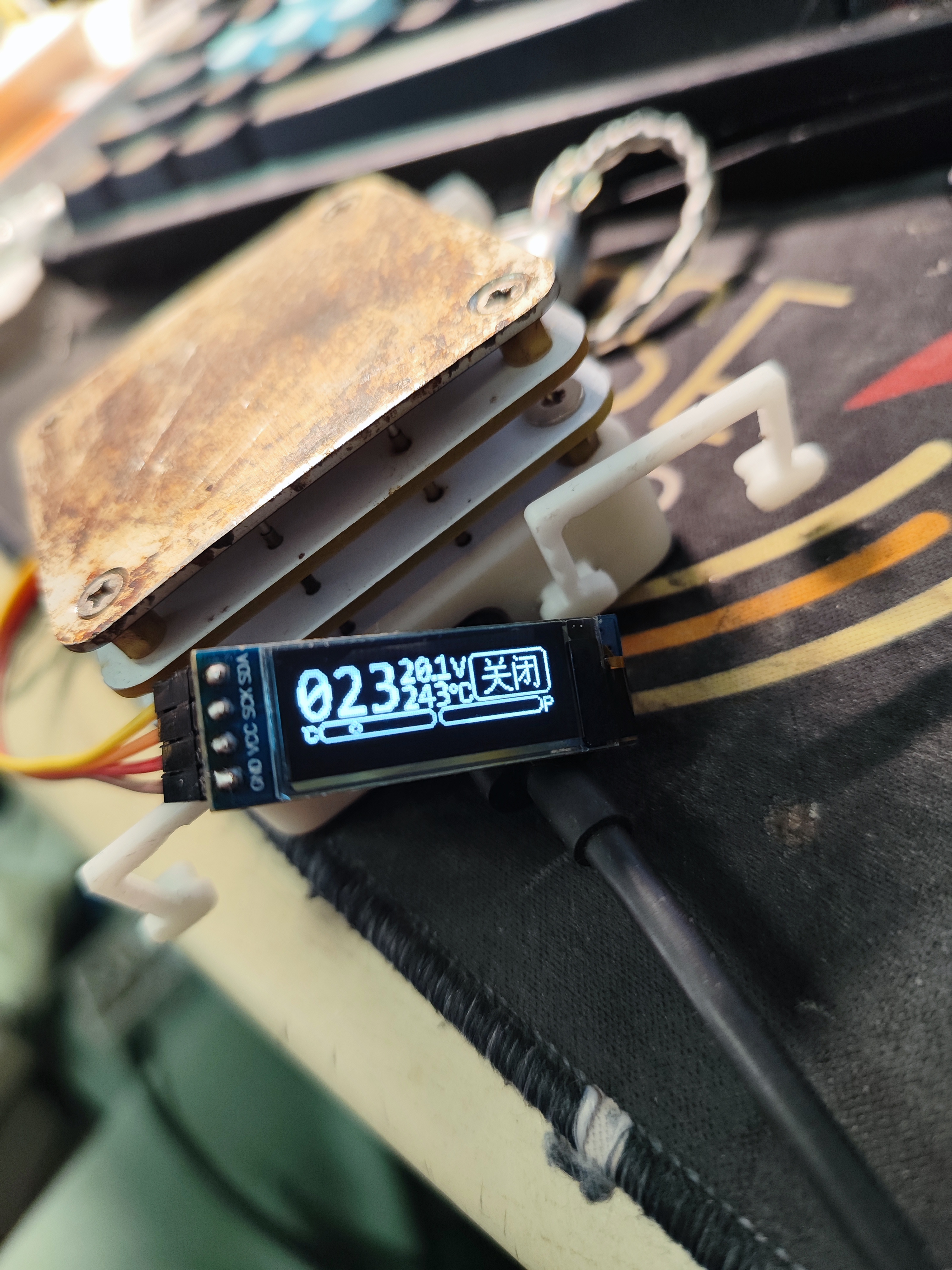

板载esp32和电压检测,支持电压数显,三路高功率支持显示电流和功率。
外壳文件和数显程序稍后上传。
已上传外壳文件
已上传功率显示程序
