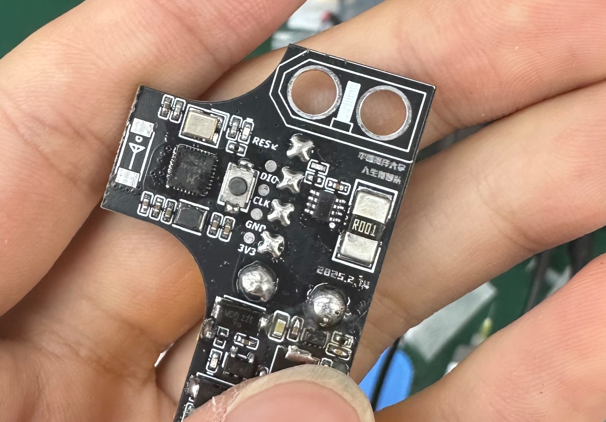

项目简介
本项目使用CH582F和INA219实现电流检测、屏幕显示和上位机显示,整体控制在29*40 方便户外携带
项目功能
CH582F作为MCU,进行读取电流电压值,计算功率、屏幕显示、无线数据发送等任务
INA219实时检测采样电阻电流
项目参数
板载两个电源指示灯,一个自定义指示灯
理论最大电压26V,最大电流60A
注意事项
使用时需做好采样电阻的散热,并注意做好绝缘
