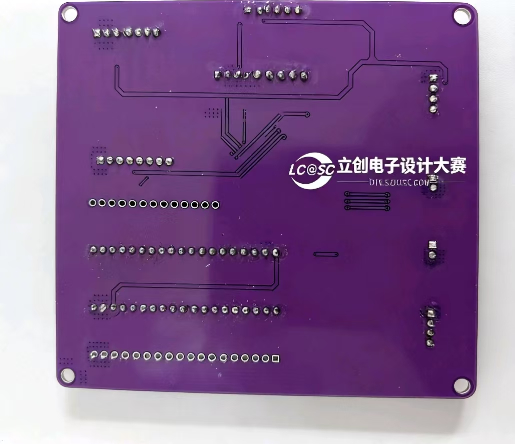

PCB
语音模块需5V供电,我当时图方便直接引出两个引脚,各位可以搞个DC口。

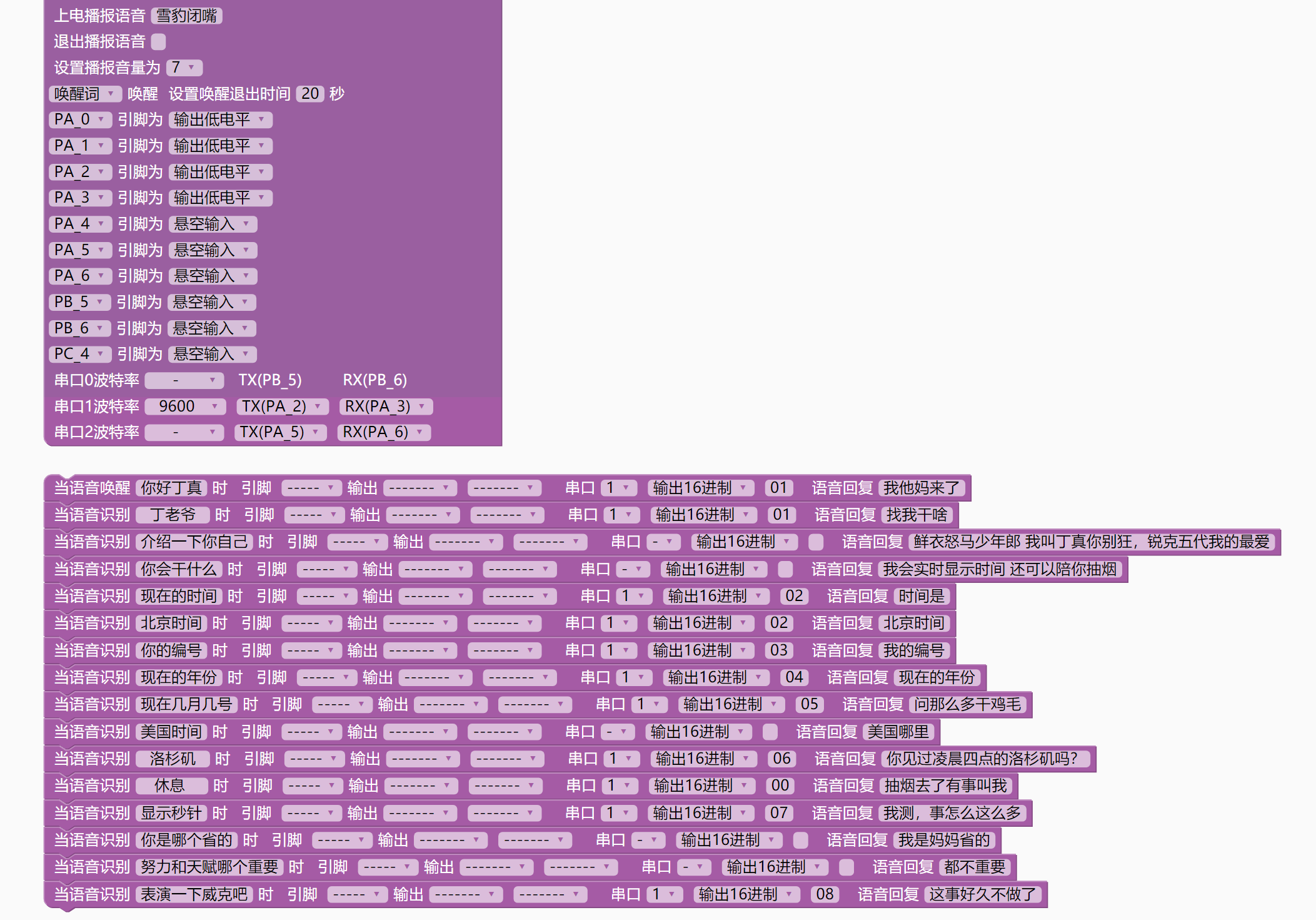

语音模块代码:
语音编程软件为为天问51,该软件为图形化编程软件,即使不会编程的人也可快速上手操作。

*7、大赛LOGO验证
该图为电路板背面
