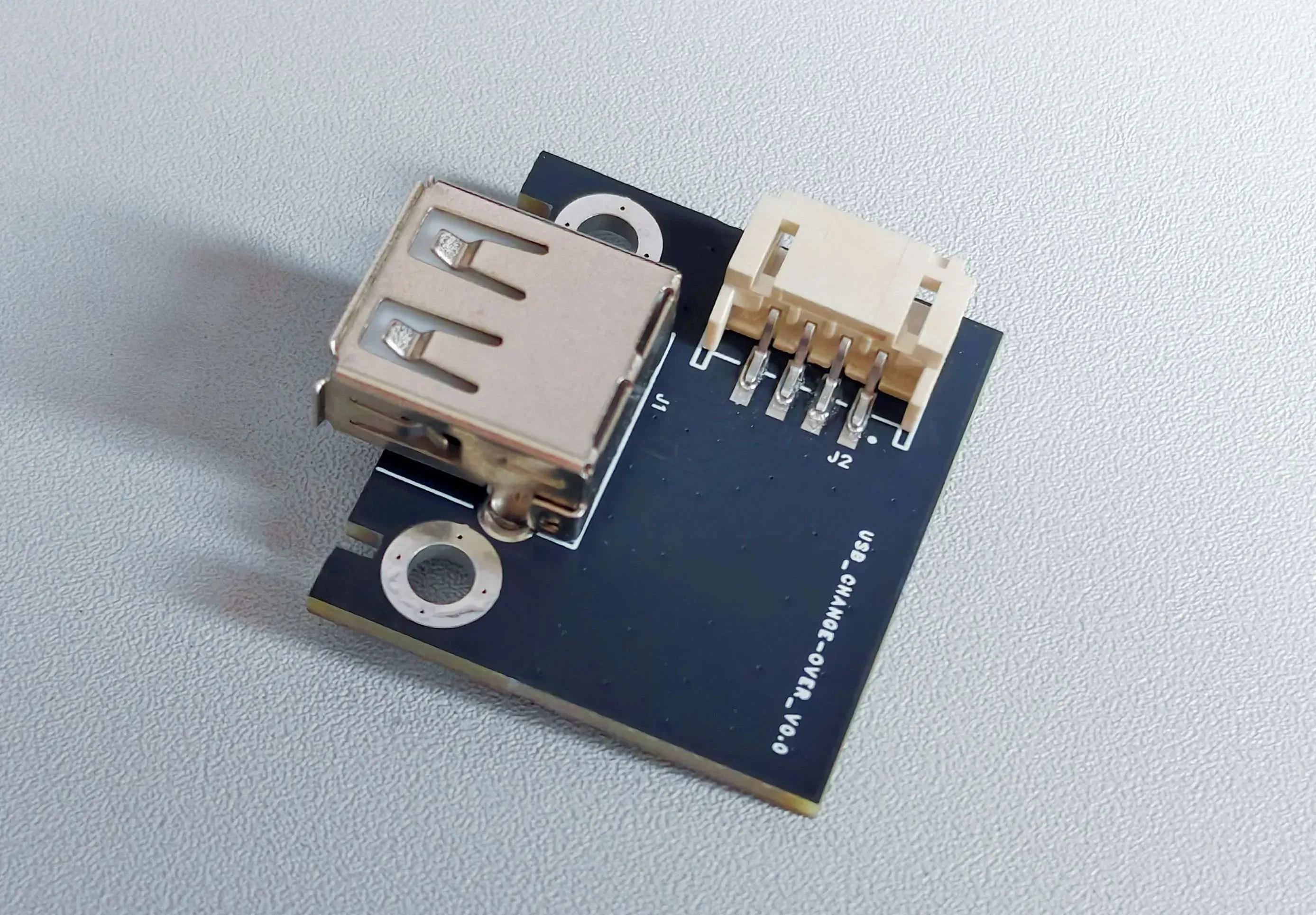

纵维立方S1C USB板
  • 此板为纵维立方S1C 原版USB板,可用于进一步开发,以解决原版 U盘 易损的问题。
  • 此板拆装较为困难,建议将机器后盖、右盖拆下后,将机器放倒安装,拆盖教程详见 Kobra S1-外壳更换指引
  • 拆装过程中,螺丝容易掉入 摄像头模块 ,问题易解决,拆开 摄像头模块 即可。
  • 此项目以 Public Domain 协议开源,随意使用。
