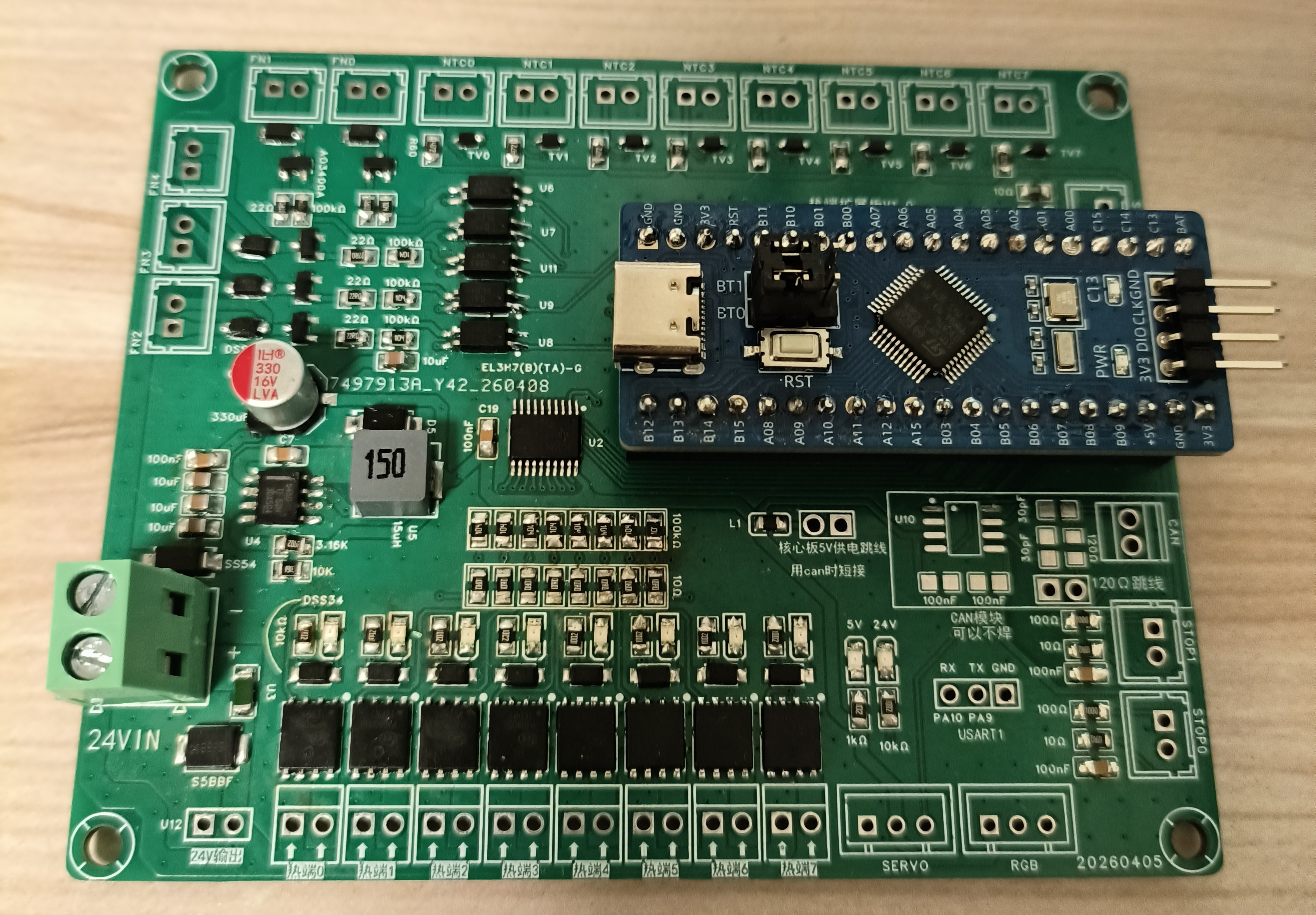

基于地阔星stm32f103c8t6核心板,专为多3D打印设计的8路热端扩展板,可独立控制8个加热模块,集成风扇、舵机、RGB灯带、CAN通信、限位开关用于多色打印、多材料切换、热床分区域加热等场景。
简介:基于地阔星stm32f103c8t6核心板,专为多3D打印设计的8路热端扩展板,可独立控制8个加热模块,集成风扇、舵机、RGB灯带、CAN通信、限位开关用于多色打印、多材料切换、热床分区域加热等场景。
复刻成本:50
创建时间:2026-03-29 10:25:48更新时间:2026-04-27 10:55:56
  1. 功能说明:
  2. 8路独立热端加热控制(24v),每路采用NCEP4090GU40V 90A 低导通电阻的MOS管驱动PDFN-8(5.2x5.6)封装,可用其它同封装mos替换(注意引脚)。
  3. 8路热敏电阻接口,带双向二极管,防静电。
  4. 5路24v PWM可控风扇,带EL3H7(B)(TA)-G光耦隔离,支持风扇转速调节,适配不同散热需求。标配续流二极管,参考立创其它开源主板和MKS 怪兽8电路设计。
  5. 1个舵机与1个RGB灯接口,5v供电,电路最大支持5v 3.5a输出。
  6. 3个限位开关,可作为普通限位(微动开关),断连检测用,换头检测等
  7. 集成CAN收发器(TJA1051T/3/J),接口处120欧电阻可选短接。
  8. 其它详见原理图。本人非硬件专业人员,所有设计参考其它开源板子和msk主板的原理图,以及通过AI评估电路原理来完成。
  9. 所有的贴片都是0805的方便焊接,mcu采用嘉立创的地阔星STM32F103C8T6核心板,淘宝上的c8t6核心板也可以使用,引脚是通用的。引用:立创·地阔星STM32F103C8T6开发板 - 立创开源硬件平台
  10. 5v供电跳线,用can通信要接上。如果用核心板的usb连上位机,不需要接!!!
  11. 24v供电输入有一个25a的保险,可以根据自己打印机情况选择其它规格的,默认24v25a 600w的足够8个70w的热端同时加热使用了,实际使用时不可能8个同时加热。
  12. 5个可控风扇用的ao3400a,最大电流3a,如果用大功率风扇可以换成AO3410A, 可以接大一点电流的风扇。或者外接mos,作为加热接口使用也可以。反过来热端加热口也可以接风扇。风扇和热端接口都有续流二极管,都可以接风扇等感性负载用。
测试时用的临时一个12v充电器,电路板上电测试没问题,测了8个加热,5个pwm风扇没有问题。手里的热端还没接线,没有做拷机测试,不过用都是比较成熟的电路,许多打印机主板都在用,问题不大。
