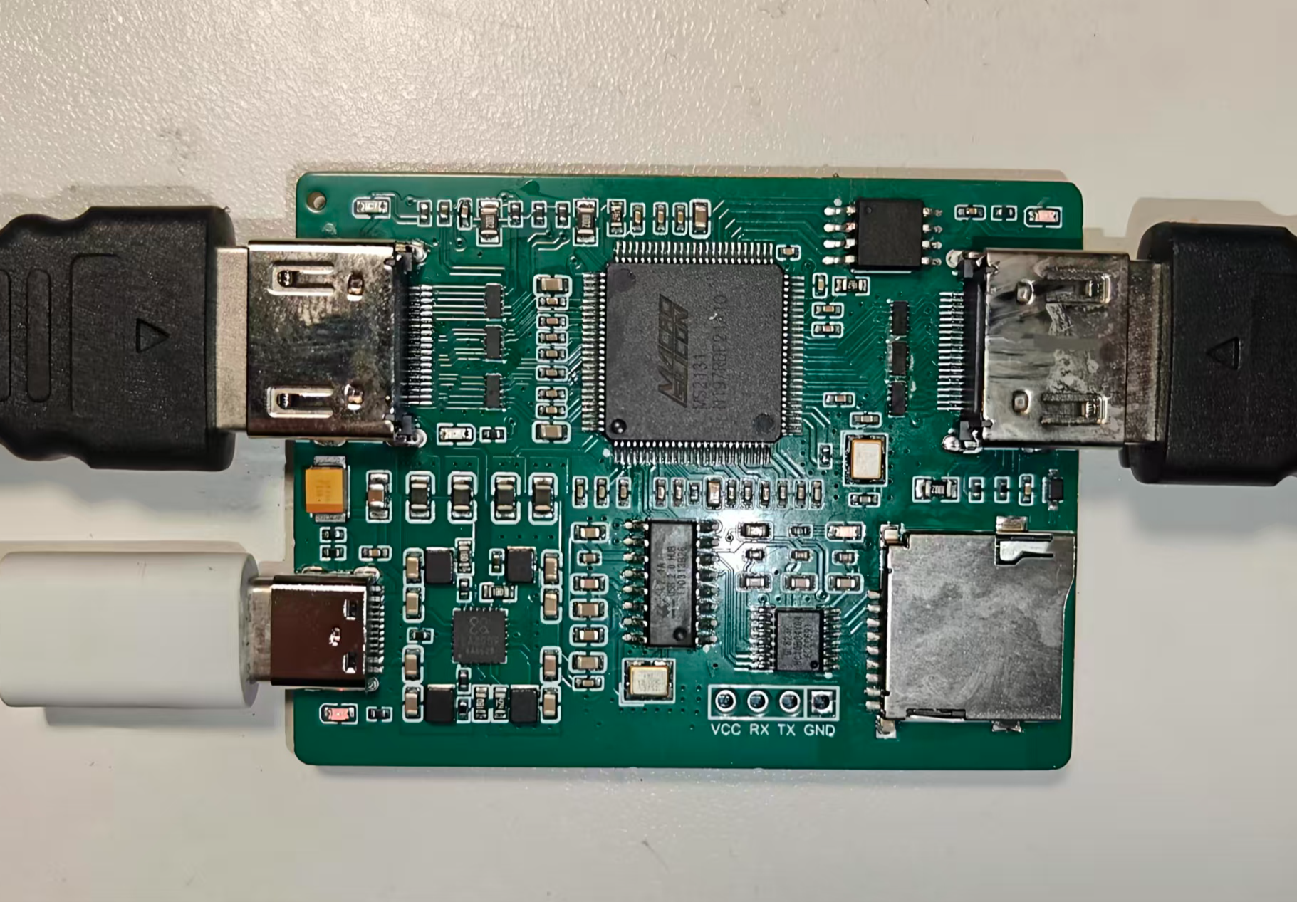

Telescreen安装在HDMI接口和屏幕之间,可以:
- 定时抓取屏幕内容,并保存到MicroSD卡
- 开启屏幕串流,远程监控屏幕内容
- 空白画面过滤和近似重复帧去重
- 带 Wi-Fi 功能,可开启 AP 或接入现有 Wi-Fi 网络
- 最大支持3840x2160 @ 30Hz、1920x1080 @ 60Hz(环出部分),1920x1080 @ 50Hz(采集部分)
- 纯硬件实现,反病毒软件无法识别
