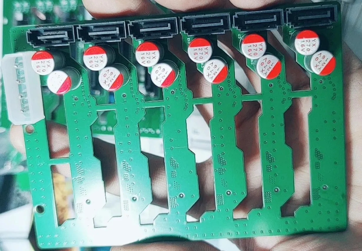

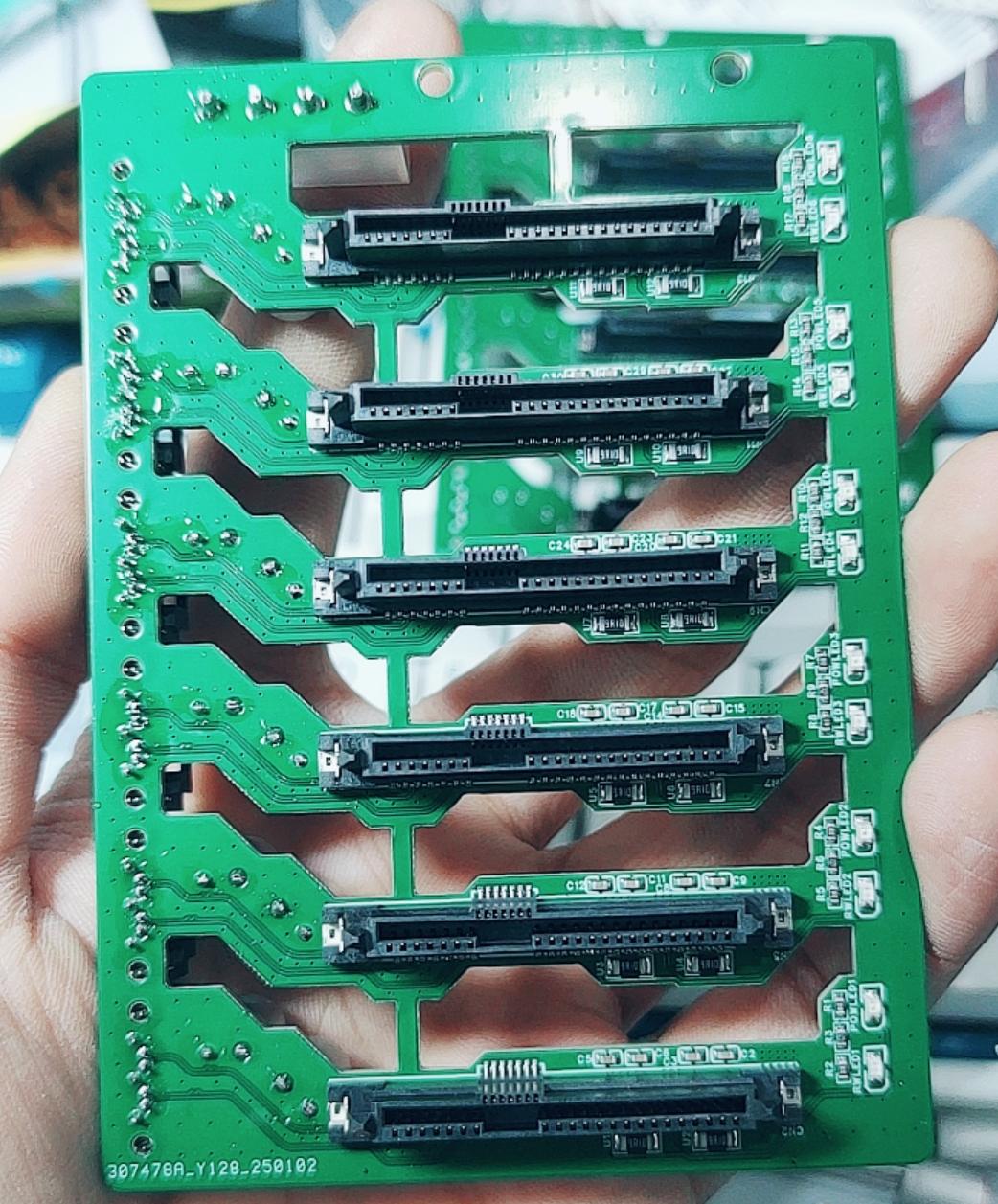

工程内含适用于我设计的机箱的硬盘背板,采用SAS母座,可以插入服务器硬盘和普通家用硬盘。
SAS母座可以从淘宝买,其余配件直接从立创商城买即可。SAS母座链接
板子下单的时候选择板厚1.6mm,选择需要阻抗,阻抗管控选择+-20%,阻抗结构选择JLC04161H-3313(成品板厚1.56mm±10%)结构

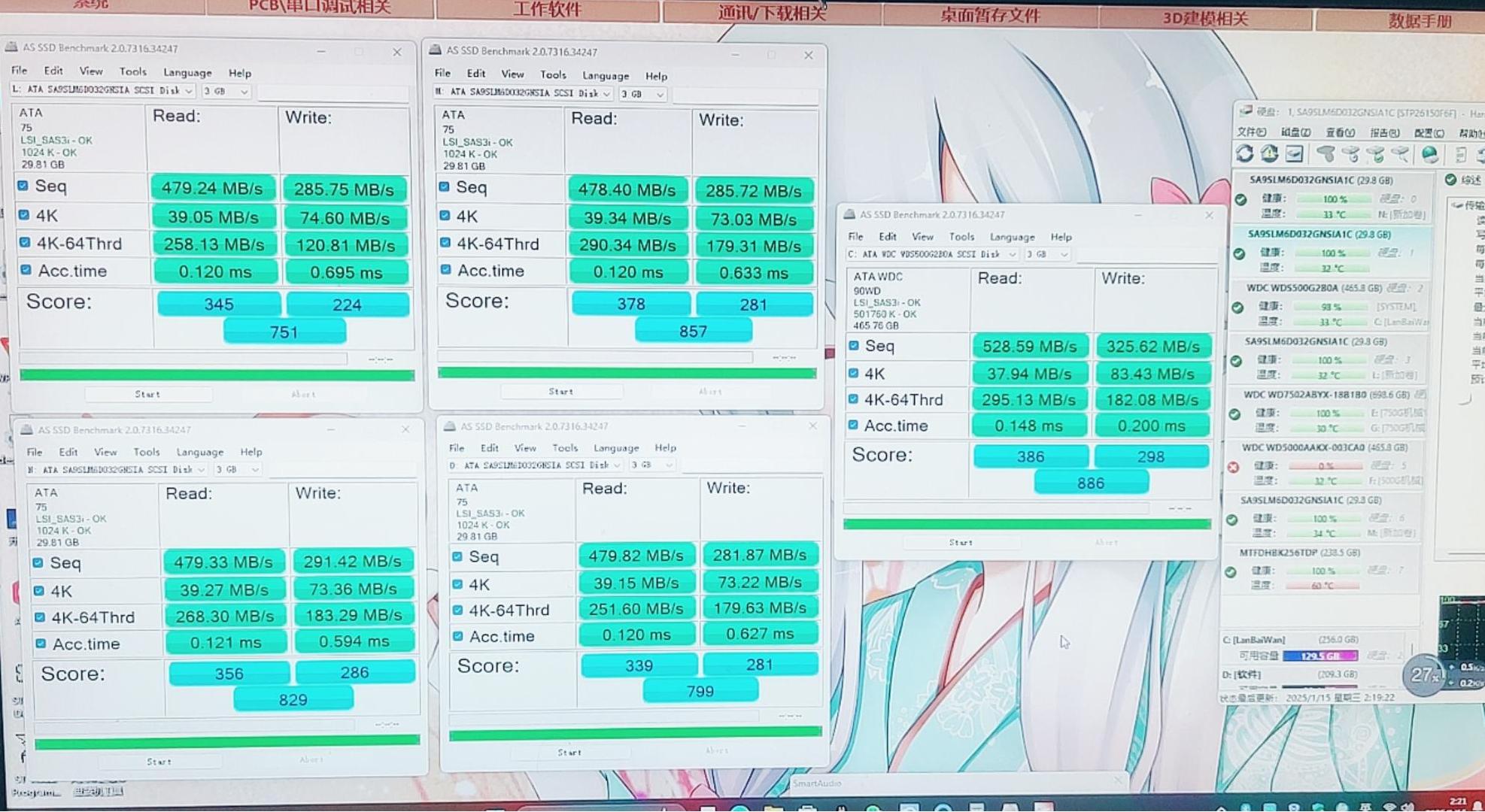

以下为测速图,因为我只有5块硬盘,所以只测了5块。5块盘是同一时间开始的测试,每块盘都跑到了盘的理论速度,可以证明该板子的高速差分和其阻抗设计是OK的。
下单时请务必选对板厚和阻抗结构,否则可能导致阻抗不匹配而降速!
25.12.8更新:修改了PCB阻抗设计,让阻抗设计更合理和标准
