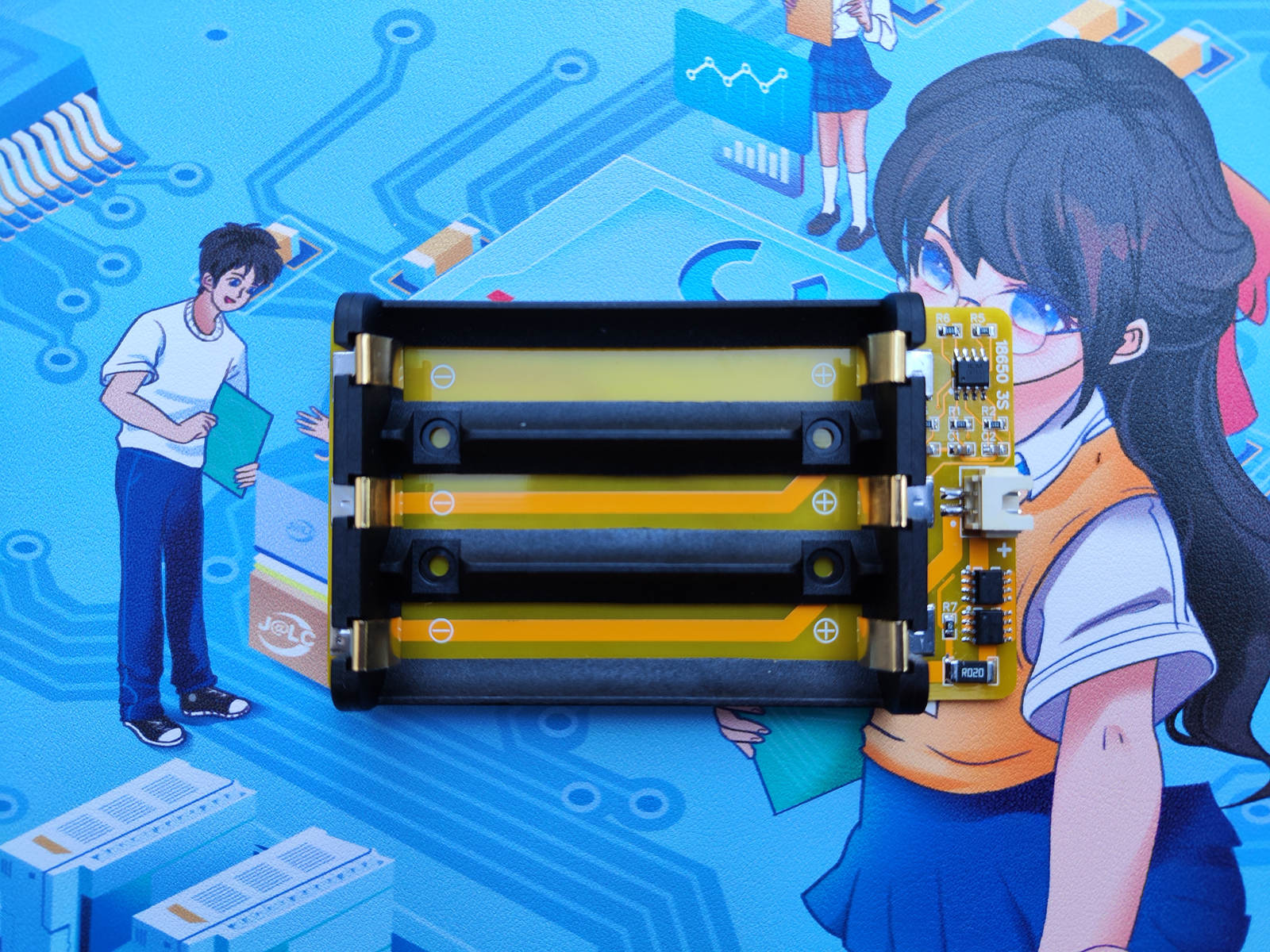

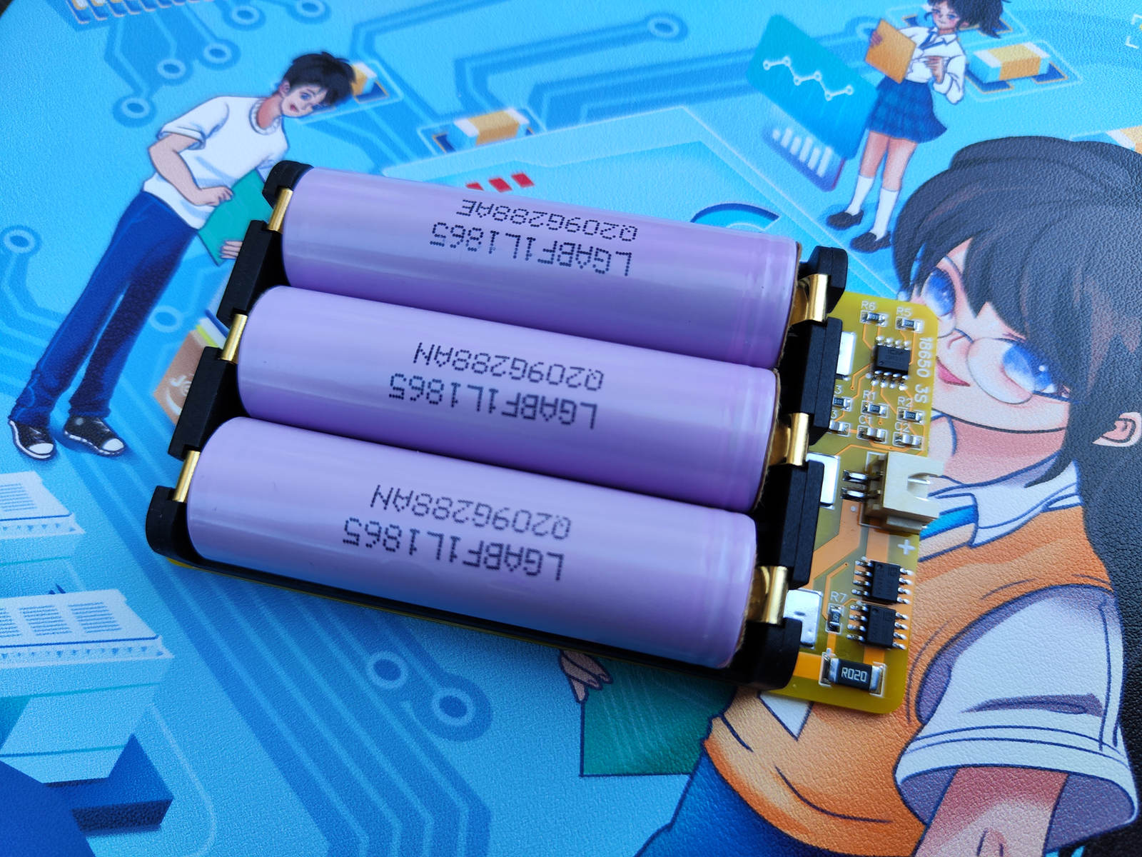

一、想做个帐篷灯电池包,18650座子+保护板,电池方便替换,用CM1033DS,三串,过放、过流、过充、短路保护。用手上大把的XH2.54头子座子,所以放电电流不大。
二、3月初就画好了,阻容封装0805,对中老年友好。打板、焊板,一直拖到今天焊好才发。目前只试了过流、过放、短路。
三、过流电流100mv/20mΩ=5A左右,可通过改变检流电阻调整。我用的检流电阻误差较大,用负载测试5.4A保护关断。xh2.54额定电流3A,一般应用不要超3A,我照个灯0.5A左右。
四、4月11日增加PCB2,调整部份线宽,增加了背面电池座焊盘,并联增加一组电池容量。
