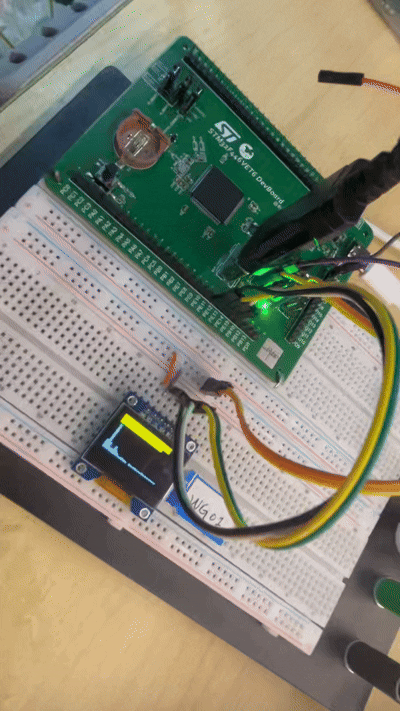

最近打算给我的 usb 耳机做一个灯效,要求能够转发 USB Audio 流数据,然后 MCU 能从 USB Audio 流中截取数据计算一些东西,再做一些显示效果。
于是做了个双 USB 开发板,用于原型机的开发验证。Demo中的程序效果如下:
屏幕使用四线 SPI,MCU 使用 Transmit Only Master,屏幕链接:0.96寸OLED显示屏12864液晶屏串口屏ssd1306 12864OLED串口屏-淘宝网
Demo 见附件。
STM32F446 的 USB 外设有 OTG_FS 和 OTG_HS 两个,HS 硬件上 MCU 内部 PHY 还是 FS,不过对于音频完全足够了。板上 OTG_FS 对应的是 Type-C,为板子的 Slave(Device) 端,从 pc 接收数据;OTG_HS 对应 Type-A,为 Host,输出音频给耳机。
USB Slave 端是 pc 供电,顺手做了一些保护。
由于裸机的 USB 一整套转发流程,需要在 while (1) 中不停调用 Host 服务函数,不然状态机会饿死,也就是说做不了别的事情了。我没想到别的办法,最后使用 FreeRTOS,总体用 CubeMX 配置还算方便,不需要手动移植。
在 FreeRTOS 开了一个 AudioProc 任务,用于 USB Host 处理之余抽空执行,主要计算 RMS(音量)和 Mel 频谱,然后通过 OLED 显示。
代码很多是 AI 搞定的,不得不说现在 AI 真好用啊,只需要把握项目的思路和方向就好了,细节和驱动就让 AI 搞定了。
