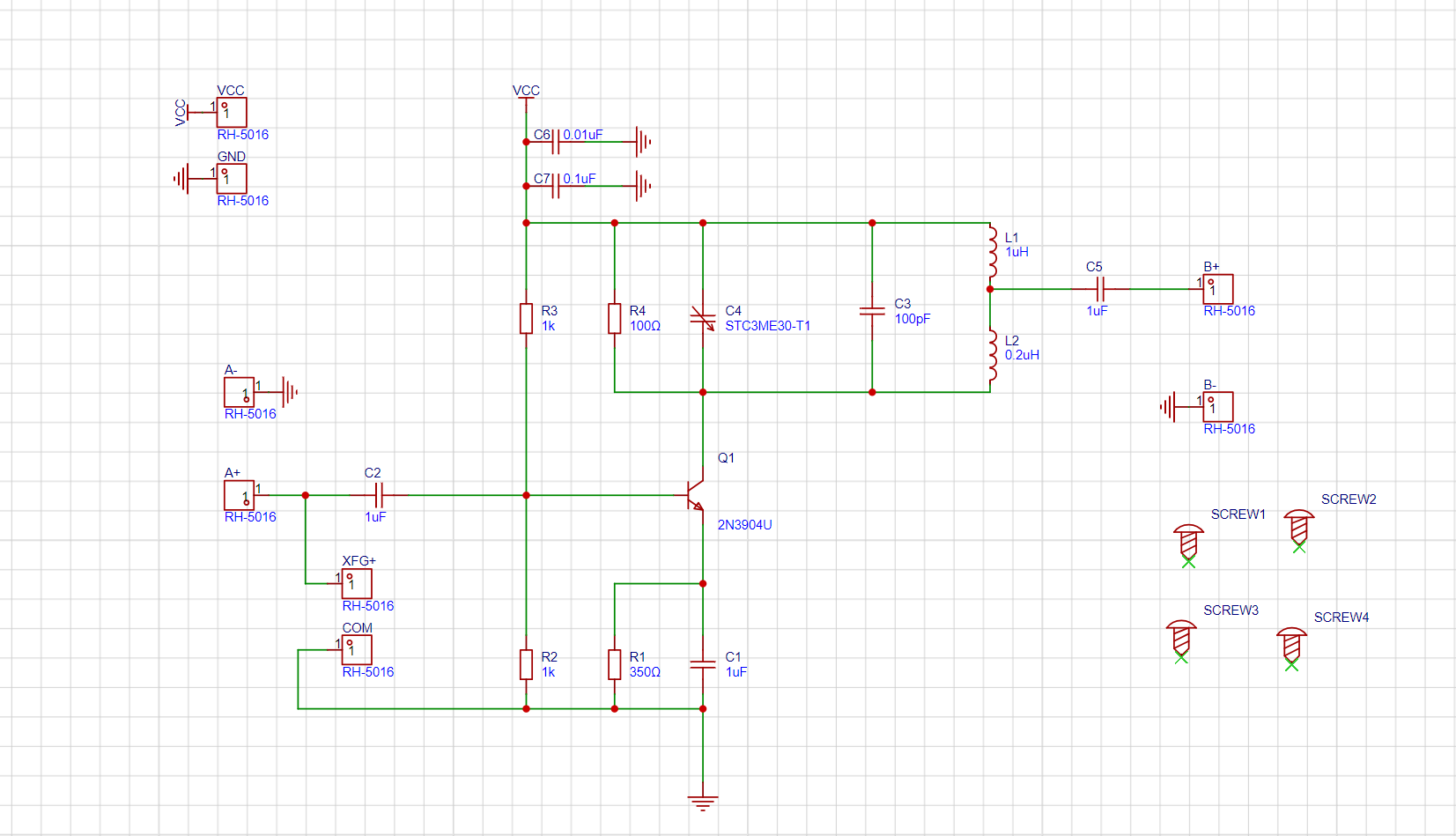

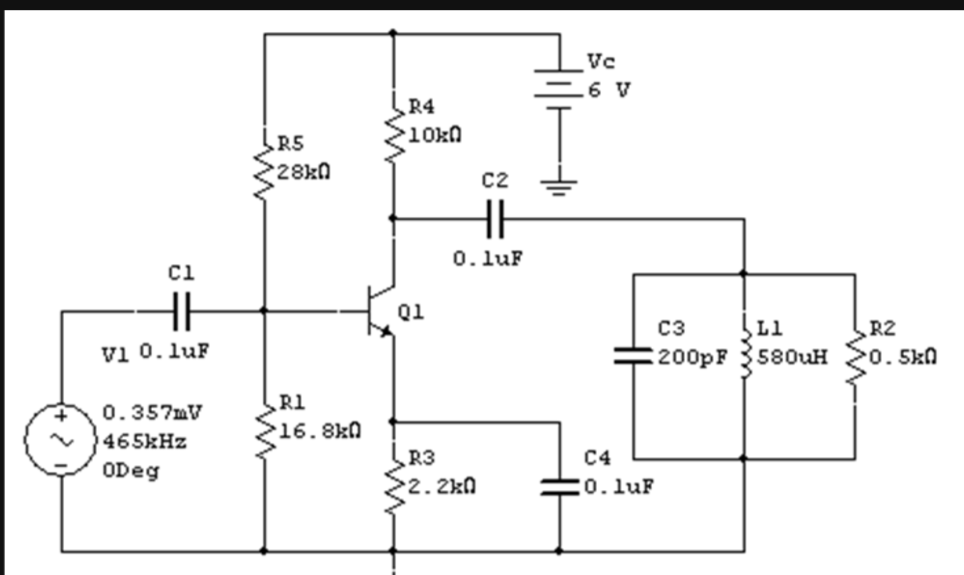

基本电路图
 高频小信号谐振放大器是通信机接收端的前端电路,主要用于高频小信号或微弱信号的线性放大。其实验单元电路如图1-1所示。该电路由晶体管 、选频回路  二部分组成。它不仅对高频小信号进行放大,而且还有一定的选频作用。本实验中输入信号的频率 =465kHz。基极偏置电阻 、 和射极电阻  决定晶体管的静态工作点。
  表征高频小信号调谐放大器的主要性能指标有谐振频率 ,谐振电压放大倍数 ,放大器的通频带BW及选择性。
放大器各项性能指标及测量方法如下:
1、谐振频率
  放大器的调谐回路谐振时所对应的频率  称为放大器的谐振频率,对于图1-1所示电路(也是以下各项指标所对应电路), 的表达式为
式中,L为调谐回路电感线圈的电感量;C为调谐回路的总电容     ;
2、电压放大倍数
  放大器的谐振回路谐振时,所对应的电压放大倍数  称为调谐放大器的电压放大倍数。的表达式为
 的测量方法是:在谐振回路已处于谐振状态时,用高频电压表测量图1-1中输出信号及输入信号  的大小,则电压放大倍数  由下式计算:
                                           或
3、通频带
  由于谐振回路的选频作用,当工作频率偏离谐振频率时,放大器的电压放大倍数下降,习惯上称电压放大倍数  下降到谐振电压放大倍数  的0.707倍时所对应的频率偏移称为放大器的通频带BW,其表达式为
  式中, 为谐振回路的有载品质因数。
  通频带BW的测量方法:是通过测量放大器的谐振曲线来求通频带。测量方法可以是扫频法,也可以是逐点法。逐点法的测量步骤是:先调谐放大器的谐振回路使其谐振,记下此时的谐振频率及电压放大倍数  然后改变高频信号发生器的频率(保持其输出电压不变),并测出对应的电压放大倍数 。由于回路失谐后电压放大倍数下降

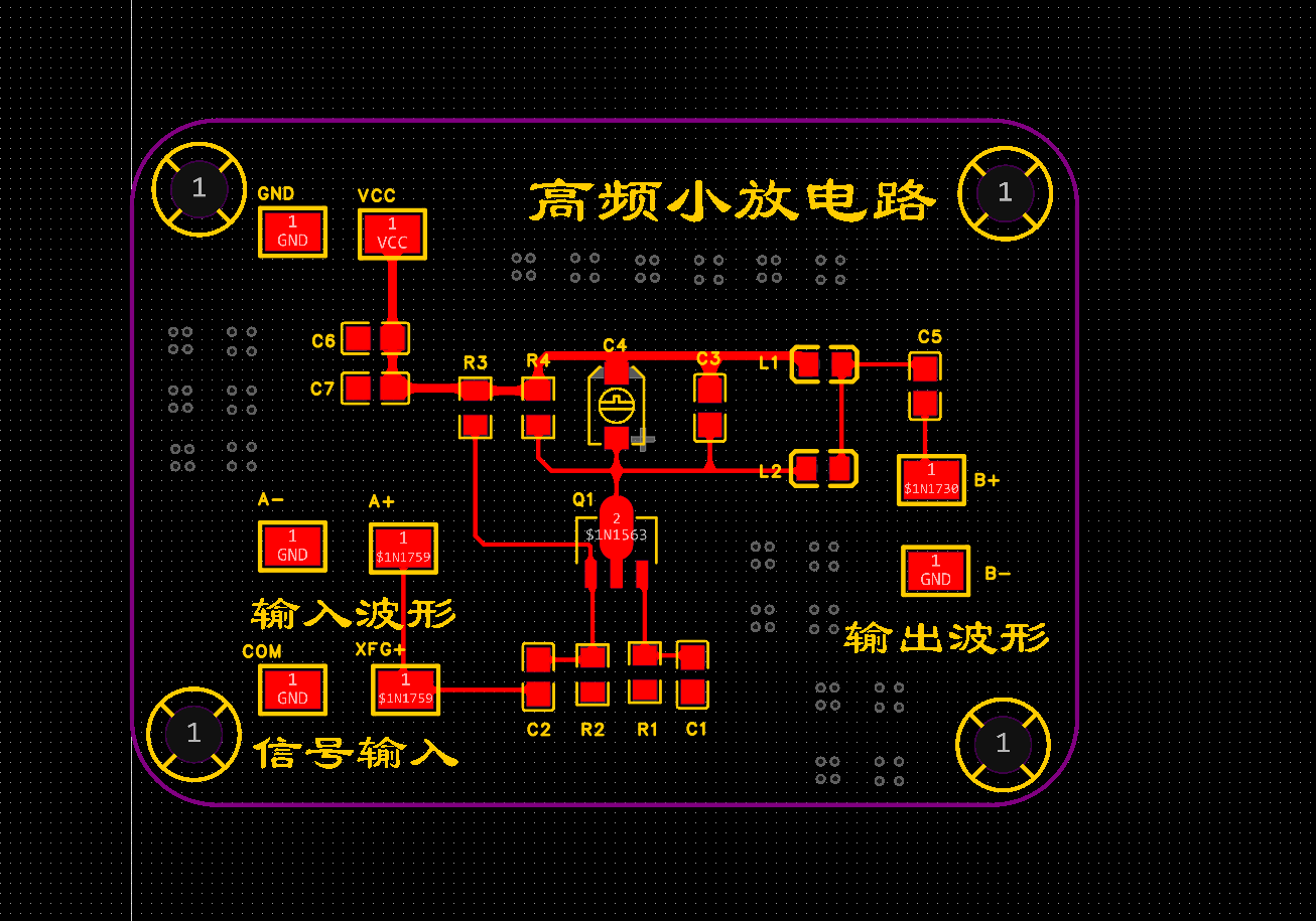

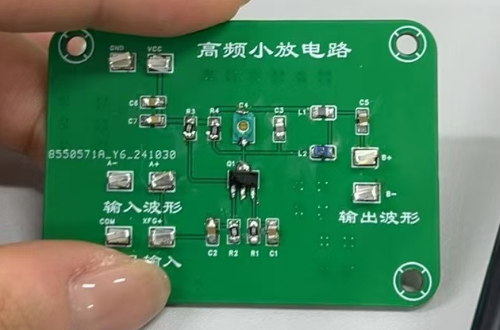

PCB图
原理图
