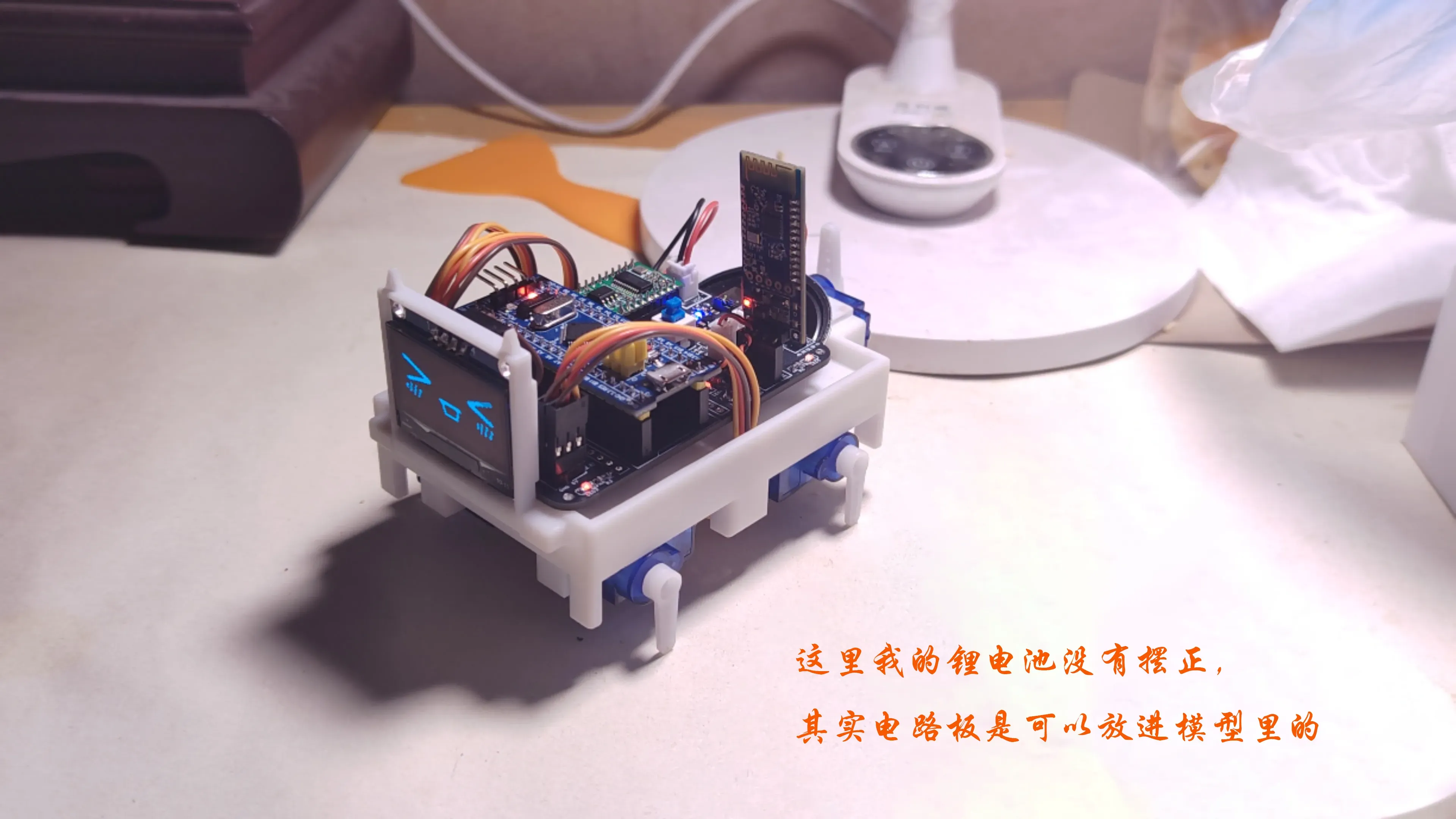

项目简介
本项目是基于STM32单片机的智能小桌宠,具有简单的与人交互功能,支持语音与与蓝牙同时控制。

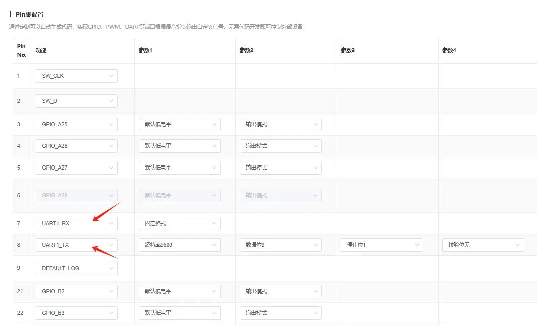

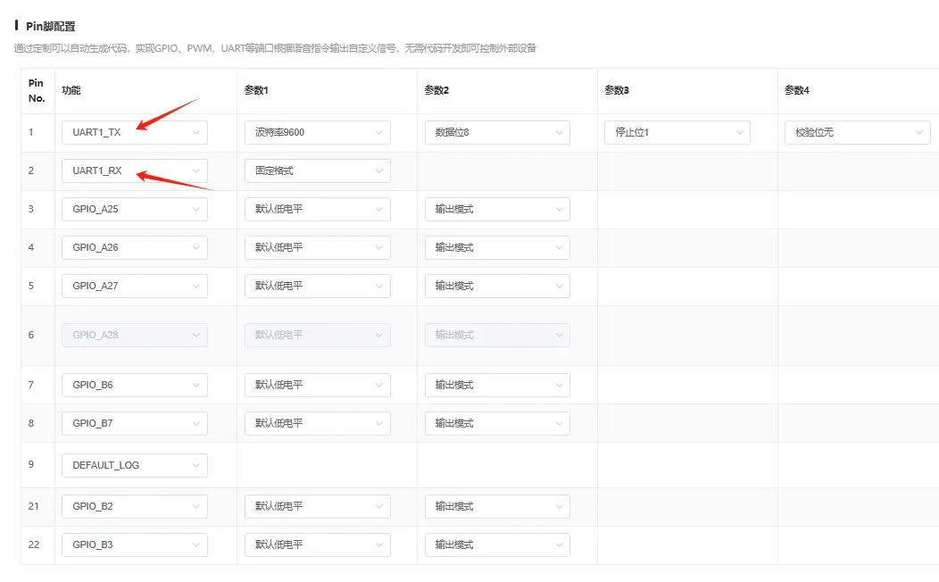

  • 【【6】】语音网站设置要点(语音模块二选一):
    (1)CI-03T上的PB5是TX的复用口,PB6是RX的复用口,如下图:
    (2)SU-03T1上的B0是TX的复用口,B1是RX的复用口(烧录的接线方式与1.1版本的一致)
    (我们之前电路板只适用于SU-03T1,用的是SU-03T1的B6为TX,B7为RX,但无法兼容功能比较多的CI-03T,所以用当前这个电路板时SU-03T的串口通道设置需要切换B0为TX,B1为RX),如下图:

实物图
