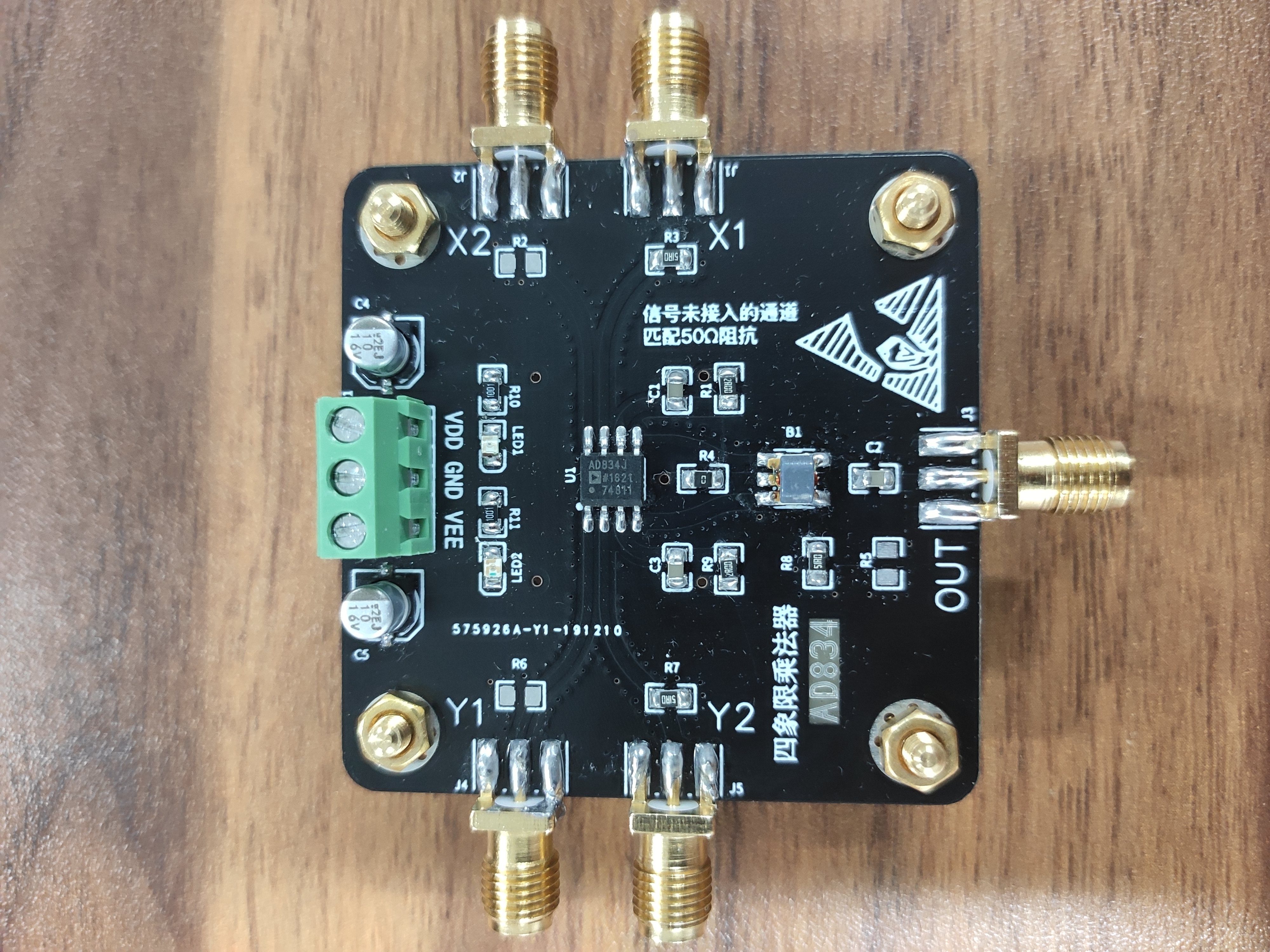

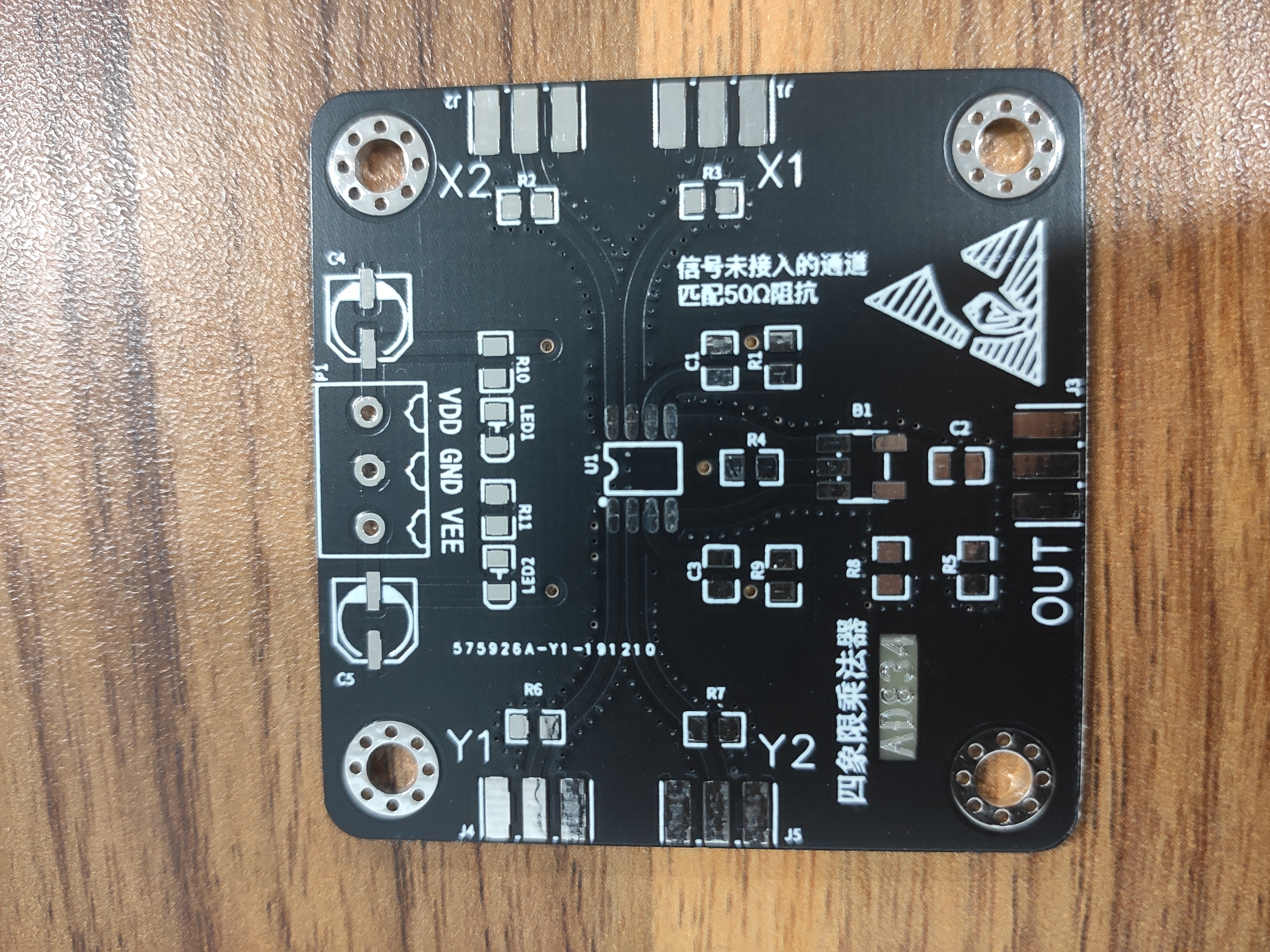

四象限乘法器利用 AD834 乘法器芯片实现 4 个通道的乘法运算, 带宽可达到 500MHz。由于 AD834 芯片的输出形式为集电极差分电流对,所以在电路后端使用了非平衡-平衡变压器 ETC1-1-13TR,使双端电流输出转化成单端电压输出,方便信号的下一级耦合和观测。
实物图:

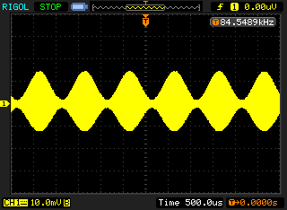

测试结果:
基波信号为频率 1kHz,振幅 2V 的正弦波。载波信号为频率 1MHz,振幅 2V 的正弦波。
