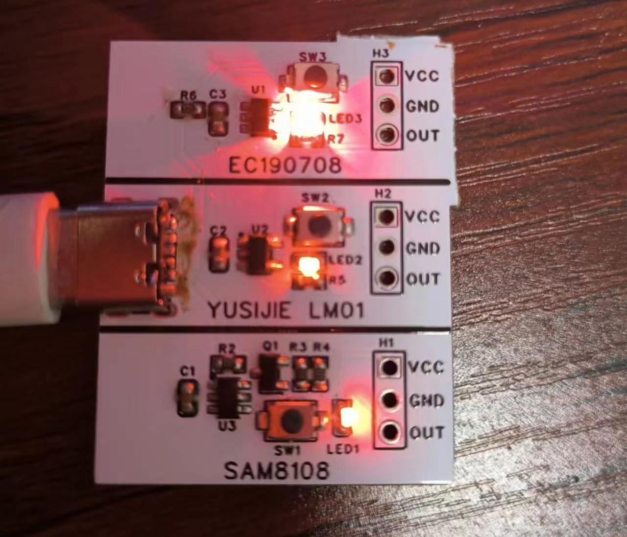

综上所述,专用单按键切换芯片 适合DIY、少批量、小尺寸场景,故使用这三种芯片方案验证。

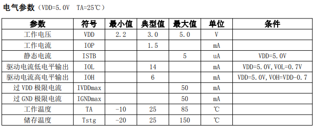

EC190708
价格:0.9元,不算上邮费(最贵)
状态:上电低电平,长按3秒高电平,再长按3秒低电平。
优点:1、上电为低电平,可以直接接大多数LDO、DC-DC芯片的EN引脚
           2、外围电路少
缺点:1、三款芯片里最贵,0.9元!
           2、工作电压最高5V,有点极限,但实测5.3V正常。
           3、工作电流较高,1.5mA

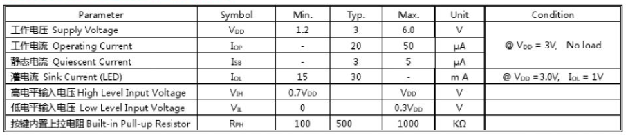

YUSIJIE-LM01
价格:0.38元,不算上邮费
状态:上电高阻态,按一下低电平,再按一下高阻态。
优点:1、相对便宜,0.38元
           2、虽然没有工作电流数据,大概较低
缺点:1、上电高阻态,需要上拉电阻,且多数情况可能需要搭配PMOS使用。
           2、按一下翻转电平,容易误触导致误操作。

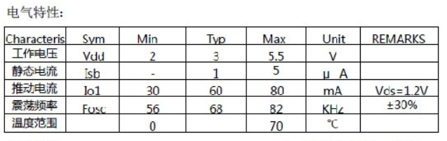

SAM8108
价格:0.38元,不算上邮费
状态:上电高阻态,按一下低电平,再按一下高阻态(需要上拉电阻)。
优点:1、相对便宜,0.38元
           2、工作电流低,20uA
缺点:1、上电高阻,多数情况可能需要搭配PMOS使用。

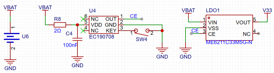

本人用EC190708配合LDO、DC-DC较多(例如图),直接关断EN达到开关机的目的。虽然比较贵,但因为只是DIY玩玩,五毛差价也就无所谓了

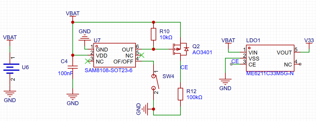

另外两款虽然工作电流低,可能是因为没有内置上拉电阻。
且无论价格、参数、状态都高度相似,二选一SAM8108更好,资料更全面,还有第二种延时触发功能(具体请看手册)。
带电平反转使用案例:
