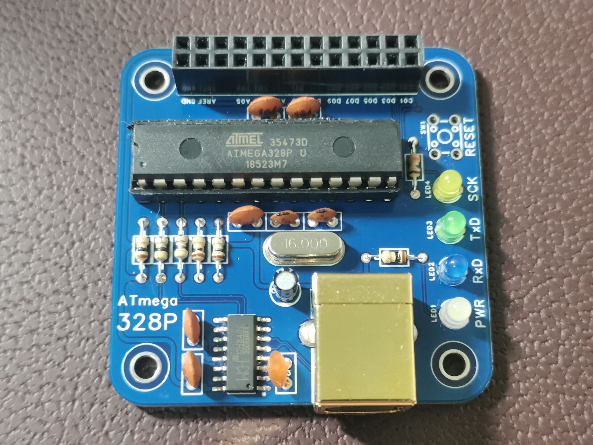

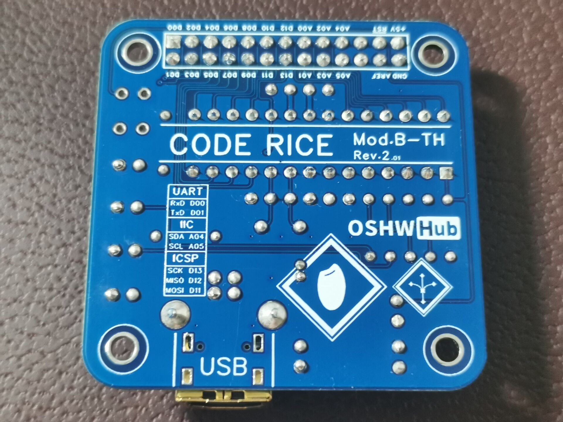

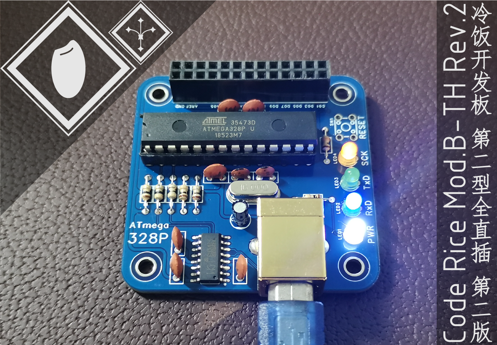

本作品是本人设计的第二块基于 ATmega 328P 的开发板。对比于往期工程,本作品在保持小体积的同时具有友好的引脚排序和(几乎)全直插布局。
关于直插式布局
为了尽可能降低制作难度,本作品尽可能的使用了直插安装的元件,仅 CH340C 芯片无相应直插产品。所幸其 SOP-16 封装是贴片元件中最好焊接的那一类。
对于 USB 连接器,这里提供了两种选择,请根据自身焊接技术水平和/或实际需求选择:
- USB TYPE-B 连接器,作为 USB 连接器中最不易松动的版本广泛应用在包括原版 Arduino 在内的大量场景,其全直插安装方式对新手非常友好;
- USB TYPE-C 连接器,最棒的连接器,其应用范围和扩张趋势各位一定有目共睹;但是 16P 贴片版本有着细密的针脚,需要对焊接技巧有一定的理解。
关于 BOM
请不要使用自动生成的 BOM。实际 BOM 见附件。这个问题是由于本人的开发习惯与 LCEDA 的自动 BOM 逻辑不同导致的,而且我不想改(
你知道的,元件选取不是非得按 BOM 来啊。尤其是这里用的 1/8W 色环电阻,你用常见的 1/4W 完全没有问题,直插嘛,掰掰脚就行嘛
连接性与功能
- 仅需插上 USB 连接线,或通过 5V 引脚提供 5.0V 电源即可满足单片机一切工作条件(若过高或过低可能导致开发板不能工作甚至损坏);
- 20 个以兼容 Arduino 顺序排列的 IO;
- 可选的 USB Type-C 连接器与板载全速免驱 USB 2.0 转 UART 芯片(CH340C),连接到 UART 0;
- 带有复位按钮,另有 4 个 LED 指示灯分别显示电源、UART Rx/Tx、SCK(即数字端口 13,PB5)的状态;
- 未单独设置 ICSP 烧录口,若有需要可以从 GPIO 连接器上连接使用。
