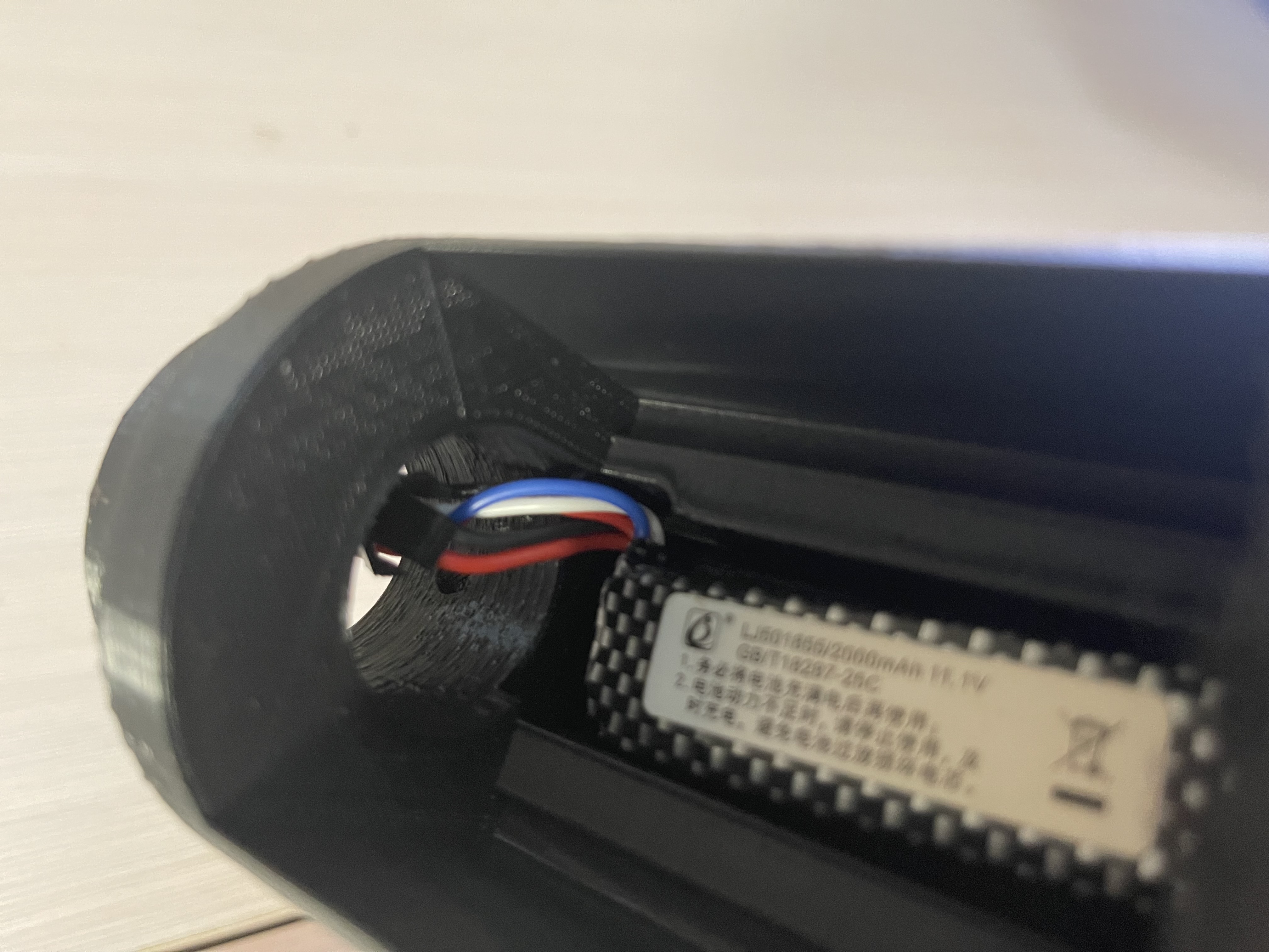

实物展示
飞控板,舱体空间有限,如果不使用天线延长线,模块只能以这样一种非常抽象的方式塞进舱里。
上图:相机/电池舱
上图:电设舱和舵机舱之间的连接。
