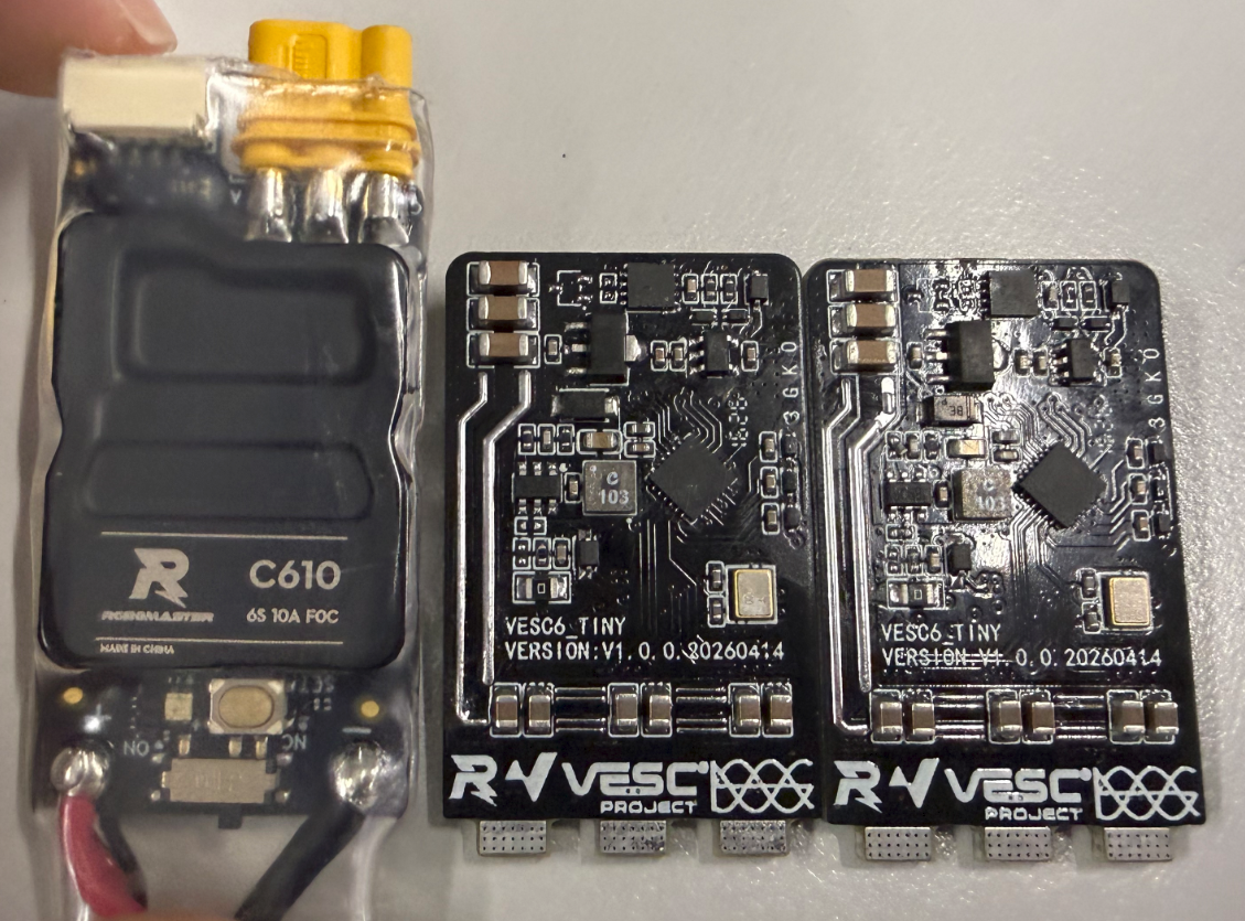

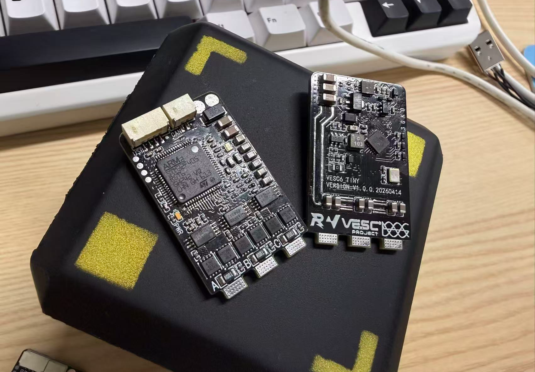

RM2026-VESC_TINY-更适合RM“体积狗”使用的无感FOC电调
项目简介
VESC作为目前最成熟、生态最完善的开源电调项目之一,为无数电机控制项目提供了优秀的软硬件基础。其是由Benjamin Vedder开发的一个开源无刷直流电机控制器,基于ChibiOS/RT,带有PPM信号(RC伺服),ADC,UART, I2C, USB或CAN总线接口,开源项目在6.0版本开始不再开源PCB文件,但是相关源代码和原理图依旧开源,本项目基于VESC官方开源的原理图绘制,针对于RoboMaster比赛场景,对比原版有一些功能上的修改。项目目前已应用于华南师范大学(佛山校区) VANGUARD 战队 2026 赛季RMUC的步兵机器人与空中机器人的发射机构中,在不到 30 元的 BOM 成本下,本项目依然具备优秀的性能与可靠性,值得各战队参考。
项目参数
与常规 VESC 项目不同,本项目主要针对 RoboMaster 比赛中的摩擦轮电机工况进行设计与优化,重点关注体积和成本控制

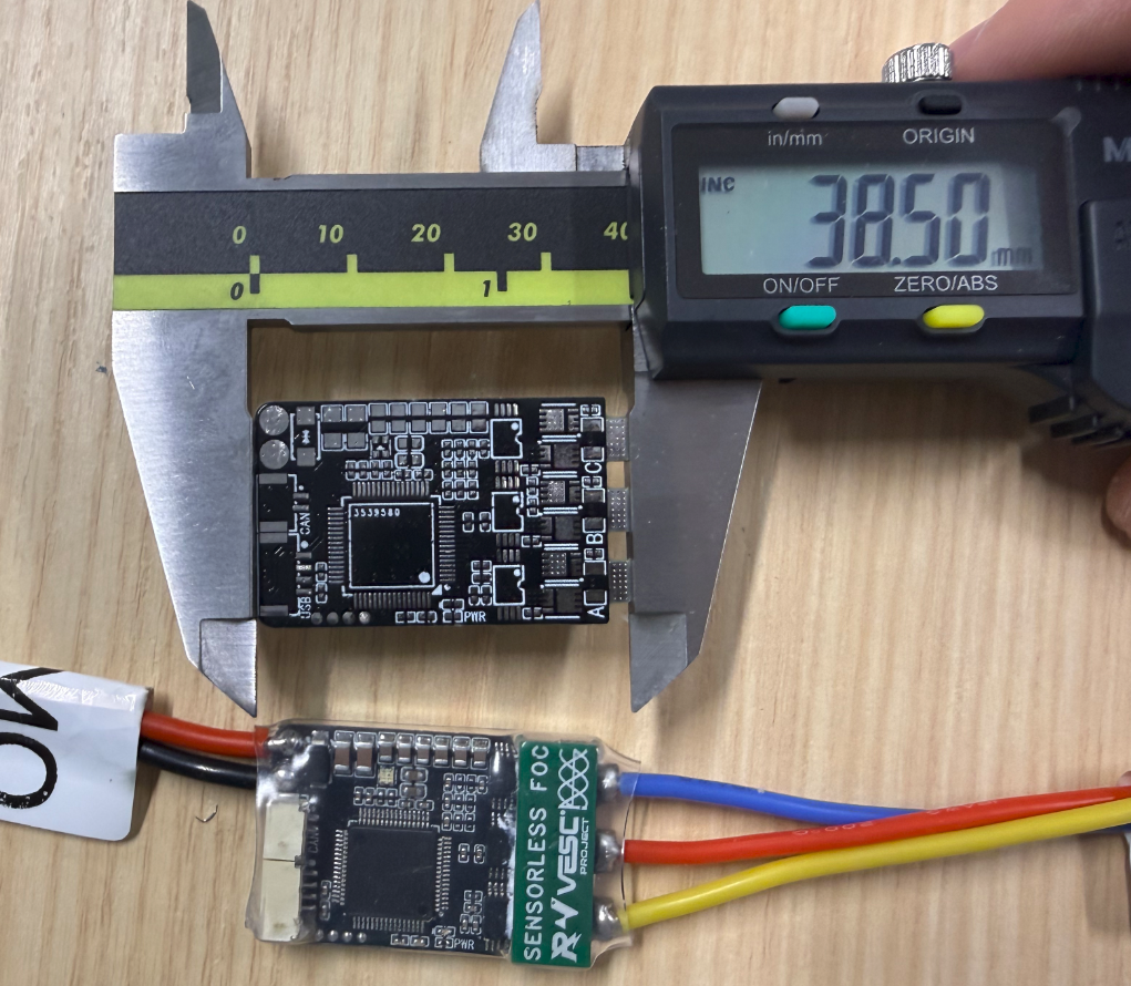

  • 电流采样方案采用 INA240A2(50V/V)搭配 1mR 采样电阻进行相电流采样
  • 支持无感 FOC 控制(HFI和磁链观测器)
  • 采用紧凑型四层 PCB 设计,可以在嘉立创进行免费打板

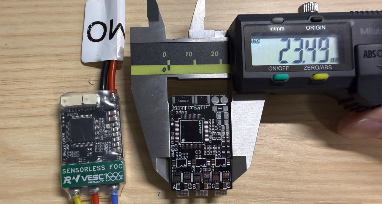

  • MOSFET选用APG035N04Q(Qg:20.3nC@10V;Rds_on:2.8mΩ@10V)
  • 长38.5mm,宽28.5mm,很“TINY"
  • BOM 成本控制在 30 元以内(极限可压缩至20元以内,不含部分外围器件)
