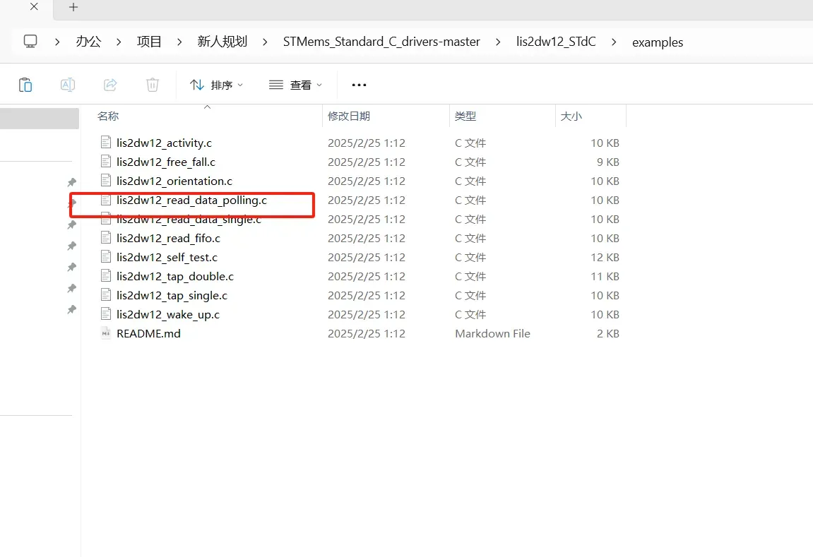

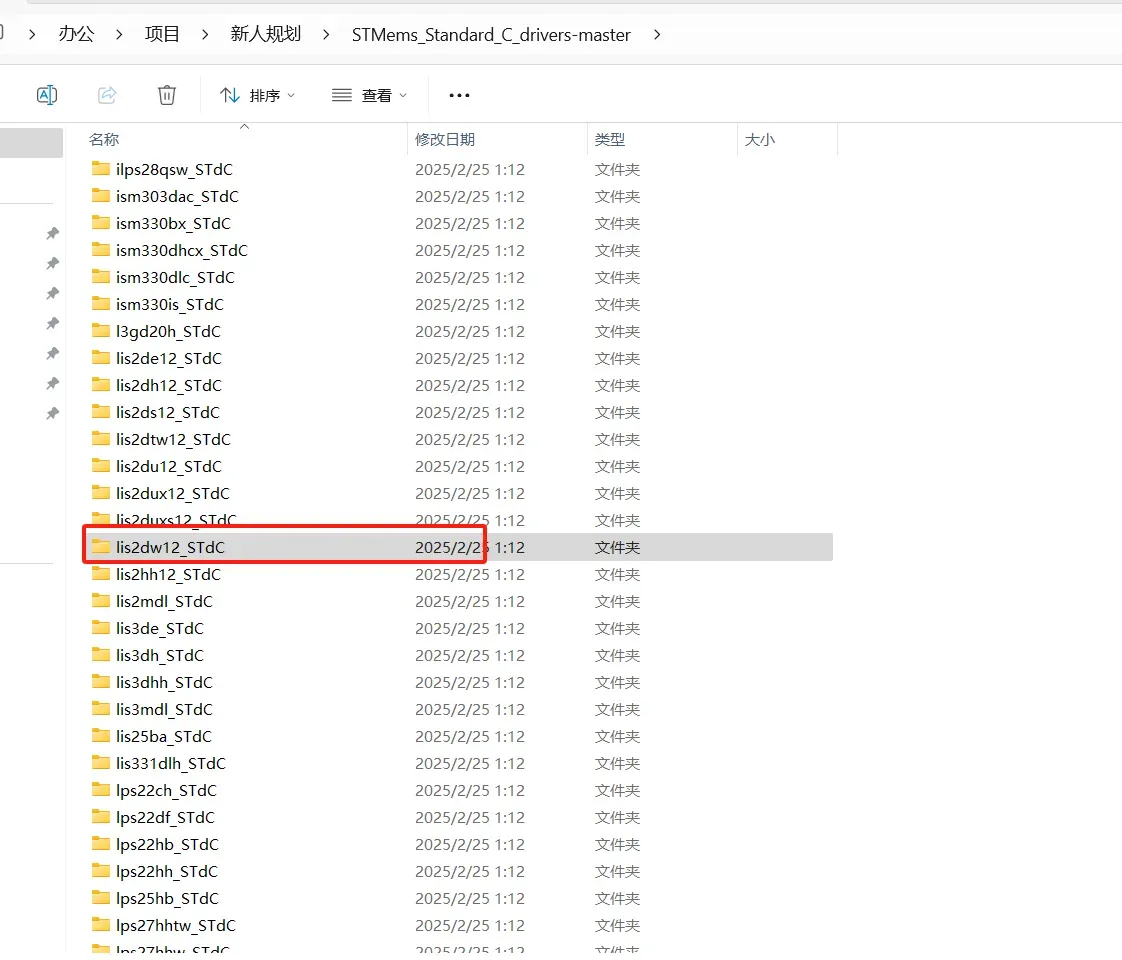

  • 首先从官方github 下载lis2dw12_pid驱动程序,从中拿出lis2dw12_reg.c 和.h
  • 参考官方驱动中
  • 首先在主函数头文件中添加驱动程序
