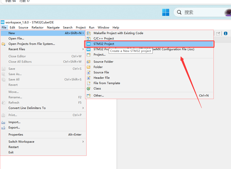

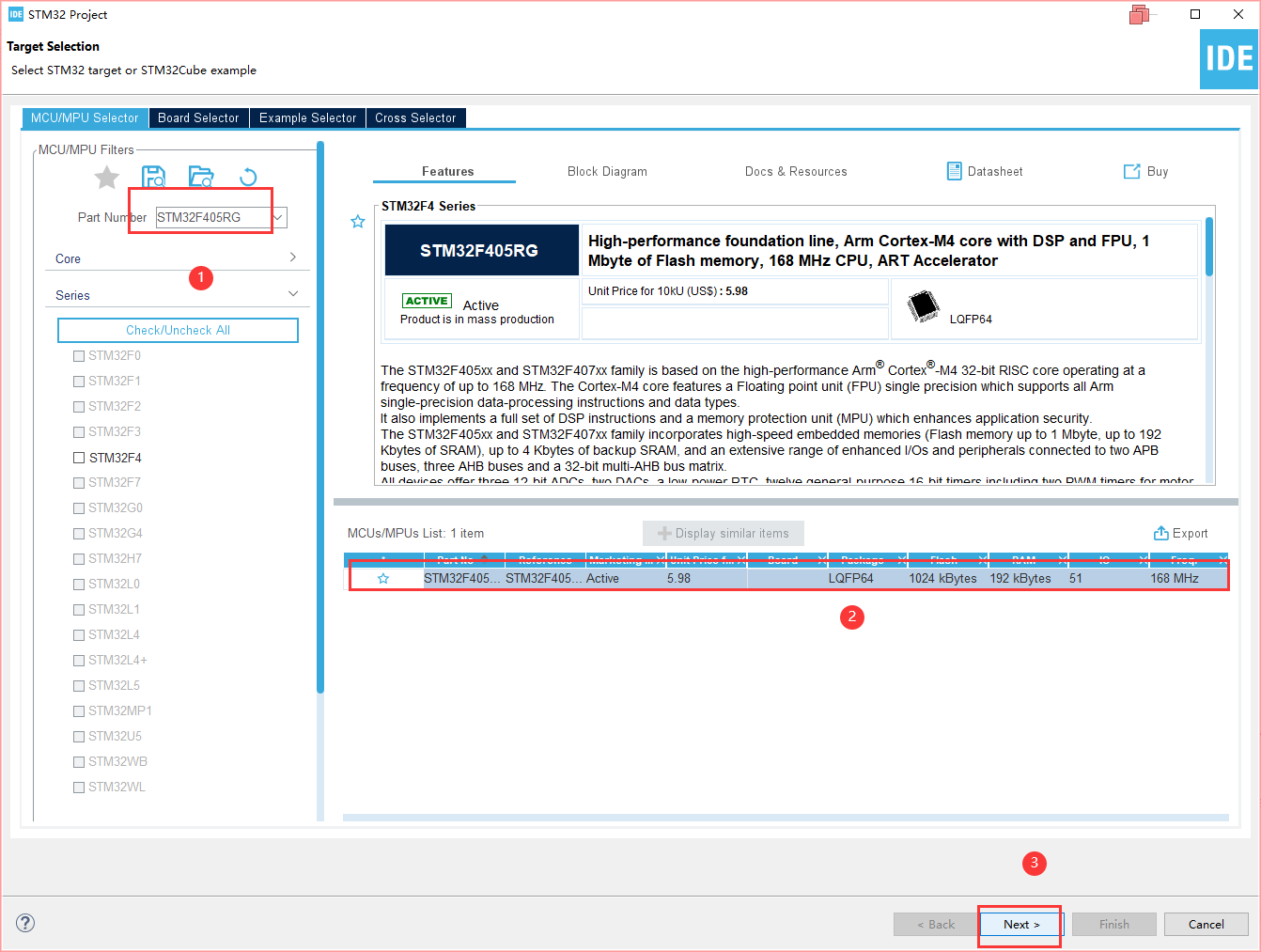

新建工程
  • 新建工程,并next
  • 筛选芯片,并next

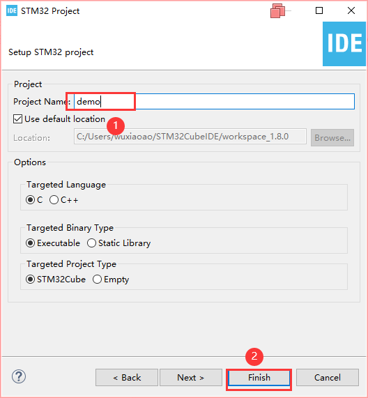

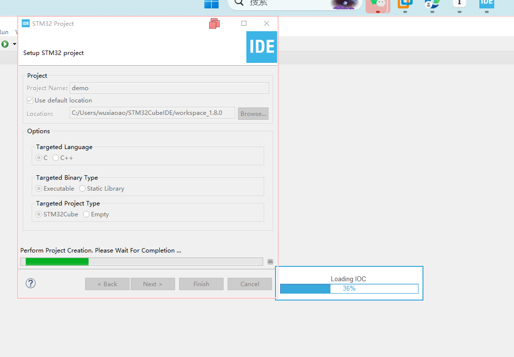

  • 工程名称,并FINISH
  • 等待。。。。。需要下载hal库等

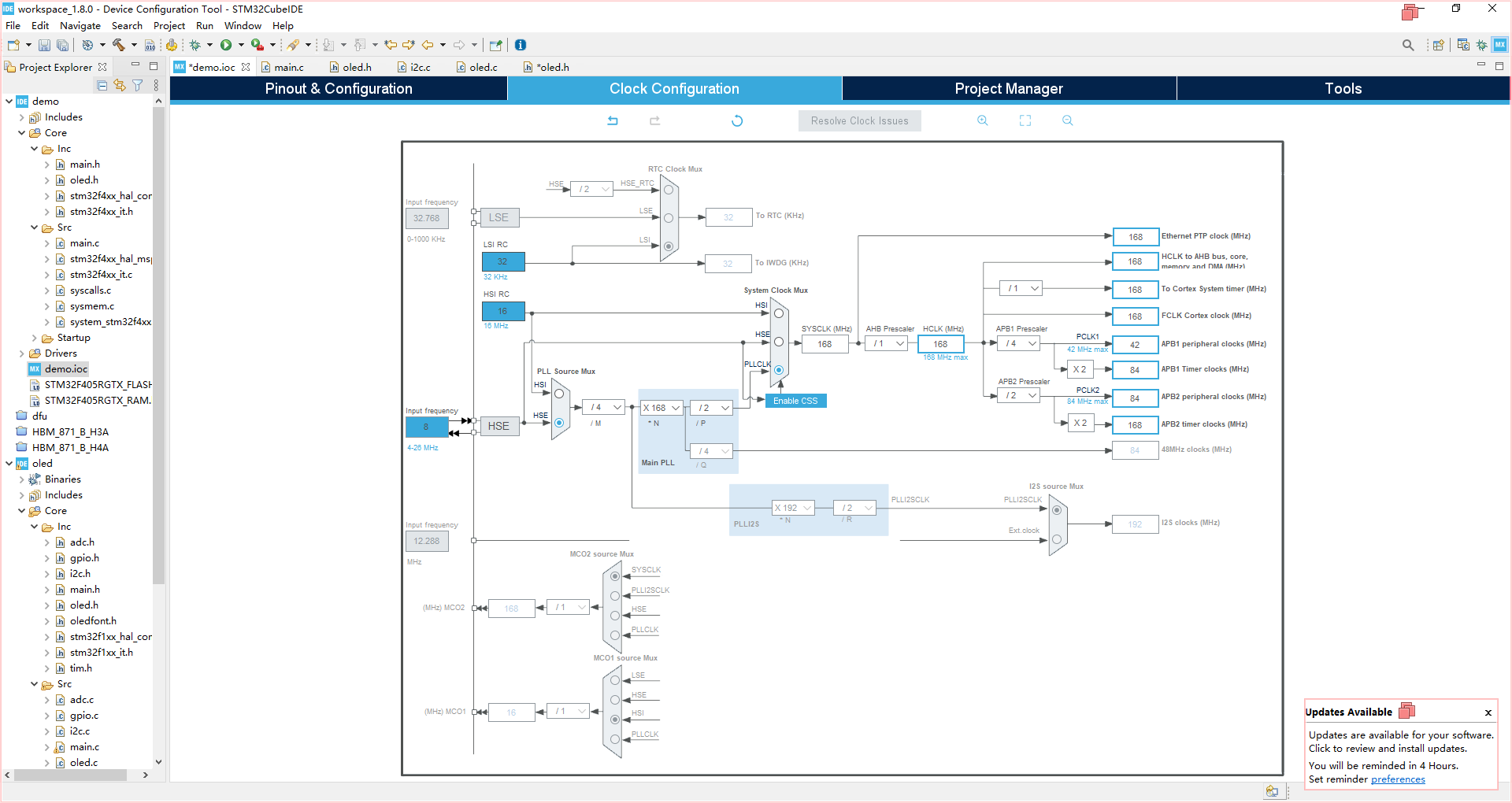

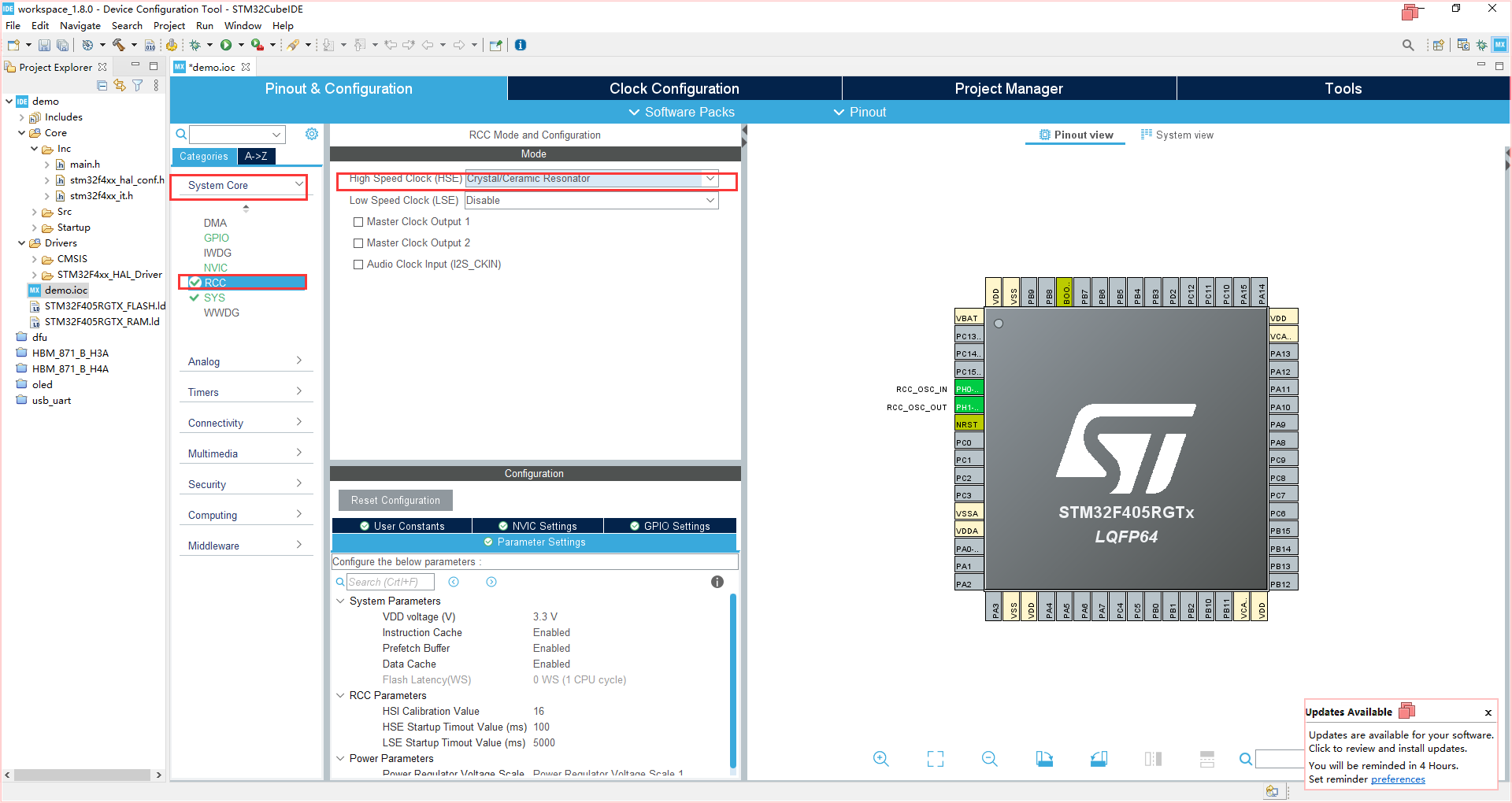

  • 首先我们配置外部时钟,由于我们只焊接了外部高速的8M所以我们只需要配置这个。

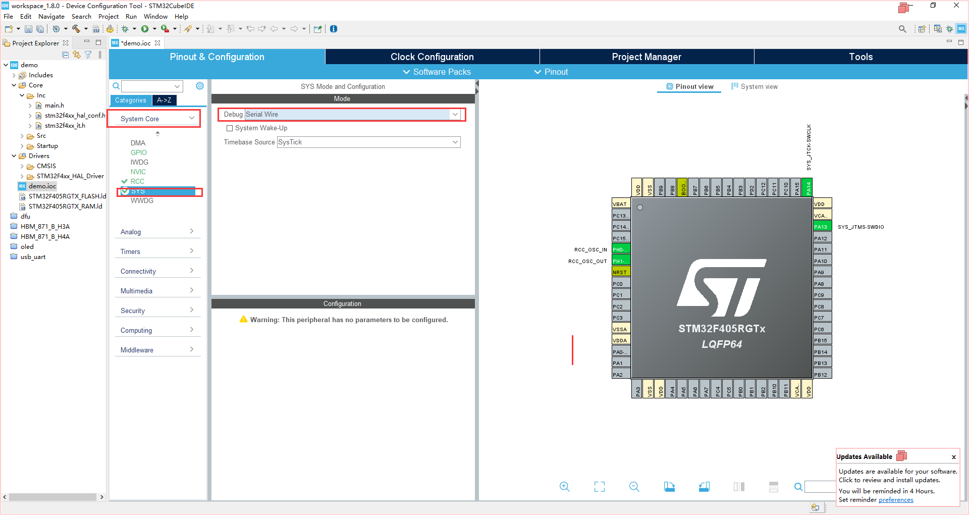

  • 配置调试模式。(这个非常重要,不配置可能导致后面无法下载程序)

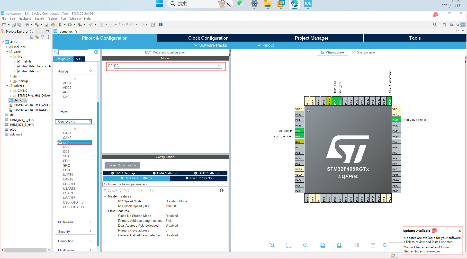

  • 配置硬件I2C

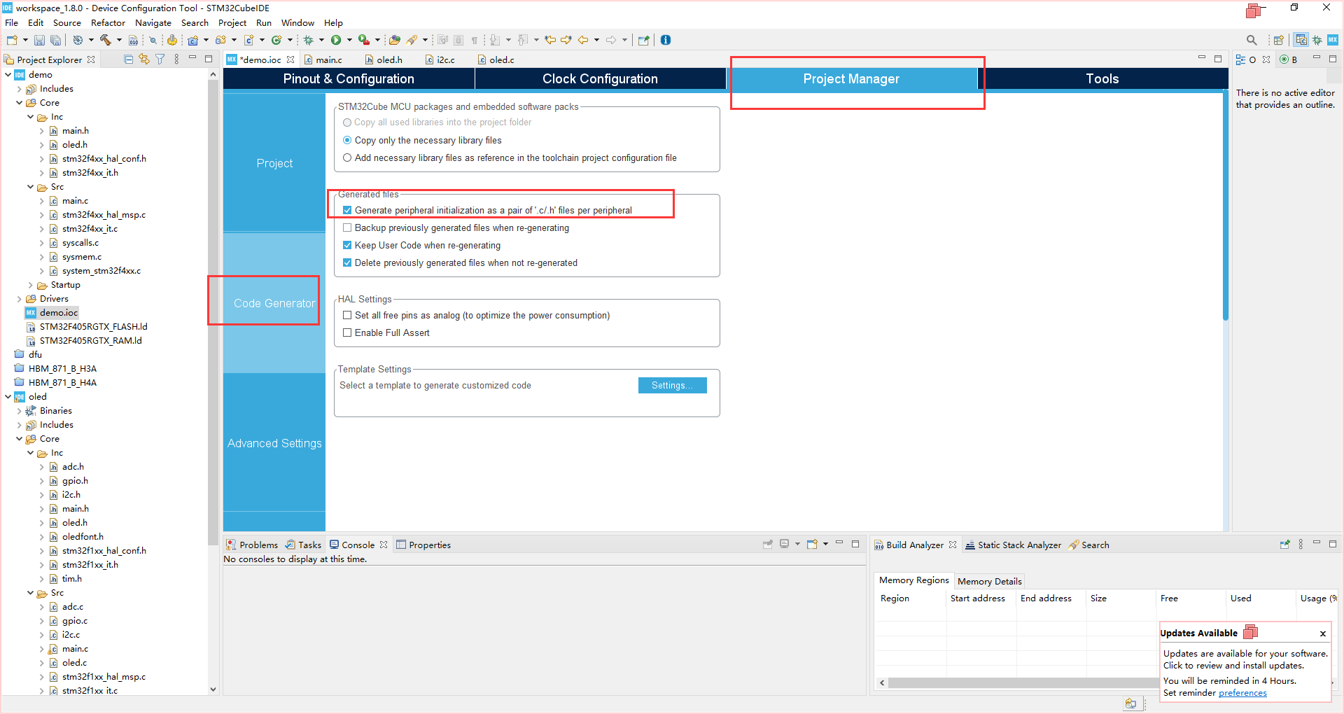

  • 将每个外设都保存为独立的文件
  • CTRL+S 保存并生成代码

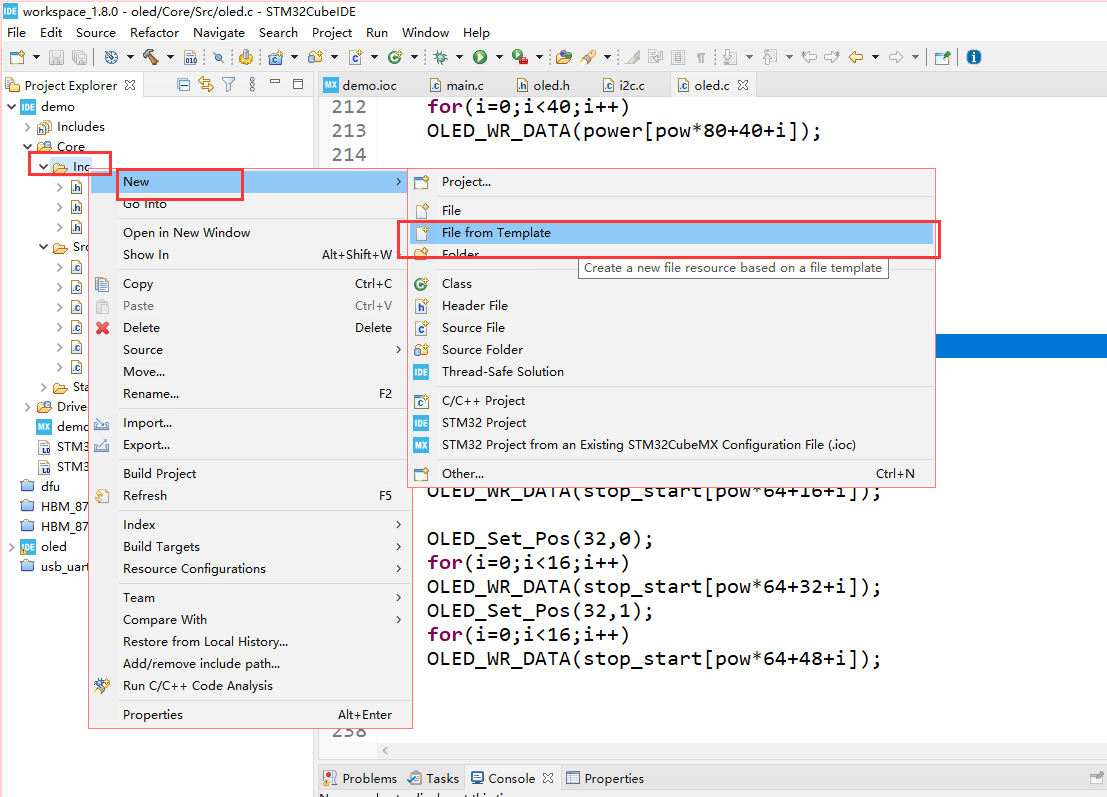

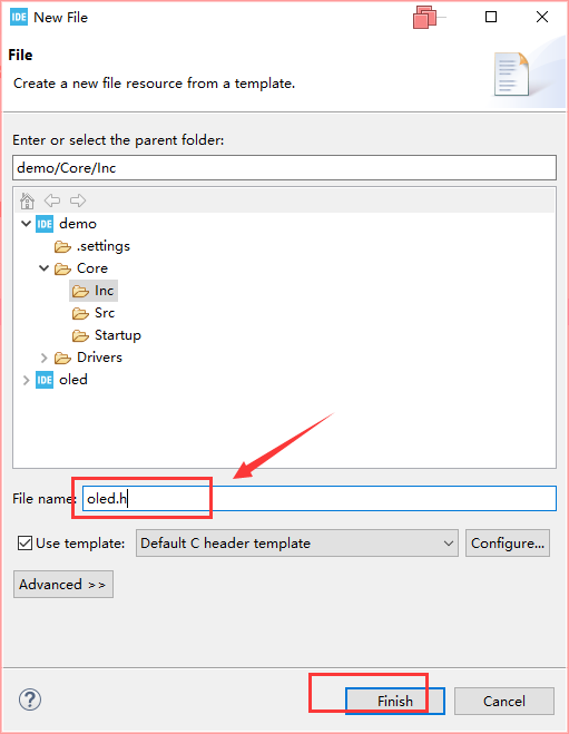

移植 OLED驱动代码
  • oled 驱动主要存在三个文件 oled.h 、oled.c 、oledfont.h字库文件。其中.h文件放在Core/inc 文件目录下,.c文件放到Core/src 文件夹下。
  • 代码内容后面在附件获取即可。到时候内容直接复制到每一个文件夹。

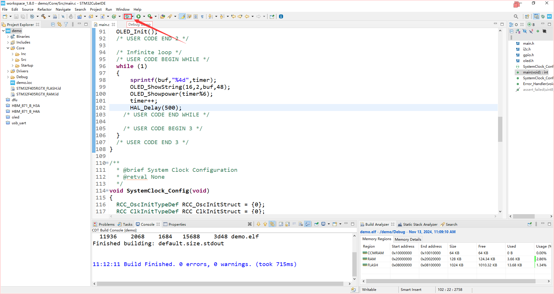

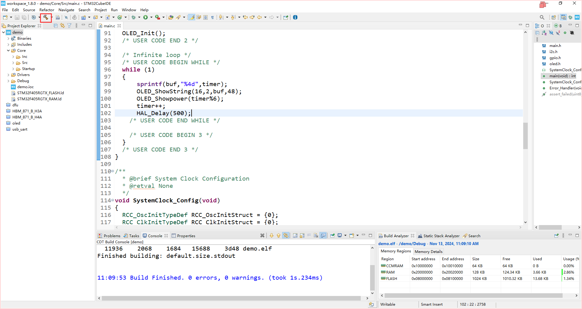

编译代码并调试
  • 点击编译代码

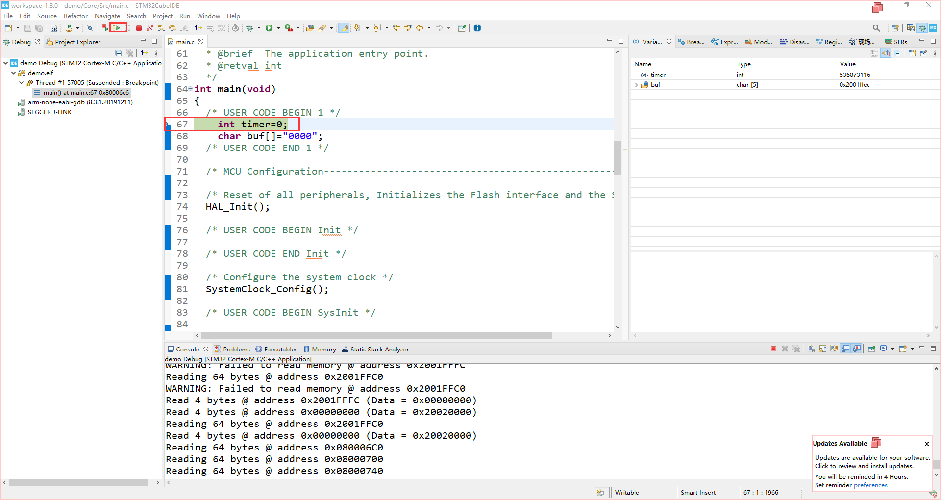

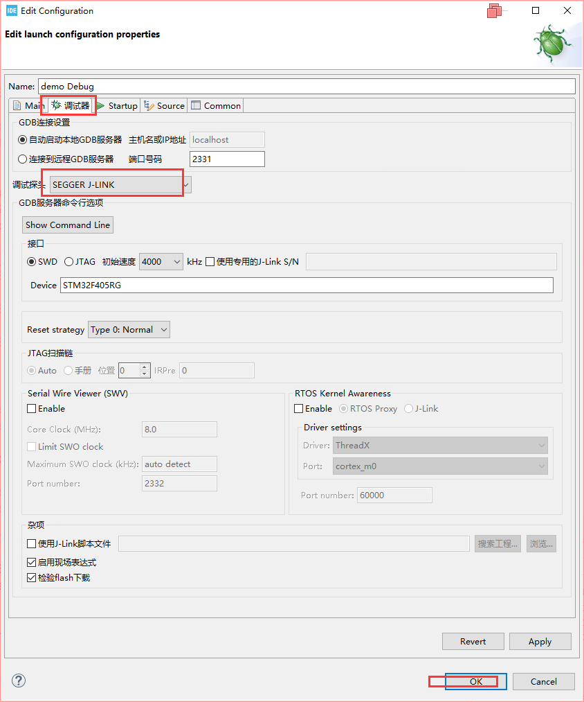

  • 点击debug
  • 我这里用的是jlink 所以我选择调试工具为jlink
