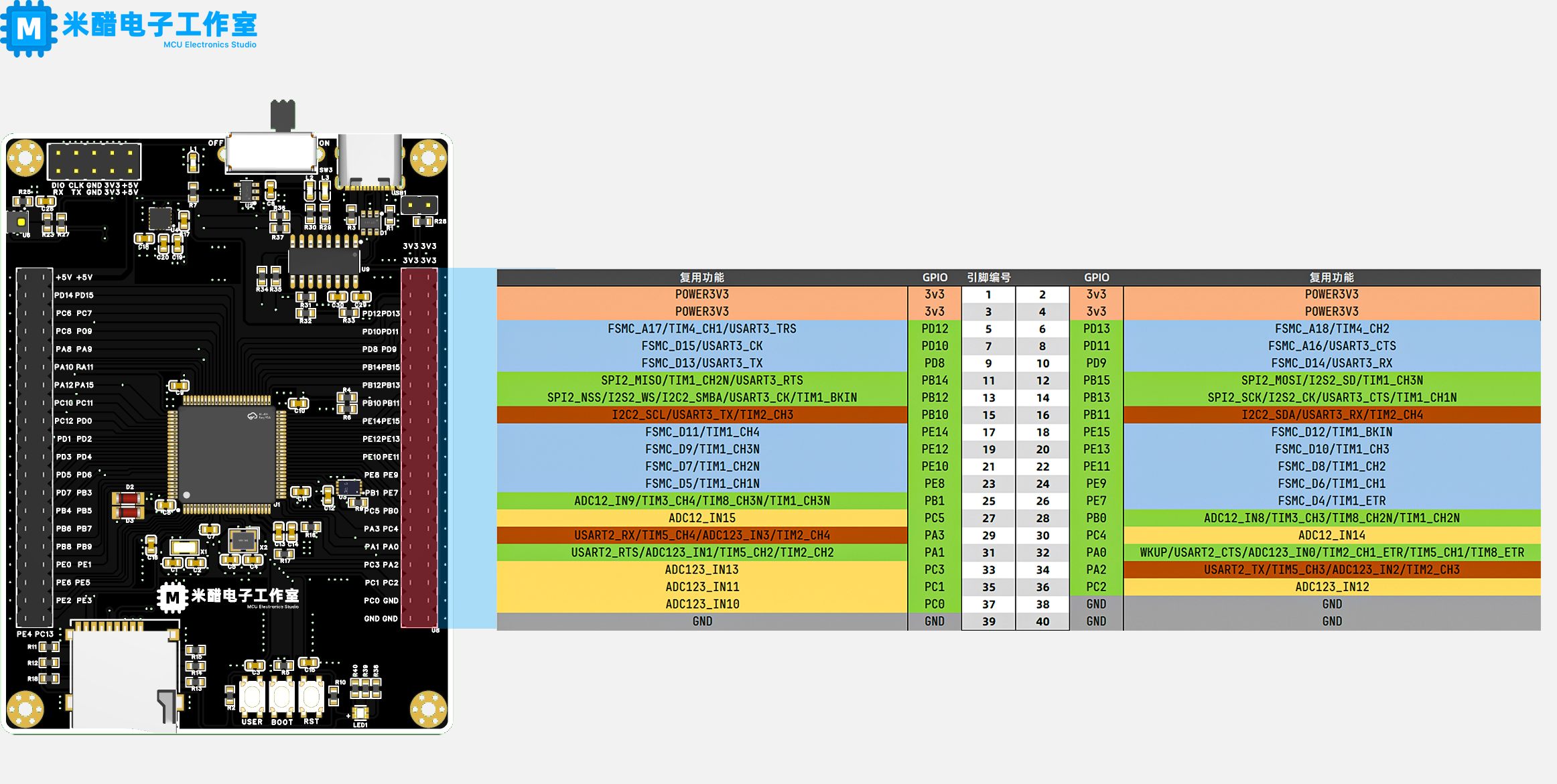

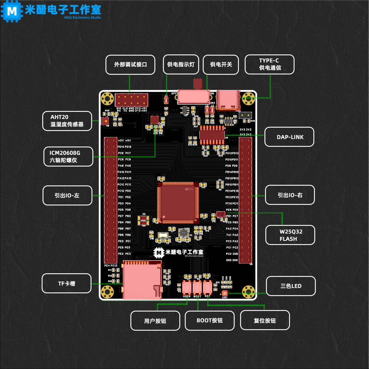

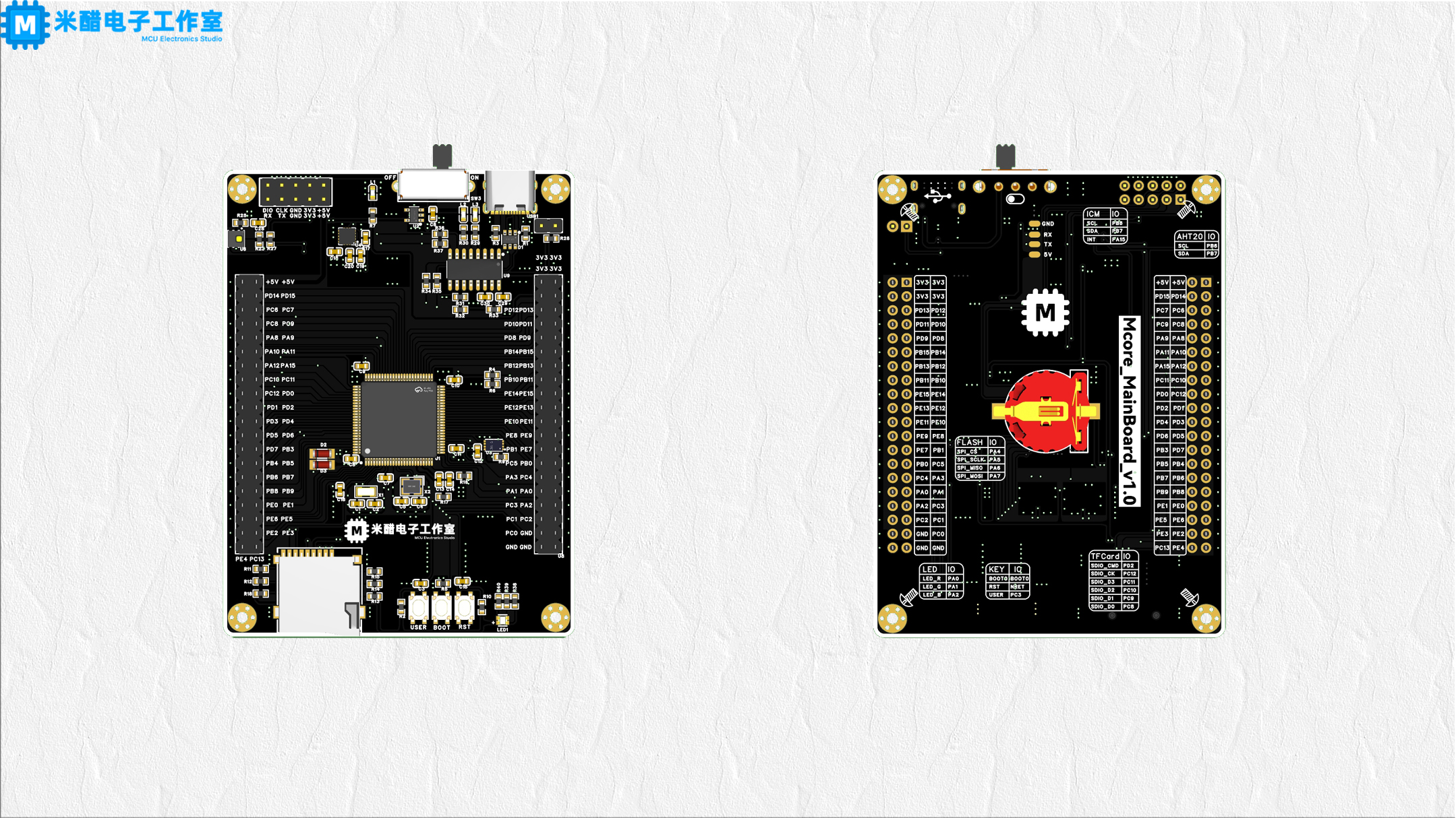

1.主控芯片:STM32F103VET6
2.电源接口:type-c接口,用于供电、程序下载和调试
3.程序下载:使用CH549G搭载DAP-LINK串口下载,并且支持在线调试;或者使用调试的接口进行程序下载

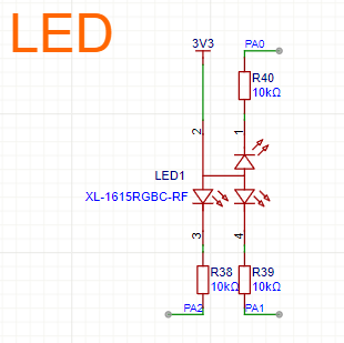

4.LED灯:一个三色LED灯,一个电源指示灯,两个下载指示灯

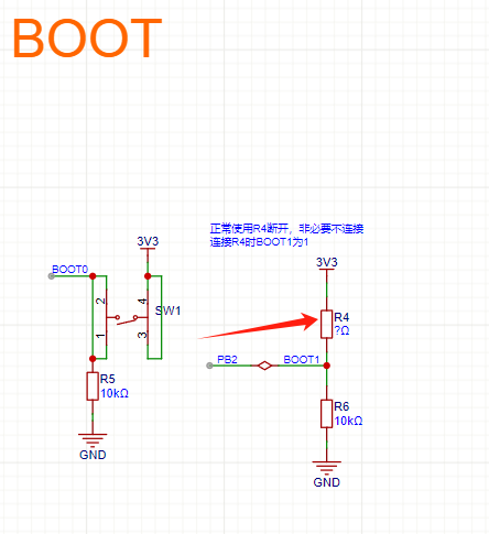

5.按键:一个用户按键、一个复位按键、一个BOOT0按键

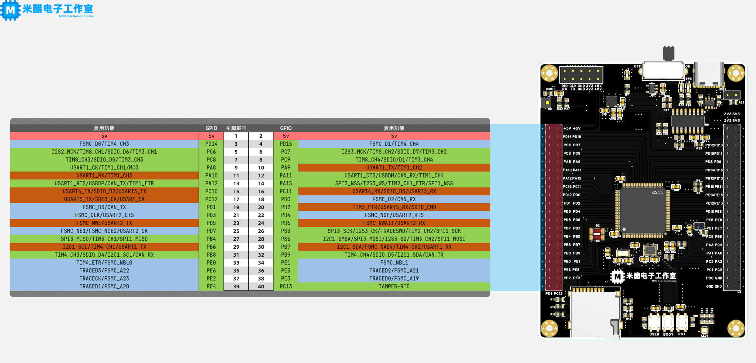

6.排针接口:将芯片所有引脚接出
7.外设拓展:使用SPI接口外挂一个4M的FLASH,使用IIC接口挂载一个温湿度传感器和一个姿态传感器,另外还搭载了一个SD卡槽

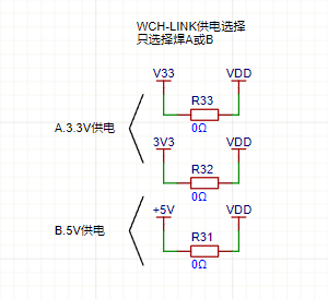

wchlink供电方案A、B选择一个焊接

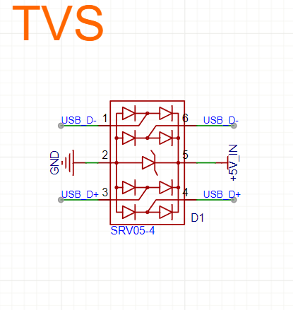

静电浪涌保护,保护电路,不焊理论不影响正常使用

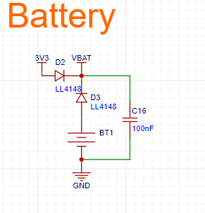

3.
VBAT主要用于为芯片内部的RTC和备份SRAM提供电源,掉电保存数据,没有需求可以只焊D2

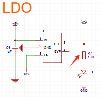

4.
LED灯的电阻大小,会影响灯的亮度,可以改大一点,灯不会太亮

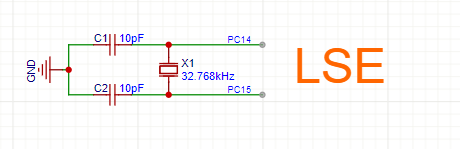

5.
外部的低速晶振,比较少用到,没有硬性需求可以选择不焊

R4不焊,BOOT1选择很少用到,有需要就焊上,BOOT1上拉置为1
