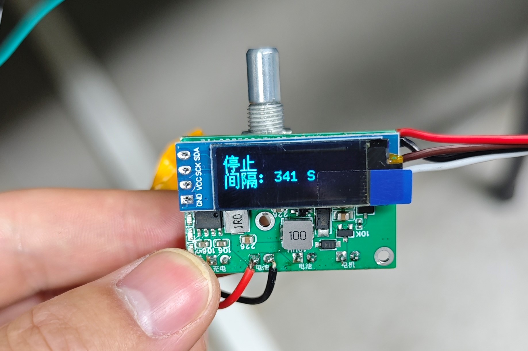

钓鱼用的便携气泵控制板,使用1S锂电池,555气泵,持续输出9V1A
简介:钓鱼用的便携气泵控制板,使用1S锂电池,555气泵,持续输出9V1A
基于MPS电源设计项目征集令
创建时间:2025-07-07 10:07:33更新时间:2025-07-10 09:33:14

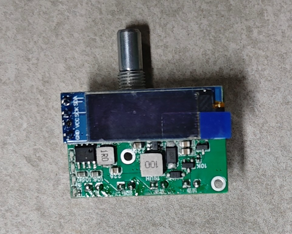

使用ETA9740E8A对电池进行充电、放电
使用MP3216DJ-LF-Z升压至9V供气泵使用,可以通过改变反馈电阻设置输出电压
使用MP8802DJ-3.3-LF-Z将5V降压为3.3V
使用STM32G030F6P6作为处理器
使用HS91L02W2C01作为屏幕
开机后左右旋动旋钮进入设置模式,设置启停间隔
运行时转动旋钮,设置气泵转速
