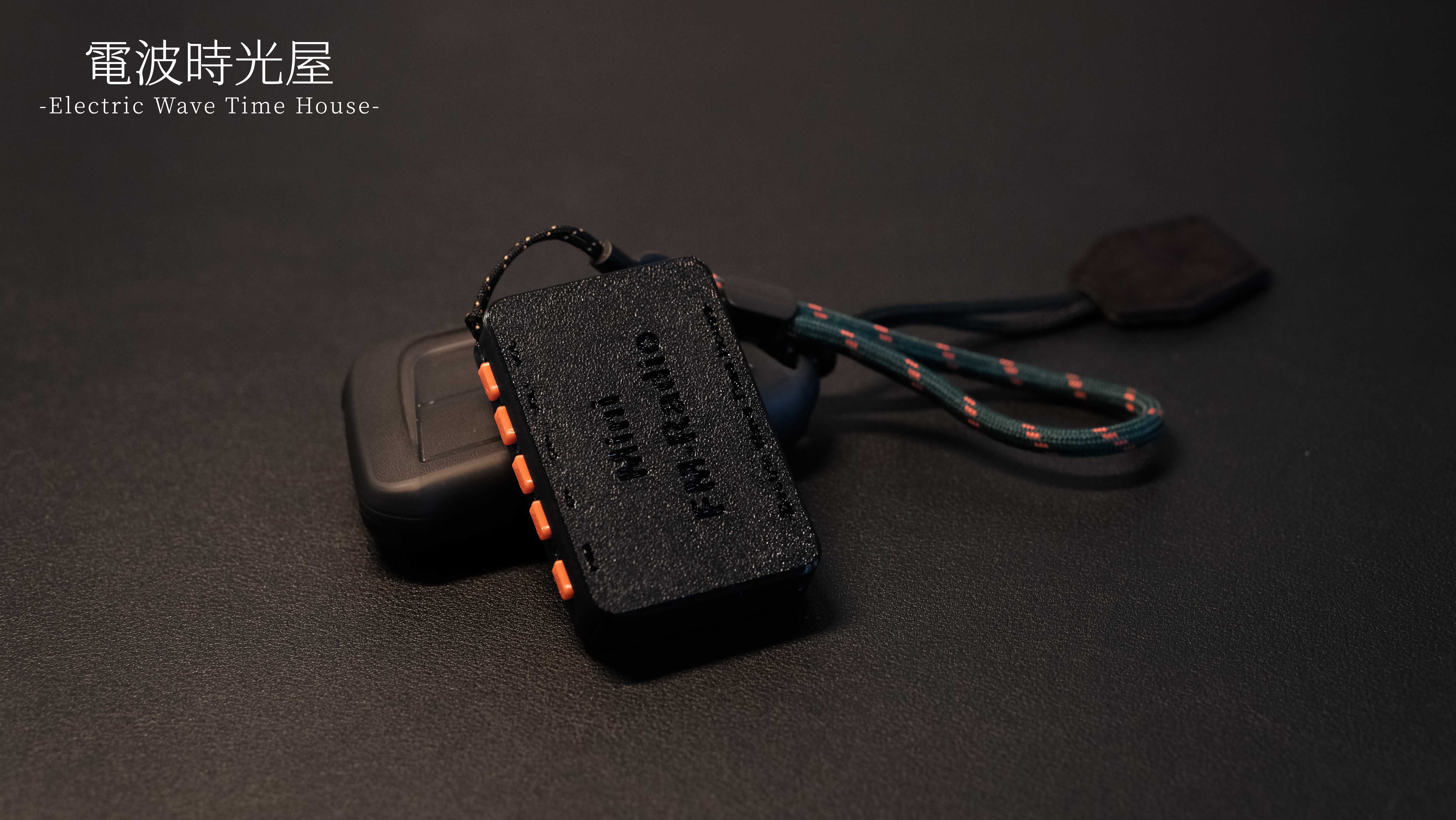

这是一款基于RDA5807FP制作的迷你调频收音机,整体尺寸十分小巧便携(仅6x4cm),可以随身携带,也可挂在钥匙扣上当作饰品。RDA5807的性能极佳,使用耳机当作天线可以轻松收到多个电台。

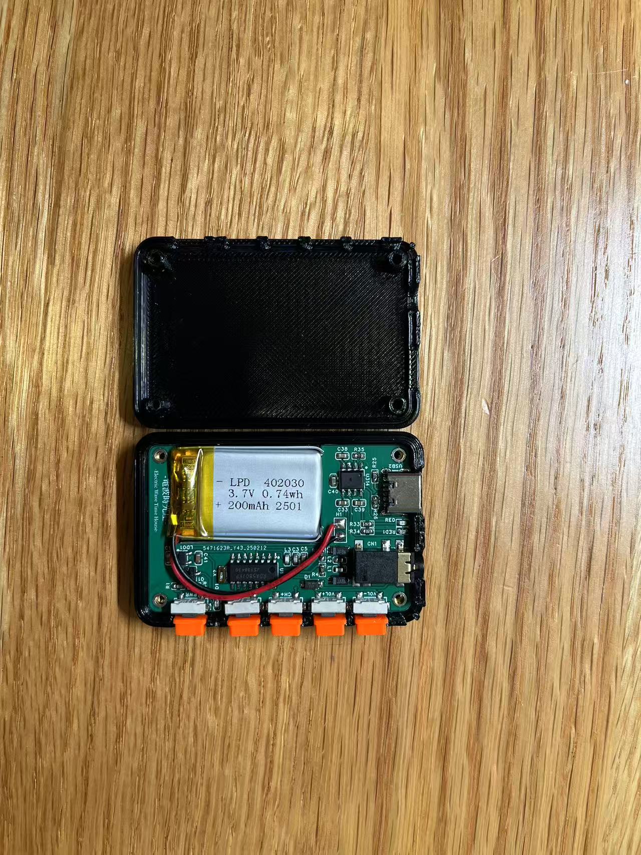

这款迷你收音机仅可以收听调频FM电台,超低功耗,工作电流30ma左右。整机采用200mah锂电池供电,可以连续工作6-7小时。RDA5807FP音频信号经过两颗100uf音频电容耦合,声音更好,可以直接驱动32Ω阻抗的耳机。type-c接口+TP4056充电电路,外壳采用ABS材料3d打印制作,强度更高更轻巧。

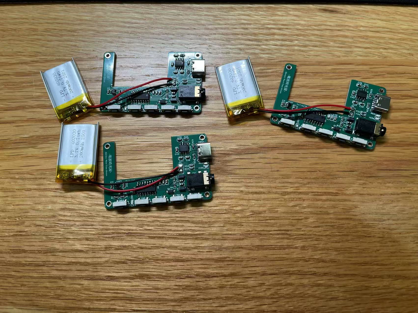

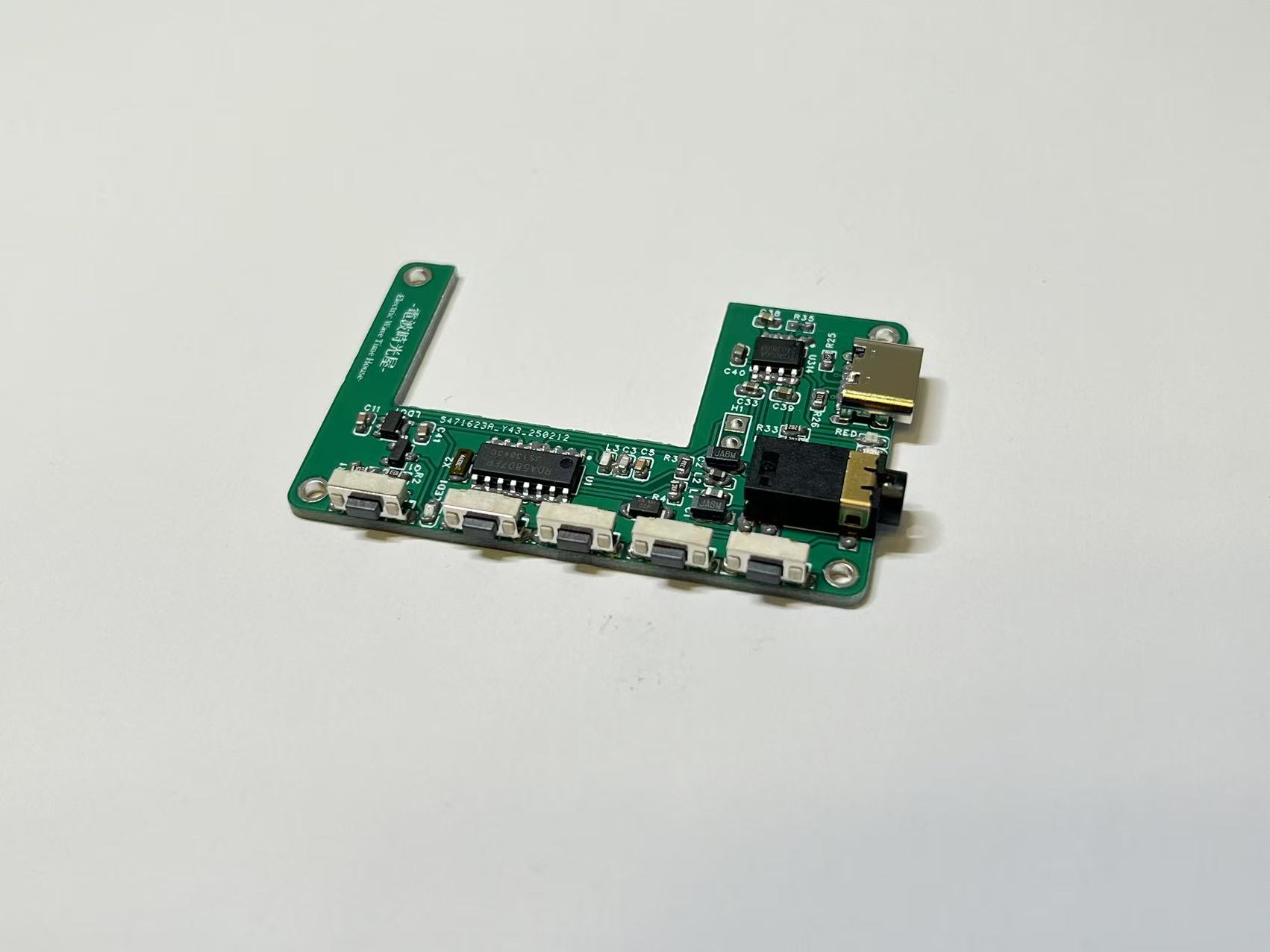

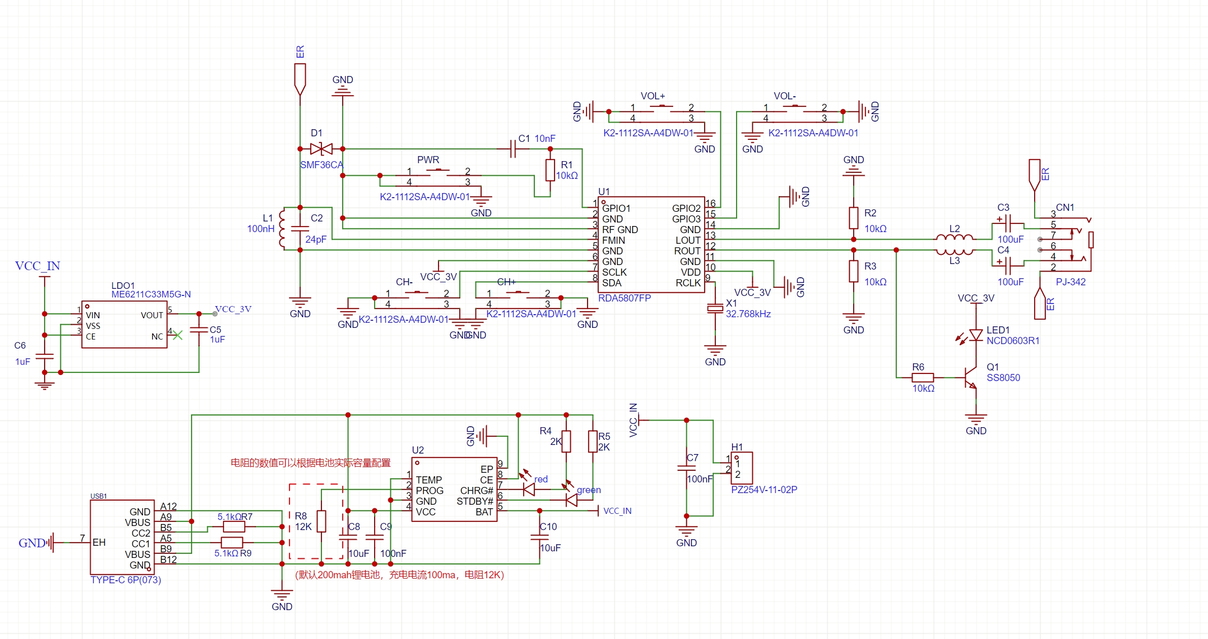

本项目由以下部分组成,充电部分、电源稳压部分、收音部分、音频输出部分构成。整体十分紧凑,仅火柴盒大小。本项目主要是通过RDA5807FP接受信号并进行处理,输出音频信号,通过耳机播放调频电台。

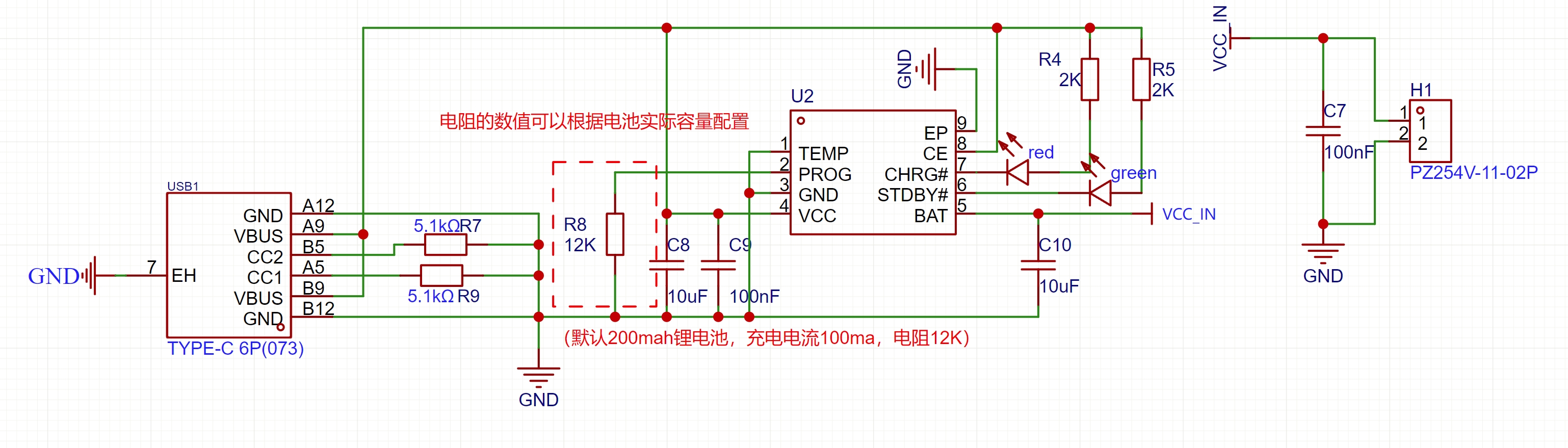

电源电路:
采用TYPE-C接口作为充电接口,在CC1和CC2引脚处加入5.1K下拉电阻,方便各类数据线的识别。

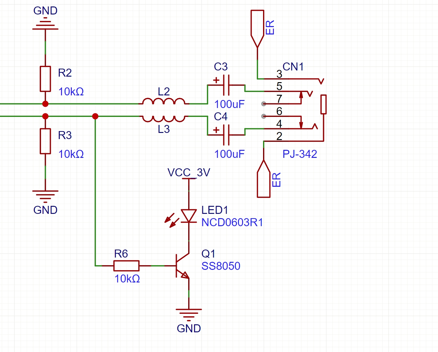

开关机指示电路:
因为RDA5807fp支持软开关模式,如果没有插入耳机,就无法判断开机状态。于是本次项目在官方5807电路上,增加了一个SS8050和LED灯来做电源开关机指示,通过10K电阻连接到音频输出端,来检测电流,从而开启或者关闭SS8050,完成开关机指示。

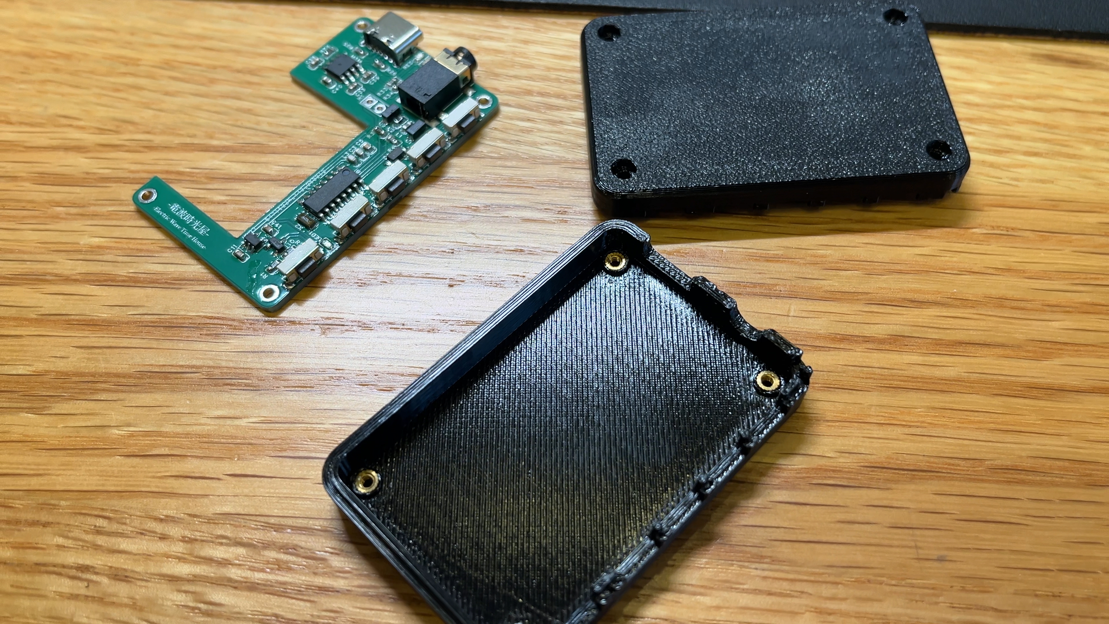

  • 外壳可以采用ABS材质打印,强度更高。
  • 音频耦合电容钽电容或者MLCC陶瓷电容(47uf-100uf)都行,注意封装尺寸。
  • 外壳固定要用到热熔螺母尺寸M2(223.2),10mm长的M2螺丝连接上下盖。
  • TP4056用的12K电阻,200mah电池的充电电流被限制到0.1A,如果改了大电池,此电阻参数也要改动。
