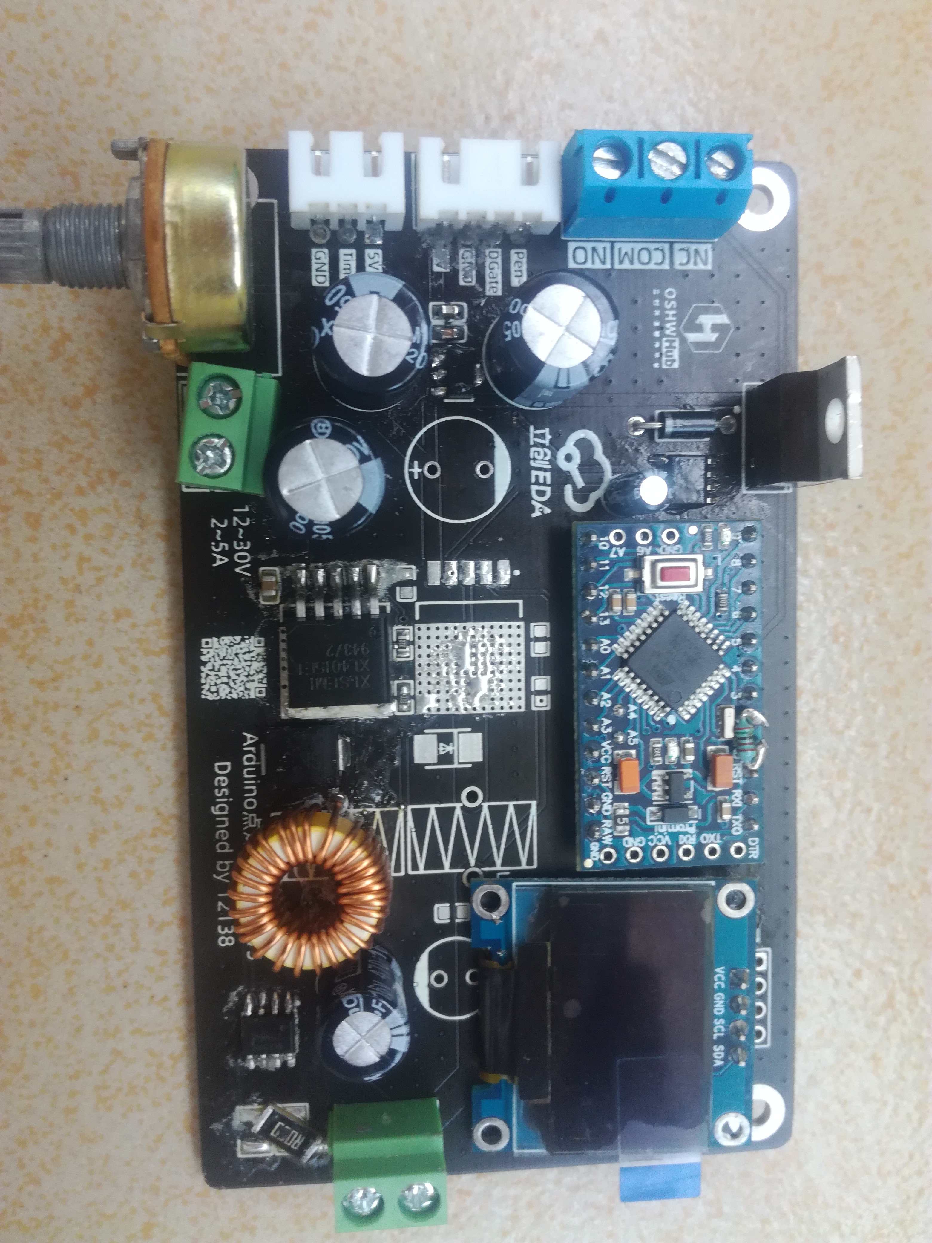

电容点焊机控制板,成本仅约70元,效果可媲美上百元的市售控制板
简介:电容点焊机控制板,成本仅约70元,效果可媲美上百元的市售控制板

4/15:开坑立项
4/16:基础功能代码编写完成
4/17:原理图设计完成
4/18:PCB开始设计
4/20:布线完成
4/21:优化了亿下下
TODO:修改为平衡充……(不然一个电压低,一个充炸了)
功能简介
  • 采用Arduino Pro Mini作为主控,可玩性强
  • 控制板/mos板分体式设计,便于维修/改造
  • 0.96吋OLED屏幕,全参数一屏显示
  • 安全快速的充电电容,充满自停
  • 高栅极驱动电压,保证低内阻
  • 脚踏板/自动点焊随心切换
(因OLED挡住了焊盘,就只焊一路)焊接视频(Bilibili)
