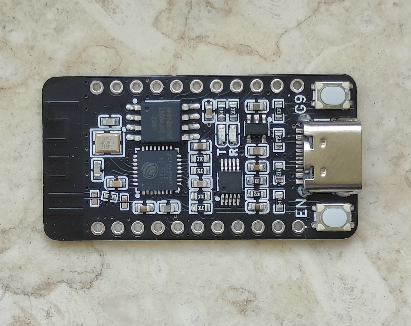

使用ESP32C3制成的超小核心板(尺寸21mm×40mm)
简介:使用ESP32C3制成的超小核心板(尺寸21mm×40mm)
CC BY-NC-SA 4.0
创建时间:2023-09-04 19:11:21更新时间:2024-05-20 10:27:10
  • 使用ESP32-C3FN4芯片,自带4M存储,无需外接FLASH。
  • 除去接FLASH的引脚,其他GPIO全部引出,包括GPIO11。
  • 天线那边的CLC部分,只需L1接0R电阻即可。
  • USB正反两面,一面接在C3上,一面接在ch340x上,需要注意正反插。
  • 24-3月份买的C3只要3.99,现在涨价到5块多了。
更新
  • 2024-04-27:添加了版本二,删除CH340X电路,USB改为正反直连。
  • 2024-05-03:优化了部分走线,将CH340X的DTR引脚串联到BOOT,防止DTR引脚损坏。
  • 2024-05-16
      • 使用AT固件测试信号,手机和esp用同WIFI且位置相近,手机显示-60dbm左右,c3在-65dbm以内波动,连接WIFI迅速。
      • 修改了按键上的错误丝印;ch340和按键均串联了电阻,在使用几天后DTR引脚未发现损坏。
勘误
  • 由于LDO功率较小,使用WebServer时需在循环中添加延时函数。
  • 使用WiFi功能时,得限制WiFi功率,不限制会死机。
  • 其他牌子的C3不限制也能用,不清楚原因。
  • 实测最大能用:WiFi.setTxPower(WIFI_POWER_13dBm);
