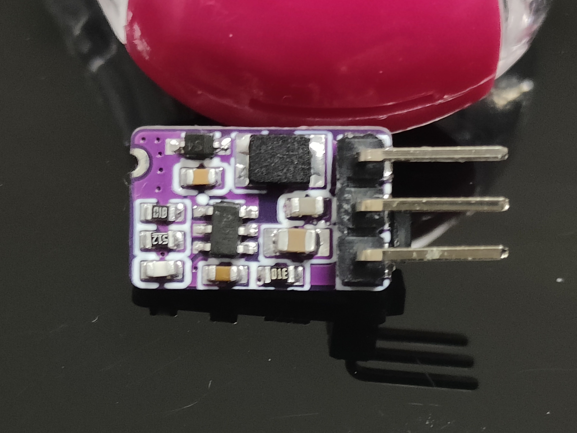

模块实物图
DCDC降压模块
  • 体积仅有14mm×8.8mm,适合紧凑空间使用、可以焊在PCB上。
  • 我使用的是ME3116,测试30v输入,5V/0.75A输出正常,板子微热。
  • 如需不同输入输出规格,更换引脚相同的芯片即可。

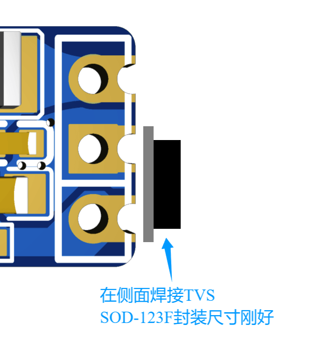

  • 推荐在板子Vin处,焊接SOD-123F规格的TVS,测试使用30v的TVS,12v插拔有火花但不会损坏。
  • 电感可以使用1210、SMD2.5×2×1.2、0806等规格。

侧面焊接的TVS
