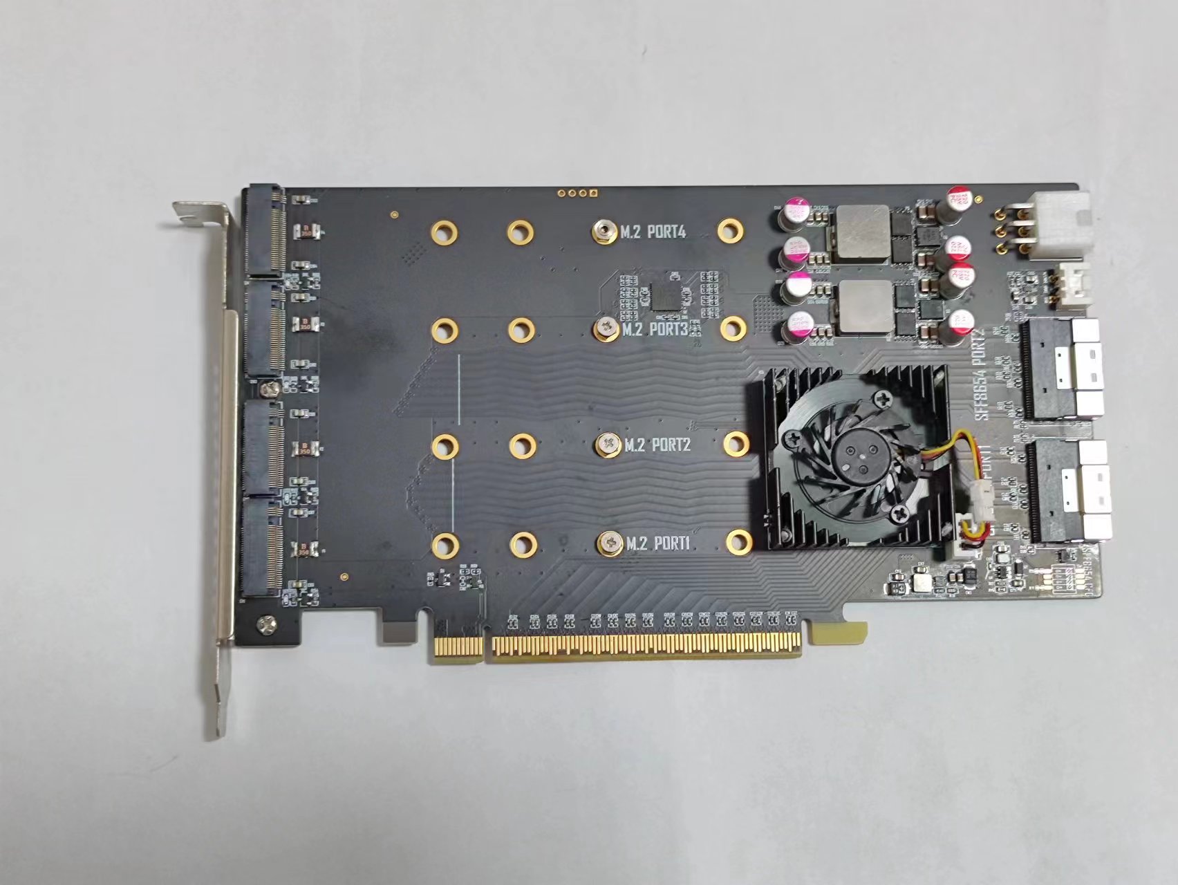

基于PEX8748 PCIE switch的PCIE扩展卡,加入了一颗MCU解决PEX搭配部分SSD使用时会只能协商到PCIE Gen1的问题,且能实时显示工作状态
简介:基于PEX8748 PCIE switch的PCIE扩展卡,加入了一颗MCU解决PEX搭配部分SSD使用时会只能协商到PCIE Gen1的问题,且能实时显示工作状态
CC BY-NC-SA 4.0
创建时间:2024-01-09 10:35:00更新时间:2025-07-17 13:55:09
基于PEX8748 PCIE switch的PCIE扩展卡,可以从一个PCIEX16插槽扩展出4个M.2接口和2个SFF-8654 8i接口
修改自此工程,在此基础上做了一些修改
  • 修改了整体布局,使整卡长度更短
  • 加入了一颗MCU以解决PEX搭配部分SSD使用时会只能协商到PCIE Gen1的问题
  • 通过MCU可以读取到每个接口的状态,连接速度和宽度,并且实时通过LED显示出来(见视频)
阻抗叠构见PCB文件内的说明
附件bin文件为MCU的程序bin档,推荐使用STM32cube programer烧录
