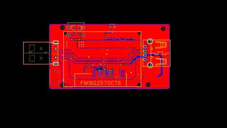

本工程使用桃源客的STC8H3K64S2制作LCD12864USB电压电流容量表添加MIRCOUSB TYPEC
简介:本工程使用桃源客的STC8H3K64S2制作LCD12864USB电压电流容量表添加MIRCOUSB TYPEC

正常情况下应该是有所显示。但是显示的电压电流应该是不太准,因为分压电阻有差异的缘故。因此要进行下一步校准。校准时再下载口,接3个轻触开关如下,校准后可以拆掉。
USB表校准方法:
首先按下图在下载口上接好三个轻触开关,校准调整参数用。长按SW1键进入校准方式,再短按SW1键,依次校准输入VCC电压零点,再短按SW1键,VCC电压倍数,校准所对应项目时候,应在相应的输入端输入相应电压,输入电压值以应用时测量值相近,以减小误差。校准项零点时,要短路相应输入输。调节SW2,SW3上下键设置数值加减,使电压表显示的数值与万用表测得实际数值相符,当然你的万用表要精准才有校准意义。校准办法与双路电压电流表差不多。
依些方法,校电流零点, 电流倍数;第2路D+电压零点,第2路D+电压倍数,第3路D-电压零点,第3路D-电压倍数。校准所对应项目时候,应在相应的输入端,输入相应电流或者电压,校准项零点时,要短路相应输入输。
