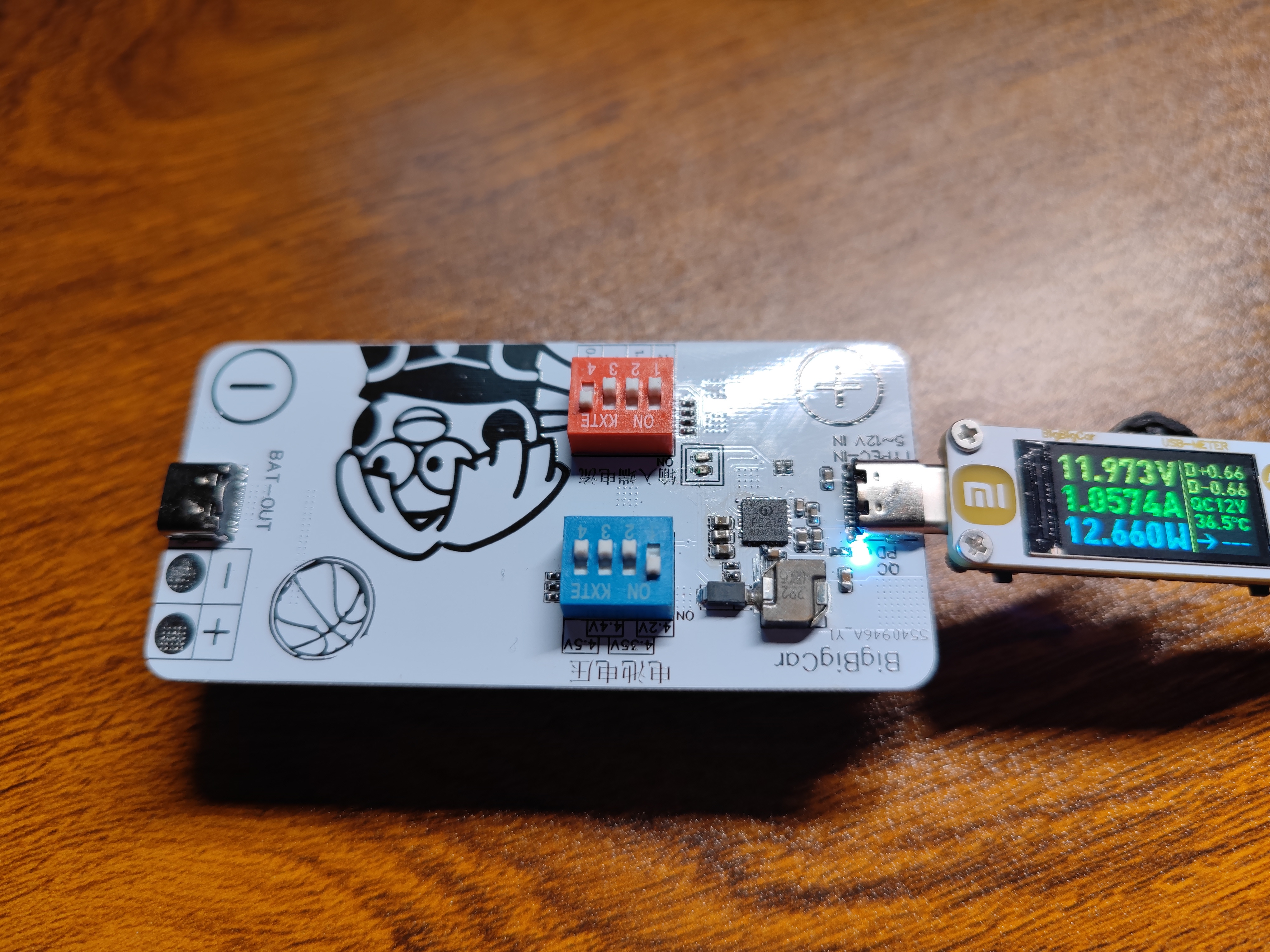

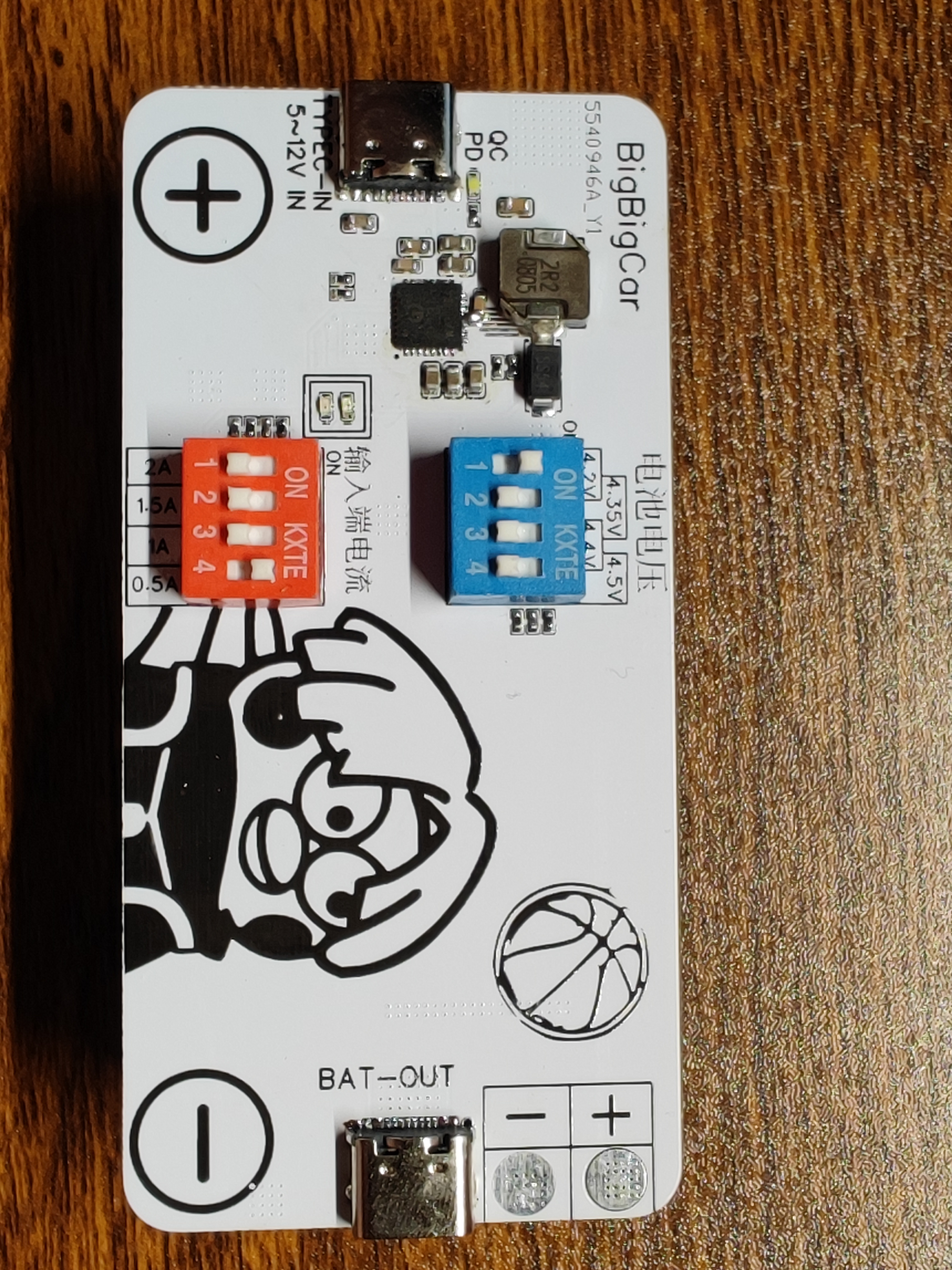

1s锂电池充电模块    可以通过拨码器调节充电电压,电流
只可以控制输入端电流0.5~2A
在qc/pd快充模式下   可达12V2A充电电流    电池端5A左右电流
可以通过使用非快充线达到二次调节电池充电电流的作用
qc 只可以触发到9v档位      pd只可以触发到12v档位
 在电池4.2V情况下电池端电流
电压                                   5V           9V             12V
0.5A输入电池端电流        0.59A      1.07A         1.43A
1A输入电池端电流            1.2A       2.14A         2.85A
1.5A输入电池端电流        1.78A      3.21A         4.28A
2A输入电池端电流           2.4A        4.5A           5.7A
模块没有很好地反接保护反接二极管会承受一切电流    长时间他扛不住的   注意别接反
bat端的typec是为了外接拓展给其他种类电池使用鳄鱼夹充电    不需要可以去掉
电池座用贴片式的2s座
注意:经测试,我买的ip2315电流与手册上给的阻值并不匹配    经测试给出我测试的电阻与电流的匹配阻值,在我给的阻值+-5%左右即可
