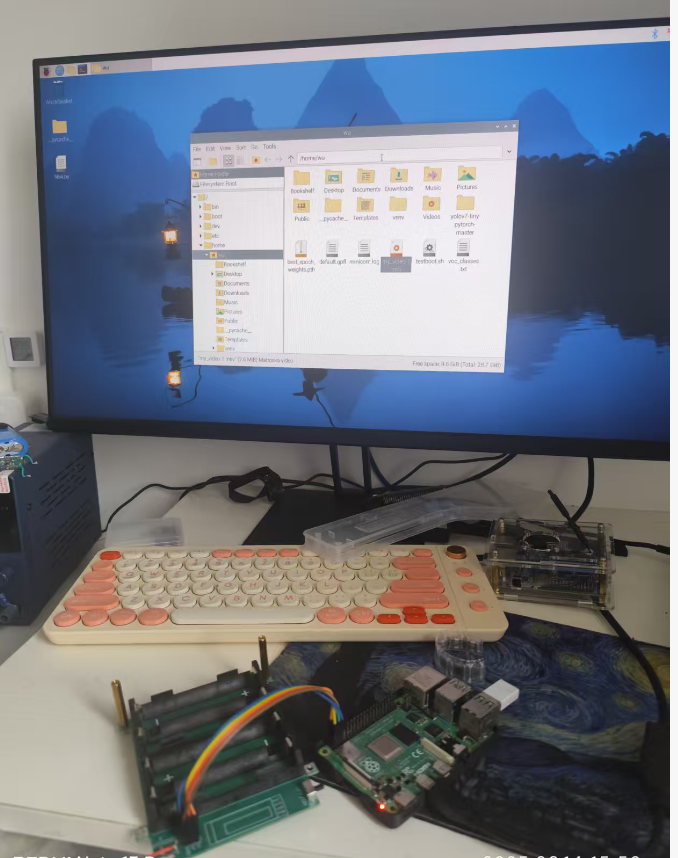

写在开头:jetson nano的带载测试还没验证,完整的硬件照片也忘记拍摄了,因为本人已经毕业,jetson nano在学校,手上只有树莓派4B,目前硬件已经寄回学校让学弟帮忙验证了,有结果后会第一时间更新
目前电源模块只验证了MP4323这一个方案,TPS54302DDCR目前画了板子,但是还没有验证,主要是因为我之前有过用淘宝上买到的TPS54302DDCR做电源转换模块,结果最后把单片机烧了,所以现在对这个方案不是很有把握,不推荐尝试,建议用MP4323这个方案,其它方案有结果后会第一时间更新,不论是否可行都会更新。

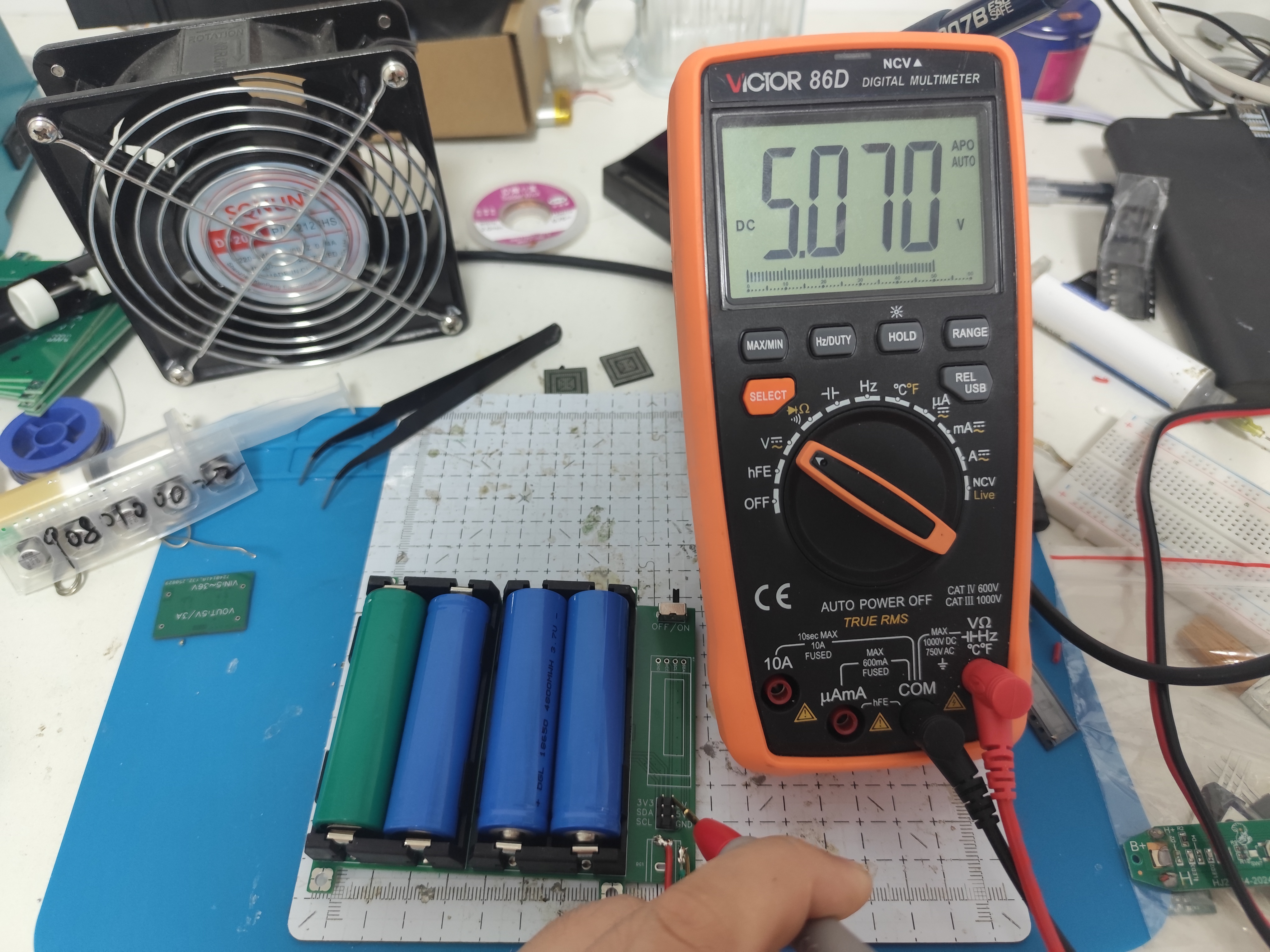

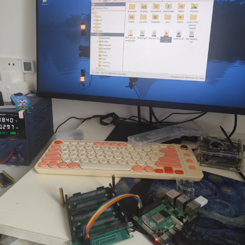

树莓派带载测试

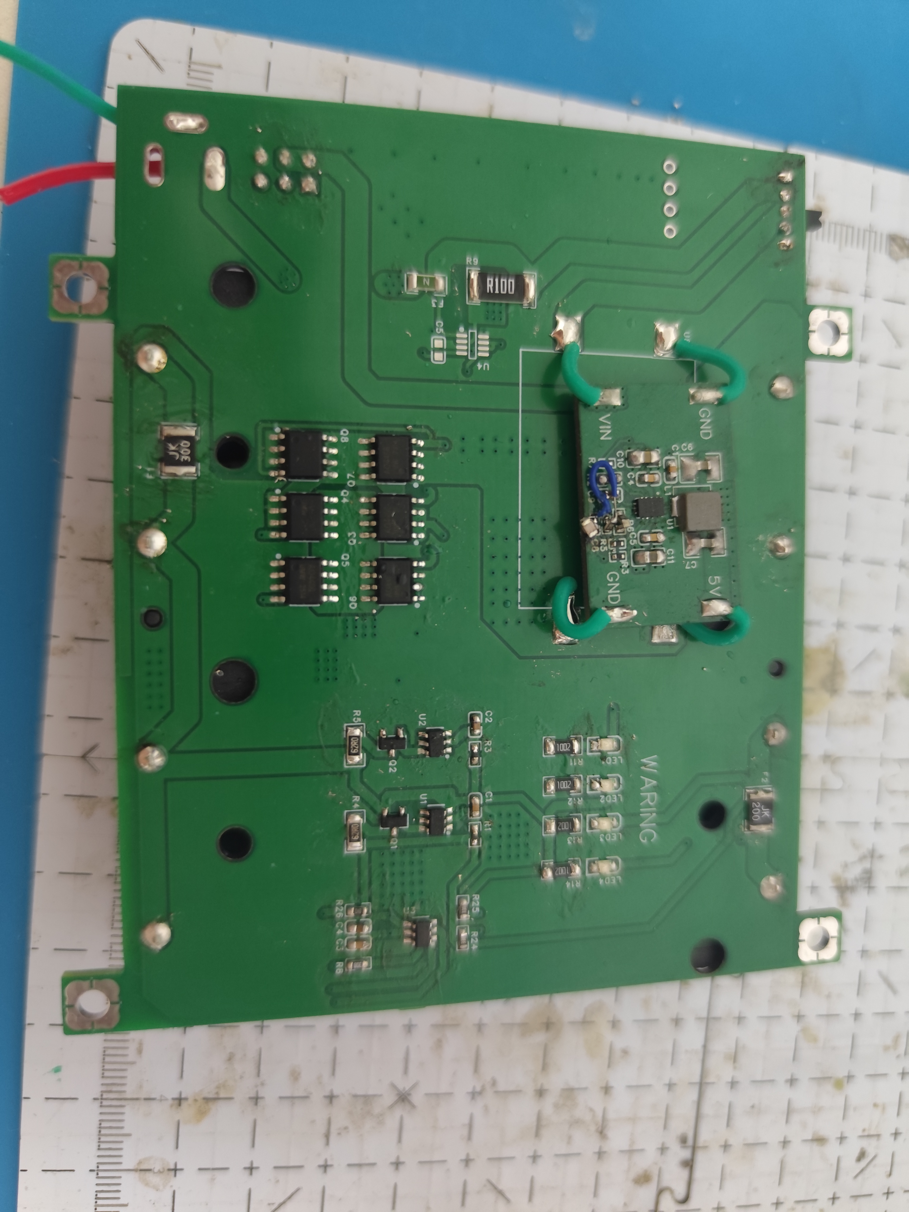

项目采用模块化设计,分为电源板与底板两个部分,当前使用的电源芯片为MP4323,这个车规级芯片一方面焊接十分不容易,另一方面成本也比较高,不适合贫穷的大学生使用,使用这种模块化设计可以方便验证其它电源芯片,而且电源模块还可以拆下来单独使用。
当初参加国赛的时候要求只能使用一个电源,我制作的垃圾桶使用了两个(1个jetson nano和单片机,一个24v电池用于电机和推杆供电),所以当初斥150块巨资买的UPS只使用了一次就再也没用过了(难绷),不得不购买网上的电源转换模块,通过24V转5v给nano供电。单独使用本电源模块(不是整个UPS)拆下来后最高支持36V输入,对标24V的锂电池输入。

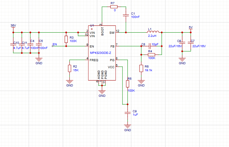

2.1电源板参数

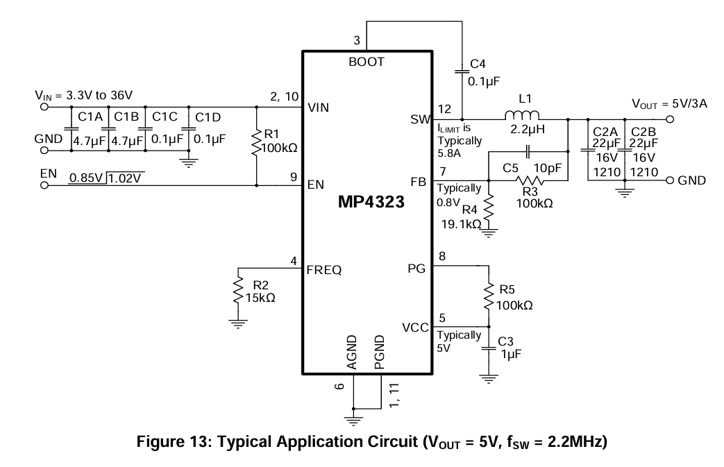

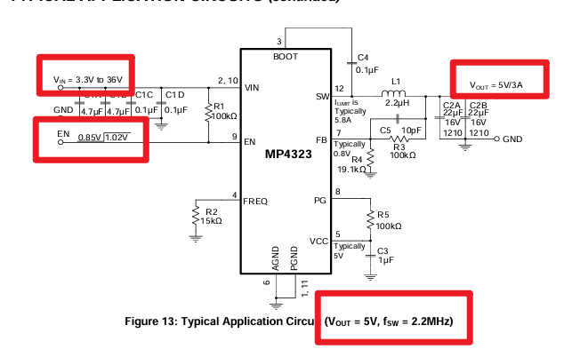

电源板参考MPS4323芯片规格书提供的设计
输入电压3.3V~36V(实测输入至少要在5.5V以上才能实现5V的输出,不知道是我设计有问题还是规格书出错了)
输出电压5V,带载能力3A,频率2.2MHz

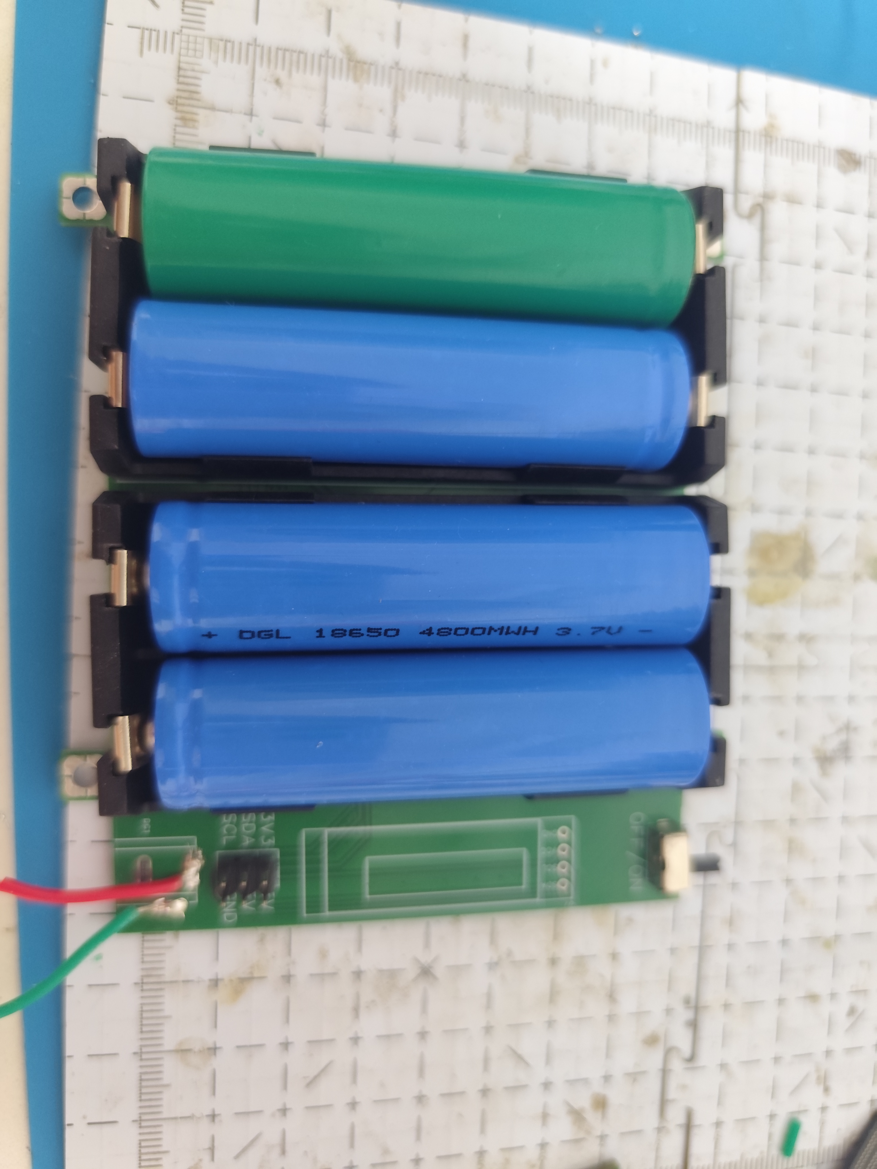

4节锂电池,型号尺寸为18650,两串两并,输入电压为8.4V
输入口使用常见的充电口DC005
0.96oled屏幕显示,实现显示IP地址、电池的电压、电流、功率等参数。

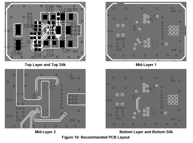

3.1电源板硬件方案参考MP4323规格书和layout设计

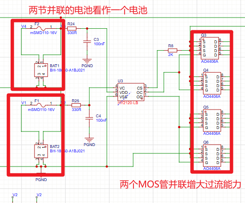

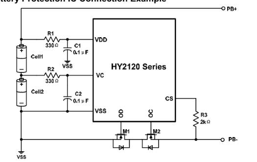

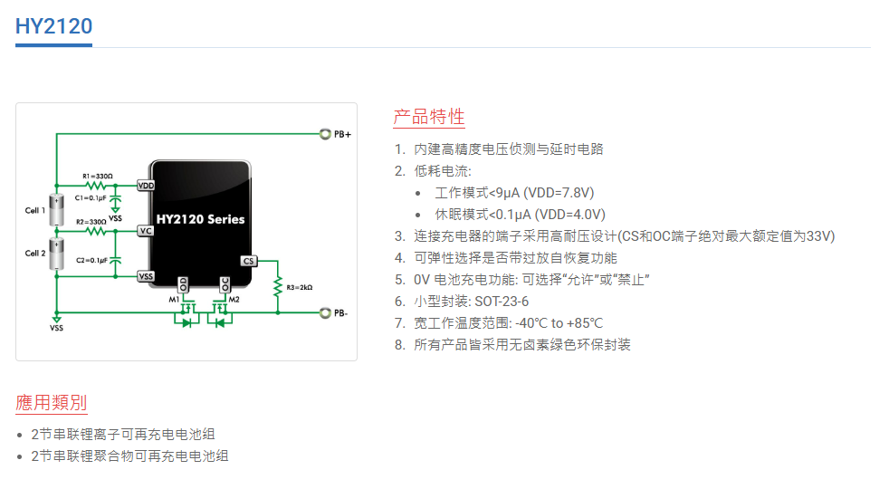

3.2.1电池串联的电源管理芯片:HY2120
规格书参考电路如下:
实际绘制的原理图电路:

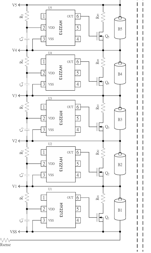

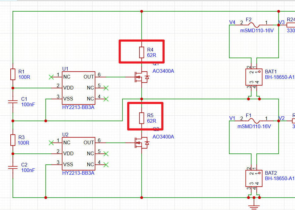

3.2.2电池并联的电源管理芯片:HY2213
规格书参考电路如下:
实际绘制的原理图电路:
这个62欧姆的电阻,我没搞清楚是怎么算出来的,我是通过测量阻值和丝印得到,如果有大佬看到了,希望能指点一下

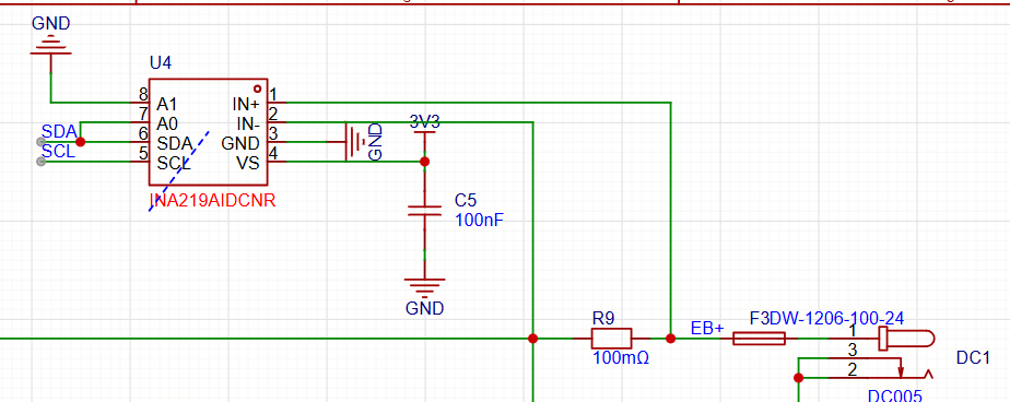

3.2.3电流采样芯片INA219AIDCNR,IIC协议,采样电阻100mΩ,这个参数我也没看明白是怎么来的
IIC的两个上拉电阻我去掉了,OLED屏幕因为使用的是模组,整个IIC线路上默认有了2个10K的上拉电阻

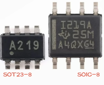

ps:这个芯片有两种封装,要选SOT23-8

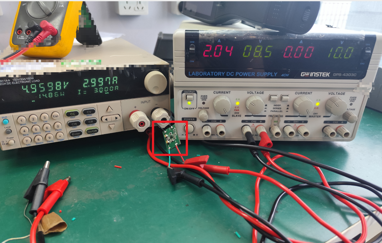

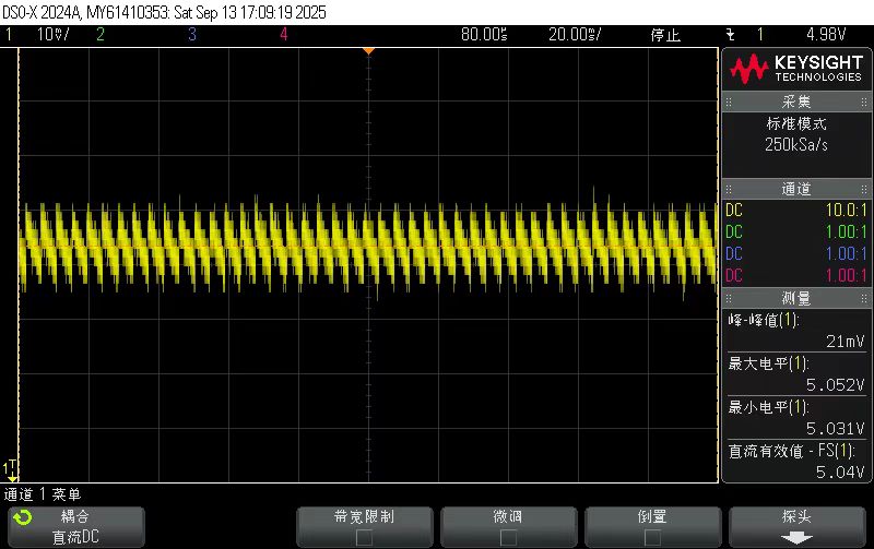

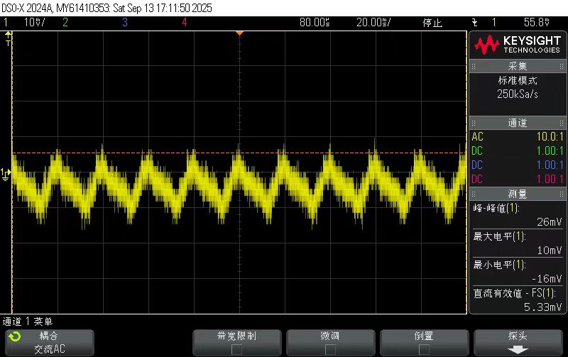

带载测试1小时,没有出现过流过温保护
直流波形

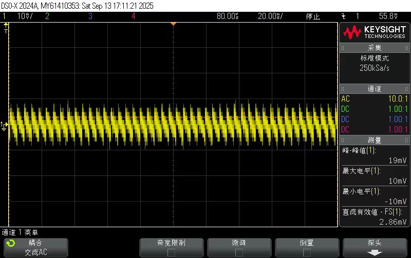

纹波测试(空载)
纹波测试(满载)

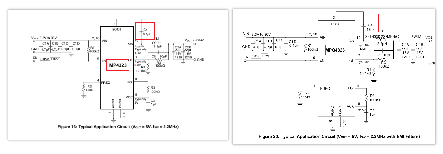

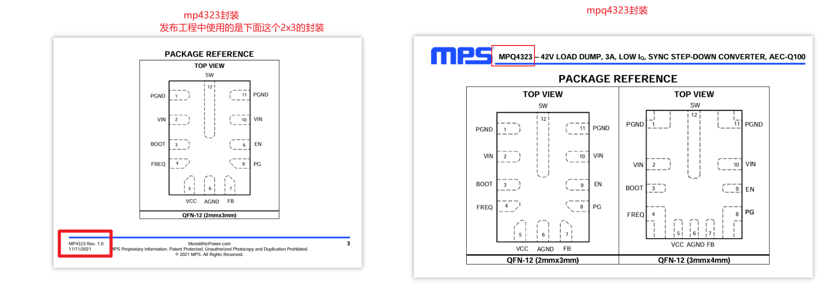

问题1:MP4323与MPQ4323能否通用?
答:目前只看到BOOT引脚的这个电容不太一样,然后MPQ4323有两种封装,需要注意区分,我还没有试过mpq4323,尝试过后会将结果更新在这里
