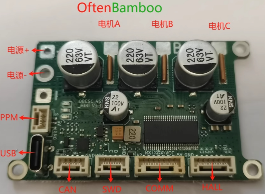

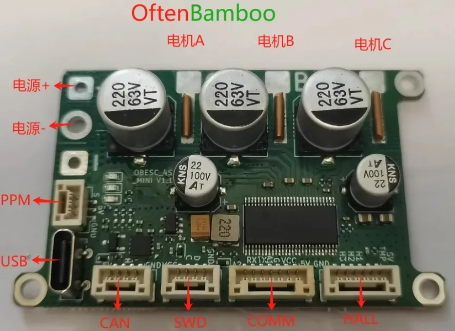

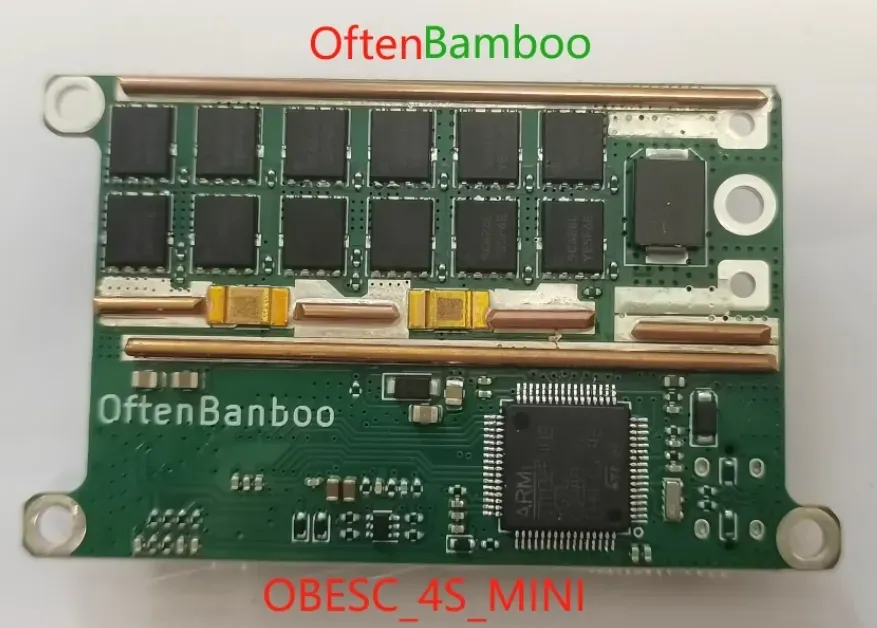

本项目OBESC_4S_MINI单驱电调是基于开源项目本杰明的VESC无刷电调进行的优化设计。采用双路12颗MOS,同时采用铜条扩展过流能力,极大增强大电流的持续时间和爆发力。本硬件完全兼容VESC4
简介:本项目OBESC_4S_MINI单驱电调是基于开源项目本杰明的VESC无刷电调进行的优化设计。采用双路12颗MOS,同时采用铜条扩展过流能力,极大增强大电流的持续时间和爆发力。本硬件完全兼容VESC4
CC BY-NC-SA 4.0
创建时间:2025-03-13 20:15:11更新时间:2025-09-18 17:16:58
本项目OBESC_4S_MINI单驱电调是基于开源项目本杰明的VESC无刷电调进行的优化设计。采用双路12颗MOS,同时采用铜条扩展过流能力,极大增强大电流的持续时间和爆发力。本硬件完全兼容VESC4的最新固件。
VESC 电调源代码编译固件的方法请加群到群文件中下载!
附件文件为OBESC_4S_MINI资料。显示的硬件为原版的VESC4文件,由于是转化生成的。想要下载使用的,可以开源网上下载。

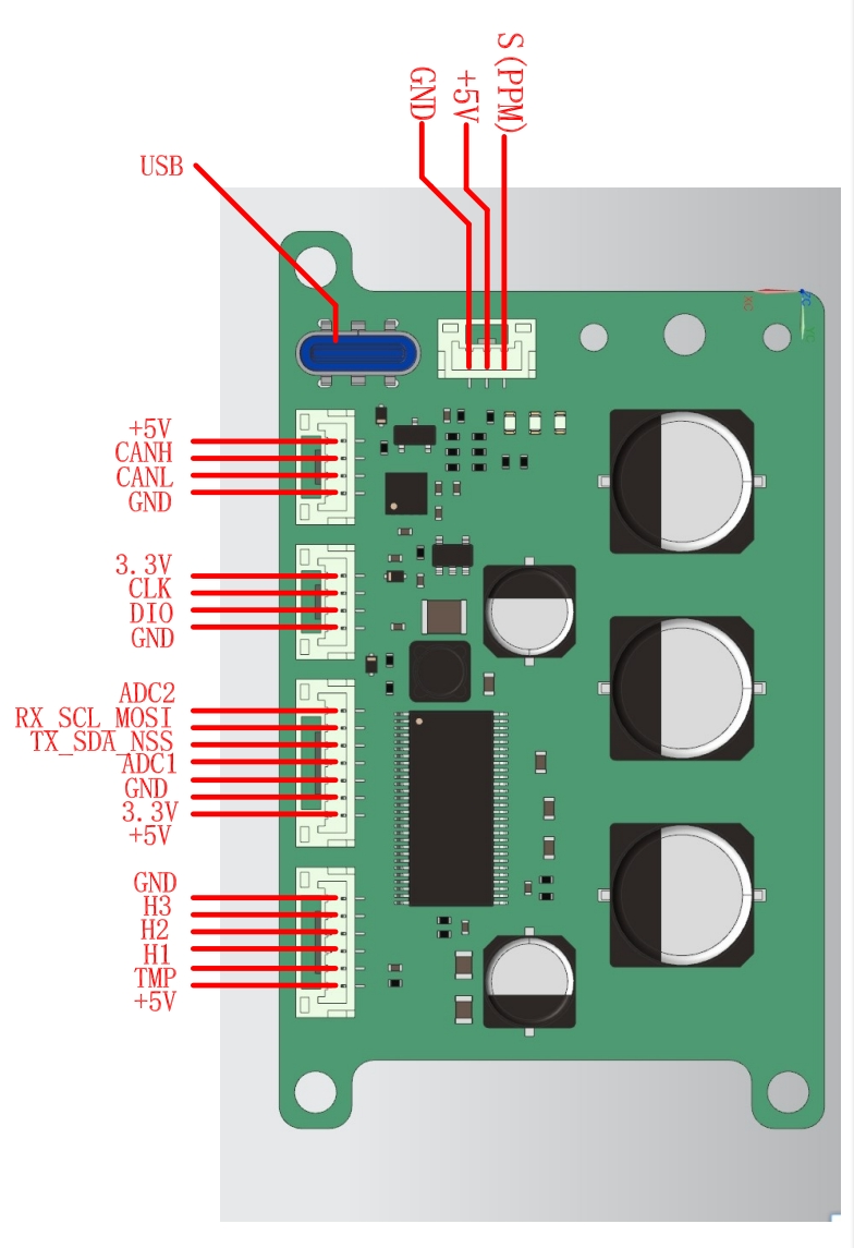

本电调支持2.4G无线遥控器控制,支持ADC控制,支持UART控制,支持CAN总线控制等等
新增电动车方向的油门手柄+倒车方式的接线图,详情见附件“VESC电调单边油门+倒车的接线图”

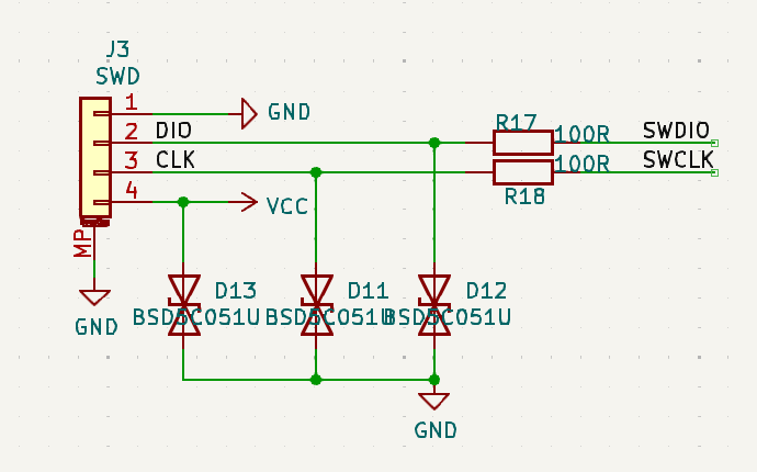

不少VESC电调没有添加TVS保护,需要注意不要带电接线。务必接好线再上电。注意,注意,再注意!
本电调如果不小心带电操作,偶尔就是MCU卡死,待断电后再重新上电即可恢复。

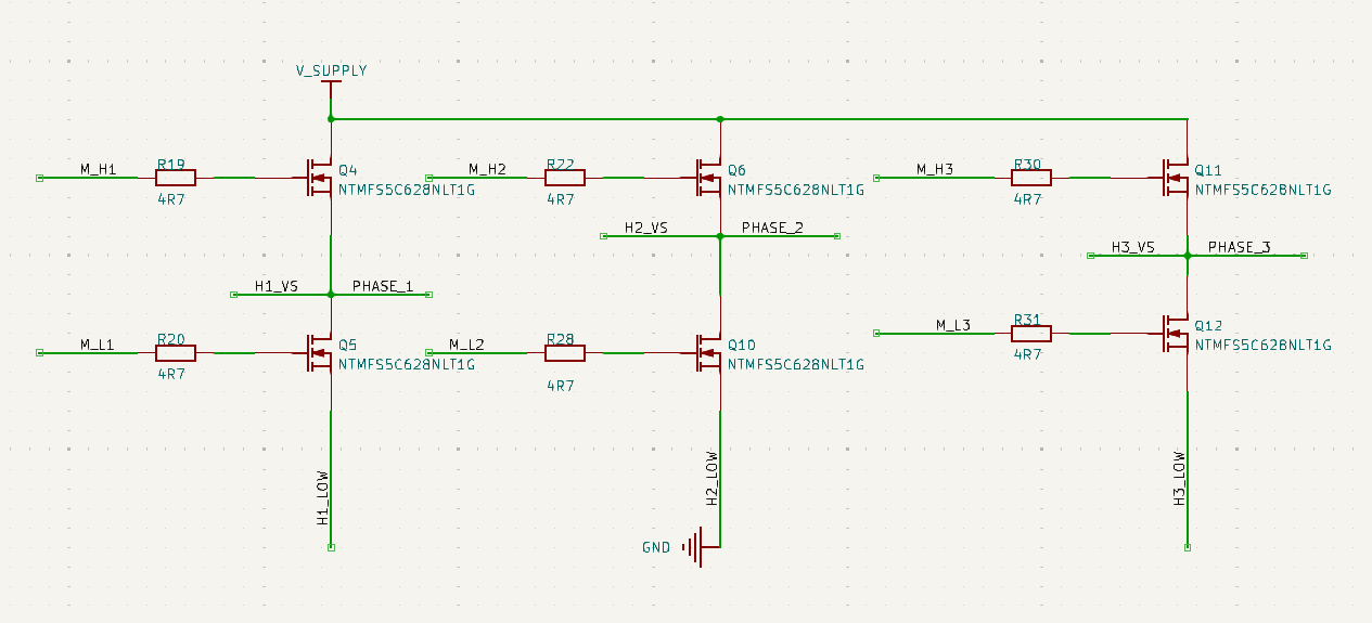

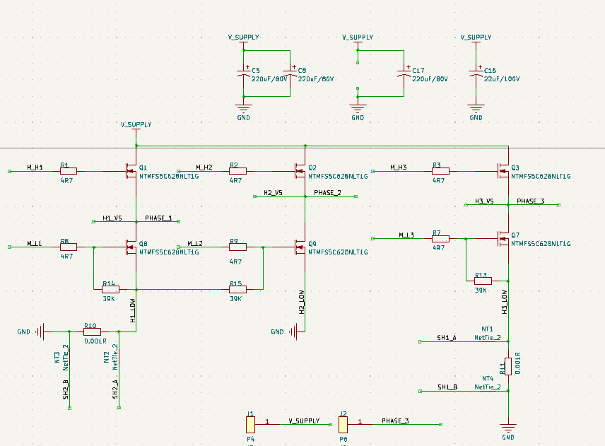

原理图优化说明:
1. 在原来单路6颗NMOS的基础上,多增加一路共12颗NMOS;
2.USB改用USB-C;
3. 容易导致电调损坏的接口,全部添加TVS防护。避免玩家在不注意的情况下,带电操作导致MCU烧坏的情况发生,而引起不必要的损失。
特别是在使用VESC电调给别的VESC电调通过SWD口刷固件时,如果是带电操作,几乎是比烧MCU。而且是烧录和被烧录两个MCU一起烧。损失极大。
