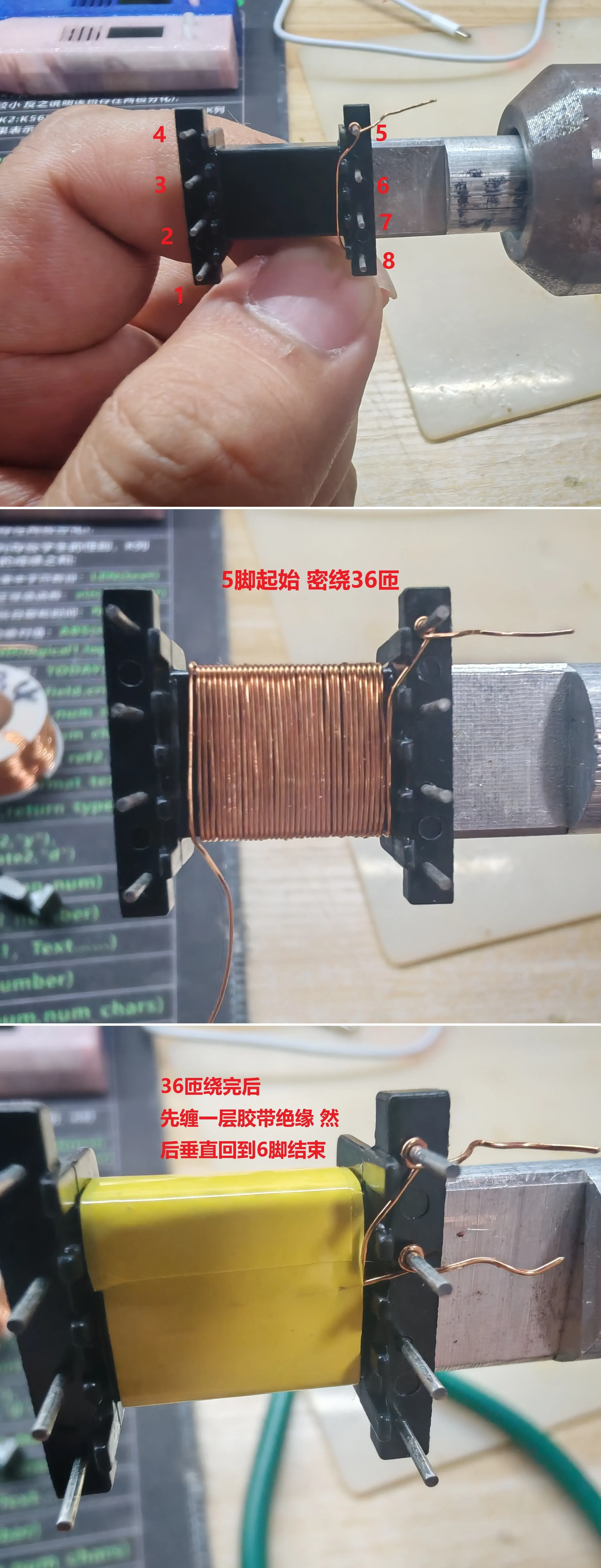

- 绕一半次级,准备1.5m长的0.3mm漆包线1根。从变压器5脚开始,将首端固定在5脚上,然后紧密排线,绕制36匝,一层可以绕下。到6脚绕制结束,固定到6脚上,然后剪断多余的漆包线。使用13mm胶带做层间绝缘。

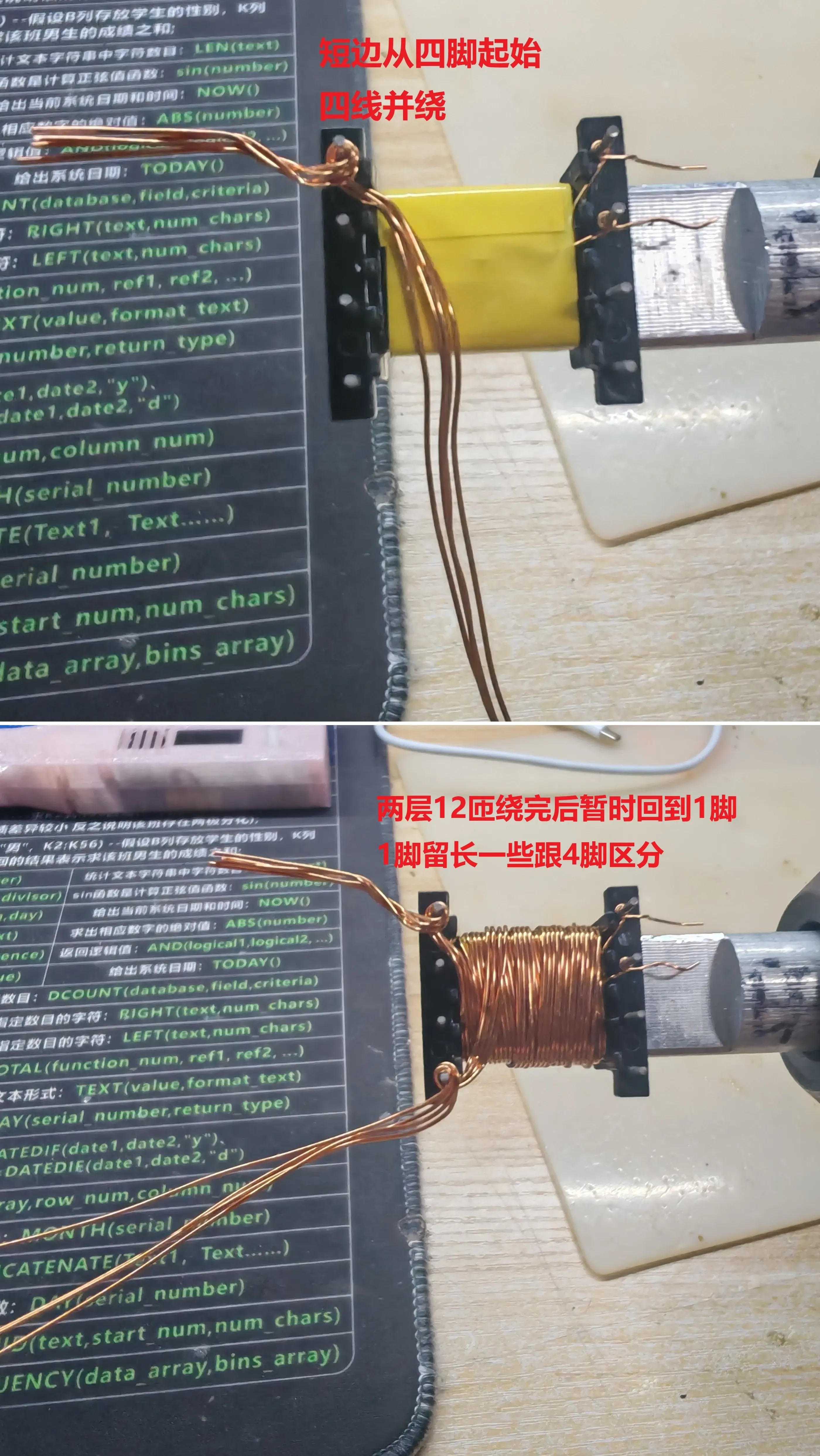

- 绕制初级,准备0.7m长的0.4 mm漆包线4根,从4脚开始绕制,首端留短一点,简单固定在4脚上,紧密排线,绕12匝,两层可以绕下,到1脚结束,末端稍微留长一点,减掉多余漆包线。使用13mm胶带做层间绝缘。

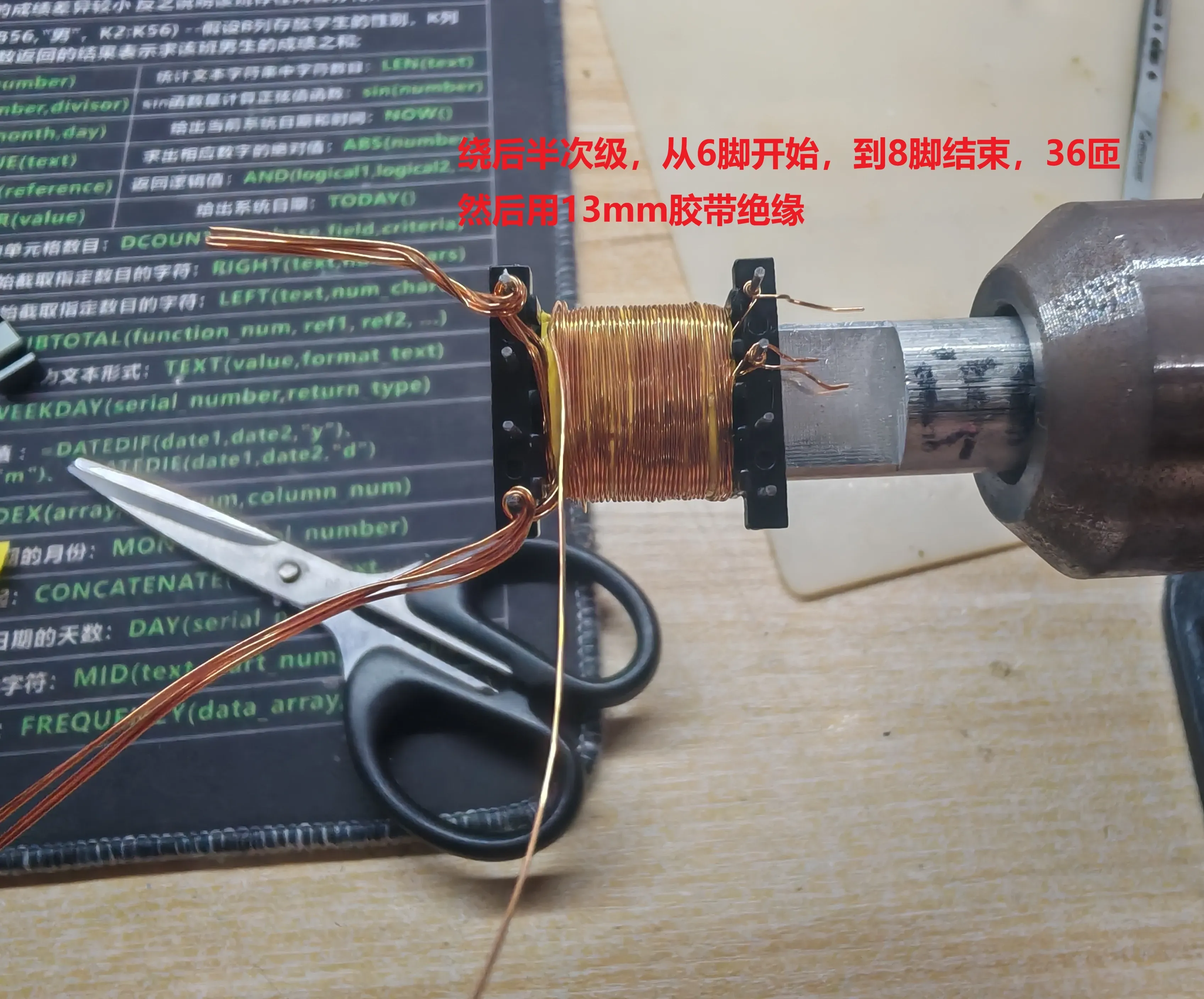

- 再绕另一半次级(0.3mm、36匝),准备1.8m长的0.3mm漆包线1根,这次从变压器6脚开始,到8脚结束。此时6脚上应有两个线(前一次半次级的尾端和本次半次级的首端),将8脚上的线固定好,最后使用13mm胶带做最外层绝缘。

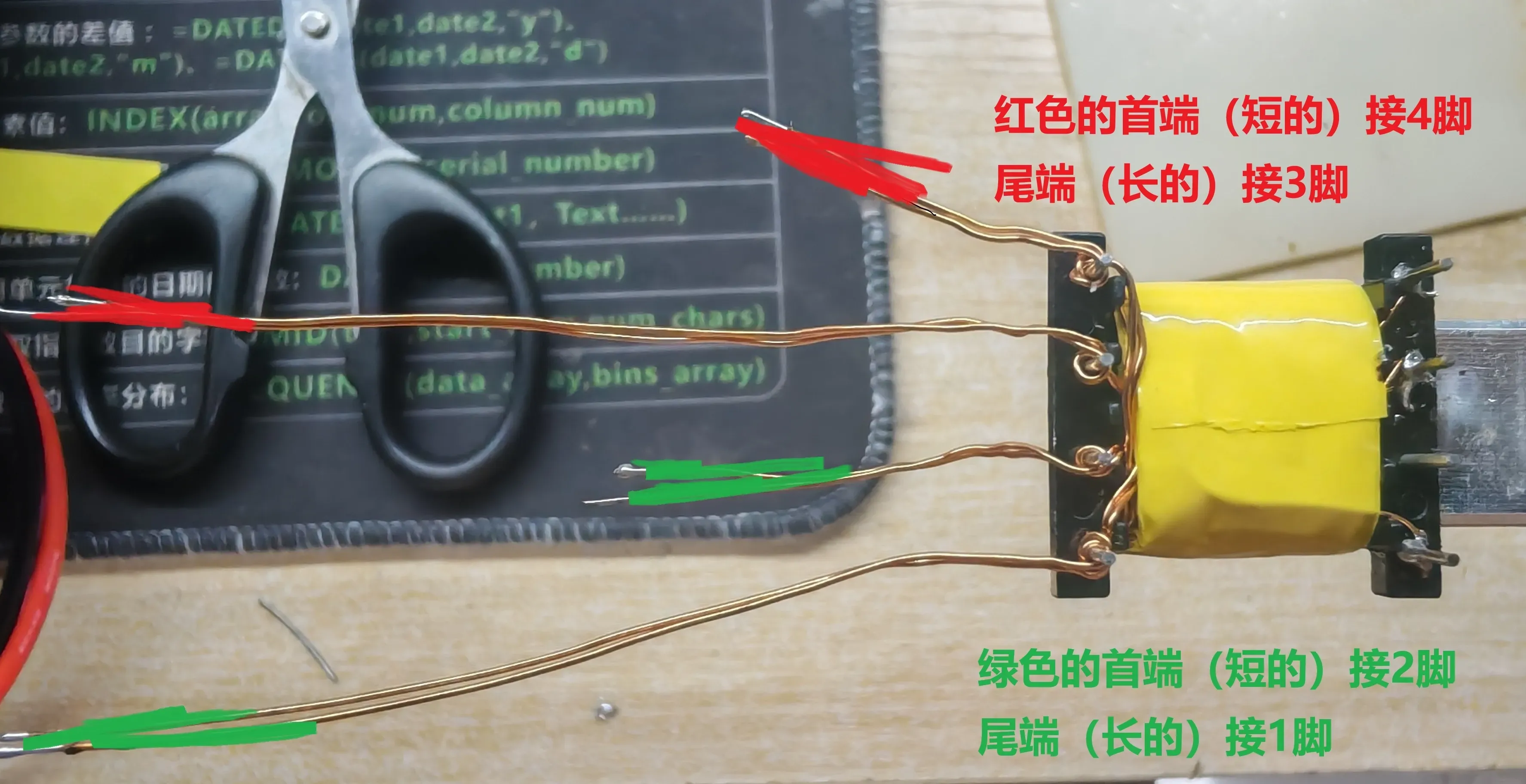

- 接下来处理还未焊接的两个半初级,这是成功的关键。将首端4个线头(短的)和尾端四个线头(长的)的漆刮掉,用万用表通断档测量首尾,找出任意两根线(首和尾是通的)作为前半初级,将这两根线的首(短的)接在4脚,尾(长的)接在3脚。然后将另外的两根线作为后半初级,将这两根线的首(短的)接在2脚,尾(短的)接在1脚。

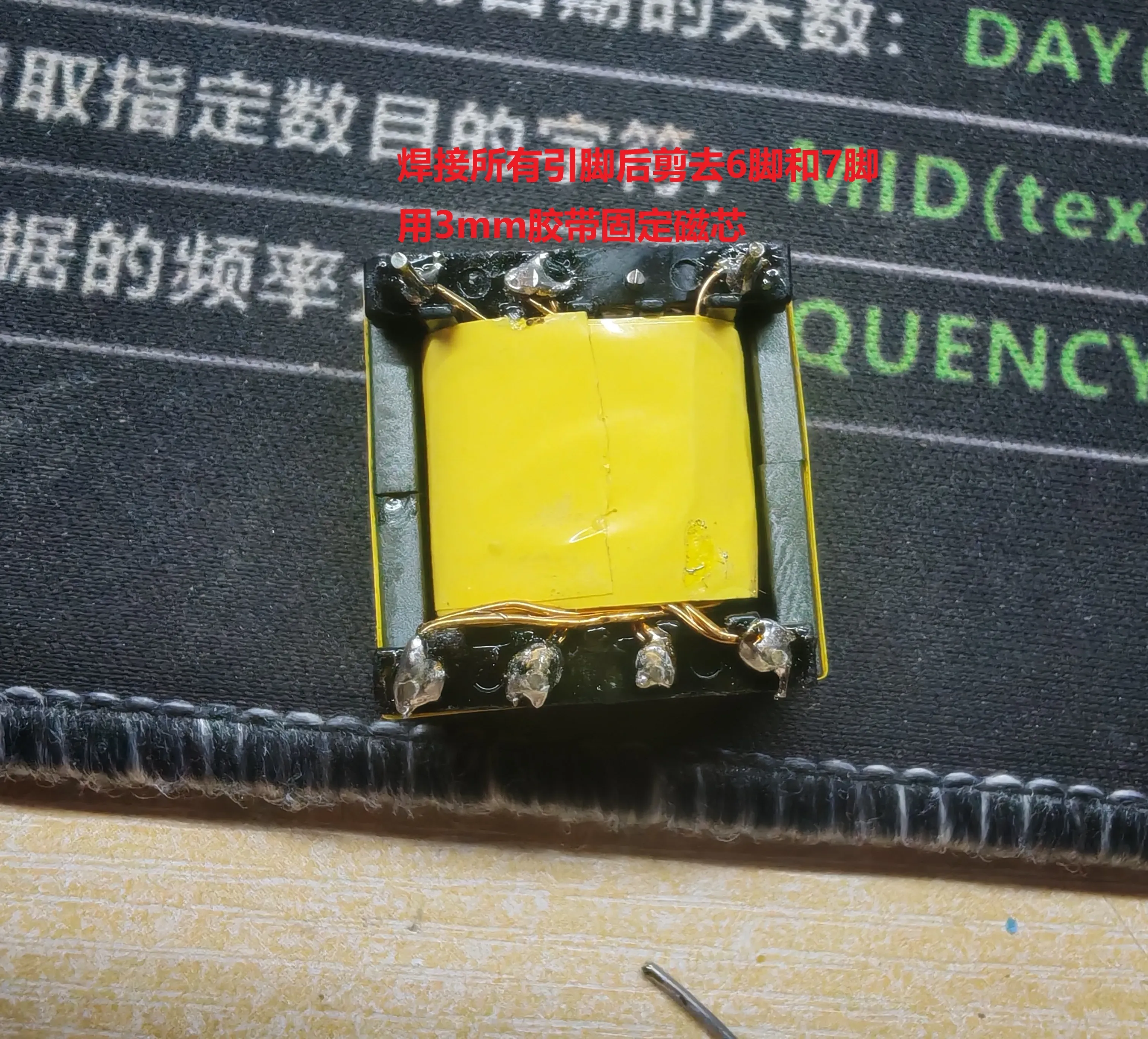

5. 将确定好位置的线均焊接在对应引脚上,剪去无用的6脚和7脚。使用6mm胶带缠绕使两片磁芯紧密贴合,而后使用热熔胶等固定磁芯和骨架避免晃动,
6. 有条件的使用电桥进行检查,在35khz下两个半初级绕组电感量均约200uh且相差不大。全初级绕组电感量800uh,次级绕组电感量7.2mh左右。半初级绕组漏感不应大于2uh且相差不大。

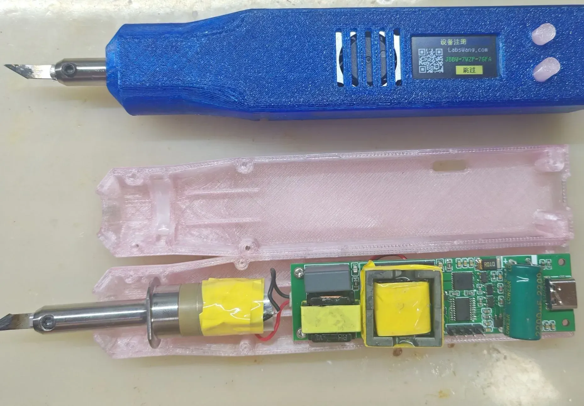

4.3 装配
- 装配时,在屏幕下粘贴泡沫胶,带起到顶起屏幕的作用。
- 根据PCB上的按键高度自行实验选择要打印的按键版本(0/1/3 mm)。
- 打印外壳时可自行选择打印开了编程口的壳体,以方便烧录新固件。
