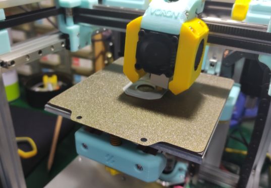

本项目基于SKR Mini E3 V2.0原理图进行修改,SKR Mini E3 V2.0是沃龙Voron V0.1 3D打印机官方推荐的klipper控制器版本。
简介:本项目基于SKR Mini E3 V2.0原理图进行修改,SKR Mini E3 V2.0是沃龙Voron V0.1 3D打印机官方推荐的klipper控制器版本。

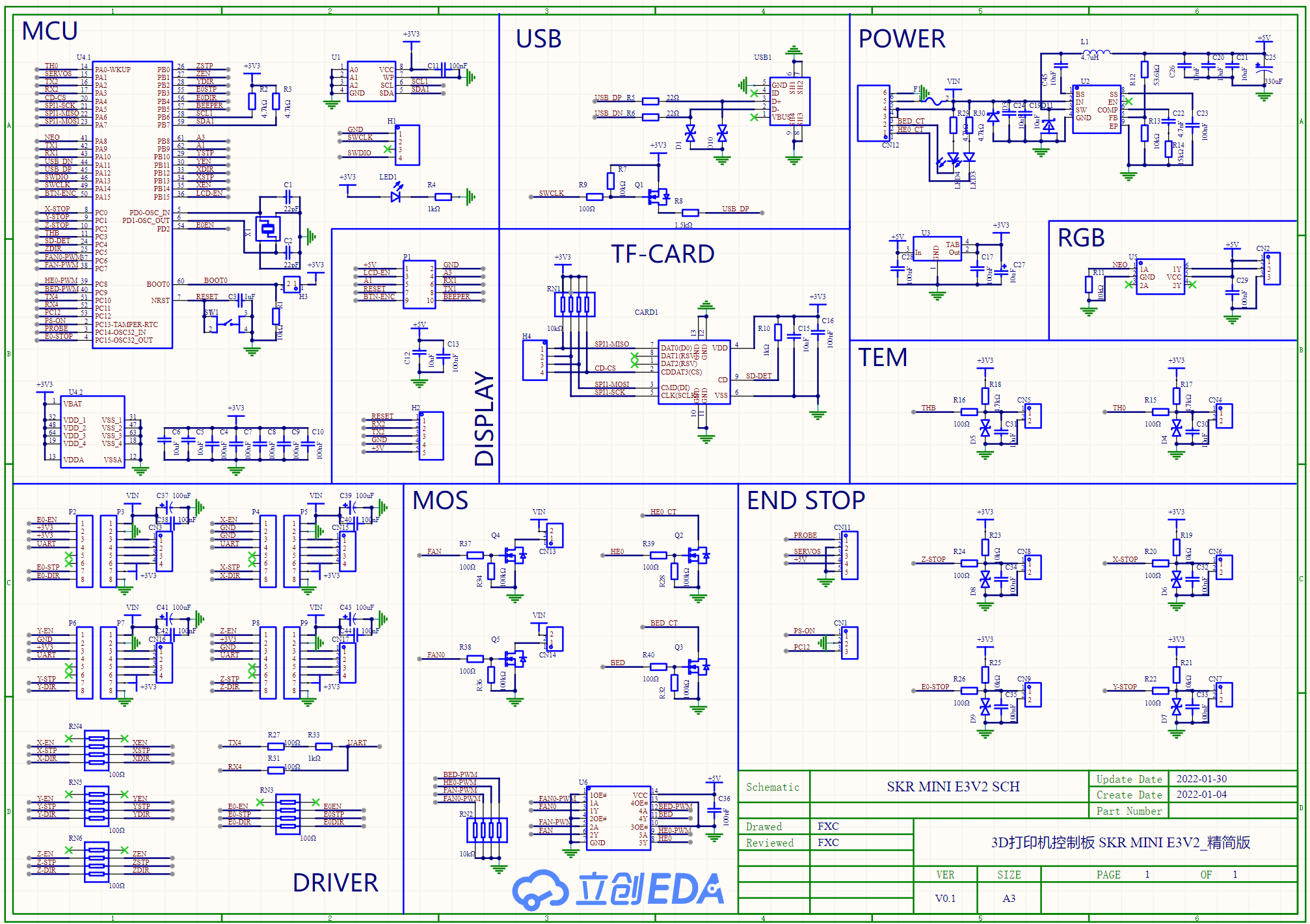

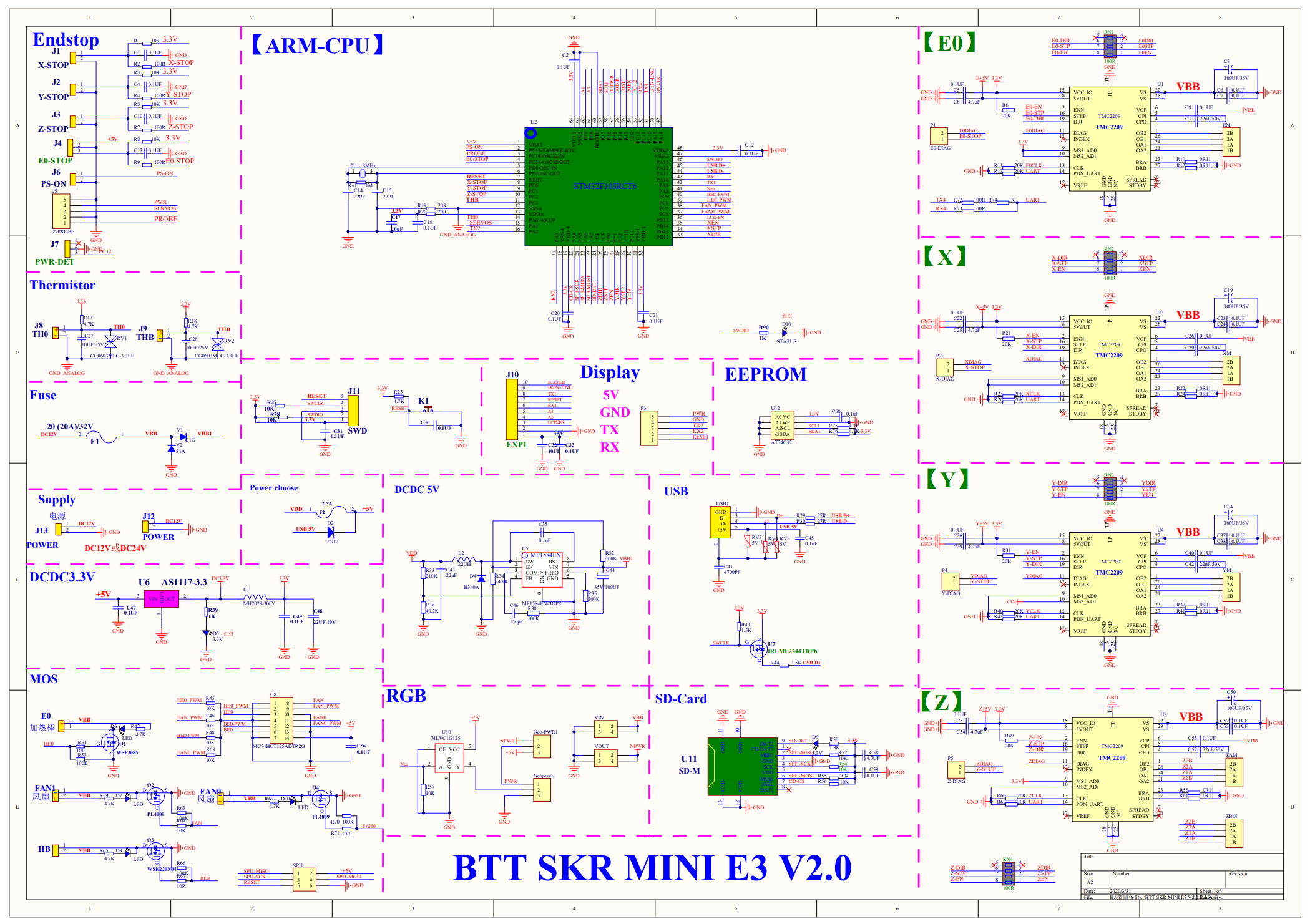

原项目E3V2原理图如下:
修改后的原理图如下:

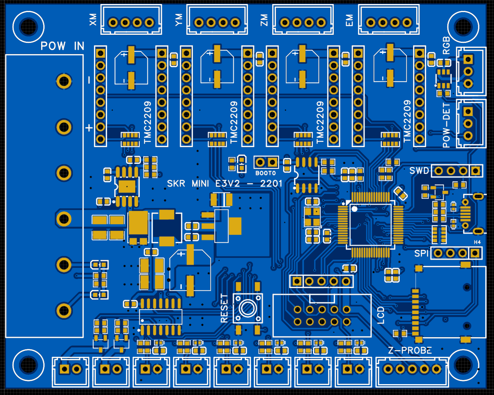

本项目修改说明:
1. 把主板集成TMC2209驱动芯片改为模块排座接口;
2. 简化电源,改为单电源供电,使用SGM6132 输出3A电流,可直接为树莓派供电;
3. TF卡SPI接口引出用于ADXL3445三轴加速度计的连接;
4. 引出BOOT0引脚;
5. 修改MOSFET 栅极下拉电阻位置;

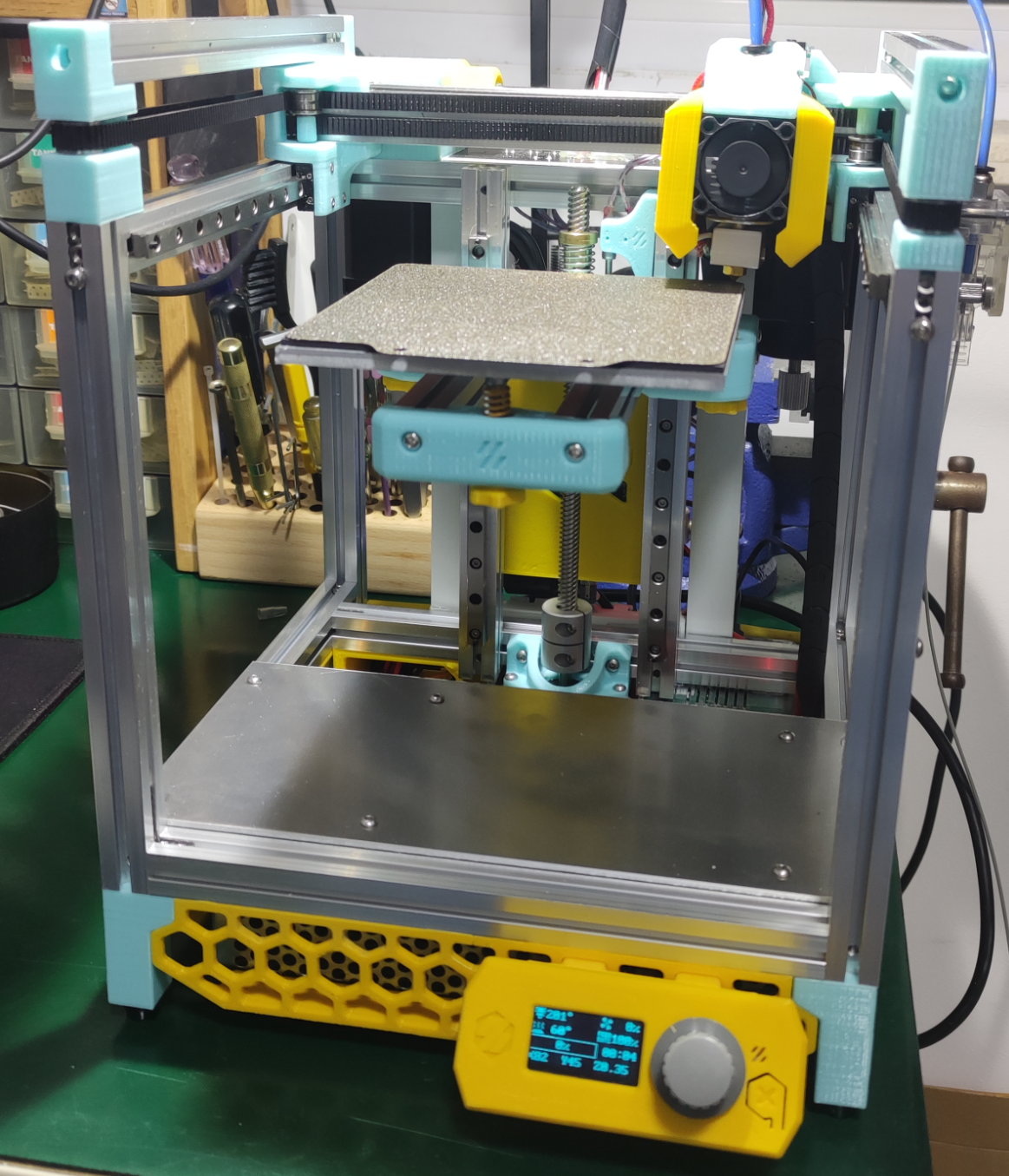

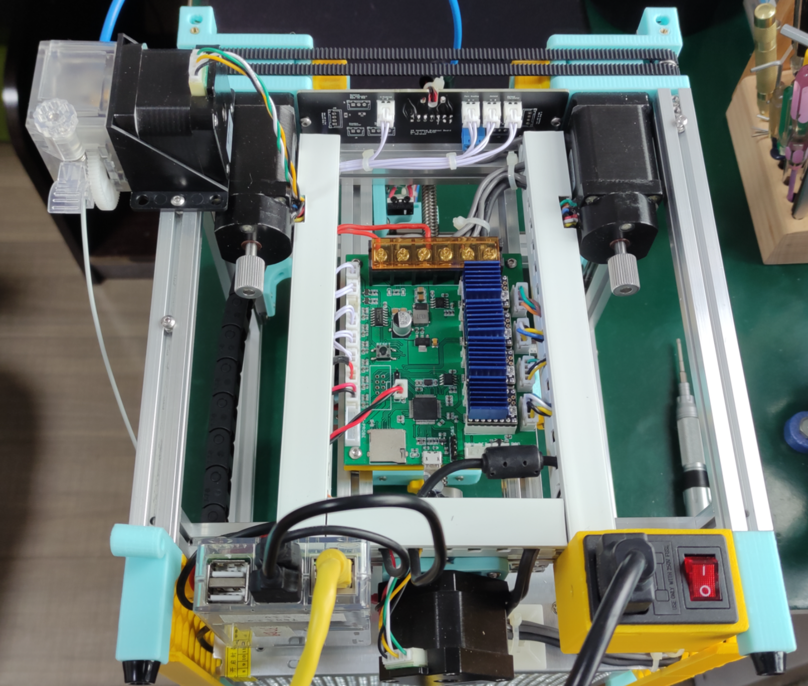

6. 修改PCB尺寸适配Voron V0.1结构,可以直接装配在Z轴背后。
由于采用专业版EDA设计,目前还不支持直接显示项目图纸和BOM,需要1.6版本后才能支持。
原理图PDF文档、制版Gerber文件、BOM放入附件中提供下载。
MOSFET采用手上现有的,请按需更换。

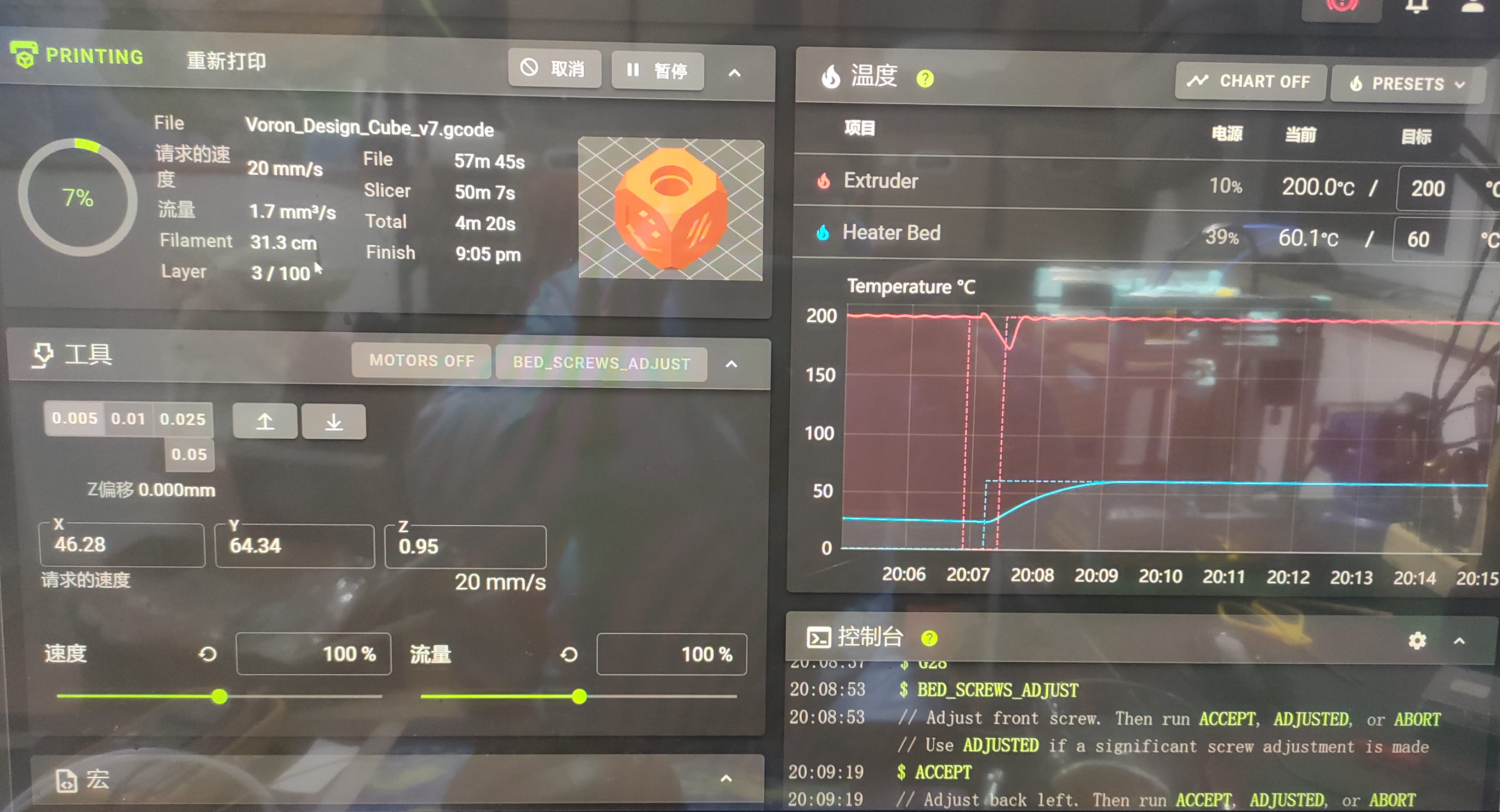

本项目除了RGB灯和TF卡功能没有验证,其它功能均已使用klipper固件实际装机验证。
理论可以安装Marlin固件但未验证。
