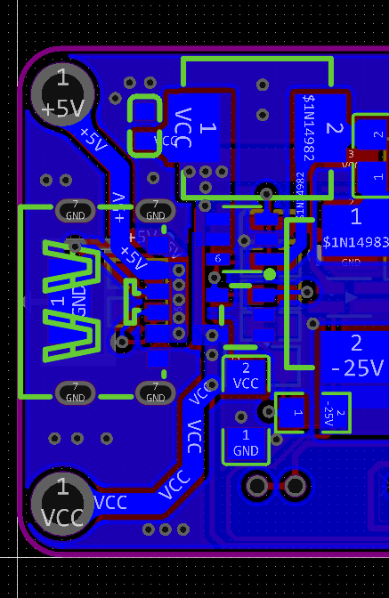

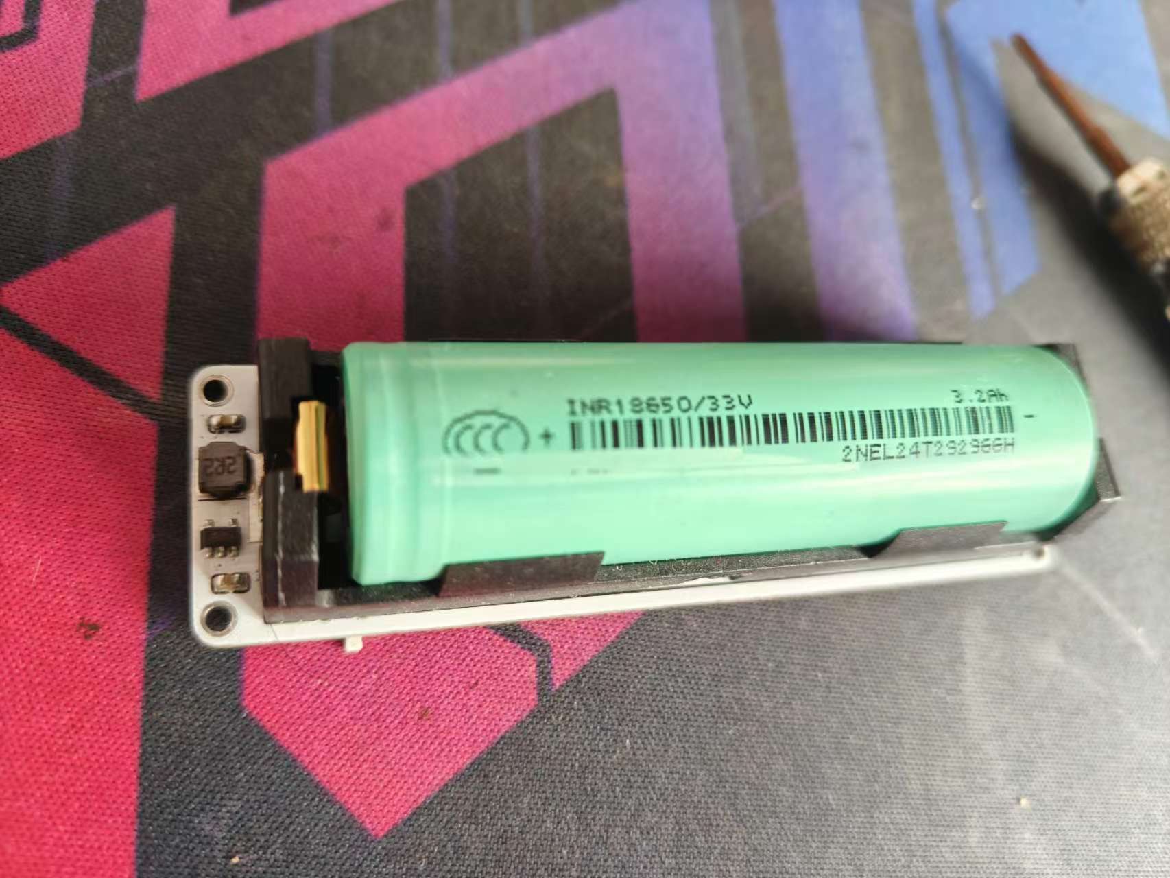

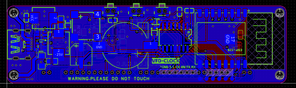

基于eta6093的18650小体积充放电同口模块  体积较小 换电池方便 同时兼容saisaiwa大佬的3.1版本VFD时钟 将时钟主板做如下修改 并使用四个m2*28铜柱连接即可使用
输入输出同口 可以应急供电(功率最大实测只有3-4w) 因为板子很小 需要把18650电池盒引脚剪掉一部分再焊接 也可以配合原大佬设计的遮光板上下拼接做成外壳
