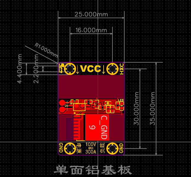

大面积开窗+铝基板散热 保证持续导通性

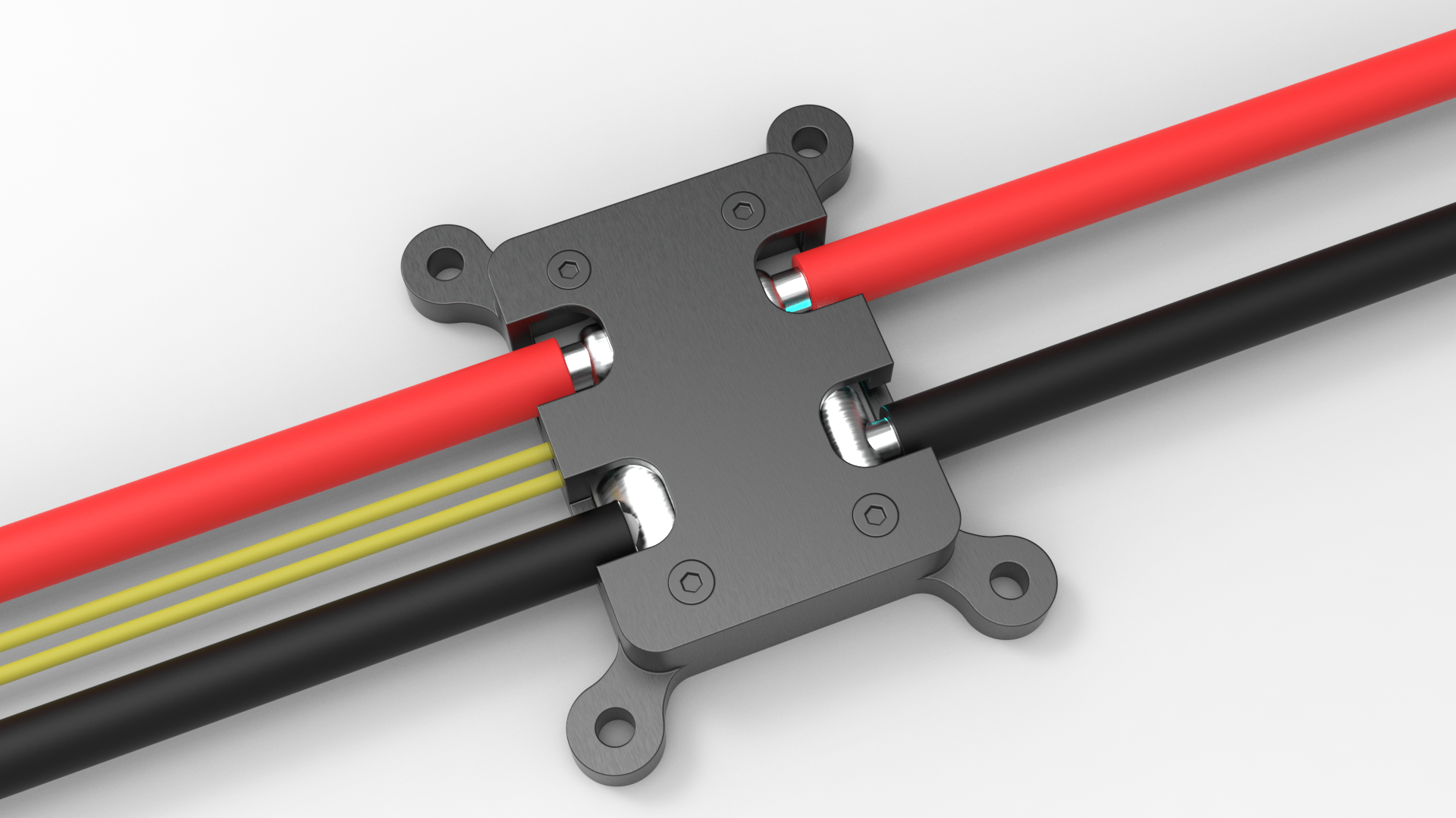

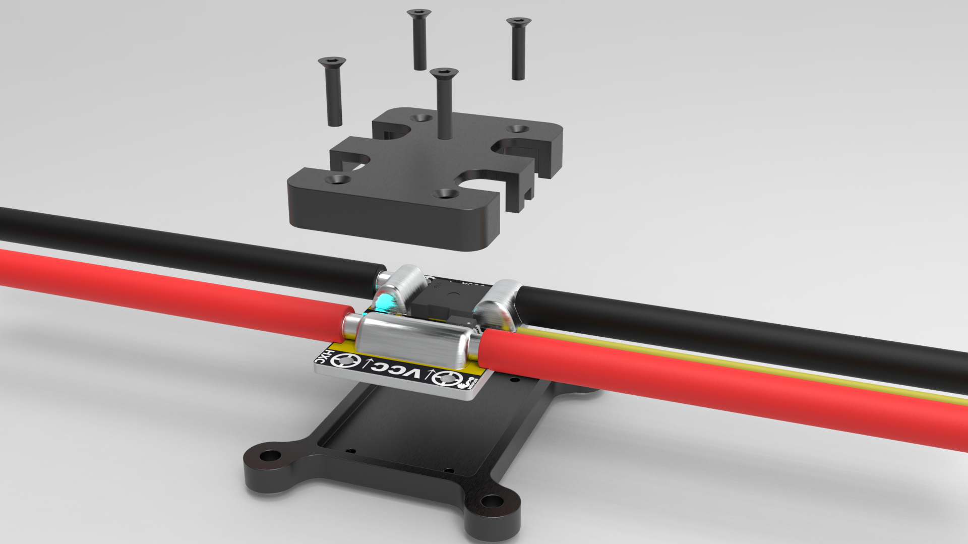

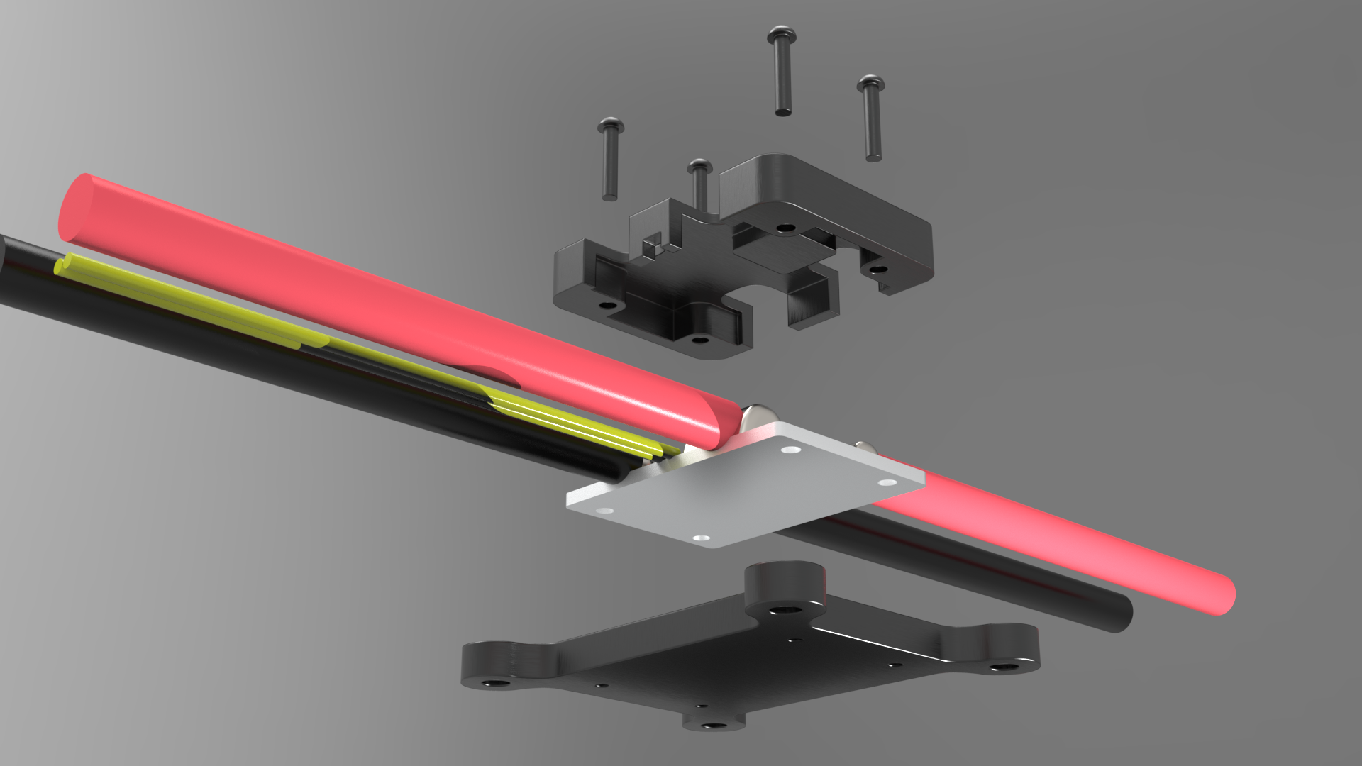

渲染图
实物图
PCB图

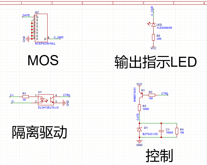

原理图

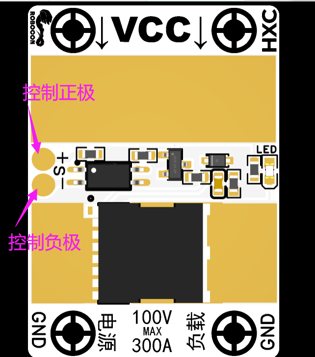

接线
光耦隔离模式
光耦控制输入3 - 50V时开启开关

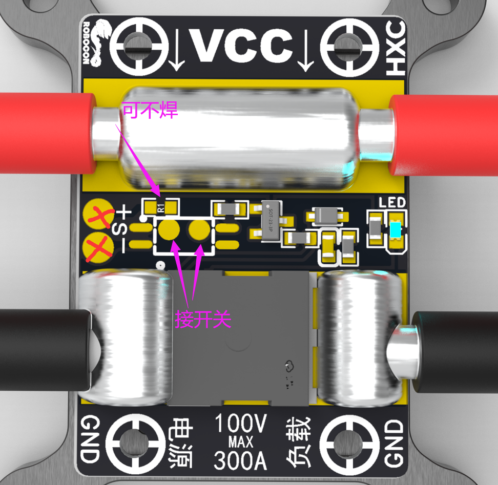

开关模式
如图接线,开关导通时开启

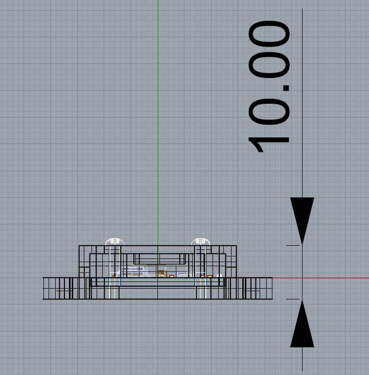

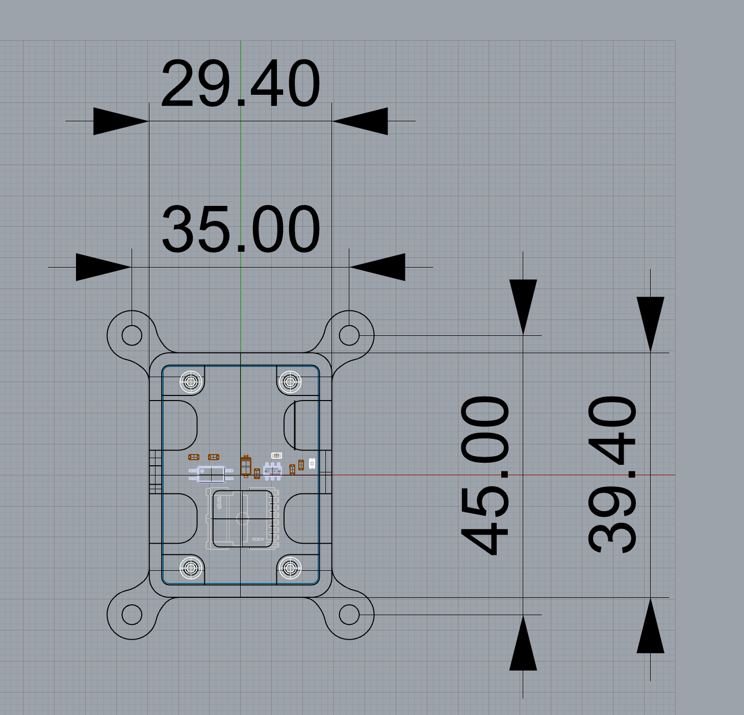

尺寸
外壳加工文件.zip
