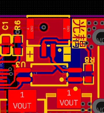

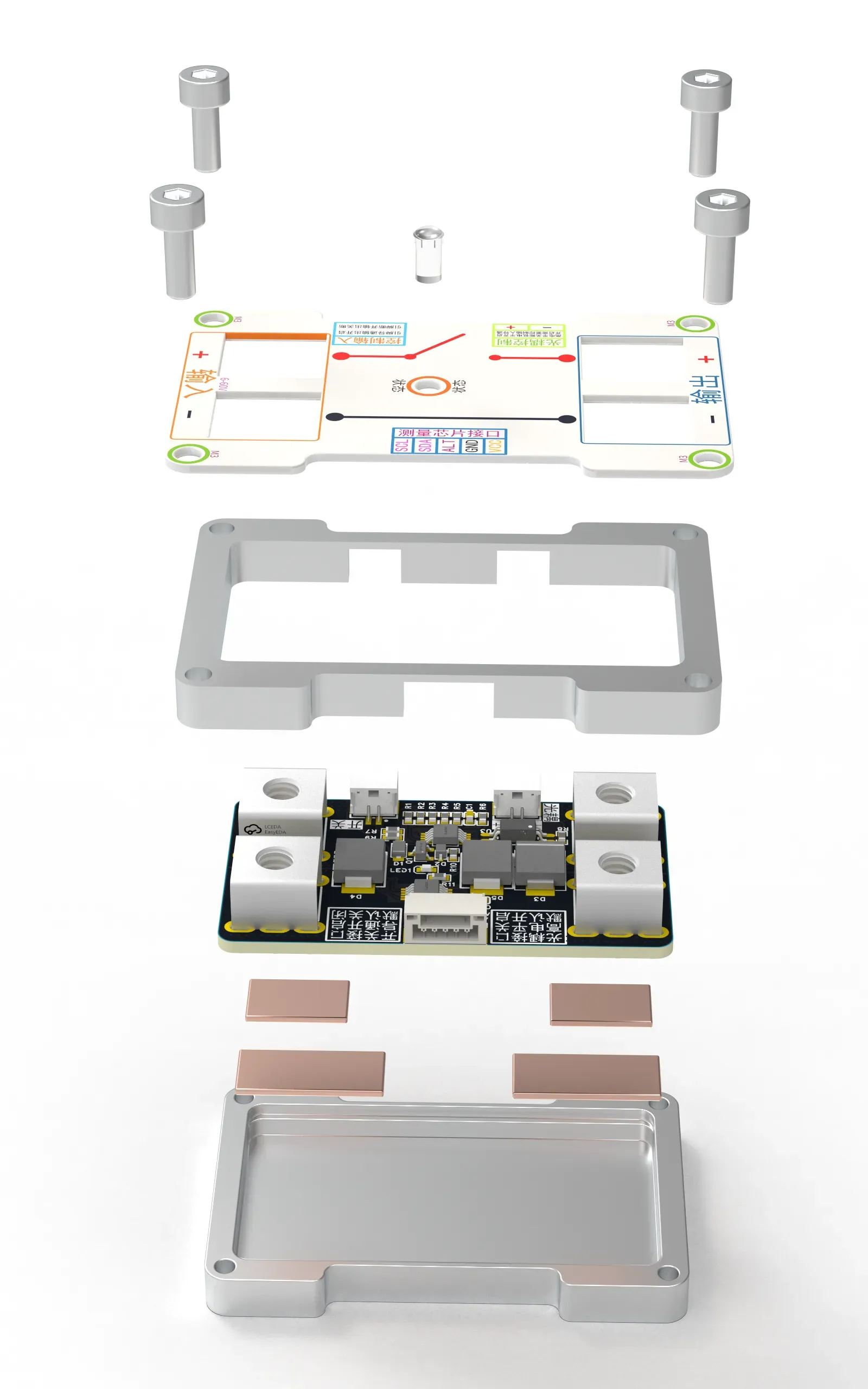

结构 铝基板/外壳辅助散热 两个 CNC 部件 + 1mm 嘉立创彩色面板,铜条承担大电流连接
2. 主要功能与硬件组成

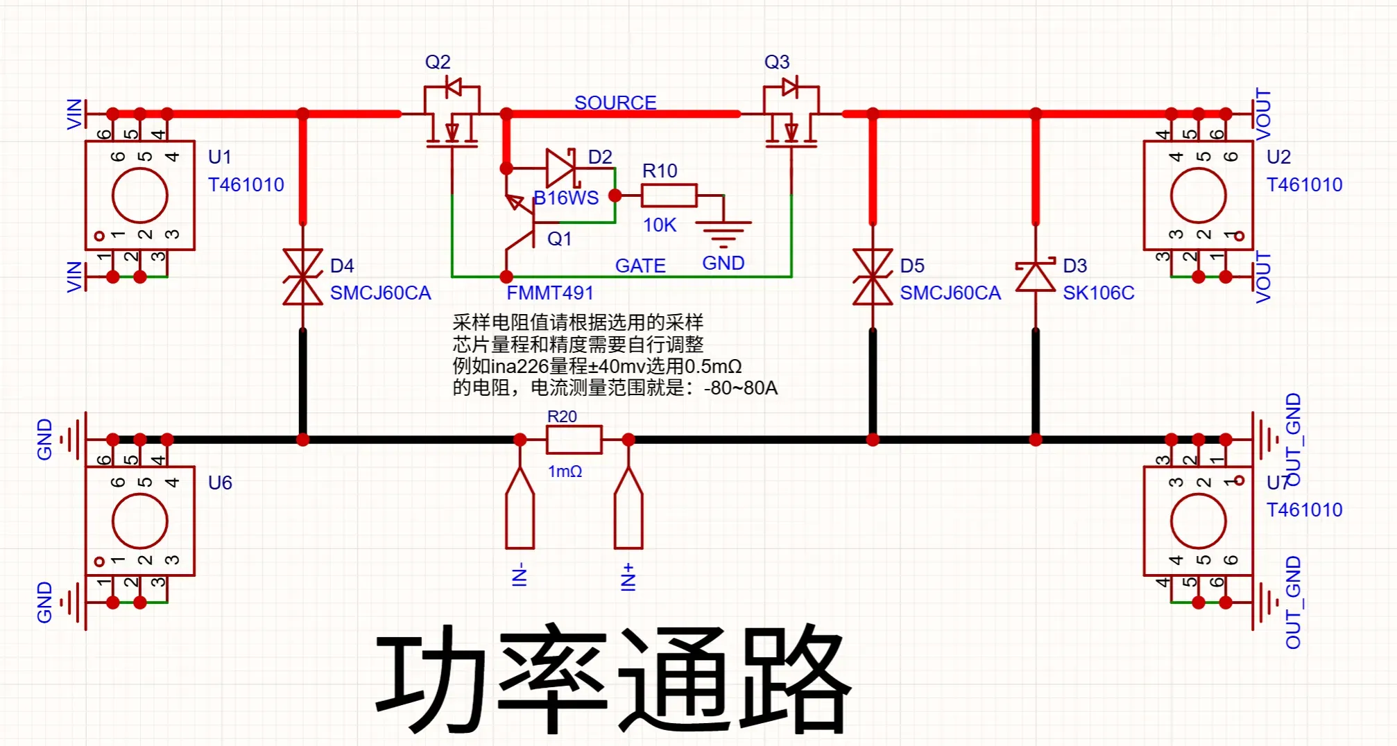

  • 最高 60V 电路设计:LM5060 及外围参数按最高约 60V 工作范围设计,实际允许电压还受 MOS、TVS、测量芯片及瞬态尖峰影响。
  • 高侧背对背 NMOS:BOM 推荐 SNCEP023N10LL,两颗 TOLL-8 NMOS 可自行替换,优先选择耐压裕量充足、热态 RDS(on) 小、SOA 合适的型号。
  • 两种控制方式:机械开关接口为“导通开启、默认关闭”;光耦接口为“高电平关闭、默认开启”。

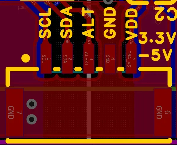

  • 可选功率测量:默认推荐 INA237AIDGSR 与 1mΩ 分流电阻,接口引出 SCL、SDA、ALT/ALERT、GND、3.3V。
  • 状态指示:板载 LED 配合导光柱显示输出状态。

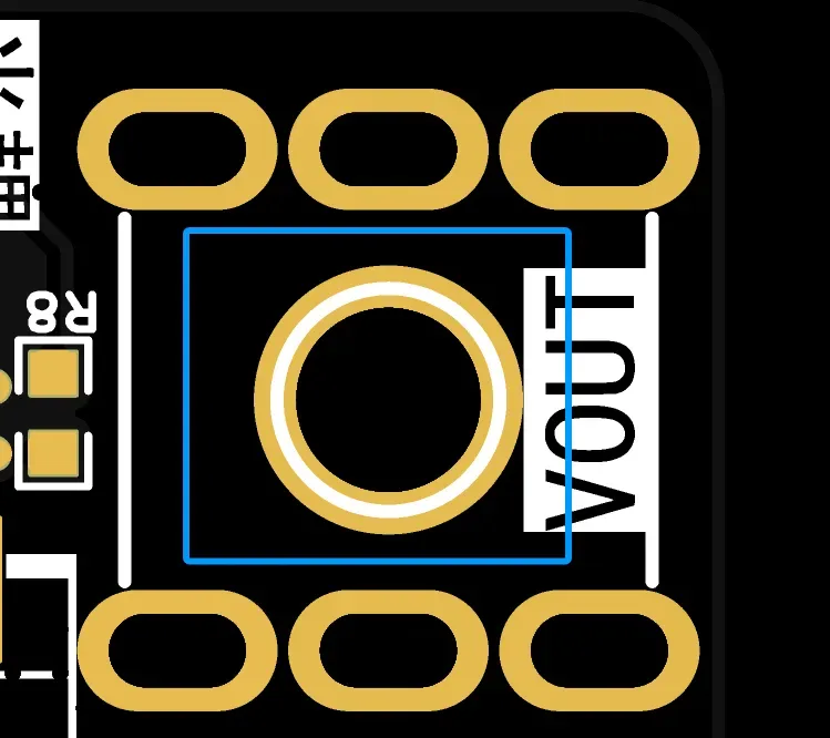

  • 大电流结构:四个 T461010 接线柱,推荐使用 8mm 宽、约 1mm 厚的铜条连接,BOM 允许 0.5~3mm 厚并要求自行切割打磨。
3. MOS 选型与发热计算
  • BOM 中的 MOS 仅为推荐方案,可自行更换兼容器件。
  • 优先选择耐压裕量充足、热态导通电阻低、直流 SOA 合适的型号。
  • 替换前必须核对封装、引脚、VDSVGSRDS(on)、栅极电荷、结温及热阻。
耐压条件:
VDS,rated > VBUS,max + Vspike
60V 系统不代表可以使用 60V MOS,还需为实测尖峰和降额留出裕量。
通路热态电阻:
RPATH ≈ 2RDS(on),hot + Rshunt + R铜条 + R接线柱 + R焊点
导通损耗:
PCONDIRMS2 × RPATH
结温估算:
TJTA + PMOS × RθJA
RDS(on) 会随结温明显上升,不能直接使用数据手册 25℃ 典型值估算长期载流能力。高压低阻器件通常具有更大的栅极电荷,也要确认 LM5060 的开关时间和启动过程不会让 MOS 长时间停留在线性区。
4. 具体工况计算

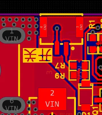

BOM 中 D4、D5 默认写为 SMCJ60CA,D3 要求按实际电压选择。TVS 丝印中的“60V”通常指反向工作电压 VRWM,并不等于浪涌时只钳位到 60V;必须查所选厂家的击穿电压 VBR 和钳位电压 VC。
4.1 TVS 选型
  1. 正常工作不误导通:VRWM ≥ 电源最高持续电压(包含电源上偏差和充电电压)。
  2. 钳位后不击穿:VC(IPPM) 应低于 MOS VDS、驱动芯片相关引脚及测量器件的允许瞬态电压,并留出降额裕量。
  3. 估算浪涌能量:若尖峰主要来自线路电感,E ≈ 1/2 × L × I²;脉冲功率可近似为 PPP ≈ VC × IPP。TVS 的峰值功率和脉冲曲线必须覆盖实际脉宽与重复频率。
  4. 实测验证:用差分探头在最差线长、最大电流和最快关断条件下测量 VIN、VOUT 与 MOS 两端尖峰,再决定 TVS,而不是仅按母线标称电压选型。
60V 边界提醒:如果系统真的会长期达到 60V,SMCJ60CA 已处于其 VRWM 边界,而且其浪涌钳位电压会显著高于 60V。应把正常最高电压、MOS 耐压、LM5060 允许电压和线路尖峰放在一起校核;本项目的“最高 60V”不能替代整机浪涌测试。

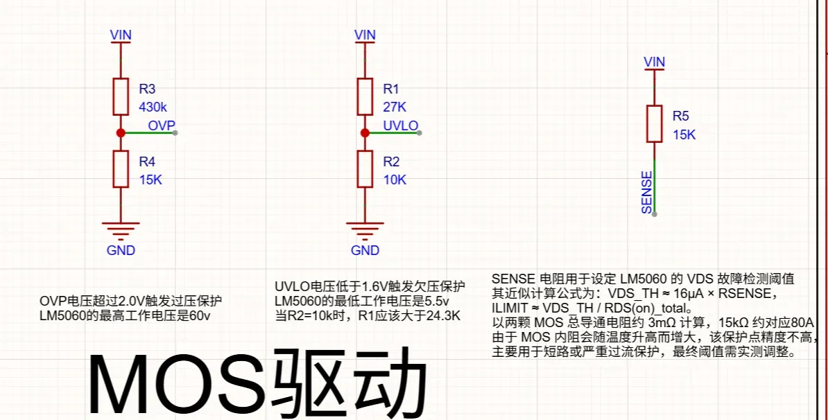

4.2 OVP 分压电阻
OVP(过压保护)用于在输入电压过高时关闭 MOS。LM5060 的 OVP 引脚约在 2.0V 触发。设上拉电阻为 RTOP、下拉电阻为 RBOT:
VOVP ≈ 2.0 × RTOP + RBOTRBOT
原理图 R3=430kΩ、R4=15kΩ 时,VOVP ≈ 59.3V。实际阈值还包含 LM5060 门限误差和电阻误差,应使用最坏情况计算,且不要把 59.3V 当成精密保护点。
目标 OVP RTOP RBOT 典型计算值
约 16V 105kΩ 15kΩ 16.0V
约 30V 210kΩ 15kΩ 30.0V
约 42V 300kΩ 15kΩ 42.0V
约 55V 392kΩ 15kΩ 54.3V
约 60V(默认) 430kΩ 15kΩ 59.3V
4.3 UVLO 分压电阻
UVLO(欠压锁定)用于在输入电压过低时禁止 MOS 开启。LM5060 的 UVLO 引脚约在 1.6V 触发,并存在典型 5.5μA 下拉电流。设上拉为 RTOP、下拉为 RBOT
VUVLO ≈ 1.6V + RTOP × ( 1.6VRBOT + 5.5μA )
原理图 R1=27kΩ、R2=10kΩ 时,计入典型偏置电流后,VUVLO ≈ 6.07V。若修改工作电压范围,应同时重新校核门限误差、偏置电流、电阻误差和电阻耐压。
目标开启电压 RTOP RBOT 典型计算值
约 6V(默认) 27kΩ 10kΩ 6.07V
约 9V 44.2kΩ 10kΩ 8.92V
约 12V 62kΩ 10kΩ 11.86V
约 18V 100kΩ 10kΩ 18.15V
4.4 SENSE / VDS 故障阈值
SENSE(压降检测)通过监测 MOS 的 VDS 压降判断短路或严重过流。原理图给出的近似关系为:
VDS,TH ≈ 16 μA × RSENSE
ILIMITVDS,THRDS(on),total
例如两颗 MOS 热态总导通电阻按 3mΩ 估算,RSENSE=15kΩ 时,VDS,TH≈0.24V,对应约 80A。该方法依赖 MOS 内阻,而内阻随温度、批次和栅压变化,因此更适合短路或严重过流检测,不适合作为精密限流。
RSENSE VDS,TH 3mΩ 热态总内阻下的估算电流
10kΩ 0.16V 约 53A
15kΩ 0.24V 约 80A
22kΩ 0.352V 约 117A
27kΩ 0.432V 约 144A
下单前核对:当前原理图 PDF 的 SENSE 支路显示约 15kΩ,但 BOM 将 R1、R5 合并列为 27kΩ。两个数值对应的故障阈值不同,请根据所选 MOS 的热态总内阻和目标保护电流重新计算并确认实际贴装值。

BOM 默认 1kΩ:可覆盖约 3~9V 控制,其中 5V 时 LED 电流约 3.8mA;超过 9V 应按表更换阻值。高压档建议使用满足功率要求的大功率电阻,不能继续使用普通 0603 额定功率。

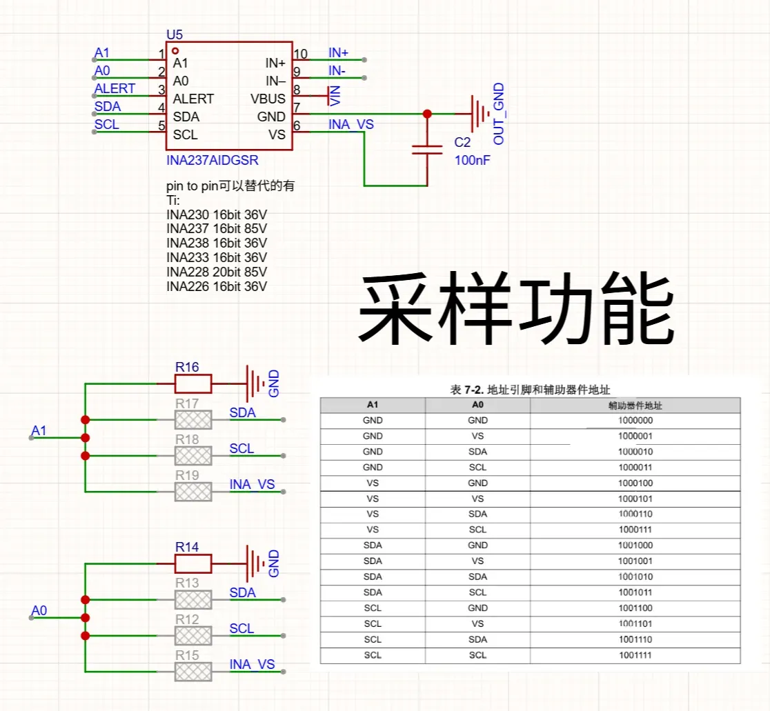

5. 可选测量
  • 测量位置:电流采样位于低侧。
  • 可选贴装:黄色 BOM 项仅在需要功率检测时购买。
  • 默认配置:INA237AIDGSR(85V 总线能力)配 1mΩ、5930 封装分流电阻。
  • 替换提醒:兼容芯片的耐压、分辨率和寄存器并不完全相同。
器件 分辨率 总线耐压
INA237 16bit 85V
INA228 20bit 85V
INA230 / INA238 / INA233 / INA226 16bit 36V,不适合直接测量 60V 母线
分流电阻量程:
IMAX = VSHUNT,maxRSHUNT
分流电阻损耗:
PSHUNT = IRMS2 × RSHUNT
分流电阻 ±40mV 量程 满量程损耗 建议额定功率
2mΩ ±20A 0.8W ≥2W
1mΩ(BOM 默认) ±40A 1.6W ≥3W
0.5mΩ ±80A 3.2W ≥5W
表格按 ±40mV 档位举例;如果所选芯片使用其他满量程电压,电流量程和损耗必须重新计算。额定功率还需结合封装焊盘、铜皮面积和环境温度降额。
例如 INA226 的 ±40mV 量程配 0.5mΩ 分流电阻,理论电流范围约为 -80~80A;但还必须校核分流电阻额定功率、温漂、PCB 散热和 Kelvin 采样。1mΩ 在 50A 时已产生 2.5W 热量。
接口面板上的“ALT”对应测量芯片的 ALERT 信号。更换测量芯片后,主控软件需要匹配相应寄存器和校准系数。

接口标注“高电平关闭、默认开启”。光耦控制逻辑与机械开关接口不同,接线前务必确认极性,并按上一节公式为实际控制电压重算 R8。
大电流端
输入、输出均由两只 M4 接线柱构成。必须使用合适的铜鼻子、螺栓和线径,确保接触面清洁并可靠紧固。
也可不使用接线柱直接焊接导线到中心焊盘,推荐10-12AWG规格的导线
禁止让小截面积裸线直接承担大电流;接触电阻即使只有 1mΩ,在 100A 时也会产生 10W 热量。
7. 外壳
  • 结构由两个 CNC 部件和一块嘉立创彩色面板组成。
  • 彩色面板使用嘉立创彩色面板工艺,工程文件已包含在主体嘉立创 PCB 工程中,可直接选择对应面板工程下单,成品厚度为 1mm。
  • LED 使用直径 3mm、长度约 6.4mm 的导光柱。
  • 铜条推荐 8mm 宽、1mm 厚,总长约 80mm;可根据电流和加工条件在 0.5~3mm 范围调整。
底板需要攻 M3 螺纹!下单及装配前务必检查加工文件。
