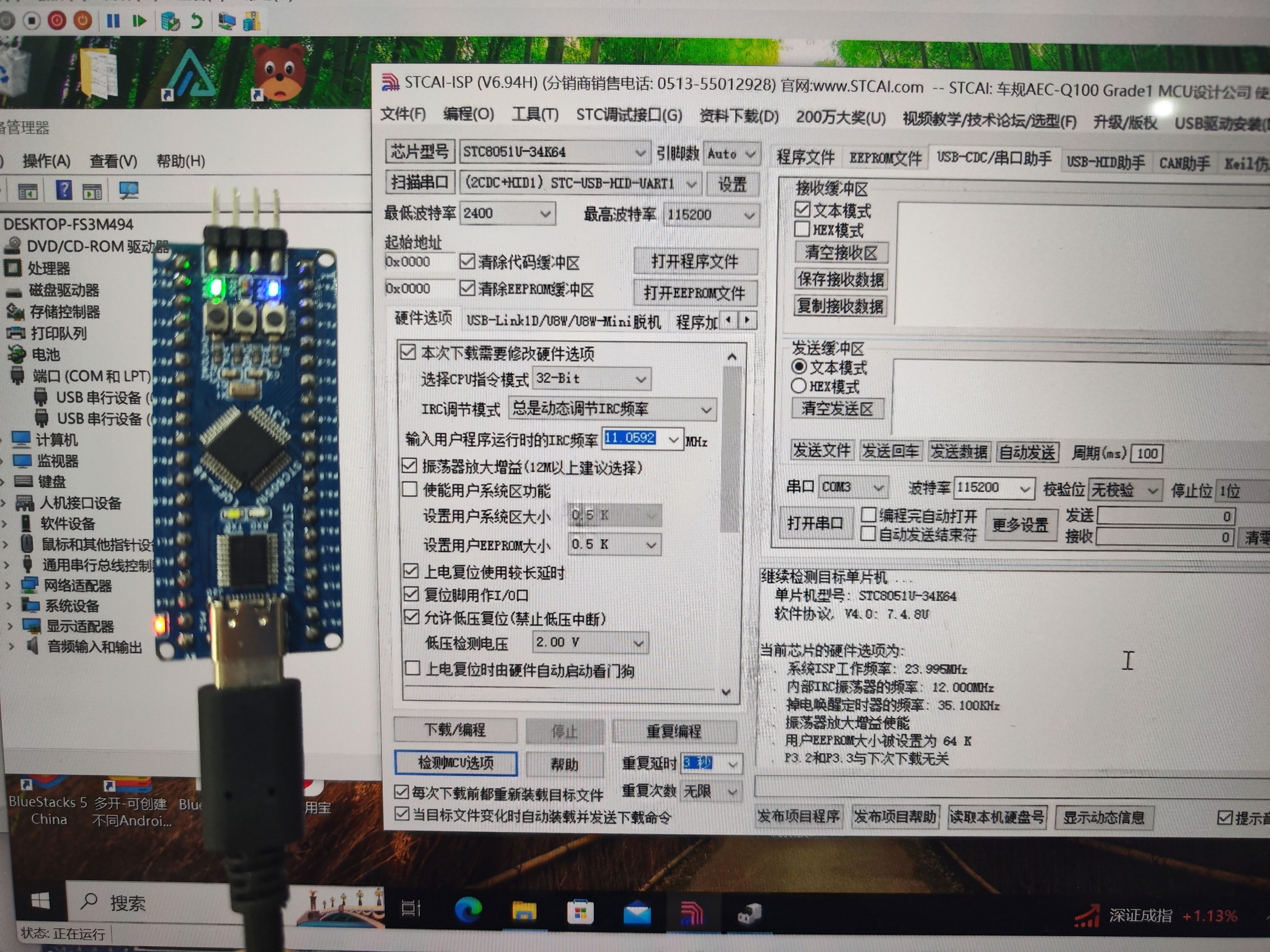

参加了jlc和stc开发板的活动,做了两个版本因为摸鱼摸的太长时间QAQ,忘了开源的事情结果忘了过了评审日期开源出来了 stc8051u单片机,有心情的可以复刻wwww
简介:参加了jlc和stc开发板的活动,做了两个版本因为摸鱼摸的太长时间QAQ,忘了开源的事情结果忘了过了评审日期开源出来了 stc8051u单片机,有心情的可以复刻wwww
STC单片机创意设计大赛
创建时间:2024-07-17 02:15:51更新时间:2024-09-13 11:38:23
相同点:
1.两个板子除了P5.6 P5.7没有GPIO没有引出以外其余的全部引出,
2.引脚引出顺序是相同的(也就是说如果你画了扩展版,两个版本是兼容的
3.均引出了P3.1 P3.0 5v 和Gnd 这样大家可以通过XH2.56转杜邦线快捷的烧录(虽然说都做上面去了
4.给板子均预留了AT24CXX的焊盘(如果你喜欢的话可以焊接上去
4.电源LED指示灯,以及GPIO直接控制的LED
5.使用的是LQFP-48封装的8051U的
6.同时又放了反向击穿二极管用来稳压(应该是过压保护吧。。。
7.而且还有自恢复保险丝0805封装大小。
8.MCU电平均为3.3v
不同点:
1.很明显的你可以看出来其中一个板子是通过STC8H8K64U进行下载的
(没错我把一箭双雕的原理图裁了一部分下去,而且双串口都引出了,有个没灯而已。。)
(支持自动断电下载!!!!),
一个是通过USB-HID方式进行下载(我做了等长)(这个肯定不支持断电下载),
这个相较于之前那个原理图和板子上使用的元器件更少了一些,当然也有不方便的地方!。
2.有STC8H8K64U的那个板子支持3.3vV和5V下载电平的切换!!!!,
   使用0欧姆电阻但是只能焊接一个!!!一个!一个!
   (你也不喜欢新到的板子因为你焊接错了给他烧了吧。。。
3.按键的区别,这个方面看原理图吧
(我不想敲了QAQ,(简单说一下就是为了能让STC8H8K64U能更新USB to 2-TTL的程序,使用了2个按钮,所以说给到user的就没掉了。。。。
(你不是三个吗?还有一个给了rst
4.有STC8H8K64U的板子SD卡和AT24Cxx 只能安装一个 (安装两个你也插不进去。。。
5.STC8H8K64U的板子多了两个Txd Rxd通信指示灯

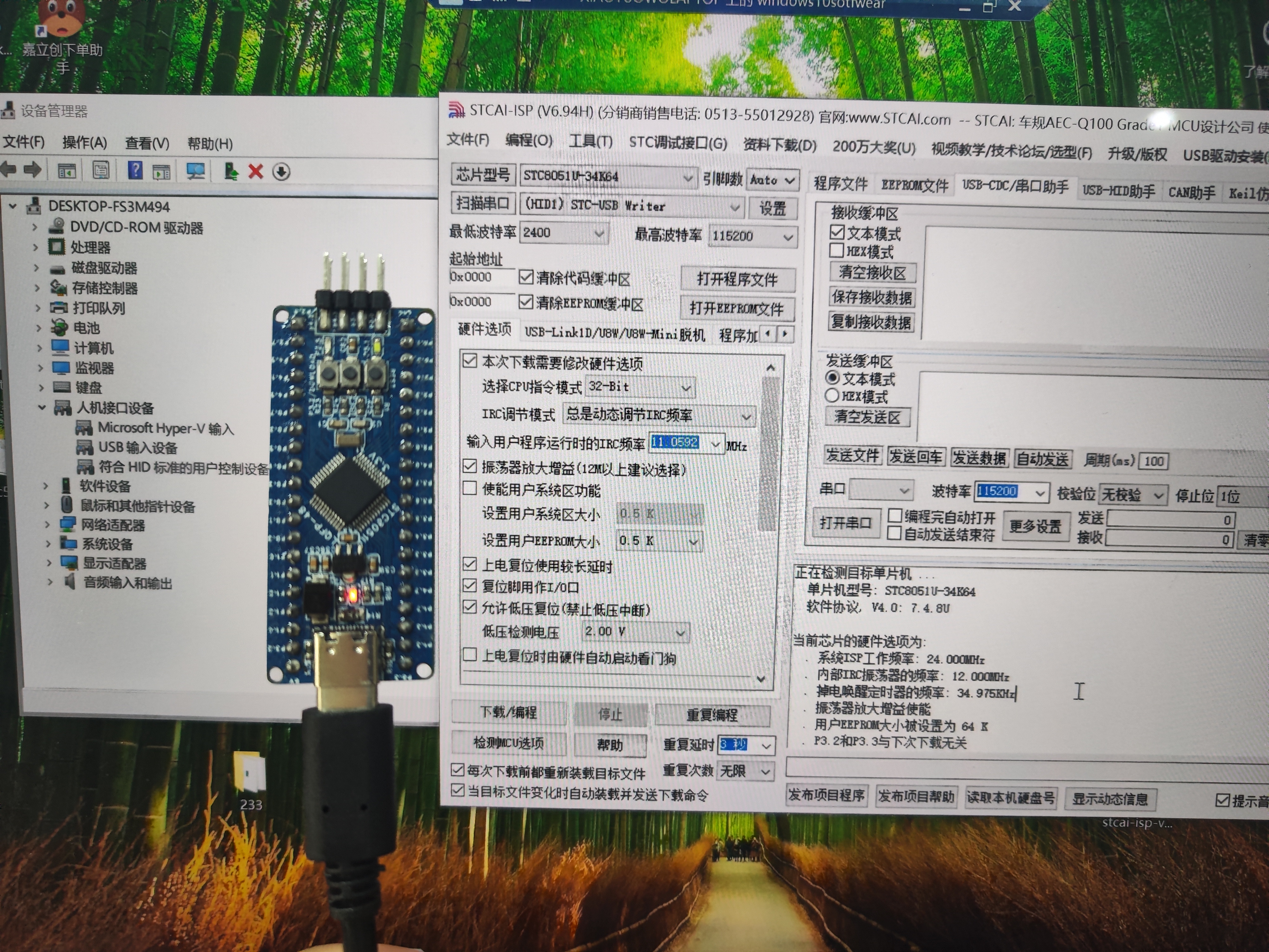

关于下载方式:
有TTL的略掉了。。
关于USB下载,目前通过阅读文档来看的话,全部焊接好了,在插电之前按住Download 按键。
