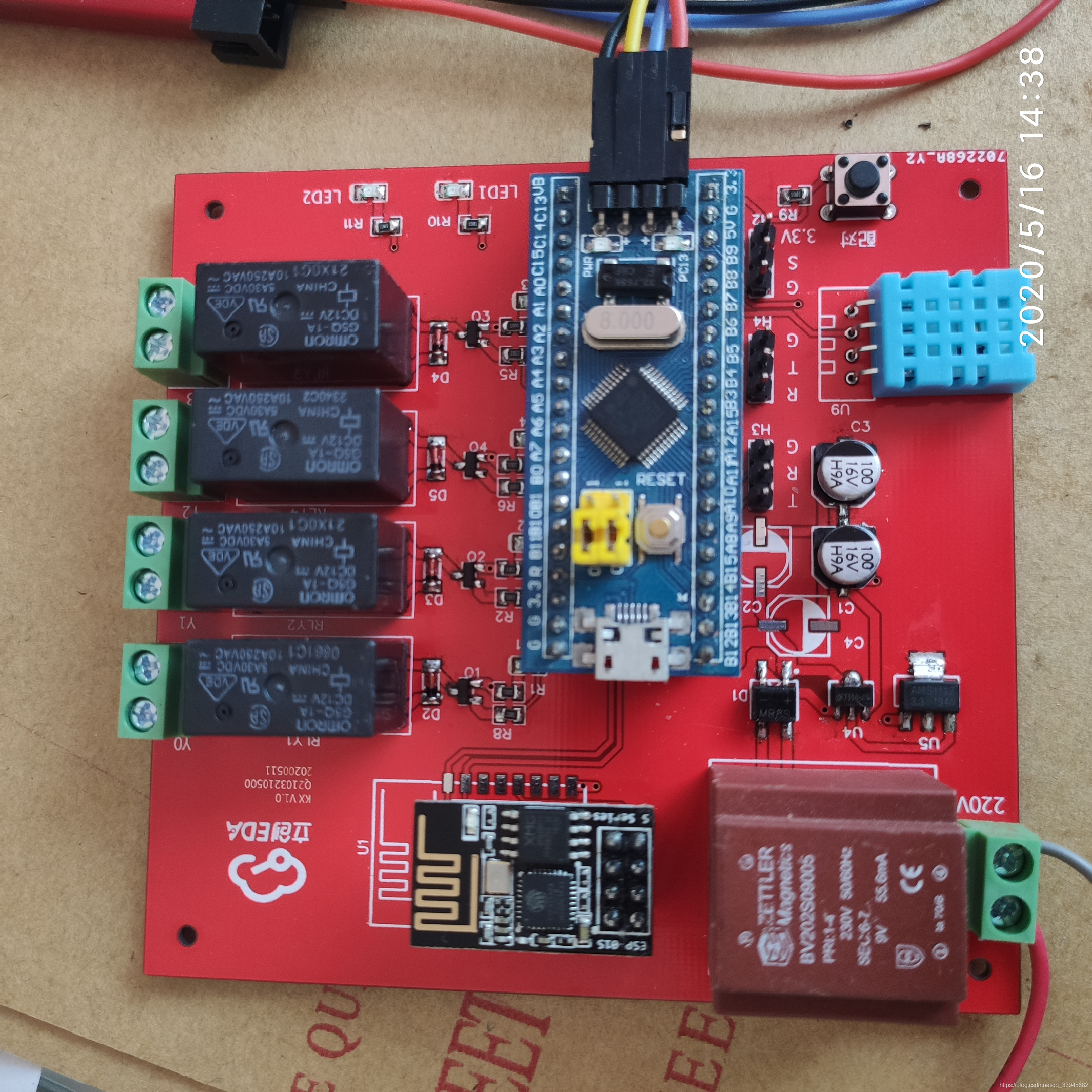

基于ESP-01S+STM32F103C8T6,通过WIFI使连接网络,使用APP远程控制继电器的小制作
简介:基于ESP-01S+STM32F103C8T6,通过WIFI使连接网络,使用APP远程控制继电器的小制作
创建时间:2020-05-11 19:22:41更新时间:2021-12-06 13:39:29
通过云平台(机智云)链接入网
ESP-01S模块一个
STM32F103C8T6核心板一个
DHT11温湿度传感器一个,
LED1为成功连接网络指示灯,LED2为软件运行心跳
APP使用机智云官方APP,用于控制继电器和查看温湿度

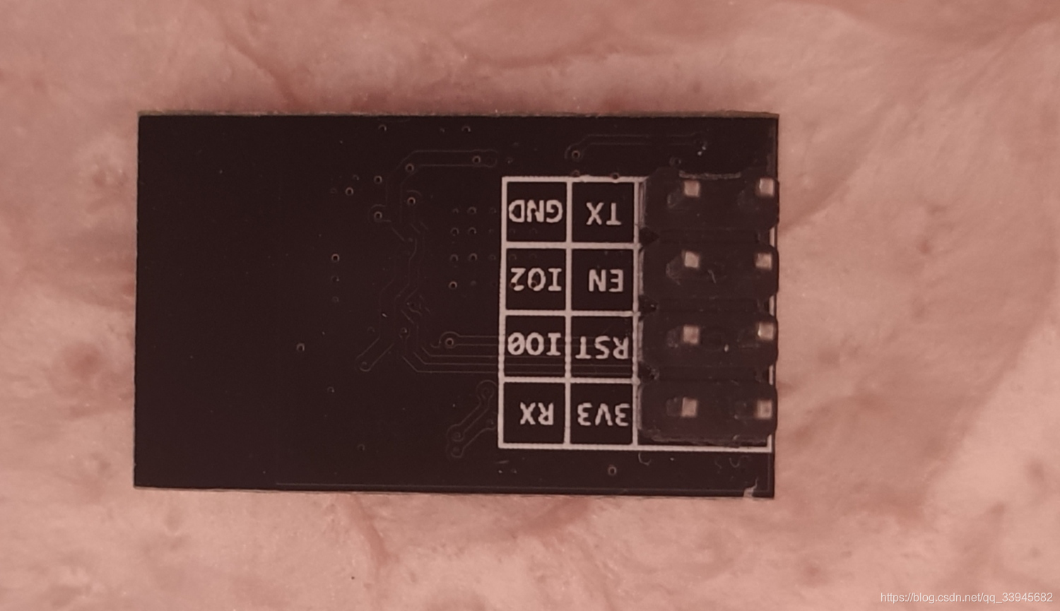

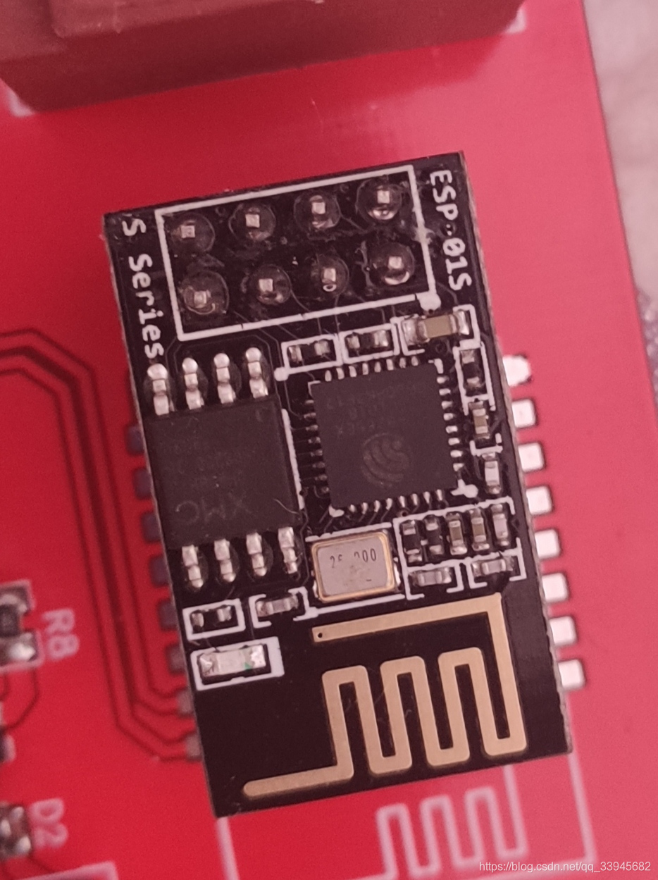

首先准备一个ESP-01S模块
ESP8266
另需usb转串口模块,对esp8266烧录机智云固件 烧录引脚连接方式 ![image](https://img-blog.csdnimg.cn/20200519152513337.PNG?x-oss-process=image/watermark,type_ZmFuZ3poZW5naGVpdGk,shadow_10,text_aHR0cHM6Ly9ibG9nLmNzZG4ubmV0L3FxXzMzOTQ1Njgy,size_16,color_FFFFFF,t_70) 然后进行固件烧录, flash\_download\_tools进行固件烧录,连接如上图引脚后,再进行下图配置后,点击KEY1复位进行固件烧录 ![image](https://img-blog.csdnimg.cn/20200519152643503.PNG?x-oss-process=image/watermark,type_ZmFuZ3poZW5naGVpdGk,shadow_10,text_aHR0cHM6Ly9ibG9nLmNzZG4ubmV0L3FxXzMzOTQ1Njgy,size_16,color_FFFFFF,t_70) 固件下载地址: [https://download.gizwits.com/zh-cn/p/92/94](https://download.gizwits.com/zh-cn/p/92/94) flash\_download\_tools软件下载地址: [https://www.espressif.com/zh-hans/support/download/other-tools](https://www.espressif.com/zh-hans/support/download/other-tools) 然后下载MCU端的代码 ![image](https://img-blog.csdnimg.cn/20200519153535516.PNG?x-oss-process=image/watermark,type_ZmFuZ3poZW5naGVpdGk,shadow_10,text_aHR0cHM6Ly9ibG9nLmNzZG4ubmV0L3FxXzMzOTQ1Njgy,size_16,color_FFFFFF,t_70) 由于代码比较繁琐,源码请留邮箱 电路原理图 ![image](https://img-blog.csdnimg.cn/20200519154002237.PNG?x-oss-process=image/watermark,type_ZmFuZ3poZW5naGVpdGk,shadow_10,text_aHR0cHM6Ly9ibG9nLmNzZG4ubmV0L3FxXzMzOTQ1Njgy,size_16,color_FFFFFF,t_70) 电路图LED5和LED6画反了,需留意 ![image](https://img-blog.csdnimg.cn/20200519154124982.PNG?x-oss-process=image/watermark,type_ZmFuZ3poZW5naGVpdGk,shadow_10,text_aHR0cHM6Ly9ibG9nLmNzZG4ubmV0L3FxXzMzOTQ1Njgy,size_16,color_FFFFFF,t_70) ![image](https://img-blog.csdnimg.cn/20200519154403526.jpg?x-oss-process=image/watermark,type_ZmFuZ3poZW5naGVpdGk,shadow_10,text_aHR0cHM6Ly9ibG9nLmNzZG4ubmV0L3FxXzMzOTQ1Njgy,size_16,color_FFFFFF,t_70) 另附上原理图和PCB的工程链接 [ESP-01S+STM32接入机智云遥控继电器](%5Bhttps://oshwhub.com/xkz49/wu-lian-wang-yao-kong-ji-dian-qi%5D(https://oshwhub.com/xkz49/wu-lian-wang-yao-kong-ji-dian-qi)) 电路详情请转工程链接,有其它问题请留言
