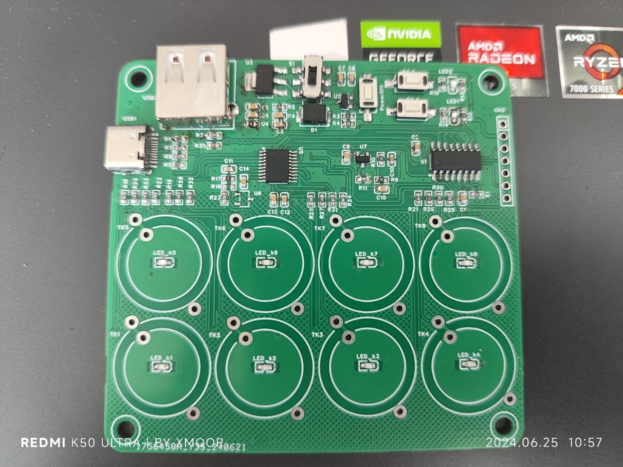

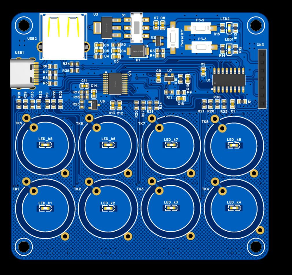

照着画的,原理图和原版一样,优化了布局和线路,已验证,分为普通版和加长typec版,区别只是加长typec版的加长了typec的焊盘,方便用烙铁焊接,推荐大家使用加长typec版打样,测试代码写的很烂,推荐焊接时将u2,ss8550换成mos管ao3401等
