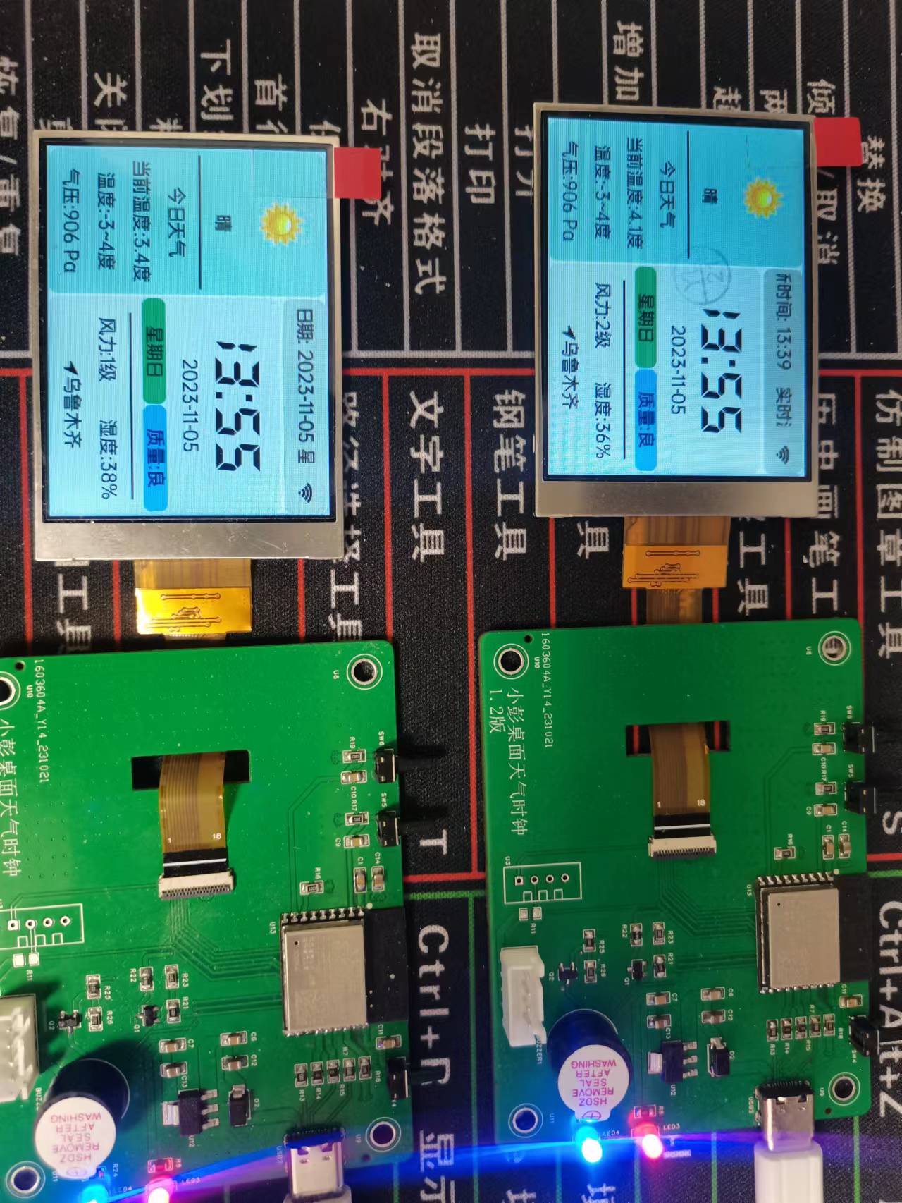

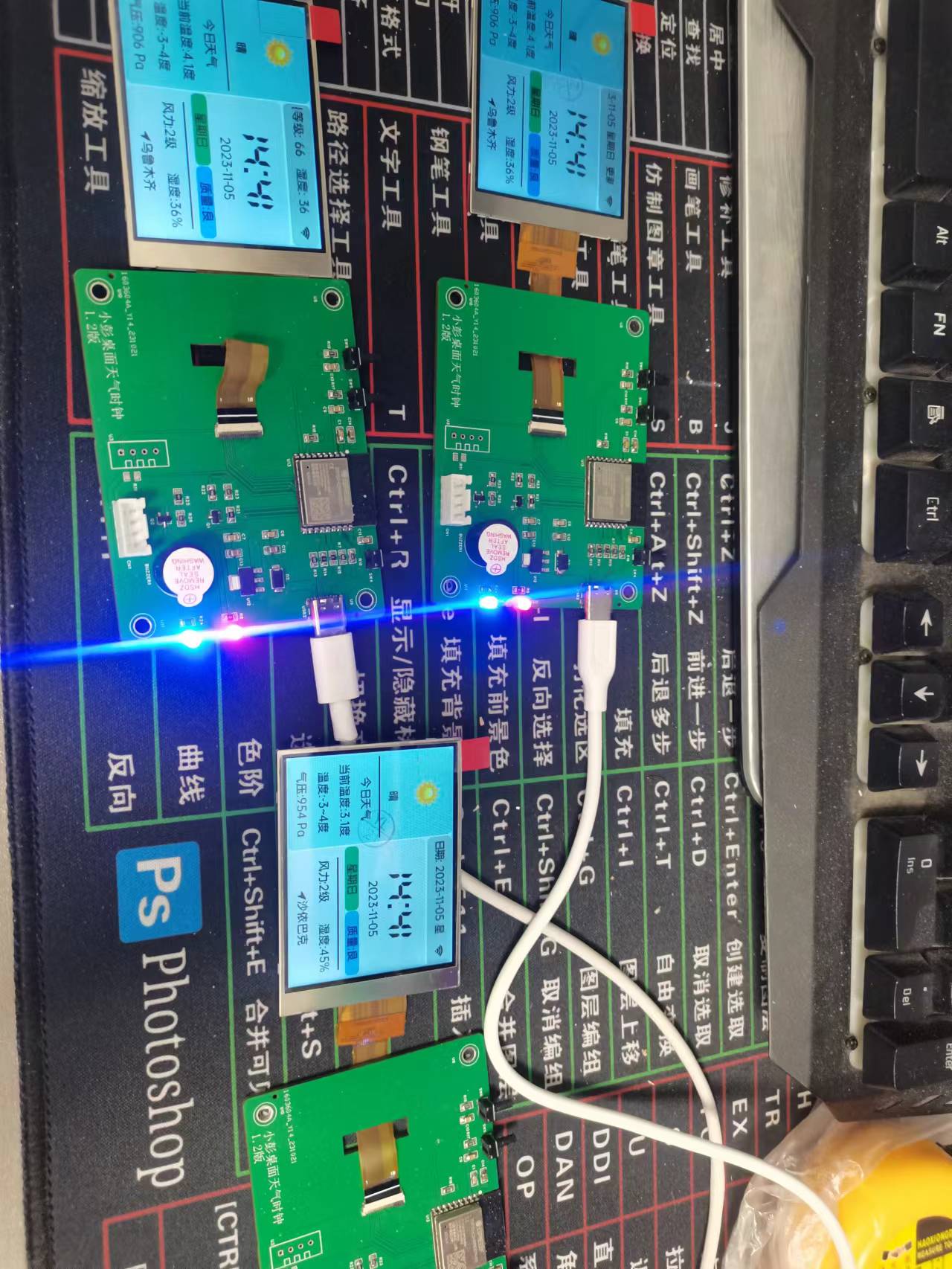

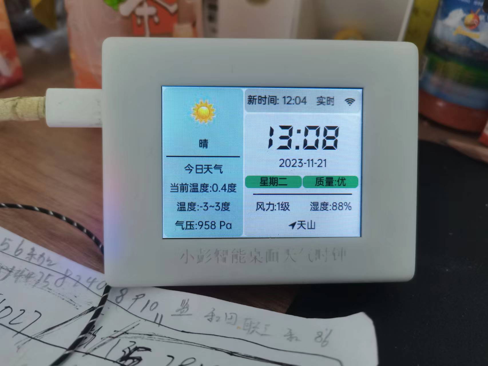

一款使用的乐鑫ESP32C3开发的桌面天气时钟
主控芯片:乐鑫ESP32C3 4M
代码语音:合宙的luatos
主要功能:
1.web配网功能:首次使用打开手机连接wifi为XPZNIOT的WiFi,在手机浏览器输入192.168.4.1既可进入配网界面(初次配网前蓝灯闪烁,联网成功蓝灯常亮);
2.当日实时天气:配网完成后会自动重启(获取天气时蓝灯闪烁,获取成功时蓝灯常亮),获取网络时间和当天实时天气(当前温度、最高最低温度、气压、温馨提示、实施时间、单日日期星期、空气质量、温度、湿度、定位等);
3.日历功能:没啥好解释的;
4.信息功能:就一些作者信息什么的也没啥介绍的;
5.按键功能:有三个按键换页按键、重启按键、屏幕亮度按键;
6.蜂鸣器:目前只有点击按键有提示音;
7.led指示:通电红灯常亮、配网或是获取天气就是蓝灯闪烁提醒;
8.未来功能:闹钟、久坐提醒、工作提醒、时间整时播报、语音简单控制。
