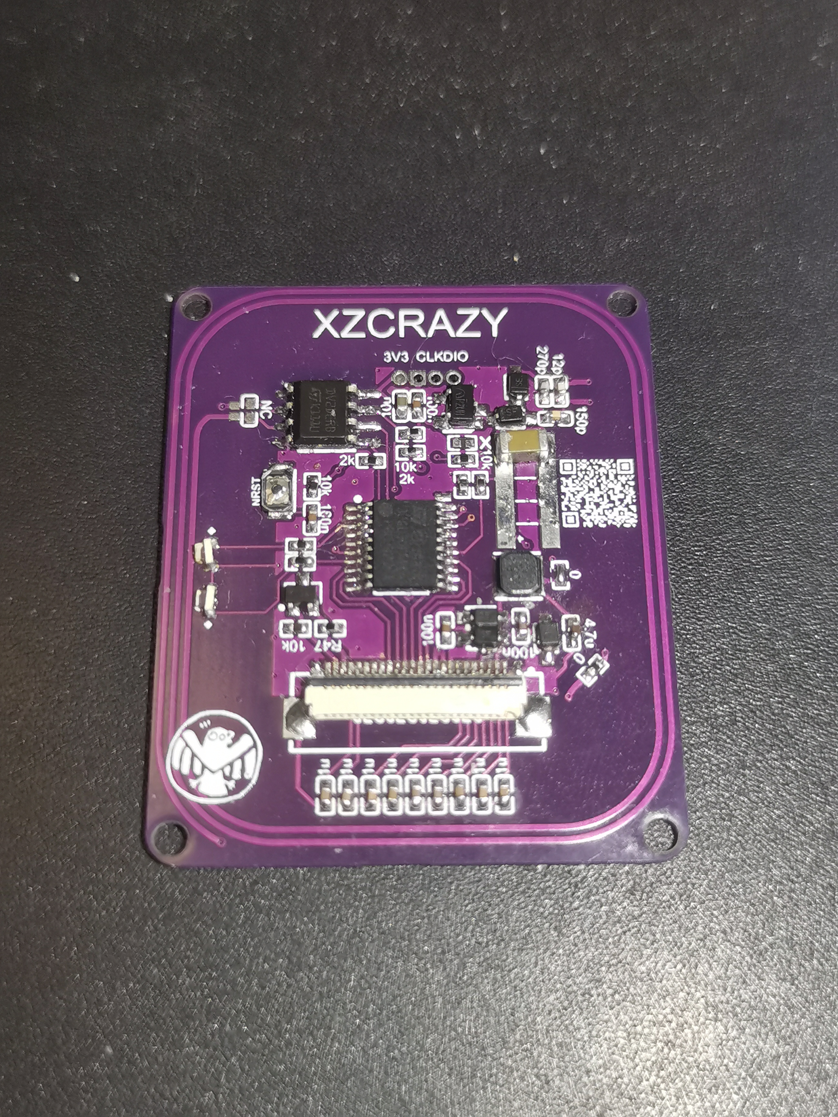

1,mcu采用stm32g0系列。
1.54寸16灰阶和2.9寸红黑8灰阶至少额外需要20多KB的RAM。。。合适的mcu是stm32g070cbt6。
不要灰度的话ram8KB也够了,flash要32KB,mcu选用stm32g030c8t6,最便宜的可以用stm32g030f6p6(这个板子和的io有点不一样,已验证)
2,nfc芯片,st25dv04k。
封装是sop8,这个最便宜。
3,天线采用双线圈,一个是给nfc传数据和供电(但max只有2v左右)。另一个是主供电,通过ldo辅助给nfc芯片和mcu,3.3v的电。

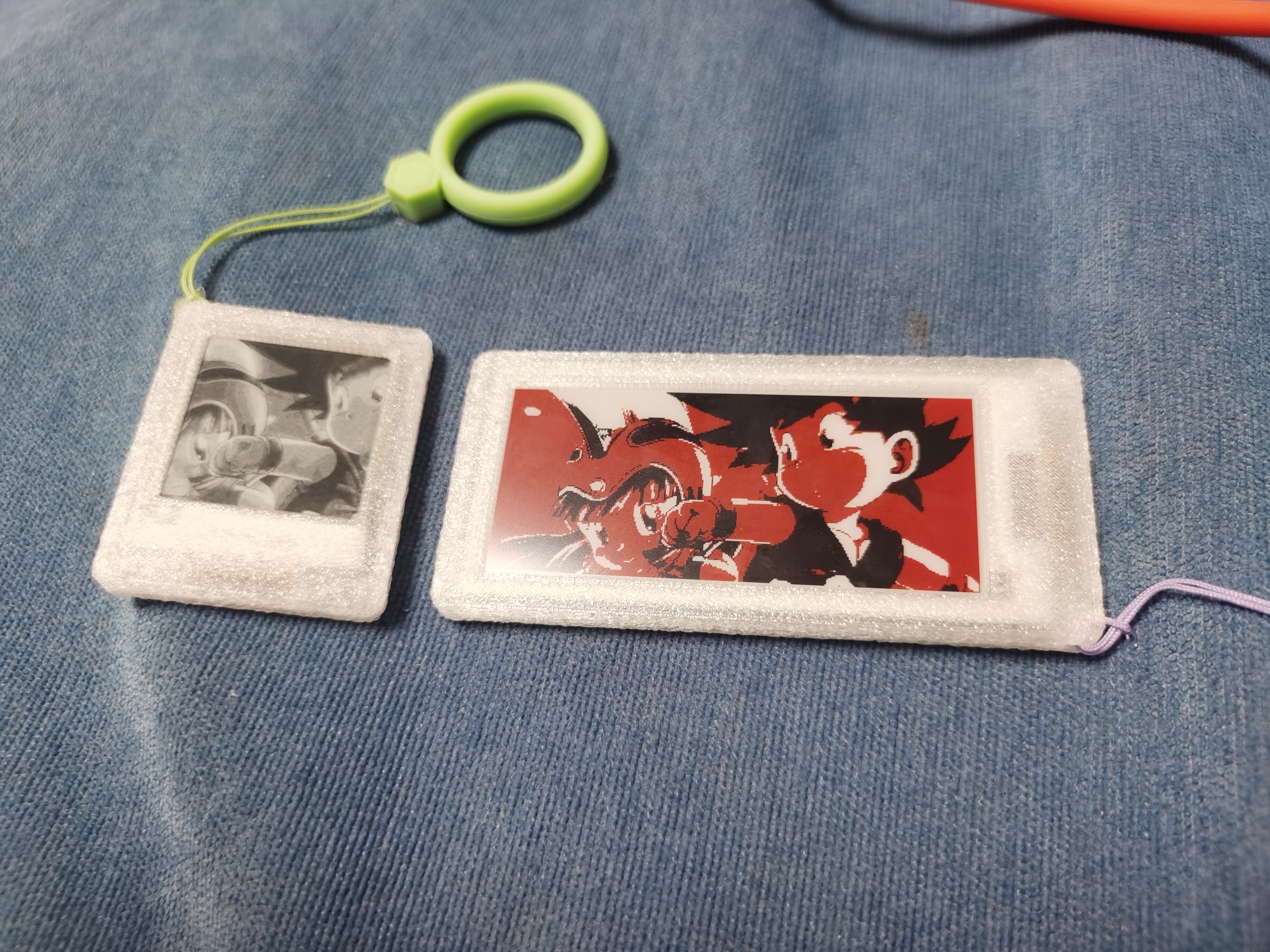

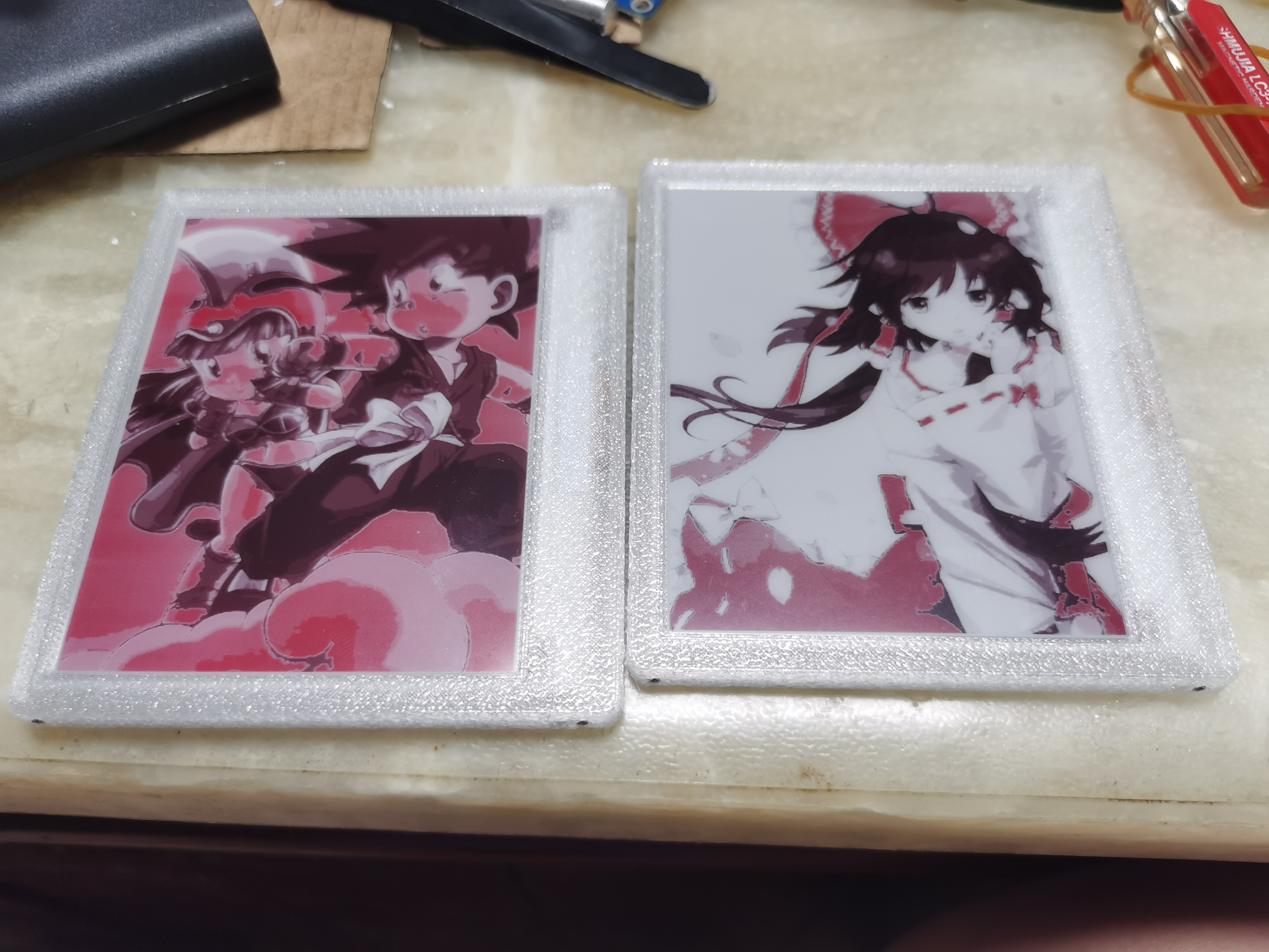

4,屏幕
    (1)1.54,黑白,丝印WFC0000CZ07,SSD1608。。。支持16阶灰度。
    (2)2.66c,三色,xxxx,BLOZ价签里的,SSD1680。。。支持红黑8阶灰度。未做3D外壳。
    (3)2.9c,三色,xxxx,BLOZ价签里的,SSD1680A。。。支持红黑8阶灰度。
    (4)4.2c,三色,P420016-MF1-A,BLOZ价签里的,SSD1683?暂不支持灰度。
    (5)2.66hc,三色高分屏,184*360,xxx,SSD1685。支持红黑8阶灰度。
    (6)4.2c,三色,丝印FPC-194,SSD1683,咸鱼”墨水屏爱好者雨辰”买的,他最近貌似下架了。支持红黑8阶灰度。MCU要用STM32G0B1CBT6。2024.08.22更新。
     灰度的效果太依赖屏幕品质了,不可通用,小黄鱼掏来的屏幕,普通的看不出老化印迹,灰度时就可能看到了(颜色淡的灰阶可以看到长期不刷屏留下的图案)。
    红黑灰度是用这位大神LUT改进的。https://github.com/susabolca/cc2640r2-etag
5,传输速度2.4KB/s。。。传输用了RLE压缩算法,如果只是展示文字或重复色块多的的图片,大屏传输的时间也很短。
6,LED,蓝色两表示电容储能区电压大于阈值。橙色,传输的时候闪烁,大致,数据超出或校验不通过,超时会连续闪烁几下,记不清了。
7,刷新完后,mcu自动重启。
8,led蓝色阈值3.75v,屏幕刷新前检查电压阈值3.5v。
这个是因为屏幕刷新时会耗电大,电压会骤降,设置较高阈值是为了保证刷新成功率。
9,整体厚度5.5mm。。。
    pcb板上的元件要求厚度≤2mm。
    pcb板子都是1.54寸屏大小的。。。nfc天线太难调了。这个版本的能量够用。4.2寸的pcb板子要放在外壳边缘位置,保证nfc信号和能量,用一张FPC软线转接。

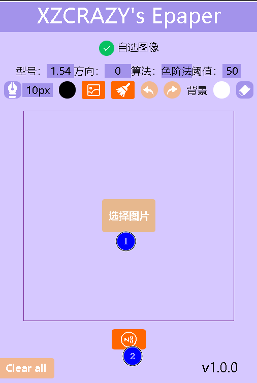

2,上位机采用微信小程序,仅限安卓,华为也行的,后续想下简化后分享出来,我自己用的功能太繁杂了。源码:https://gitee.com/XZCRAZY/wx_epaper_lite。
(抖动算法一部分从“撒卡丁车”的html程序,不记得具体路径了。。。第一次开源代码,不知道该咋弄引用。。。)
  先用“微信开发工具”建个模板,申请个appid,然后把源码拷进去,在详情里换成自己的appid(我也不知道这个别人能不能用以及用了有啥问题),点“真机调试”,在微信小程序里有“开发版”了,断开后还可以继续用的。
进一步可以上传成“”体验版”,“正式版”的话就太麻烦了,教程自己百度吧。
  ①选图片、屏幕型号和算法等等。。。还有涂鸦功能,自己慢慢摸索吧。
  ② 点nfc图标进去,这时才打开NFC功能。墨水屏靠近手机NFC位置开始传输。
注:屏幕型号带c的是三色,带h的是高分屏。

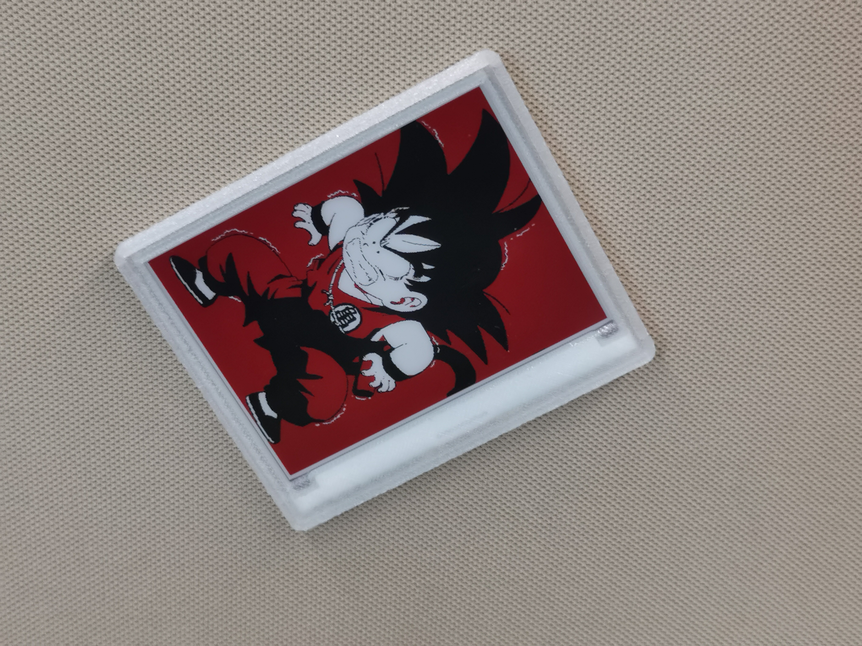

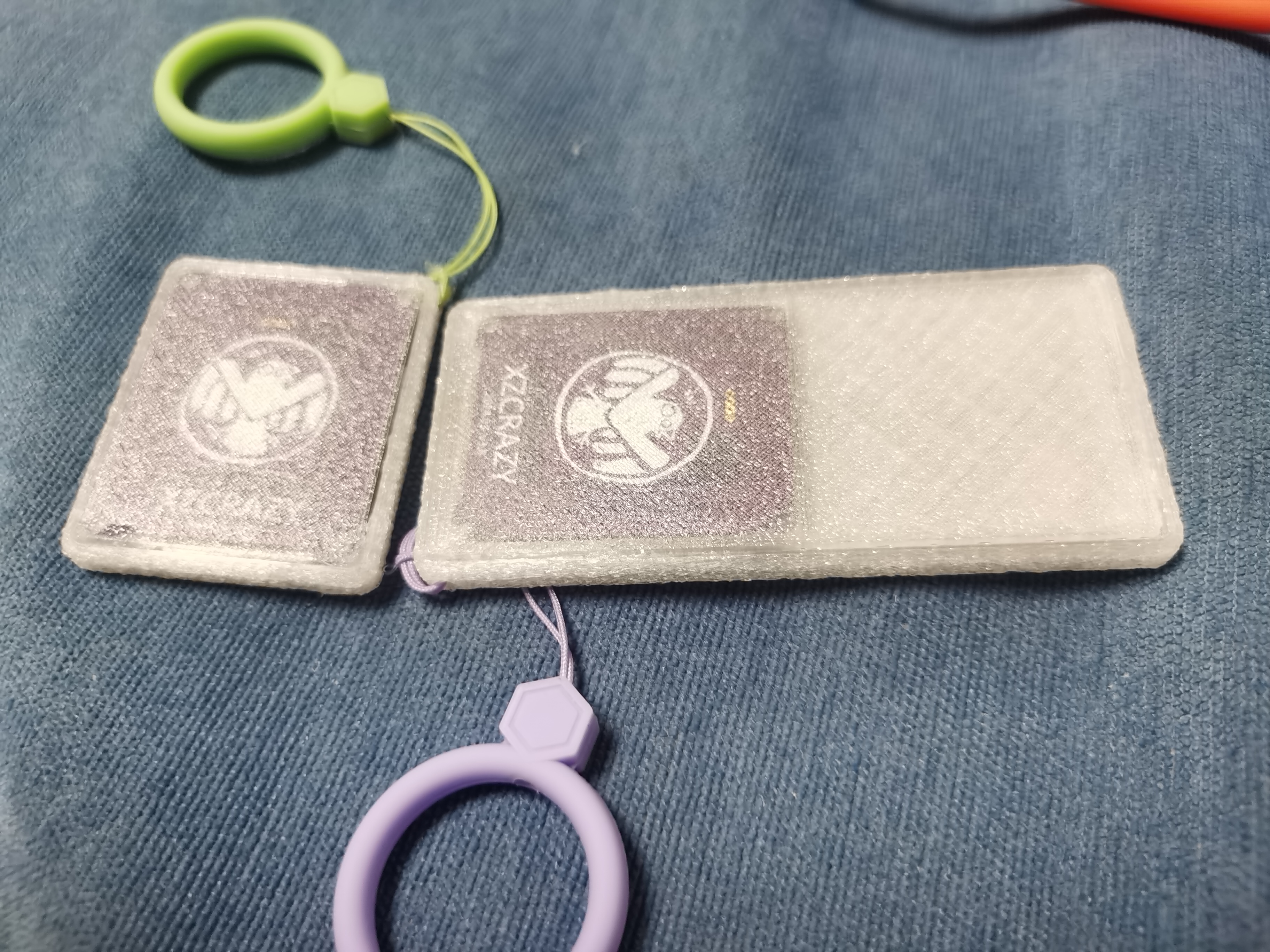

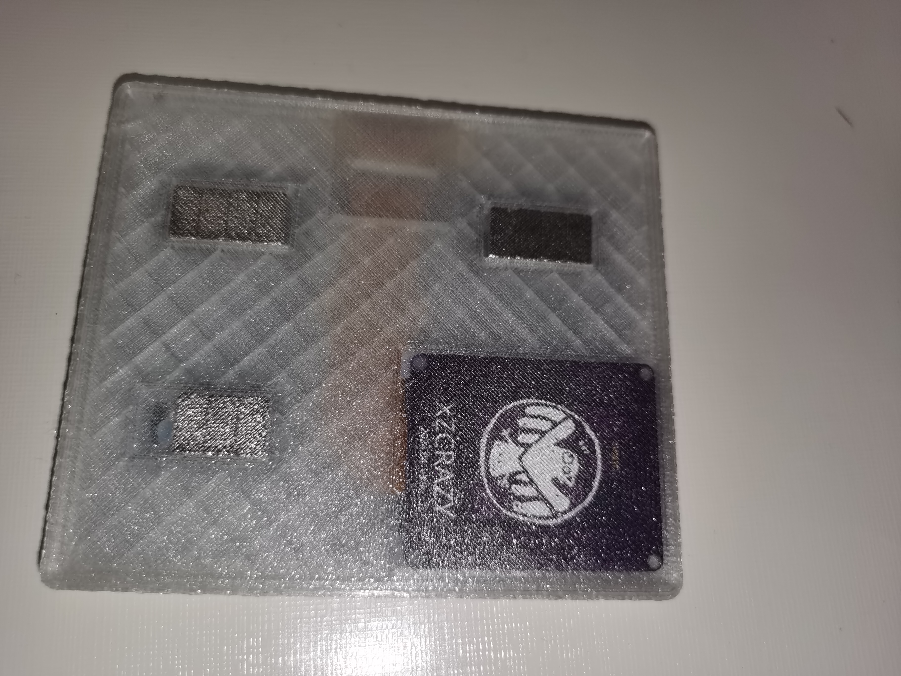

3,3d外壳,拓竹A1 mini打印,最薄面,pcb与外壳具体最小0.32mm,放在底版打印。光固化估计打不了。

实物展示
提示:作品的实物图片,图片可以加上说明。
设计注意事项
提示:这里说明作品在制作中需要注意的一些注意事项(没有可以不写)
1,按键用于rst,可以不焊,装上外壳也用不上了。
2,屏幕和外壳之间的粘贴,我用的是热熔胶。。。用这个的原因是好拆,喷点酒精,胶就固化没粘性了。后面外壳(除1.54)改成m1*4mm的自攻螺丝了。
