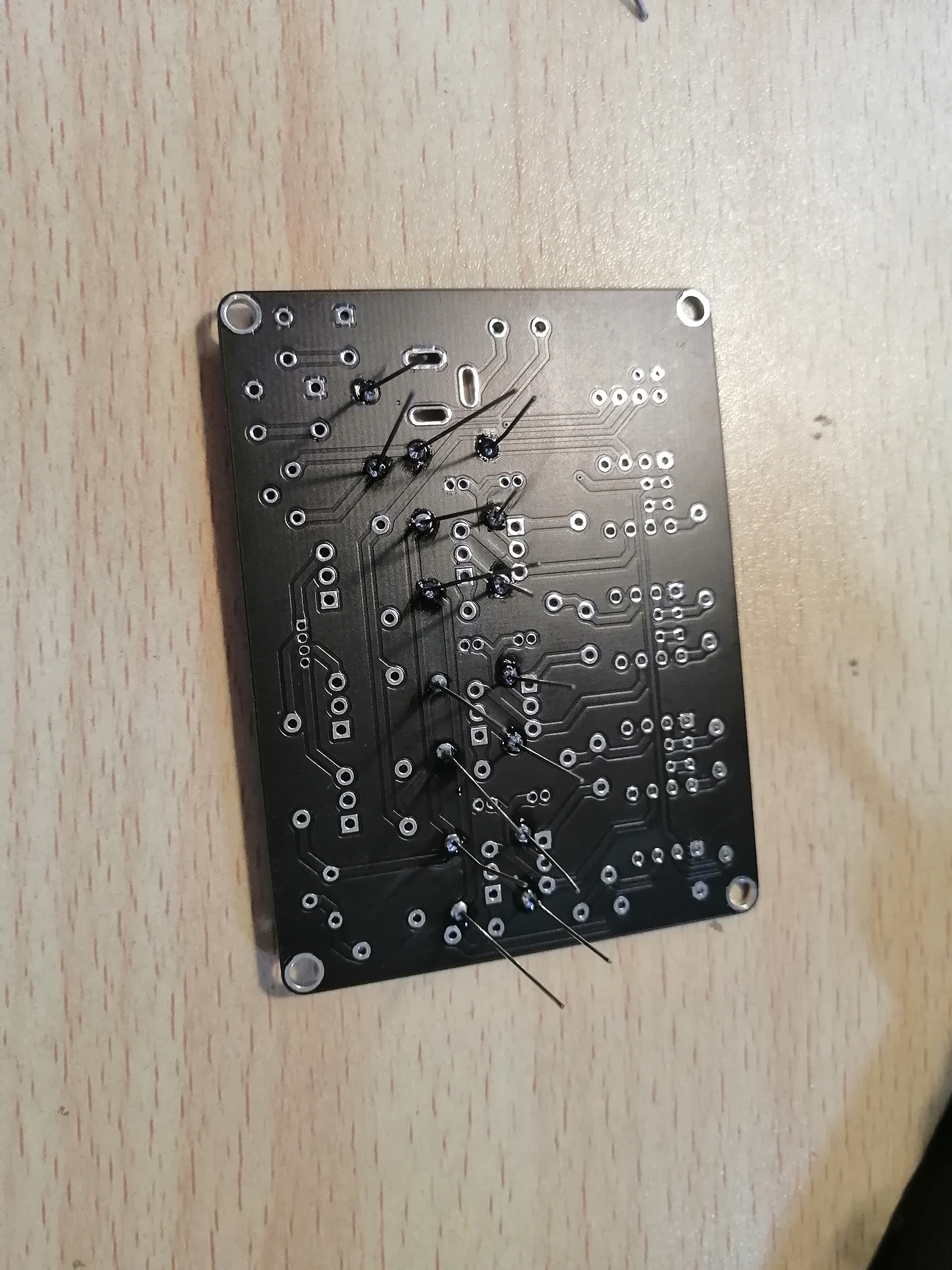

设计采用4个NE555, 其中3路产生依次输出的三角波信号,经过三极管恒流驱动LED,使其渐变。 另一路产生PWM信号,控制LED亮度
简介:设计采用4个NE555, 其中3路产生依次输出的三角波信号,经过三极管恒流驱动LED,使其渐变。 另一路产生PWM信号,控制LED亮度
创建时间:2020-03-17 16:51:46更新时间:2021-12-11 12:24:20
简要说明:
采用12V电源输入,实测9~18V均能工作(受限于NE555极限工作电压),
原设计上面还盖有带图案的亚克力面板,但没去设计,仅3d打印了一灯罩均光。
原理解析:
先分析左边,左边是由三极管构成的电压,电流转换电路。
输出电流为(基极电压-发射结压降)/发射极电阻。
右边是由NE555构成的PWM发生器,占空比0.1%~99.9%可调。
充电回路:D7->VR2上半->C10
放电回路:C10->VR2下半->D8
忽略二极管导通压降,一个周期的时间为0.693xVR2xC10。
C1,R1组成微分电路,对频率要求不高,故不展开计算。
R2是用来给C1放电,以备下一次触发。
结合后面的部分,其实这是一个555构成的单稳触发电路。
左边几个是用来产生参考电压的。串联电路,电压比等于电阻比,不多解释,
电位器两个极端分别是1:1:1和1:2:1。
右边是用来给电容恒流充放电的,公式和上面LED驱动的一样,这么做使得三角波的波形更直,
(旧版本就是普通的单稳态,没恒流,效果没那么好,不过元件少很多)
上电自启动是全部通道同时置高,然后逐个单稳态电路触发。

右边两个555烧了,上电发烫,所以换了自己的,松香是对付1脚覆铜焊盘吸不干净。(现PCB已经改小覆铜散热连接)
硬件BUG:
设计问题,OFF时微微亮,右边的NE555(U4)七脚串个4148会有改善。
