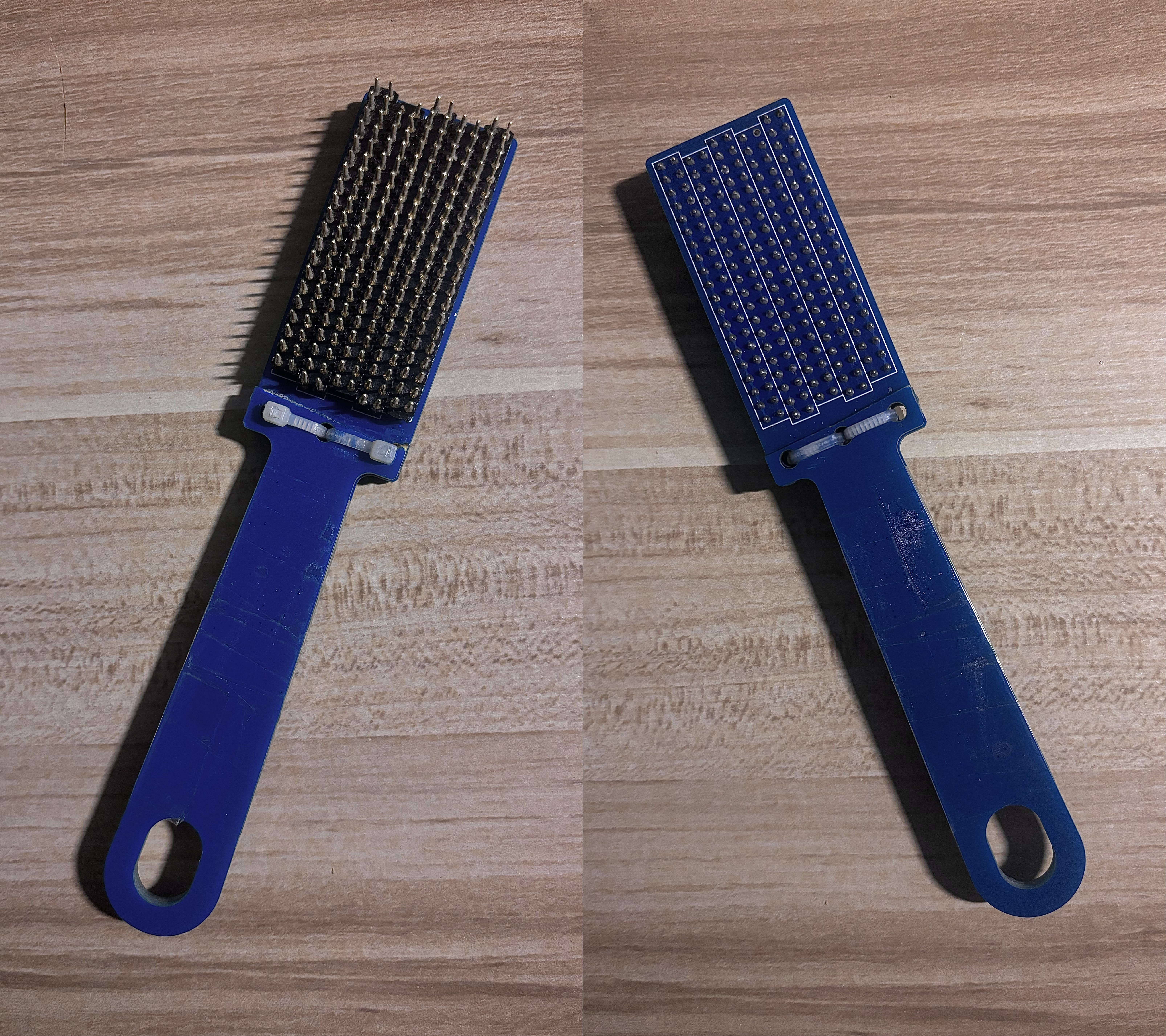

通过在PCB上焊接排针并组装而能够作为一把梳子使用。
简介:通过在PCB上焊接排针并组装而能够作为一把梳子使用。
创建时间:2024-02-13 15:27:09更新时间:2024-03-15 10:15:50
该PCB由中间的一块梳面与两侧的两块梳柄组成。三块板通过扎带或螺丝连接固定。成品长约15CM,宽约3CM。文件满足白嫖要求但需要自己切割。
安装方法:
①沿过孔线割下PCB(过孔不能太密否则会被判定为拼板)
②将排针焊接在梳面上(推荐使用圆排针,比较顺滑且不会刮伤皮肤)
③使用扎带或螺丝将三块板固定到一起
④(可选)使用502填充三块板之间的空隙,提升可靠性
