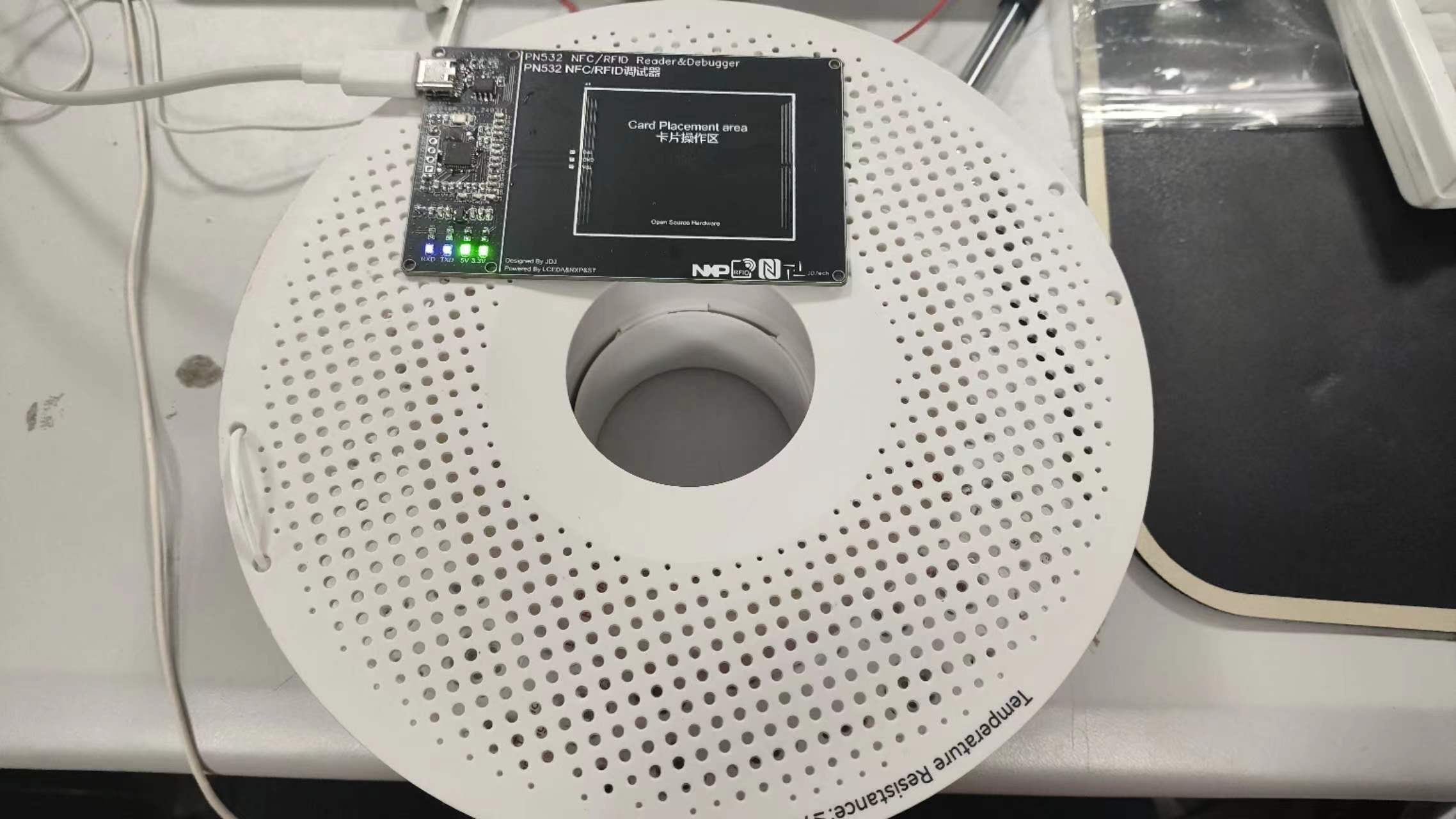

具体使用方法,在附件和网上都可找到,在此不再赘述
注意:在焊接时,R13电阻短接,R3,R4电阻短接;若不需要使用串口芯片,串口部分可以不焊接,可使用预留的调试接口,可使用USB转串口模块配合使用
附件中有3D文件提供,需要自备M233的热熔螺母和M2*6的沉头螺丝,组装方法搜索3D打印,热熔螺母即可。

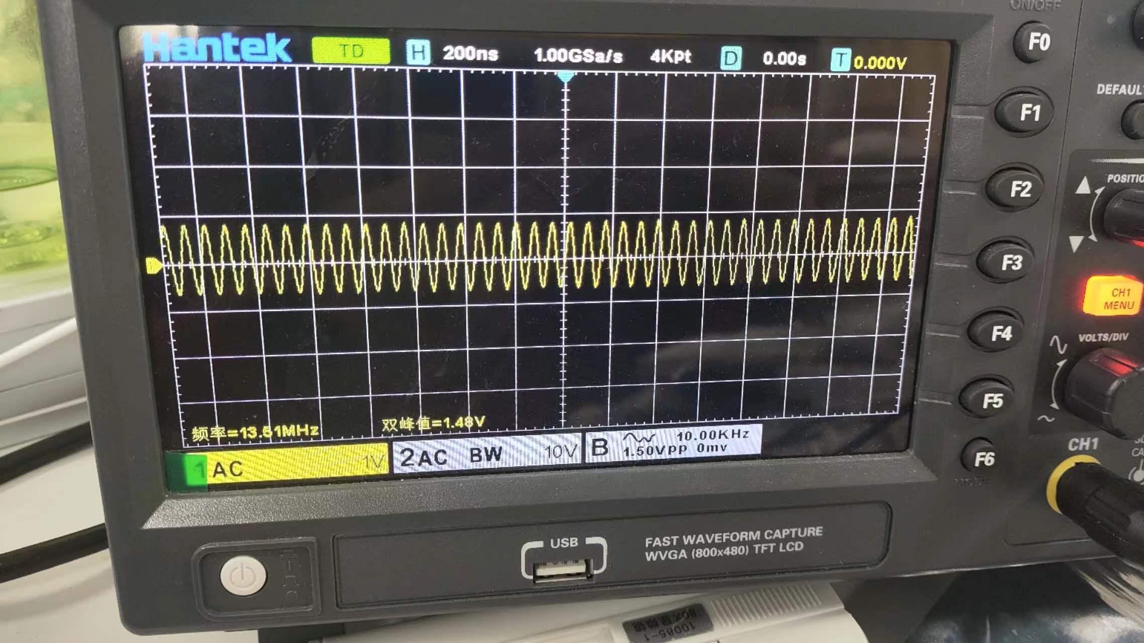

最后是几张使用和测量图,以及一个简单的视频。
(示波器测量的感应线圈端波形)
(尝试使用darkside漏洞进行读取卡片信息(标签在读卡器下方))
