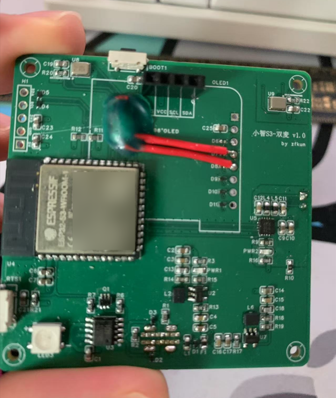

DIY期间, 也是波折不断:

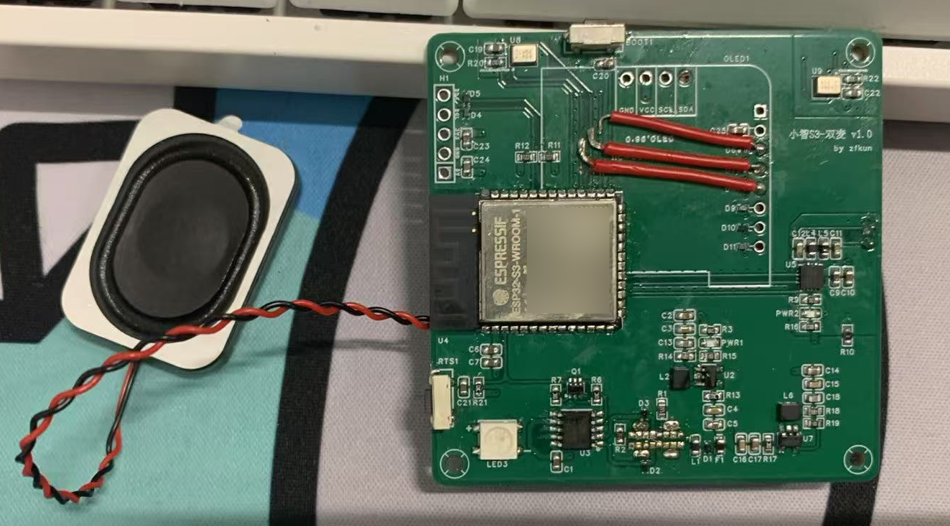

  • 踩了 IO35, IO36, IO37 引脚的坑 (看门狗无限重启)
  • 功放忘记预留IO, 用于动态使能
  • SPI LCD 点不亮 (与 I2C 引脚冲突)

  1. 原理图调整, PCB布线优化, 根治看门狗重启问题
    麦克风 SD 共线 IO38, SCK 共线 IO06, SW 共线到 IO07
  2. 8P 扩展IO调整
    改为 GND, 3V3, IO05, IO15, IO16, IO17, IO18, IO08
  3. 丝印优化调整
  4. 版本改为 v1.1
2025-08-25
  1. 飞线 应急处理 看门狗重启 问题

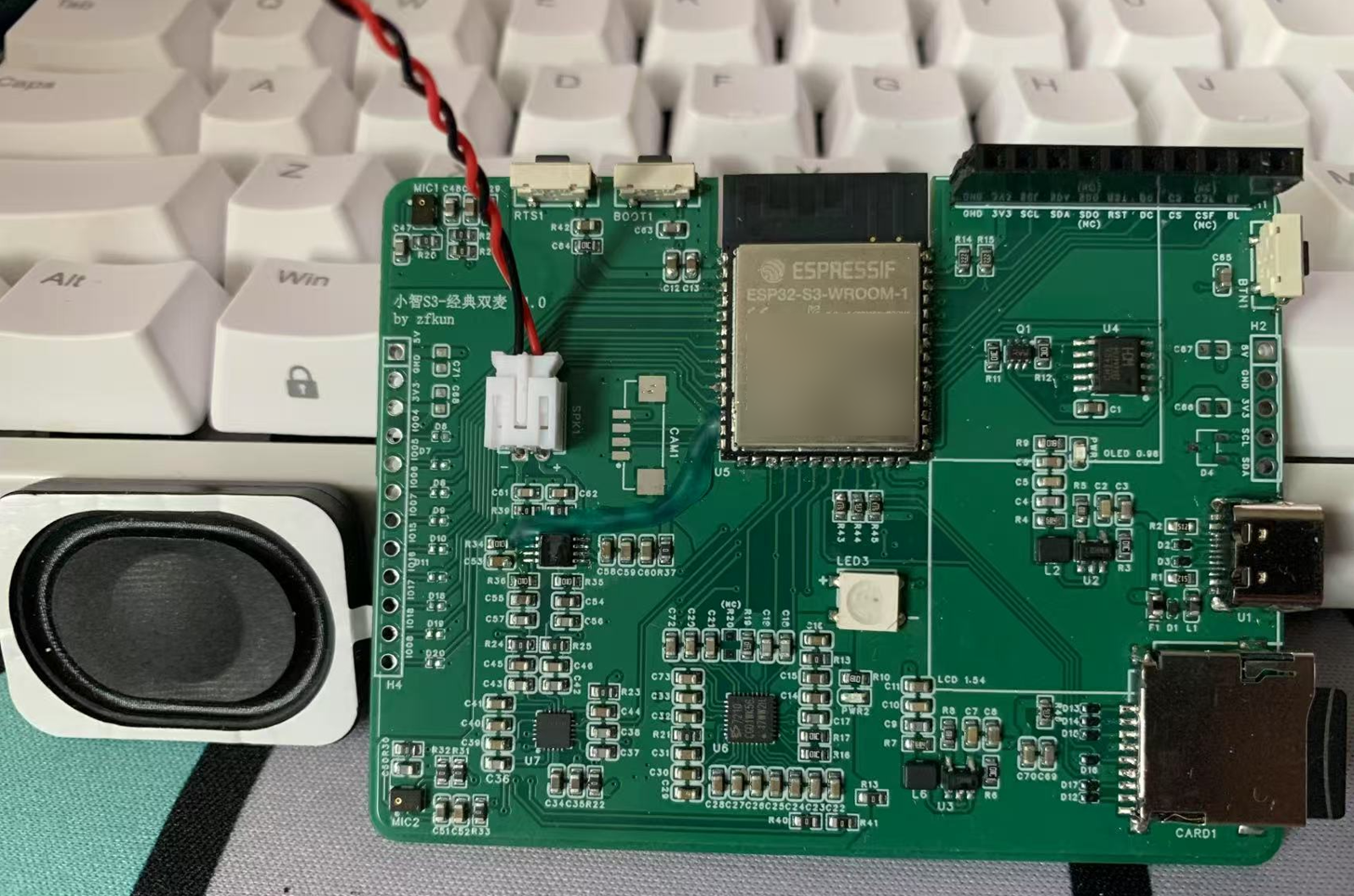

经典版
2025-09-15
  1. 适配小智 2.0 固件, 对应固件已上传附件
2025-09-08
  1. 调整优化丝印
  2. 修正功放无声问题
    CTRL 引脚一直拉低, 忘记设计拉高策略了 - -!
    IO08 改为 PA_EN 引脚, 接 功放 CTRL 引脚, 实现功放动态使能

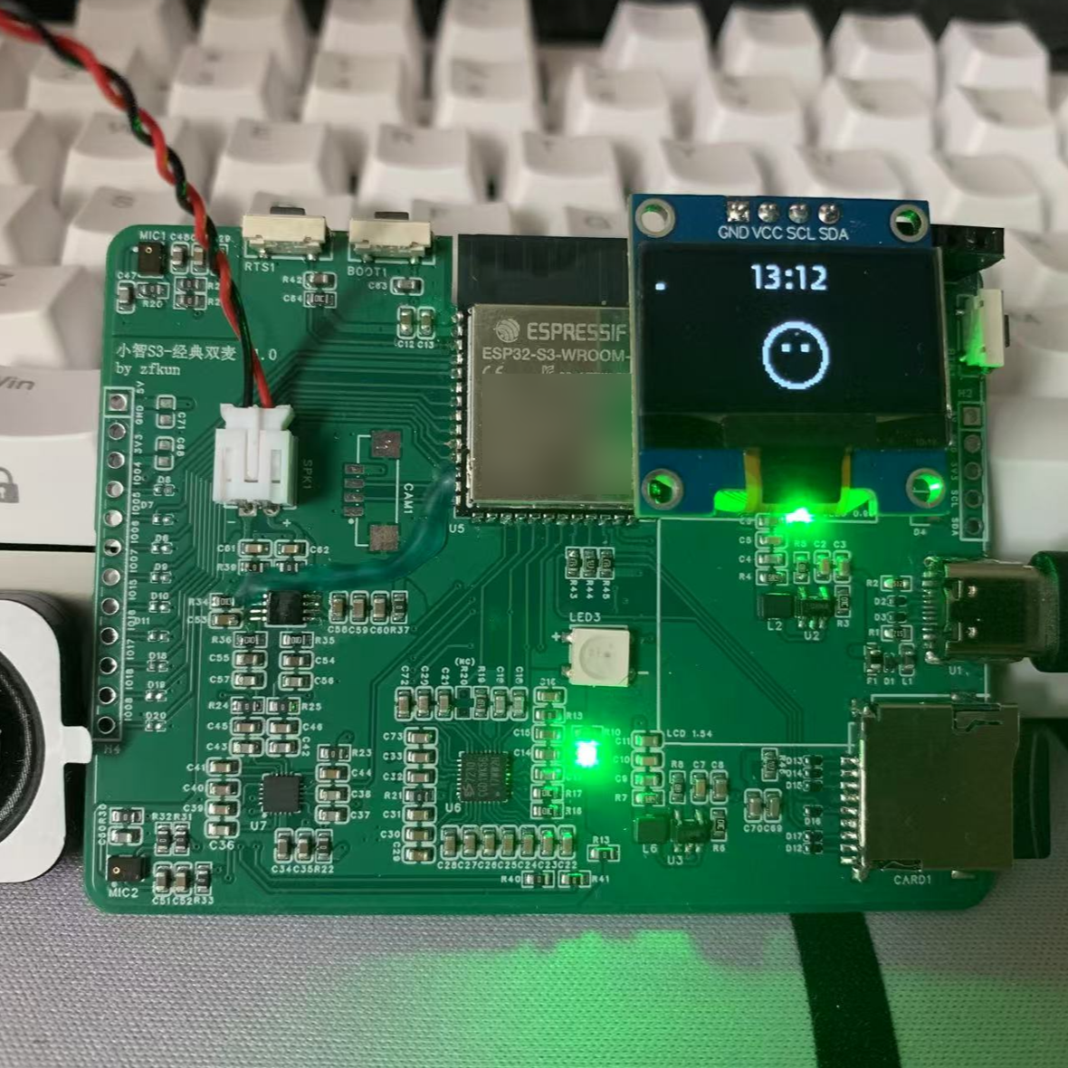

特点
版本
  • 普通版
    ICS43434 + MAX98357AETE+T 音频方案
  • 经典版 (推荐)
    ES7210 + ES8311 + ZTS6216 + NB4510B 音频方案
供电
暂时都是 USB直供电, 不经常移动, 便携性暂不重要
烧录
USB直插电脑烧录即可

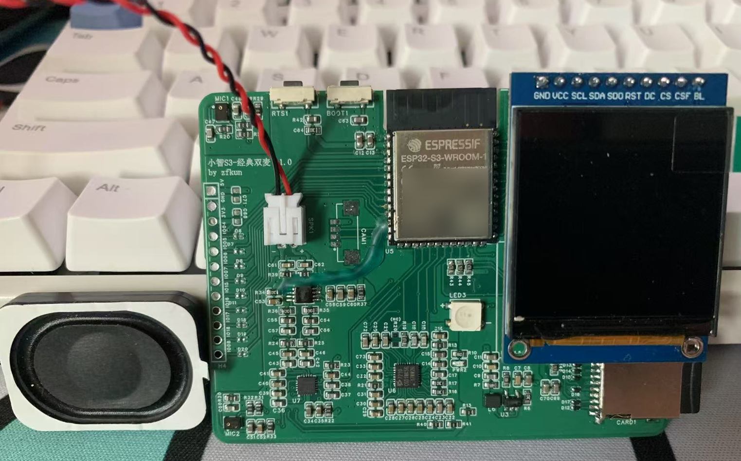

屏幕
支持 4PIN 0.91/0.96寸 OLED (SH1106 / SSD1306驱动)10PIN 1.54寸 LCD (ST7789驱动)
4PIN 引脚: GND, VCC, SCL, SDA
10PIN 引脚: GND, VCC, SCL, SDA, SDO, RST, DC, CS, CSF, BL
  • 经典版
    10P 扩展IO 用于外接屏幕模块, 同时支持 4PIN 0.91/0.96寸 OLED10PIN 1.54寸 LCD
    按需 焊接/断开 OLED ENLCD EN 丝印范围内的串阻焊盘)
  • 普通版
    4P 扩展IO 用于外接 0.91/0.96寸 OLED, 不直接支持 10P1.54寸 LCD
    不过, 可以利用 预留扩展IO 飞线支持 10P1.54寸 LCD

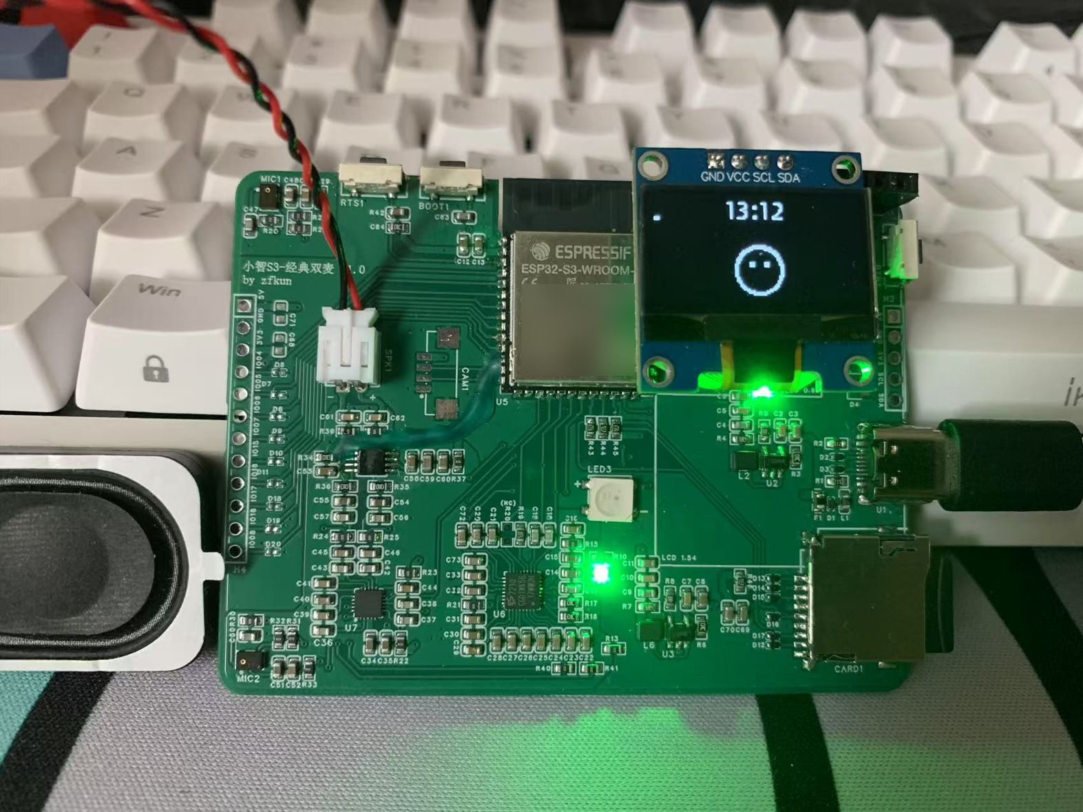

实物效果
普通版
有飞线的部分可以忽略: 是 v1.0 版, 应急解决看门狗重启问题搞的
经典版
