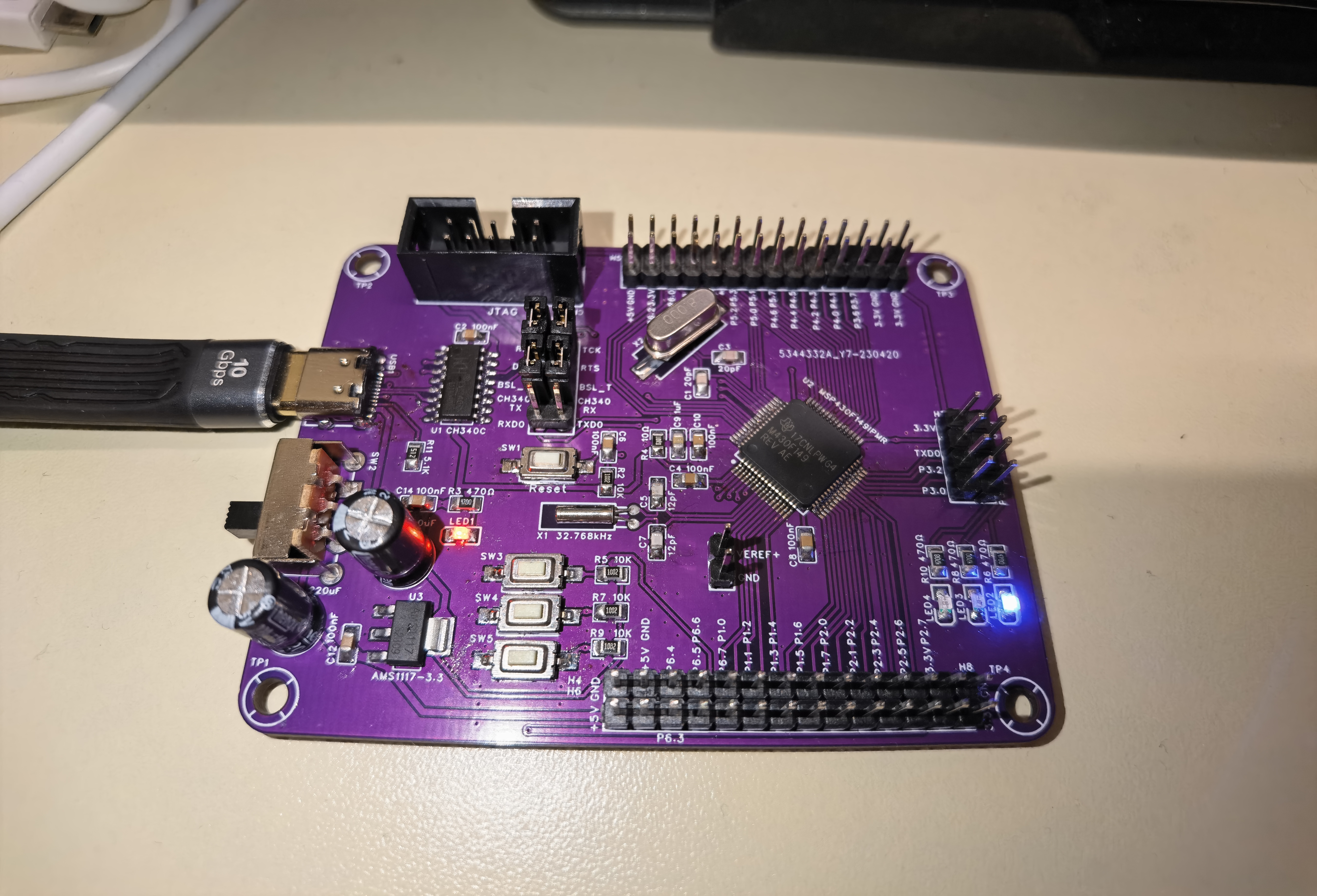

使用MSP430F149单片机设计的一个最小系统板,包含晶振电路、复位电路、CH340串口下载电路、按键和LED电路等。
简介:使用MSP430F149单片机设计的一个最小系统板,包含晶振电路、复位电路、CH340串口下载电路、按键和LED电路等。开源协议
:CC BY-SA 4.0
创建时间:2023-04-24 13:28:15更新时间:2023-04-28 17:09:13
使用MSP430F149单片机设计的一个最小系统板,包含晶振电路、复位电路、CH340串口和BSL下载电路、按键和LED电路等,使用了Type-C接口作为供电和串口通信,另外引出了JTAG接口,所有IO口都引出了。
板载了3个按键和LED,可以用于调试或测试。板载的三个LED分别是P3.1、P3.2、P3.3。
MSP430F149是具有 60KB 闪存、2KB SRAM、12 位 ADC、比较器和 SPI/UART 的 8MHz MCU。
实物图:

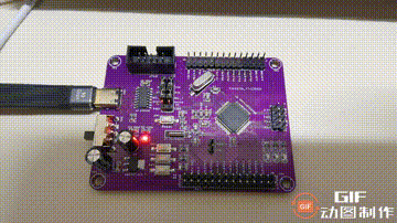

流水灯例程源码:
#include "io430.h"
void main(void)
WDTCTL = WDTPW + WDTHOLD; // 停用看门狗定时器
P3DIR |= BIT1 | BIT2 | BIT3; // set P3.1, P3.2 and P3.3 as output
P3OUT &= ~(BIT1 | BIT2 | BIT3); // clear P3.1, P3.2 and P3.3
while (1) // 循环执行
P3OUT ^= BIT1; // toggle P3.1
__delay_cycles(100000); // delay 100ms
P3OUT ^= BIT2; // toggle P3.2
P3OUT ^= BIT3; // toggle P3.3
