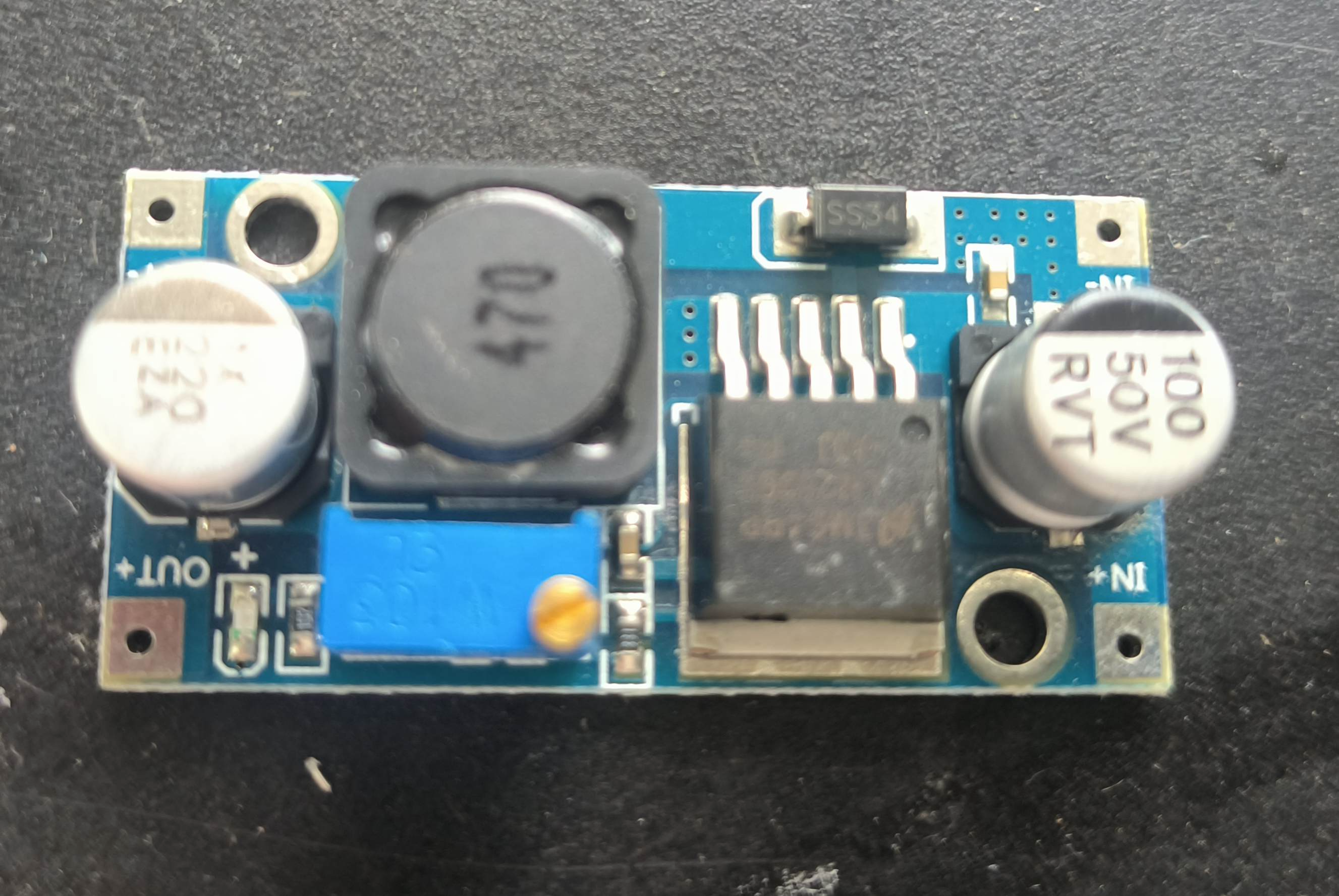

利用LM2596s芯片构成一个可调降压模块
简介: 利用LM2596s芯片构成一个可调降压模块
模块征集令
创建时间:2025-04-01 17:05:26更新时间:2025-04-17 16:48:57

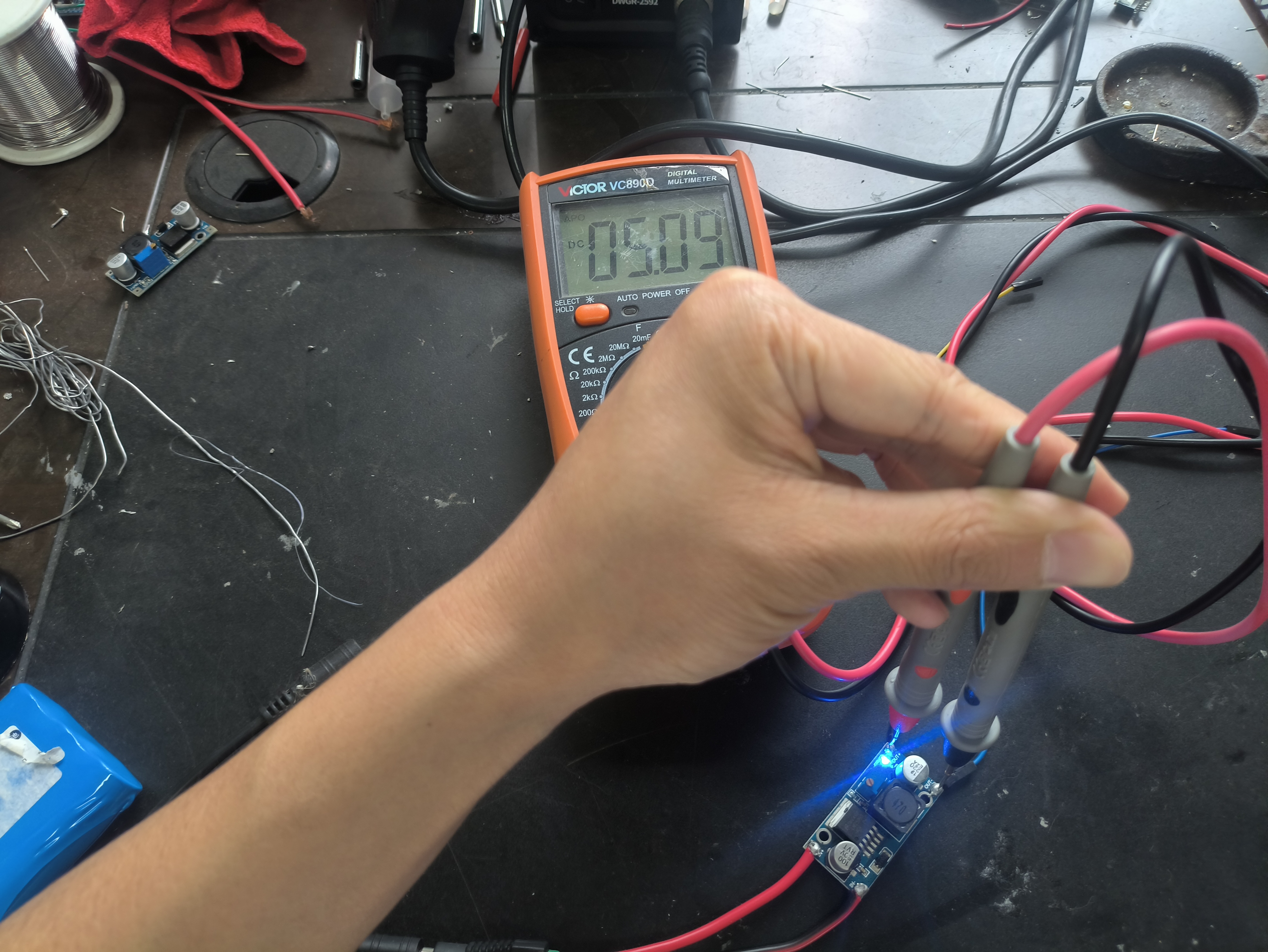

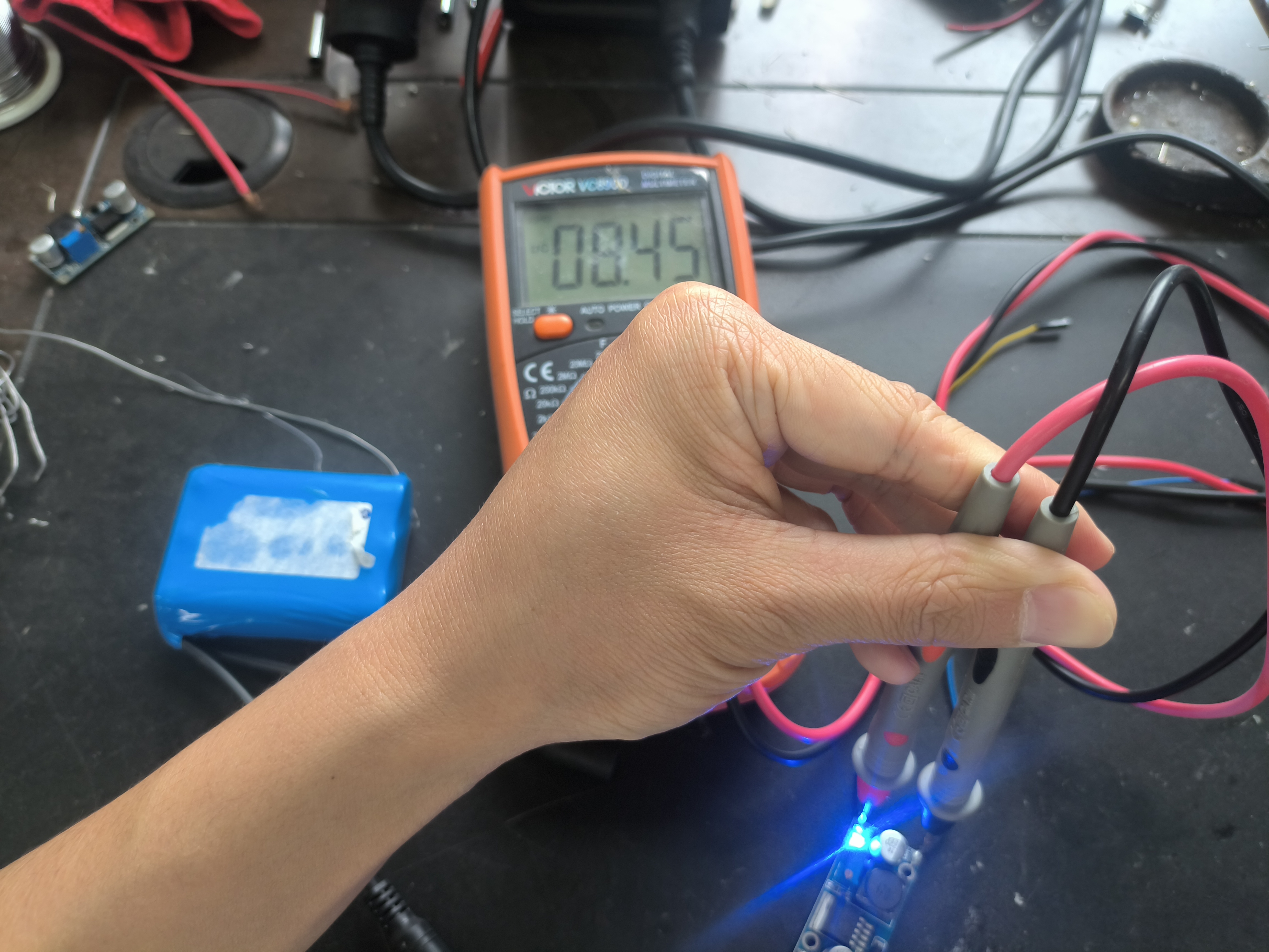

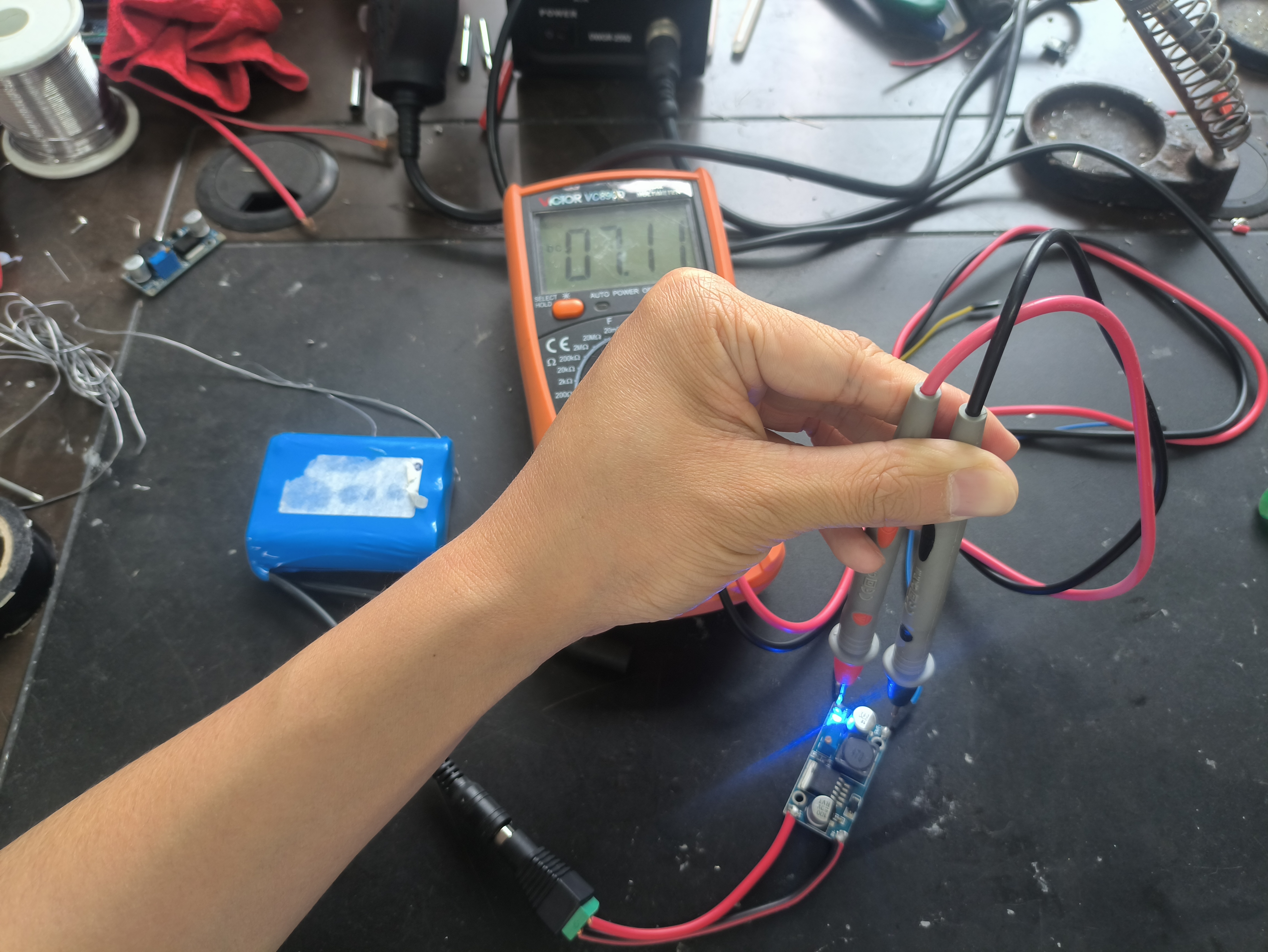

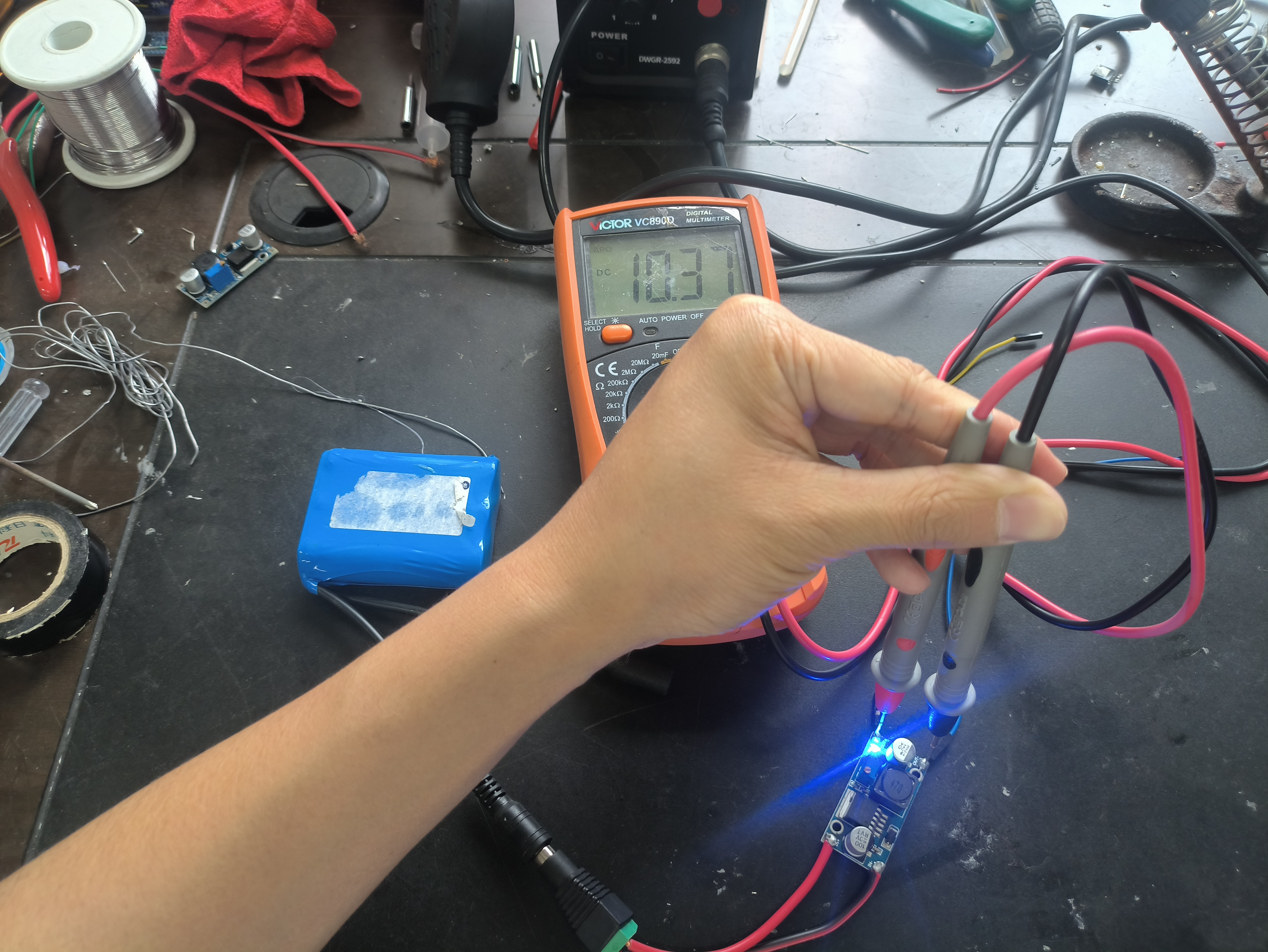

按照芯片手册最高可以输入40v电压,但是设计最高输入为28v,最大电流为3a
已经在输入12V转8.4v、7.2v、5v验证成功
 LM2596这款芯片分为几种,分别是LM2596、LM2596S、LM2596T、LM2596R,这些芯片只是封装上有些不同,功能和使用上是没有区别的。
LM2596开关电压调节器是降压型电源管理单片集成电路,能够输出最大3A的驱动电流,同时具有很好的线性和负载调节特性。芯片按照输出版本可分为四种,分别是3.3V、5V、12V、ADJ(可调版本),其中ADJ(可调版本)可以输出小于37V的各种电压(注意在ADJ电路的搭建中,一定要接可调电阻(例如滑动变阻器、电位器等)才行,因为输出电压的变化是通过调节电阻实现的)。 该芯片内部集成了频率补偿和固定频率发生器,开关频率为150KHz,与低频开关调节器相比较,它可以使用更小规格的滤波元件。由于该器件最少只需4个外接元件,可以使用通用的标准电感,这更优化了LM2596的使用,极大地简化了开关电源电路的设计。
实测可以使用5V版本代替ADJ可调版本正常使用,最高电压为输入电压,最低为5V
