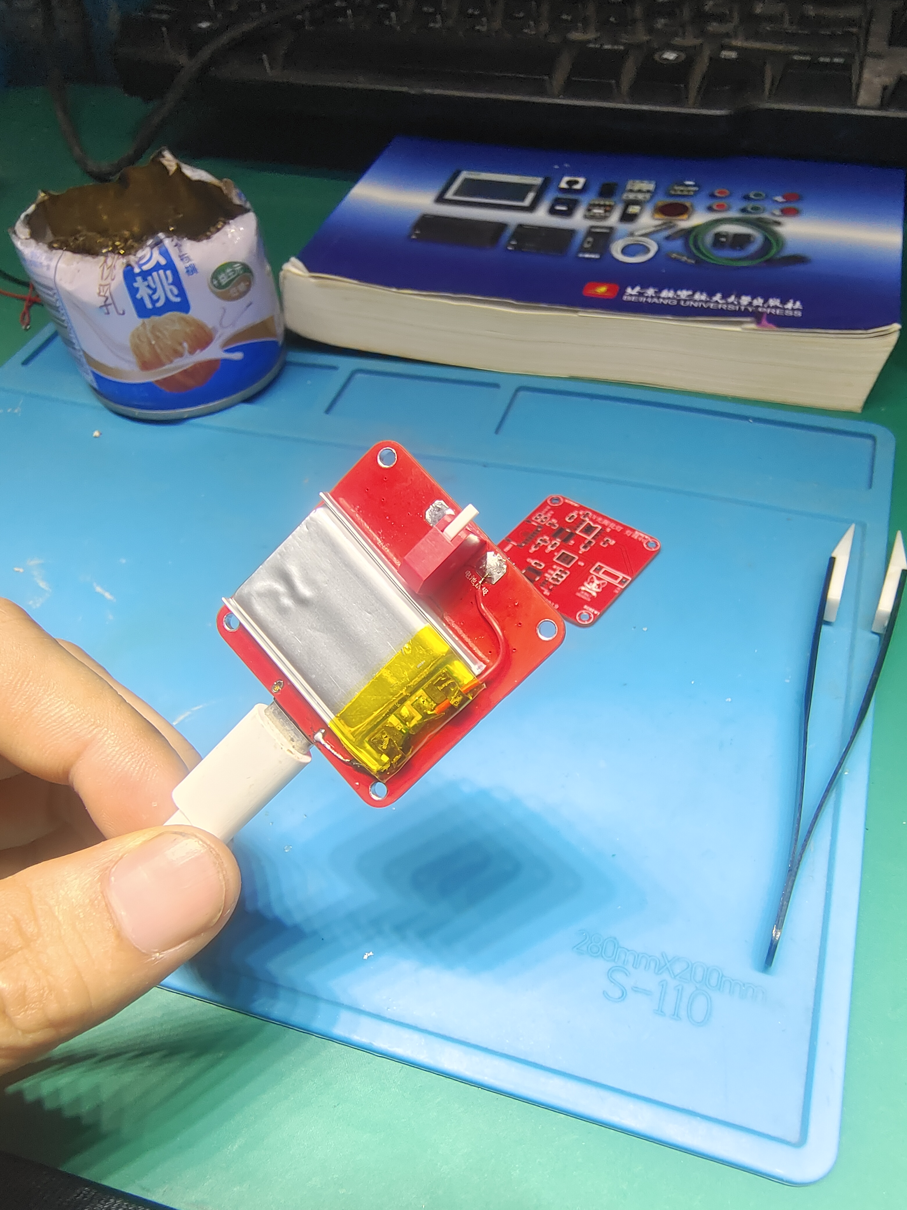

小体积type-c可充电,便携式 uv 灯, 35*35mm体积,可以做个很小的外壳 充电芯片 ETA9697 5v转DCDC芯片TI德州仪器TLV62568DBVR 4v电压驱动灯珠
简介:小体积type-c可充电,便携式 uv 灯, 35*35mm体积,可以做个很小的外壳 充电芯片 ETA9697 5v转DCDC芯片TI德州仪器TLV62568DBVR 4v电压驱动灯珠

闲着无聊 看看还没有大佬做这个,之前维修时觉得市场上的太贵了
手里还有些料 搓一搓还是 能捣鼓出个东西的

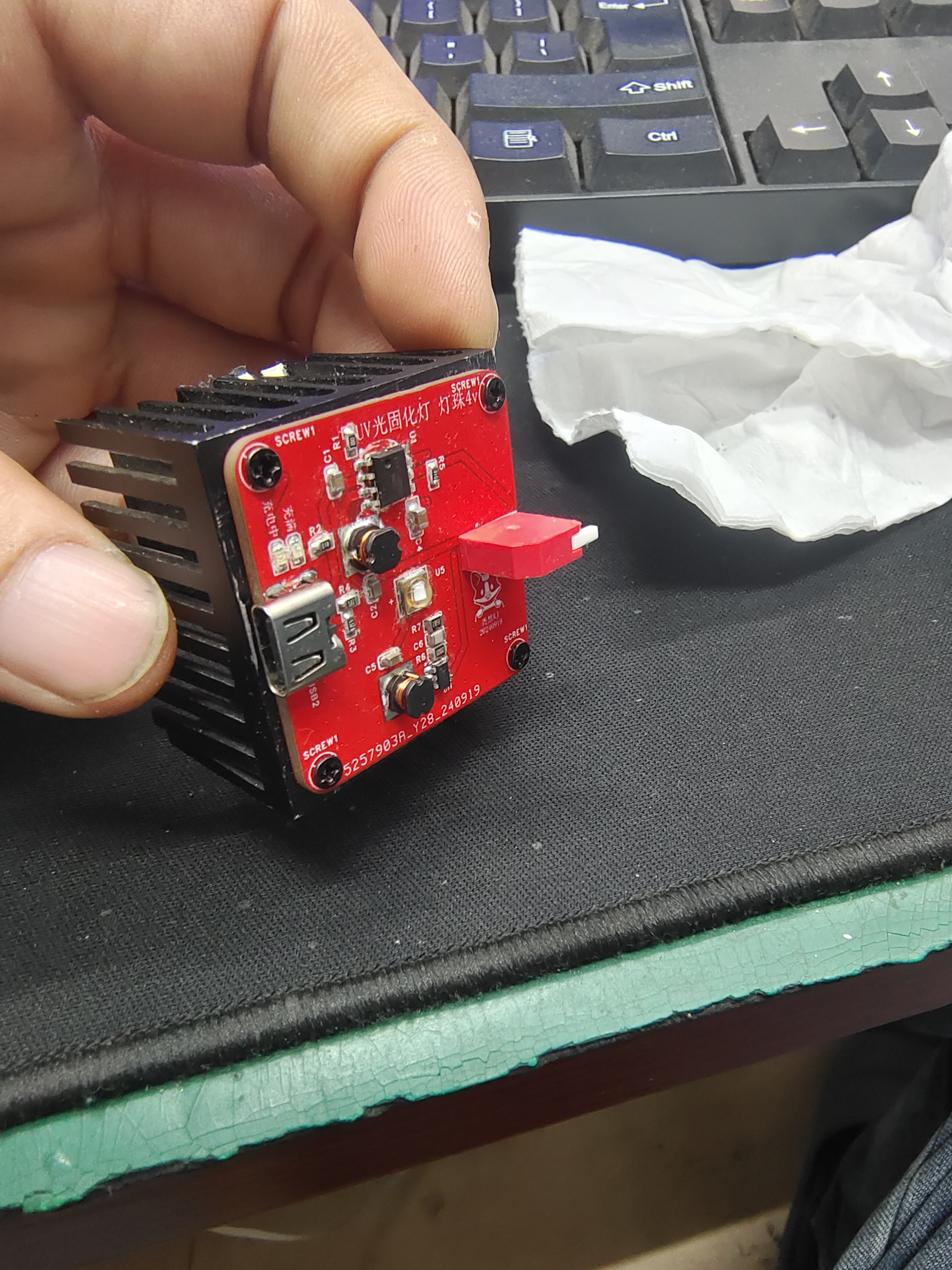

用的 Silverlight(银月光) 4v 灯珠  M3535N1UVS8U12-385nm“注意灯珠朝向”厂家给的规格书封装 好像有点问题
注意看我下面的原理图 ,灯点不亮就这样连接引脚
其余看成品 ,还是不错的 ,视频中也能看得出来  绿油很快就固化了
我对象用来美甲也不错,指甲油也能很快就干
厂家给的规格书说这个灯珠 电流可达 700ma   发热量确实挺大的  在便携上我又把   EN开关引脚掉了个
后面正负极  绝缘,用硅脂 跟南桥散热片连上了
这样就可以长时间用了,不过电池就得想办法改pcb  重新画一下就好了
我是小白菜  电路仅供参考
各位大佬有比我更好的方案
