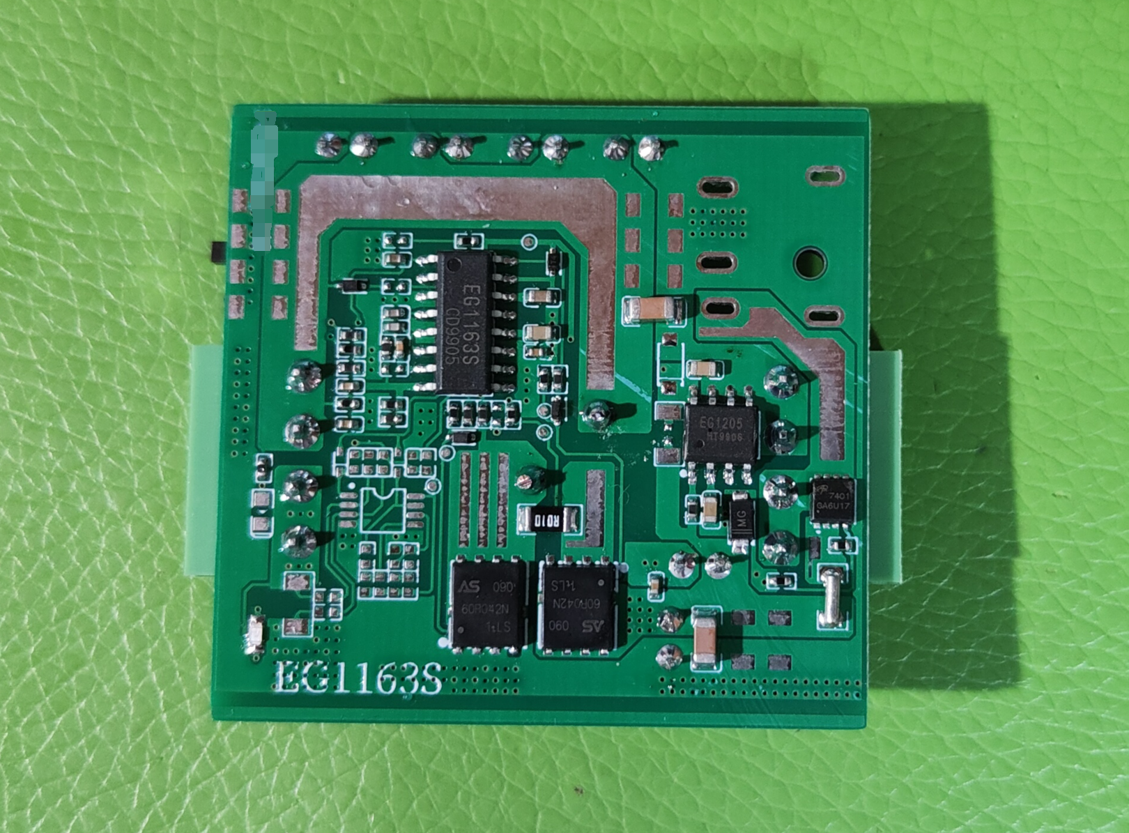

简介:基于EG1163S的降压电源模块
创建时间:2022-09-14 07:32:40更新时间:2022-09-19 09:35:45
此模块设计参数(只针对当前模块设计,实际可以更宽输入输出参数,芯片供电最高20V,大于20V的输入需要加上降压电路)
输入电压:20-28V
输出电压:12V,15V,19V  三档输出

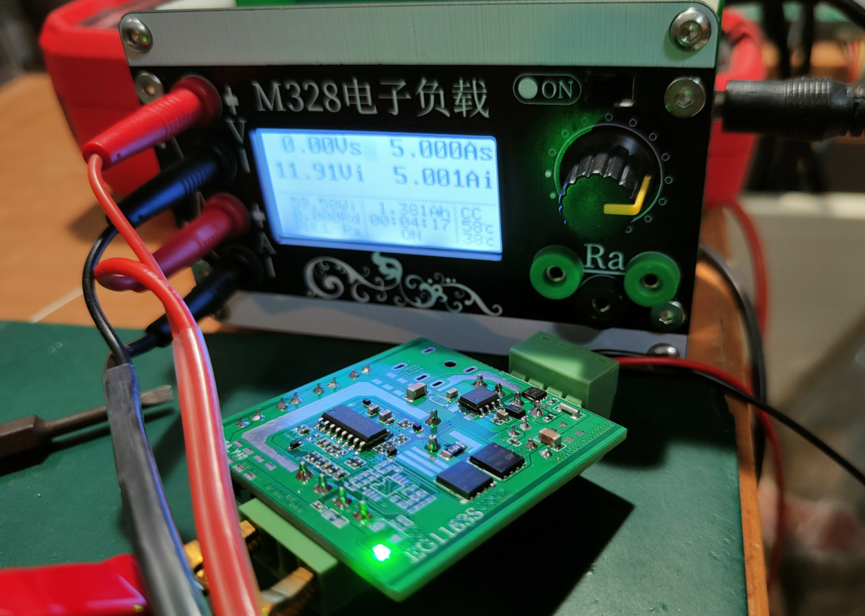

实测数据:
输入电压:24V  (板端23.75V,芯片端23.71V)
输入电流:2.619A
输出电压:12V  (板端11.92V)
输出电流:5A
转换效率:95.8%(板端效率)
静态耗电:24V,0.033A
恒流恒压部分未测。
