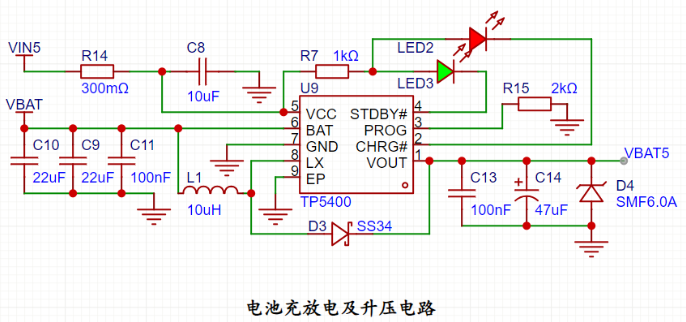

  • 电池充放电及升压电路(选配1)
采样TP5400作为锂电池充电以及锂电池升压电路的主要芯片。依据手册绘制外围电路
  • 要点解读
    > 1. TP5400是一款锂电池充电兼电源升压模块,较少的外围元器件即可实现给电池充电,以及电池放电时升压至5V功能。充电电流最大1A,输出电流最大1A。
    > 2. 电源输入端串联300m欧电阻,通过电阻和芯片内阻形成分压电路从而适当降低芯片发热;电源用于5引脚电源输入、2引脚充电指示和4引脚充电完成指示;
    > 3. 充电电流通过限制3号引脚电流实现。依据手册选取合适电阻值从而确定充电最大电流,详见下图;
    > 4. 充电电流输出引脚为6号引脚,按硬件手册设计去耦电容;
    > 5. 升压电路利用电感对能量的储存,通过其与输入端电源共同泄放作用实现。当没有电源接入并且锂电池电压在3V-4.2V时,锂电池经由VBAT、L1电感以及D3连接至1引脚,实现5V电压输出;锂电池电压小于3V时TP5400关断升压;
    > 6. 1引脚要求C14使用钽电容或铝电解电容,同时接一个5.5V-6.8V的TVS二极管,使其具有良好的频率特性;同时电容的容压值要高于设计输出电压3倍以上;
    > 7. 电感使用功率电感,3.3-22uH,手册推荐10uH。
    > 8. 走线设计时,外围器件应尽可能靠近芯片,同时电源和接地线路要尽可能端、铺铜走线,以支持大电流设计。

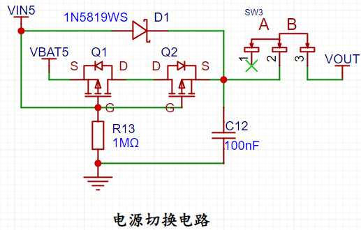

  • 电源切换电路(选配2)
  • 要点解读
    > 1. 采样两个Pmoss管实现电源自动切换;
    > 2. 当电源输入时,Q1和Q2的G极为高电平,此时moss管关断,电源通过D1输出;电源电压和电池电压高低不同同样会使Q1和Q2任一关断,因此该电路对电源和电池电压差没有特殊要求;
    > 3. 当电源切断时,Q1和Q2导通,电池通过D1被截止,因此在实现电池供电的同时防止电流倒灌。

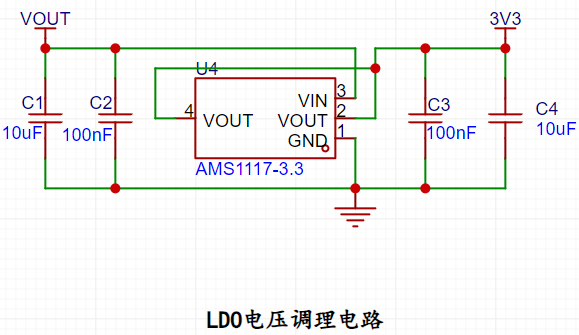

  • 电压调理电路
  • 要点解读
    > 1. 使用基础的AMS1117将5V电压LDO至3.3V;
    > 2. 仅在输入和输出端并联各两个去耦电容即可,但要注意遵循电容容值输入先大后小、输出先小后大原则。

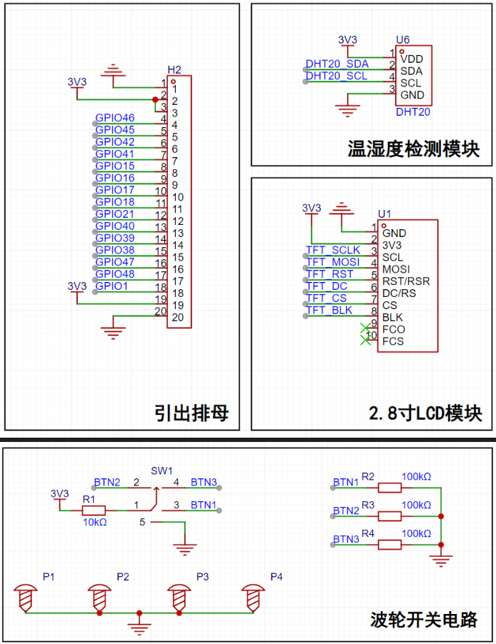

2.1.2 交互电路
交互电路包含LCD屏、按键、传感器外设电路,原理简单。
  • 要点解读
    > 1. LCD使用立创商城购买的汉昇公司2.8寸TFT显示屏。屏幕支持16BIT、8BIT和4SPI通讯接口,驱动使用ST7789。采购来的显示屏自带驱动板,板载支持字体芯片焊盘,出厂为16BIT通讯协议。拿到驱动板时应将背面焊盘的M1L和M2L焊盘焊点断开,同时焊接M1H和M2H,从而支持4SPI协议;
    > 2. 温湿度模块采样DHT20,虽体积大但比AHT系列焊接方便、采集数据及时并且精准。通过I2C通信;
    > 3. 使用大脚波轮开关,支持左划、右划、按下三种触摸形式。配合LVGL的编码器驱动可以实现波轮替代编码器效果。本次电路设计为低电平按下;
    > 4. ESP32多余引脚引出20pin排座,增强拓展性,方便开发者日后拓展开发其他设备。

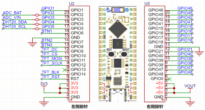

2.1.3 ESP32开发板相关电路
  • GPIO口分配
  • 要点解读
    > 1. esp32的所有GPIO基本都支持相应功能,因此在IO分配时在避开特殊IO口的前提下优先遵循布线协议即可;
    > 2. 本项目设计独立供电原因为,立创esp32开发板的LDO是ME6217,最大电流800mA较小,在外接较多设备时建议设计独立供电。
    > 3. 电源接入检测和电池电量检测通过IO口的高低电平以及ADC功能实现,为选配功能;

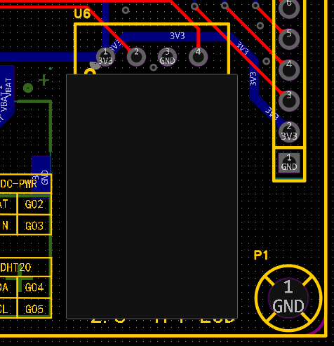

2.2 Layout说明

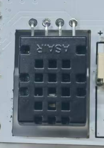

2.2.1 DHT20 温湿度传感器
  • 在PCB中挖出高20mm宽14mm孔洞,焊接DHT20后使其悬空,与电路板接触面积更小,测量的温湿度更精确

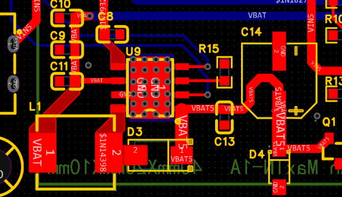

2.2.2 TP5400充放电模块
  • 原则上要求模块电路尽量宽、短、铺铜设计;本人首次使用该电路并且说明书未提示有关布线要求,这里放出仅做讨论,欢迎批评指正;
  • 为保证TP5400散热建议在PCB两侧设计过孔以及铺铜接地。

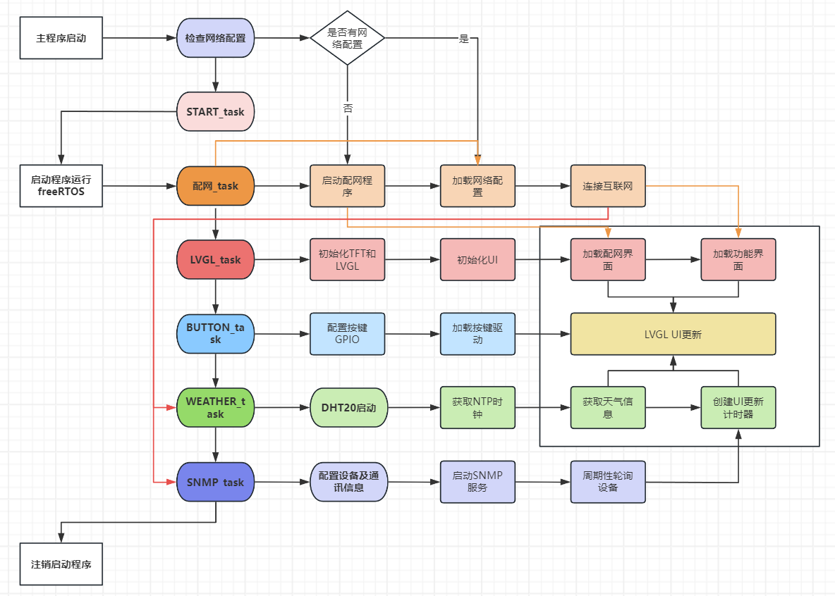

3.1 功能框图
本项目软件层面使用FreeRTOS系统进行后端任务管理,使用LVGL处理前端任务。功能实现方面主要包含网络连接、传感器驱动和界面交互。
  • 后端任务分为:启动程序、配网程序、按键程序、日期天气服务程序、SNMP信息服务程序;
  • 前端任务分为:天气UI更新、时钟日期UI更新、Windows信息面板UI更新。

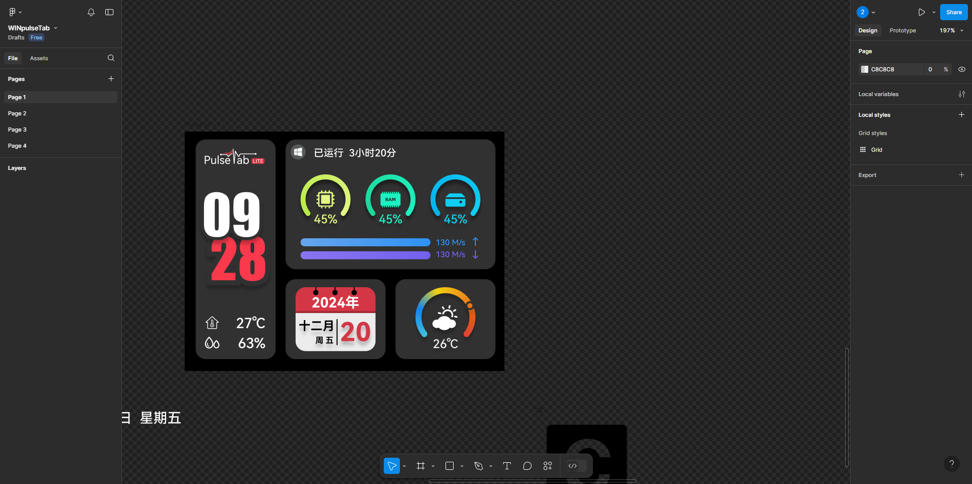

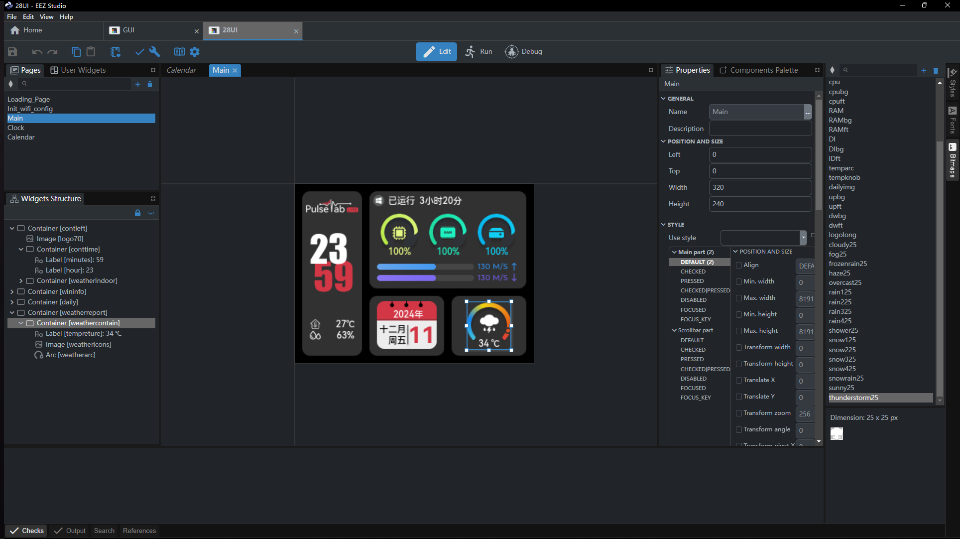

3.7 GUI前端开发
GUI前端开发使用Figma进行UI设计,然后将有关素材文件导入到EEZ studio软件中进行GUI设计,再在工程文件中手写交互程序。
  • Figma是个向量图形编辑软件,具有突出的轻量化、易上手特点,在网页端即可完成用户界面(UI)和用户体验(UX)设计。然后通过导出png图片素材即可。
  • EEZ studio软件可以进行基本的GUI设计。最初我也是在寻求SquareLineStudio替代品时在B站上看到UP主LonlyPan分享的教程(但是UP主教程只出到5期没有完全讲完,估计是在使用过程中了解到eez的flow功能对于LVGL的支持还是有点欠缺吧,这个我在使用过程中也发现了)。
  • 原来使用的SquareLineStudio软件收费,对我这爱好者优点牵强。因此简单的GUI设计我又学习了这款软件,还是很好上手的。但是对于复杂的LVGL event和交互设计支持有些欠缺。需要复杂GUI的话建议还是SquareLineStudio软件。
